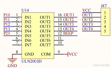

直流电机没有正负之分,在两端加上直流电就能工作
P1.0-P1.3都可以控制电机,例如:利用P1.0,则必要把线接在J47的1(VCC)和2(OUT1)上
1、直流电机实行

  2、步进电机实行
要实现的功能是:通过ULN2003驱动模块控制28BYJ48步进电机运行方向及速度,当按下KEY1键可调节电机旋转方向;当按下KEY2键,电机加速;当按下KEY3键,电机减速

//界说控制步进电机的管脚
//8个节拍控制:A->AB->B->BC->C->CD->D->DA
sbit IN1_A=P1^0;  //橙线
sbit IN2_B=P1^1;  //黄线
sbit IN3_C=P1^2;  //粉线
sbit IN4_D=P1^3;  //蓝线
