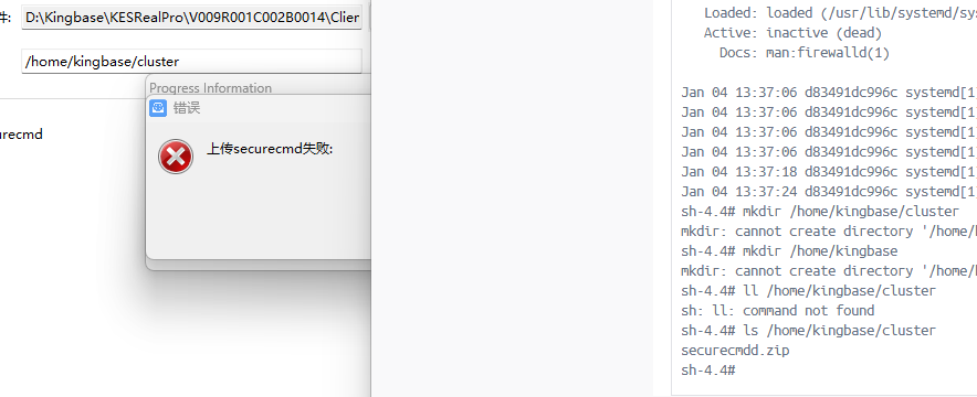

这里上传文件后,我这里报错了,显示的是上传失败,起初我以为是文件夹没有创建,但是后来我看了一下,是有这个文件夹的。如图所示:
这个我自己是由于本地没有安装zip依赖导致的,无法解压,所以安装后即可正常。
yum install zip -y

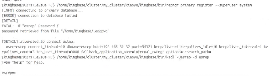

接下来还有一个坑就是自己挖的,这里在创建主节点时一直失败。但是信息很有限,如图所示:
找到命令后,我自己开始切换到kingbase用户登录Linux机器,并实行了相关命令。我发现了这些标题,如图所示:
发现,我在利用如下命令是可以进去的:/home/kingbase/cluster/my_cluster/xiaoyu/kingbase/bin/ksql -Uesrep -d esrep
但是一旦加上-h IP地址就失败了:
但是在集群部署的时候,这个命令是脚本自己加上去的,我改不了还。
自己后来一顿排查全部可能发生的标题原因。发现是自己的坑。这里表明一下:
出现这个错误的原因比较特殊,通常情况下,按照我们平时的流程,是不可能发生这种情况的。由于我本地的 Windows 体系已经安装了KES,并且设置的端口号是 54321。在正常情况下,当我在 Docker 中启动 Linux 容器时,我同样暴露了相同的端口号 54321。由于端口冲突,部署工具在尝试连接到 Docker 容器的数据库时,错误地连接到了本地 Windows 体系上的数据库。由于 Windows 上的数据库并没有启用免密登录设置,所以导致了连接失败的情况。
当我手动关闭了 Windows 上的 KES 服务后,部署工具可以顺遂连接到 Docker 容器中的数据库,并且部署过程得以正常完成。可以参考下图中所示的设置和环境状态:
终于部署成功了,剩下的就是以此类推新增节点部署即可。
