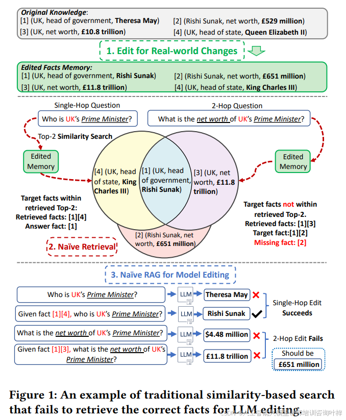

大模型在整合及时知识更新方面经常遇到困难,这大概导致答复过期或禁绝确。尤其当处置惩罚多跳问题时,挑战进一步增加,由于这类问题需要模型更新和整合与问题相关的多个知识点。图 1为传统基于相似度的搜索失败案例。

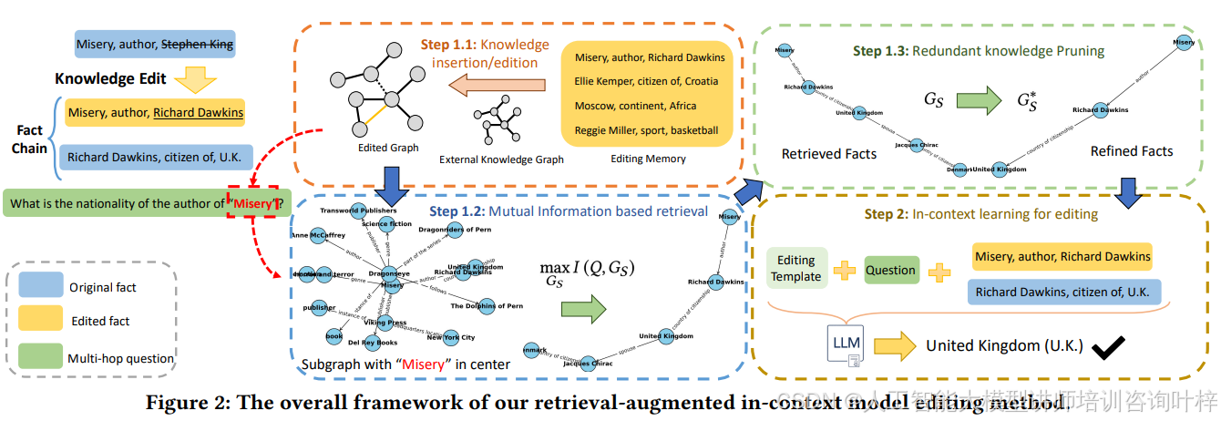

RAE框架针对大模型在多跳问答任务中的知识更新提出了一种新的办理方案。该框架通过两个关键步骤来实现对大模型的知识编辑:起首是通过检索与问题相关的编辑事实,然后利用这些事实通过上下文学习的方式对模型进行编辑。
图2为RAE框架的团体流程。起首,通过知识插入/编辑步骤,构建了以“Misery”为中心的子图。然后,利用基于互信息的检索策略,检索到与“Misery”相关的编辑事实。接下来,通过冗余知识剪枝步骤,筛选出最相关的事实。末了,在上下文学习编辑阶段,利用编辑模板和筛选出的事实,对模型进行编辑,以生成正确的答案。

检索步骤的核心是找到与输入问题直接相关的编辑后事实。这是通过一个基于互信息最大化的检索策略来实现的,该策略优于传统的基于文本相似度的检索方法。在传统的相似度检索中,仅依靠问题和事实之间的文本相似度来选择相关事实,这在多跳问答中大概不够正确,由于多跳问答需要明确问题中蕴含的复杂关系链。
利用外部知识图谱
为了增强检索过程,RAE框架引入了外部知识图谱(如图2所示),如WikiData。这一步骤涉及将编辑过的事实整合到外部知识图谱中,创建一个新的、包含编辑和未编辑事实的增强图G*。这个增强图不仅增补了编辑事实库,而且通过毗连差别的实体,提供了额外的事实知识,有助于大模型输出正确的答案。

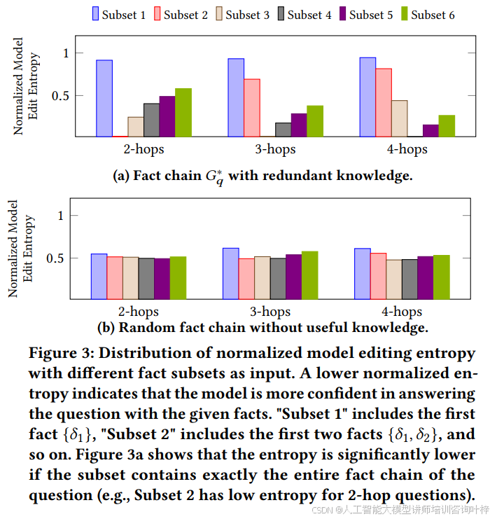

检索到的子图大概包含与问题答复无关的冗余信息。为了减少这种冗余,RAE框架接纳了基于编辑不确定性的剪枝方法。编辑不确定性通过计算模型输出的香农熵来量化,反映了模型对其输出答案的信心水平。通过构建差别的事实集候选,并计算每个候选集的输出熵,选择使熵最小的事实集作为终极的编辑事实,从而减少了冗余信息的影响。图3展示了差别事实子集输入时模型编辑不确定性的分布。

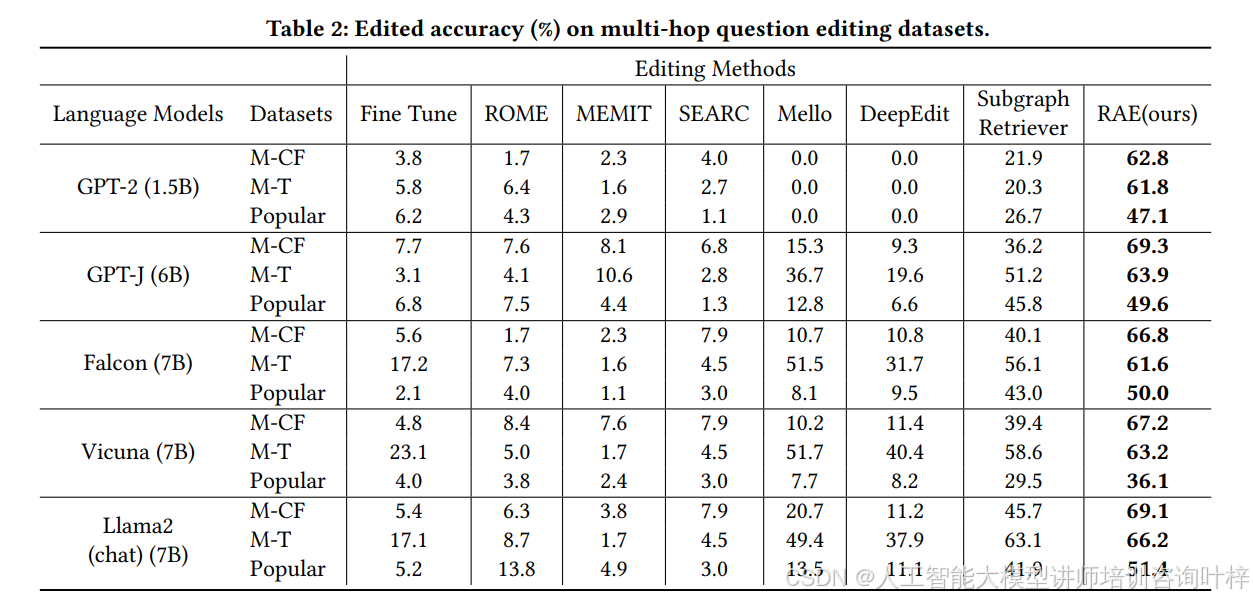

实行在MQUAKE-CF和MQUAKE-T数据集上进行,这些数据集包含差别跳数的问题编辑实例。实行利用多跳编辑正确率作为评估指标。
表2展示了RAE框架在差别数据集和大模型上编辑性能的评估结果。RAE框架在全部环境下均优于其他方法,显示出其在处置惩罚数千个编辑时的良好性能。这主要得益于RAE的新奇的基于互信息的检索目的和有用的剪枝策略。

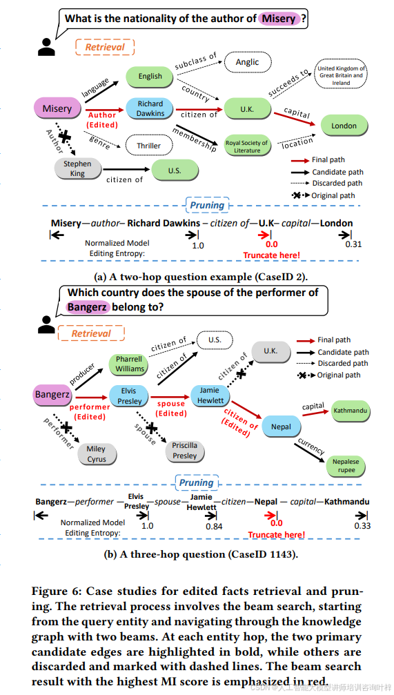

图6展示了M-CF数据集中的两个案例,说明了在知识图谱上的检索过程和检索到的事实的剪枝过程。图中的红线、黑线和虚线分别代表知识图谱中终极的、候选的和扬弃的路径,反映了检索设计中的决议过程。
