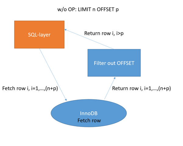

下方图1和图2分别说明了在没有OP和启用OP时LIMIT offset的处理逻辑。
图1无OP的极限偏移逻辑
