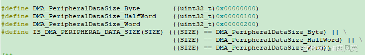

  • DMA_PeripheralDataSize:
    外设数据宽度,可选字节 (8 位)、半字 (16 位) 和字 (32 位),它设定DMA_CCR 寄存器的 PSIZE[1:0] 位的值。

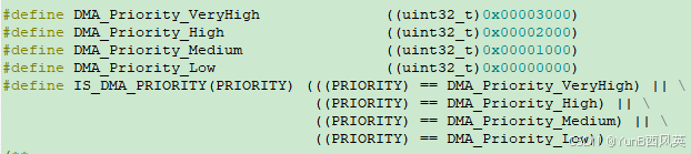

  • DMA_Priority:
    软件设置通道的优先级,有 4 个可选优先级分别为非常高、高、中和低,它设定 DMA_CCR 寄存器的 PL[1:0] 位的值。DMA 通道优先级只有在多个 DMA 通道同时利用时才故意义,如果是单个通道,优先级可以任意设置。

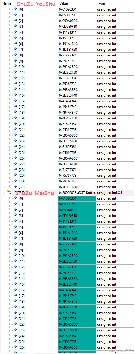

(3)步伐验证
DMA传输过后,在DEBUG界面可以看到,ShuZu_YouShu的数字传输到了ShuZu_MeiShu中

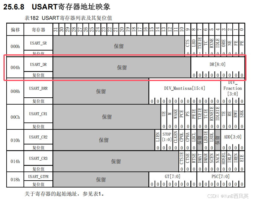

  • 外设地址DMA_PeripheralBaseAddr为串口地址(需查阅开发手册),即:
  1. // 外设寄存器地址
  2. #define         PERIPH_BASE         ((uint32_t)0x40000000)
  3. #define         APB2PERIPH_BASE     (PERIPH_BASE + 0x10000)
  4. #define          USART1_BASE         (APB2PERIPH_BASE + 0x3800)
  5. #define          USART_DR_ADDRESS    (USART1_BASE+0x04)

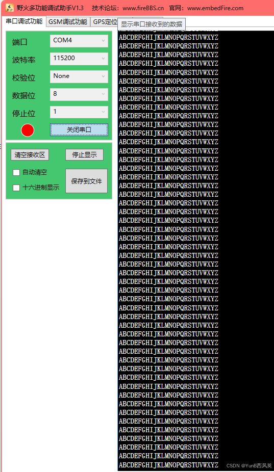

(3)步伐验证
利用USART_DMACmd函数打开USART 的DMA哀求。
  1. /* USART1 向 DMA发出TX请求 */
  2.   USART_DMACmd(USART1, USART_DMAReq_Tx, ENABLE);
它接收三个参数:
  • 第一个参数用于设置串口外设,可以是 USART1/2/3 和 UART4/5 这 5 个参数可选。
  • 第二个参数设置串口的具体 DMA 哀求,有串口发送哀求 USART_DMAReq_Tx 和接收哀求 USART_DMAReq_Rx 可选。
  • 第三个参数用于设置启动哀求 ENABLE 或者关闭哀求 DISABLE。
运行该函数后 USART 的DMA 发送传输就开始了,根据设置存储器的数据会发送到串口。
验证结果如下:
