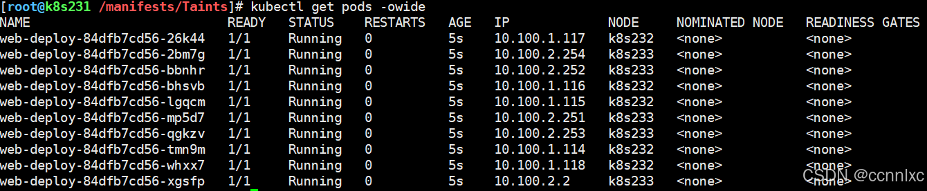

2.创建10个pod,发现pod调理在232和233节点上

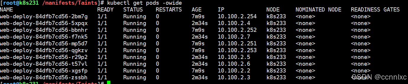

3.给k8s232打上污点
kubectl taint node k8s232 wudianmingzi=wudian:NoExecute
4.查看污点kubectl describe nodes|grep Taints,发现此时已经有污点
5.查看pod信息,发现此时全部pod都调理到k8s233上
