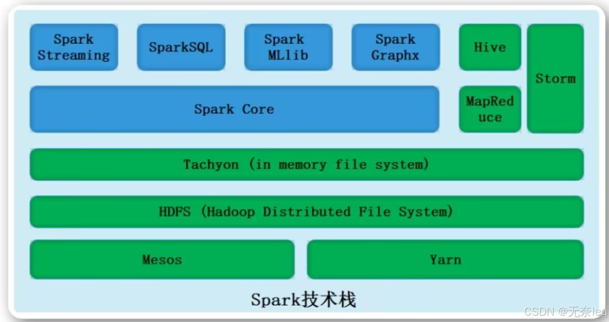

Apache Spark 是用于大规模数据处理惩罚的统一分析引擎。它提供 Java、Scala、Python 和 R 中的高级 API,以及支持通用实行图的优化引擎。它还支持一组丰富的高级工具,包罗用于 SQL 和结构化数据处理惩罚的Spark SQL 、用于机器学习的MLlib、用于图形处理惩罚的 GraphX 以及用于增量盘算和流处理惩罚的结构化流。
1. Spark Core
Spark的核心,是Spark运行的基础。Spark Core以RDD为数据抽象,提供Python、Java、Scala、R语言的API,可以编程举行海量离线数据批处理惩罚盘算。
2. Spark SQL
Spark SQL是Spark用来操纵结构化数据的组件。通过Spark SQL对数据举行处理惩罚。
3. Spark Streaming
Spark Streaming是Spark平台上针对实时数据举行流式盘算的组件,提供了丰富的处理惩罚数据流的API。
4. Spark MLlib
MLlib是Spark提供的一个机器学习算法库。MLlib不但提供了模型评估、数据导入等额外的功能,还提供了一些更底层的机器学习原语。
5. Spark GraphX
GraphX是Spark面向图盘算提供的框架与算法库。

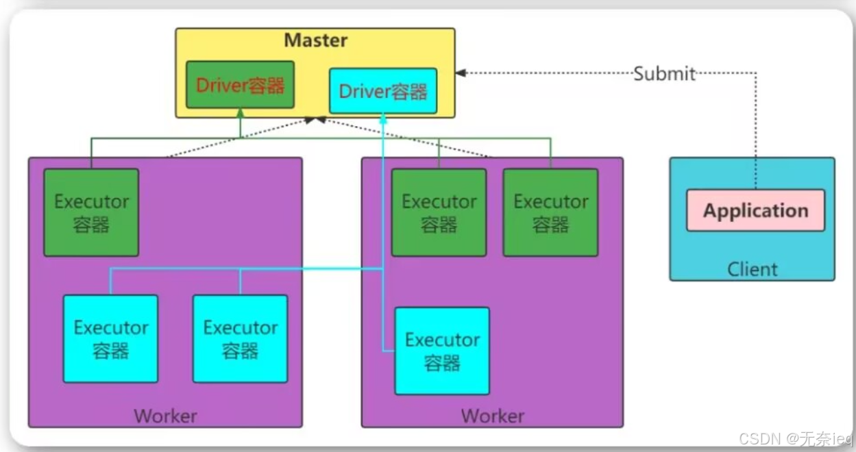

Standalone是Spark自带的一个资源调度框架,它支持完全分布式,也支持HA
  • Master角色:管理整个集群的资源,重要负责资源的调度和分配,并举行集群的监控等职责;并托管运行各个使命的Driver。如Yarn的ResourceManager。
  • Worker角色:每个从节点分配资源信息给Worker管理,管理单个服务器的资源类,分配对应的资源来运行Executor(Task);资源信息包含内存Memory和CPU
    Cores核数。如Yarn的NodeManager。
  • Driver角色,管理单个Spark使命在运行的时候的工作,如Yarn的ApplicationMaster “
  • Executor角色,单个使命运行的时候的一堆工作者,干活的。它是集群中工作节点(Worker)中的一个JVM进程,负责在 Spark 作业中运行具体使命(Task),使命彼此之间相互独立。Spark 应用启动时,Executor节点被同时启动,并且始终伴随着整个 Spark应用的生命周期而存在。如果有Executor节点发生了故障或崩溃,Spark应用也可以继续实行,会将出错节点上的使命调度到其他Executor节点上继续运行。
    Executor有两个核心功能:
    1.负责运行构成Spark应用的使命,并将效果返回给驱动器进程。
    2.它们通过自身的块管理器(Block Manager)为用户程序中要求缓存的
    RDD 提供内存式存储。RDD 是直接缓存在Executor进程内的,因此使命可以在运行时充分利用缓存数据加速运算。
   资源管理维度
集群资源管理者:Master
单机资源管理者:Worker
  使命盘算维度
单使命管理者:Driver
单使命实行者:Executor
  注:Executor运行于Worker进程内,由Worker提供资源供给它们运行
