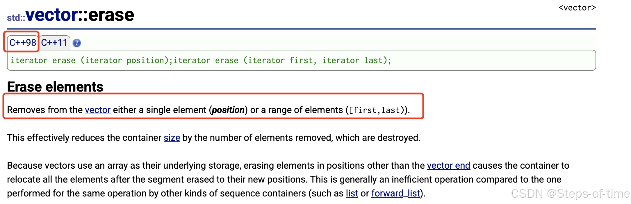

上述删除前&删除后效果发现未能实现删除全部的three元素,这是何缘故原由呢?请看下文,经查询发现vecotr容器的erase方法实现有关。当vector容器适用erase方法删除元素时,上述代码中通过v.erase(it),传入的是一个迭代器元素,通过查阅官方网站查看erase的定义,详情如下:
c++98:
 上述这段话寄义是,从容器中移除单个元素大概从迭代范围内移除元素,并且通过移除元素的操作,有用的减少了容器的巨细。由于vector容器底层适用数组作为底层存储结构,所以在移除末尾以外的其他元素,容器内的元素位置会进行元素移动且重新分配位置,这是一个很低效的操作方法。
通过上述文档我们可以知道,vector容器在删除某个元素时(末尾除外),剩余的元素会进行移动,后面的元素会将前面剔除的元素的位置覆盖。如此以来上述输出代码的题目就自得显现出来。那么到底是怎么移动导致的上述题目的呢?看如下图解:

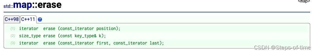

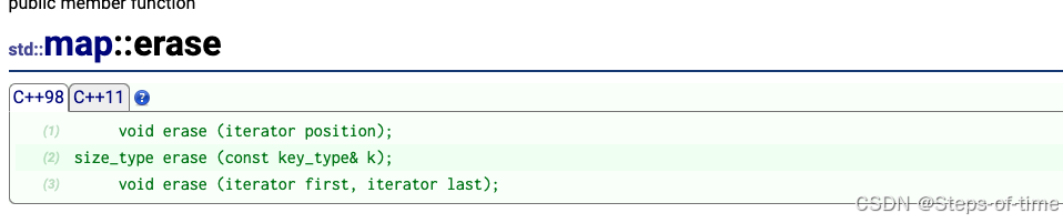

 上述代码在c++98跟c++11对应的删除有偏差:
98版本的erase都是返回的整形,假如按照上代码实现,出现崩溃题目,后经过查询发现stl内部erase的实现,当调用时,会拷贝一份当前迭代器,之后假如没将it移动,那么当前的it就会失效,从而导致程序崩溃异常。正确的用法通过v.erase(it++)联合++it。在erase(it++)调用内部实现流程时,erase临时拷贝一份当前迭代器,因it++作为参数,其优先级比函数调用优先级高,所以erase流程为先拷贝,在走it++,此时迭代器已经就走到删除元素的下一个位置,如此一来,即可正常遍历运行。
上述途中c++11中优化了erase方法,剔除元素后返回删除元素的下一个元素的迭代器。使用时需要注意方式:
