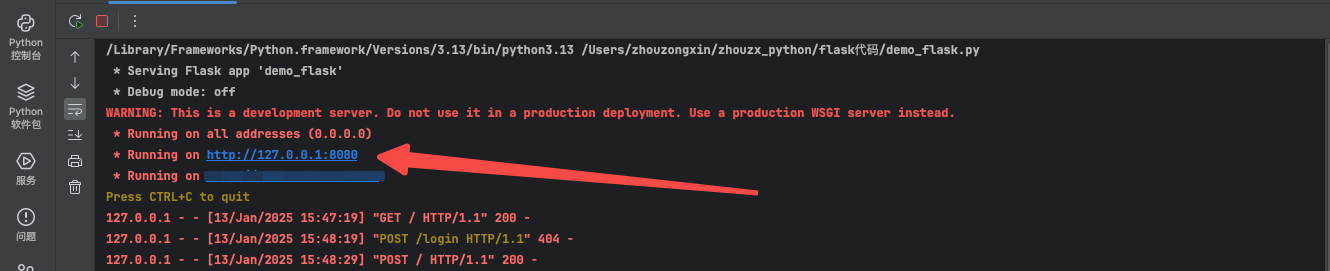

运行后,将天生一个可访问的接口。下面我们将会用这个接口去举行接口性能测试。

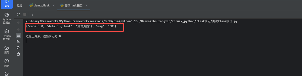

运行测试用例,如果没有报错,阐明接口正常。

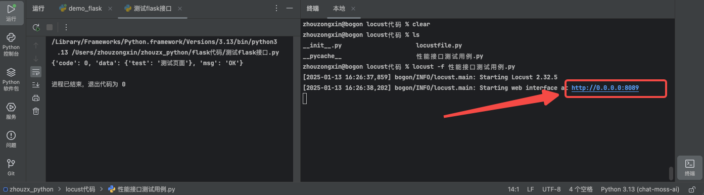

  • 在终端运行 Locust 下令:
    1. locust -f 用例名称.py
  • 打开欣赏器访问 Web UI(通常为 http://0.0.0.0:8089)。

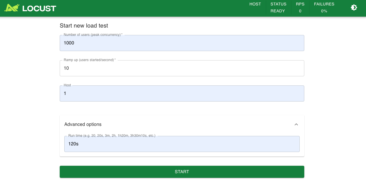

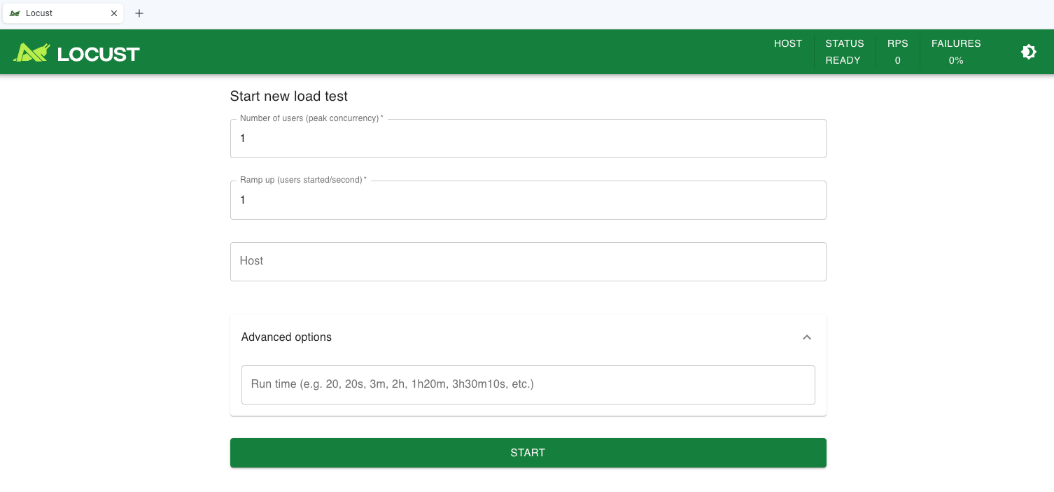

  • 配置测试参数:
    • Number of users (peak concurrency):模仿的并发用户数,例如 1000。
    • Ramp up (users spawned/second):用户启动速率。好比:我们选择了1000个用户,如果我们这里填写10,也就代表着每秒有10个用户在调用 。
    • Host:做过接口测试的同学都知道,就是填写接口的url。但是我们在性能测试用例中已经写了URL,那么这个就无所谓了。写不写都可以,所以我们就任意写个1(写1的缘故因由是由于这个为空的话会报错,也算是一个bug)
    • Run time:测试运行时间,例如 120s 表示运行2分钟。如果要一直运行那就不写。
  • 我们可以在 STATISTICS里面看到测试结果。

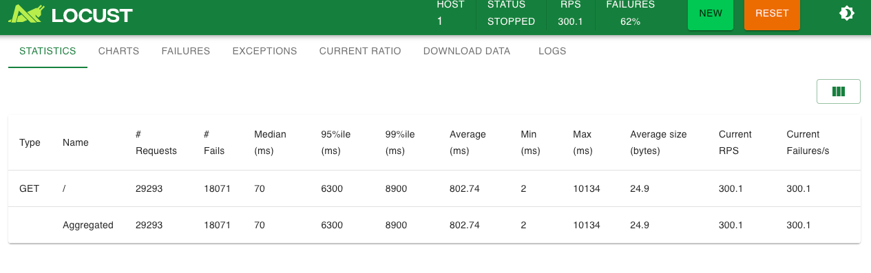

性能测试结果分析

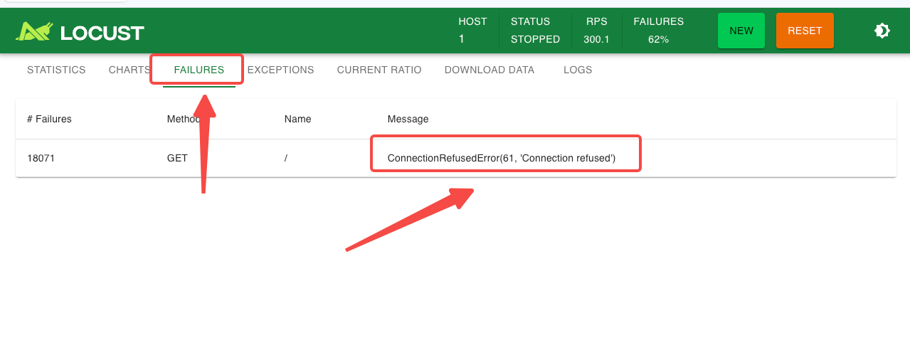

(1)请求总数与失败数:
总请求数为 29293,失败请求数为 18071,失败率较高,为62%。这表明接口在高负载下的稳定性较差,需要开辟去调查失败的缘故因由。
(2)响应时间:
中位数响应时间为 70 ms,平均响应时间为 802.74 ms。中位数响应时间相对较低,阐明大部门请求的响应时间较快,但平均响应时间较高,大概是由于有少数请求的响应时间过长导致的。
95% 和 99% 的响应时间分别为 6300 ms 和 8900 ms,表明有 5% 和 1% 的请求响应时间超过了这些阈值,大概影响用户体验。
(3)最小值与最大值:
最小响应时间为 2 ms,最大响应时间为 10134 ms,最大响应时间的差异较大,阐明在某些情况下,接口的响应时间会非常慢。
(4)数据大小与吞吐量:
平均数据大小为 24.9 字节,当前每秒请求数 (RPS) 为 300.1,当前故障数为 300.1。吞吐量体现良好,但由于高失败率,现实可用的吞吐量是受到影响的。
性能参数描述Type请求类型,如Get/PostName请求路径Requests当前请求数量Failes请求失败数量Median中间值毫秒,一半的服务器响应低于该值,另有一半高于该值95%95%的请求响应时间Average平均值,单元毫秒,所有请求平均响应时间Min请求的服务器最小响应时间Max请求的服务器最大响应时间Average size单个请求大小,字节RPS每秒能处理惩罚的请求数目

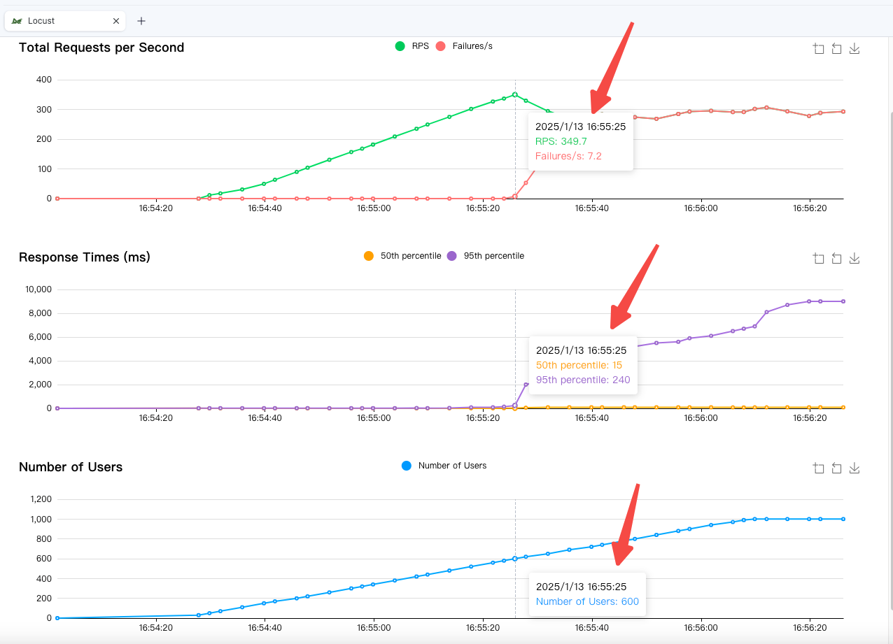

  • 运行测试后,可以在 CHARTS 页面检察实时数据。
    RPS(吞吐量):349.7
    最大用户数:600
    结论:通过这个数据我们可以看到,如果每秒有600用户去访问我们的接口。那么我们的服务器是承载不了的,也就是说我们可以让600人同时在线。但是我们无法让349.7个用户,不能在同一时间都得到结果。

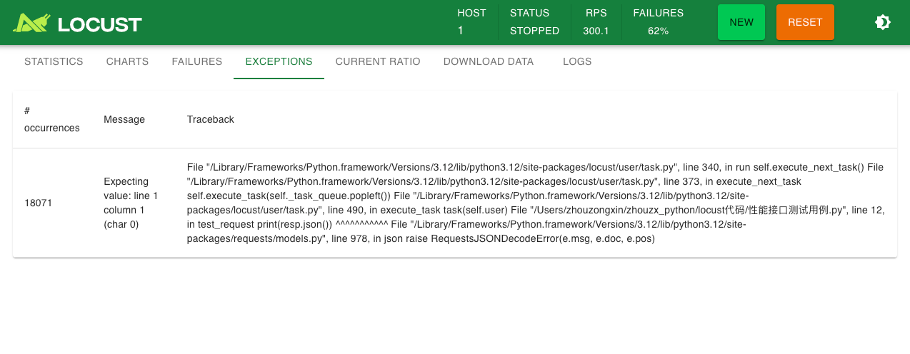

  • 非常信息:测试接口拒绝连接,表明服务器崩溃。
  • 代码非常:这代表接口用例执行失败抛出的非常。我们可以在后台看到,也可以在webUI内看到。

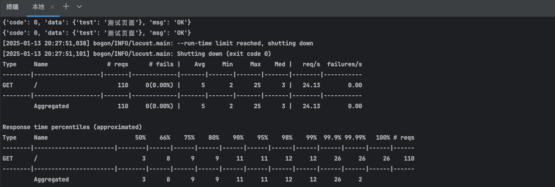

2、通过下令行执行(非GUI模式)
使用下令行来执行,就不会有页面和图表出现。所以会充实使用性能来举行测试接口。
常用的启动下令+参数
  1. locust -f 性能接口测试用例.py --headless -u 1000 -r 10 --host=1 --run-time 120s
locust -f 性能接口测试用例.py:启动下令
--headless:无头参数,非GUI模式
-u 1000:代表1000个用户
-r 10:代表每秒10个用户递增
--host=1:就是填写的url,由于我们代码内置了,所以就任意写个1(为什么写1,是由于不写会报错)
-t大概--run-time 120s:就是运行的时长,运行120秒
启动之后的结果如下(我改成了5秒直接看结果):
