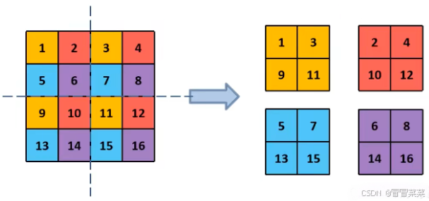

 3. 直通层( passthrough layer)
 (1) 将相邻的特征叠加到不同的通道来,将高分辨率的特征与低分辨率的特征连接起来。
 (2) 将前层 26×26×512 的特征图转换为 13×13×2048 的特征图,并与原最后层特征图举行拼接。
 4. 具体过程:
  • YOLOv2 提取 Darknet-19 最后一个 maxpooling 层的输入,得到 26×26×512 的特征图。颠末 1×1×64 的卷积以低落特征图的维度,得到 26×26×64 的特征图,然后颠末 pass through 层的处理变成 13×13×256 的特征图(抽取原特征图每个 2×2 的局部区域组成新的 channel,即原特征图大小低落 4 倍,channel 增长 4 倍),再与 13×13×1024 大小的特征图连接,变成 13×13×1280 的特征图,最后在这些特征图上做猜测。
  • 具体操纵:一个 feature map,也就是在最后的池化之前,分成两路:一路是做拆分,分成四块,四块拼成一个长条,另一个是做正常的池化卷积操纵,最后两个长条举行拼接叠加输出。
   如何拆分成四块的:并不是简单的 “两刀切 4 块”,而是在每个 2×2 的小区域上都选择左上角块,具体看下图。
