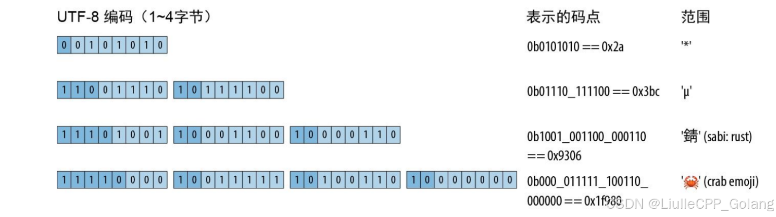

UTF-8 编码
Rust 的 String 类型和 str 类型表示使用了 UTF-8 编码形式的文本。UTF-8 会将字符编码为 1~4 字节的序列
格式良好的 UTF-8 序列有两个限定:
  • 只有任何给定码点的最短编码才被 以为是格式良好的,你不能耗费 4 字节来编码原来只需要 3 字节的码点。此规 则确保了每个码点只会有唯一一个 UTF-8 编码。
  • 格式良好的 UTF-8 不得 对从 0xd800 到 0xdfff 或凌驾 0x10ffff 的数值进行编码:这些数值要么保 留用作非字符目的,要么完全超出了 Unicode 的范围。
UTF-8 一些非常有用的属性:
  • 由于 UTF-8 会把码点 0 ~ 0x7f 编码为字节 0 ~ 0x7f,因此一段 ASCII 文本必然是有效的 UTF-8 字符串。反过来,假如 UTF-8 字符串中只包含 ASCII 字符,则它也必然是有效的 ASCII 字符串。 对于 Latin-1 则不是这样的,比如,Latin-1 会将 é 编码为字节 0xe9,而 UTF-8 会将其解释为三字节编码中的第一字节。
  • 通过检察任何字节的高位,就能立刻判断出它是某个字符的 UTF-8 编码的 起始字节照旧中心字节。 编码的第一字节会单独通过其前导位告诉你编码的全长。 由于不会有任何编码凌驾 4 字节,因此 UTF-8 在处置惩罚时从不需要无穷循环,这在处置惩罚不受信任的数据时非常有用。
  • 在格式良好的 UTF-8 中,即使从字节中心的任意点开始,你也始终可以明确地找出该字符编码的起始位置和竣事位置。UTF-8 的第一字节和背面的字 节一定不同,以是一段编码不可能从另一段编码的中心开始。第一字节会确 定编码的总长度,因此任何一段编码都不可能是另一段编码的前缀。这很有用。比方,要在 UTF-8 字符串中搜索 ASCII 分隔符只需对分隔符的字节进行简朴扫描即可。这个分隔符永远不会作为多字节编码的任何部分出现,因此根本不需要跟踪 UTF-8 的布局。类似地,在一个字节串中搜索另一个字 节串的算法无须针对 UTF-8 字符串做修改即可正常工作,甚至连那些根本不会查抄待搜文本中每字节的算法也没题目。

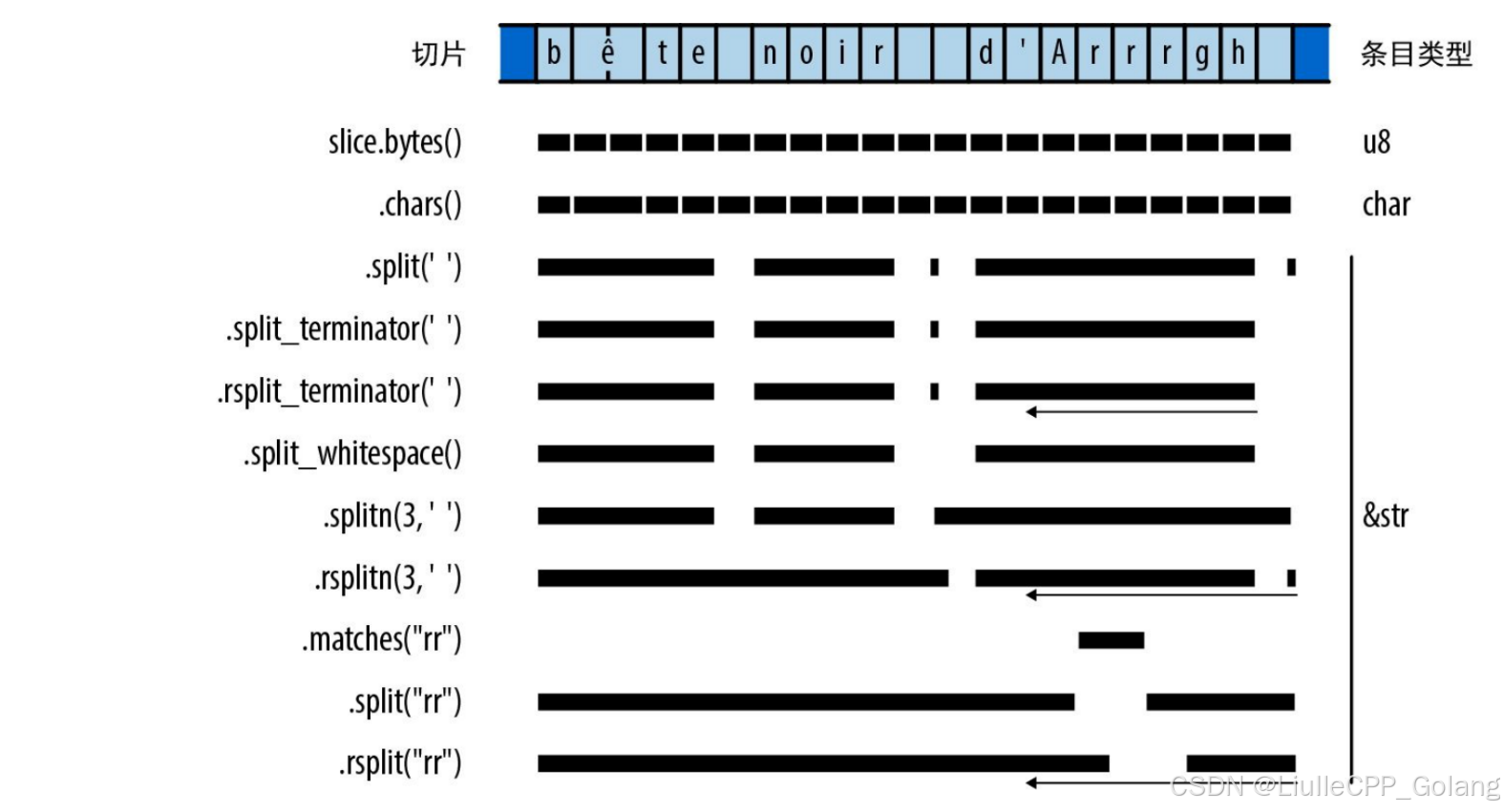

遍历文本
split(拆分)和 match(匹配)系列方法是互补的:拆分取的是匹配项之间 的范围。
这些方法中大多数会返回可逆的迭代器(也就是说,它们实现了 DoubleEndedIterator):调用它们的 .rev() 适配器方法会为你提供一个 迭代器,该迭代器会生成相同的条目,只是顺序相反。
  • slice.chars()(字符迭代器)  返回访问 slice 中各个字符的迭代器。
  • slice.char_indices()(字符及其偏移量迭代器)  返回访问 slice 中各个字符及其字节偏移量的迭代器:
    1. assert_eq!("élan".char_indices().collect::<Vec<_>>(),
    2. vec![(0, 'é'), // 有一个双字节UTF-8编码
    3.      (2, 'l'),(3, 'a'),(4, 'n')]);
    不等同于 .chars().enumerate(),由于本方法提供的是 每个字符在切片中的字节偏移量,而不仅仅是字符的序号。
  • slice.bytes()(字节迭代器)  返回访问 slice 中各字节的迭代器,对外袒露 UTF-8 编码细节。
    1. assert_eq!("élan".bytes().collect::<Vec<_>>(),
    2. vec![195, 169, b'l', b'a', b'n']);
  • slice.lines()(行迭代器)  返回访问 slice 中各行的迭代器。各行以 “\n” 或 “\r\n” 结尾。生成的 每个条目都是从 slice 中借入的 &str。这些条目不包括行的终止字符。
  • slice.split(pattern)(拆分)  返回一个迭代器,该迭代器会迭代 slice 中由 pattern 匹配项分隔开的 各个部分。这会在紧邻的两个匹配项之间、位于 slice 开头的匹配项与头部之 间,以及结尾的匹配项与尾部之间生成空字符串。  假如 pattern 是 &str,则返回的迭代器不可逆,由于这类模式会根据不同的扫描方向生成不同的匹配序列,但可逆迭代器不答应这种行为。可以改用 rsplit 方法。
  • slice.rsplit(pattern)(右起拆分)  与上一个方法类似,但此方法会从尾到头扫描 slice,并按该顺序生成匹配项。
  • slice.split_terminator(pattern)(终结符拆分)和 slice.rsplit_terminator(pattern)(右起终结符拆分)  与刚刚讲过的拆分方法类似,但这两个方法会把模式视为终结符,而不是分隔符:假如 pattern 在 slice 的末端匹配上了,则迭代器不会像 split 和 rsplit 那样生成表示匹配项和切片末端之间空字符串的空切片。比方:
    1. // 这里把':'字符视为分隔符。注意结尾的""(空串)
    2. assert_eq!("jimb:1000:Jim Blandy:".split(':').collect::<Vec<_>>(),
    3. vec!["jimb", "1000", "Jim Blandy", ""]);
    4. // 这里把'\n'字符视为终结符
    5. assert_eq!("127.0.0.1 localhost\n\
    6. 127.0.0.1 www.reddit.com\n"
    7. .split_terminator('\n').collect::<Vec<_>>(),
    8. vec!["127.0.0.1 localhost",
    9. "127.0.0.1 www.reddit.com"]);
    10. // 注意,没有结尾的""!
  • slice.splitn(n, pattern)(拆分为 n 片)和 slice.rsplitn(n, pattern)(右起拆分为 n 片)  与 split 和 rsplit 类似,但这两个方法会把字符串分成最多 n 个切片, 拆分位置位于 pattern 的第 n-1 个(split)或倒数第 n-1 个(rsplit) 匹配项处。
  • slice.split_whitespace()(按空白字符拆分)和 slice.split_ascii_whitespace()(按 ASCII 空白字符拆分)  返回访问 slice 中以空白字符分隔的各部分的迭代器。这两个方法会把连 续多个空白字符视为单个分隔符。忽略尾部空白字符。
  • split_whitespace 方法会使用 Unicode 的空白字符定义,由 char 上的 is_whitespace 方法实现。
  • split_ascii_whitespace 方法则会使用只辨认 ASCII 空白字符的 char::is_ascii_whitespace。
  • slice.matches(pattern)(匹配项)  返回访问 slice 中 pattern 匹配项的迭代器。
  • slice.rmatches(pattern) 也一样,但会从尾到头迭代。
  • slice.match_indices(pattern)(匹配项及其偏移量)和 slice.rmatch_indices(pattern)(右起匹配项及其偏移量)  和上一个方法很像,但这两个方法生成的条目是 (offset, match)  值对,此中 offset 是匹配的起始字节的偏移量,而 match 是匹配到的切片。
