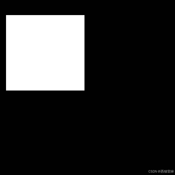

首先是引入相关模块,绘制出画布,此时的画布为纯玄色:
  1. import numpy as np  # 引入numpy模块
  2. import cv2 as cv  # 引入cv模块
  3. canvas = np.ones((580, 580, 3), np.uint8)   # 绘制一个580*580大小的画布,3代表有3个通道,unit8为图像存储格式
然后在纯玄色的画布上,先把第50到300行,第20到280列改为纯白色像素,然后表现完备的画布:
  1. canvas[50:300,20:280,:]=255 #第50到300行,第20到280列为纯白色像素
  2. cv.imshow('yanmo', canvas)  # 在屏幕展示掩模的效果
  3. cv.imwrite('yanmo.png', canvas)  # 保存图像

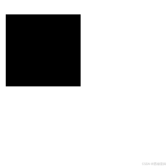

之后把画布改为纯白色,相应的把区域第50到300行,第20到280列改为纯玄色像素,然后表现完备的画布:
  1. canvas[:,:,:]=255 #画布改为纯白色像素
  2. canvas[50:300,20:280,:]=0 #第50到300行,第20到280列为纯黑色像素
  3. cv.imshow('yanmo1', canvas)  # 在屏幕展示掩模的效果
  4. cv.imwrite('yanmo1.png', canvas)  # 保存图像
  5. cv.waitKey()  # 图像不会自动关闭
  6. cv.destroyAllWindows()  # 释放所有窗口
代码运行后,得到的掩模效果为:
图1 玄色画布白色掩模
图2 白色画布玄色掩模
 由图1和 图2可见,三通道彩色图像,通过改像素点值的做法,也能实现修改图像区域颜色的目的,也就是实现掩模效果。

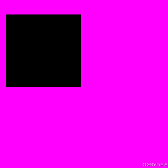

  3. canvas[:,:,1]=0 #第二个通道值
  4. cv.imshow('yanmo2', canvas)  # 在屏幕展示掩模的效果
  5. cv.imwrite('yanmo2.png', canvas)  # 保存图像
此时新得到的图像为:
图3 白色画布玄色掩模 + 所有二通道值=0

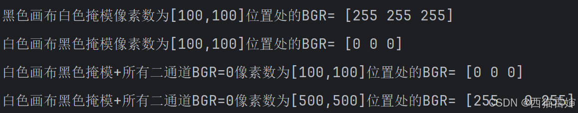

图3出现了预料之外的结果,为探清缘由,在所有的掩模操纵下增长代码,读取掩模区域中的像素点BGR值:
  1. print("黑色画布白色掩模像素数为[100,100]位置处的BGR=", canvas[100, 100])  # 获取像素数为[100,100]位置处的BGR
这时候得到的BGR输出值为:
图4  BGR值
可见,由于画布颜色强制为白色,所有的BGR值本来是同一为255,但把第二通道的值改为0后,画布的BGR组成就变为[255 0 255],这时候画布就酿成粉赤色。

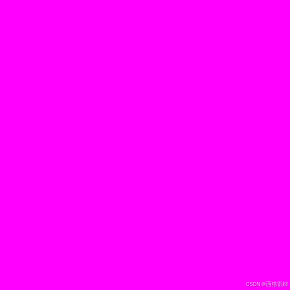

为证实上述分析,新增一段代码来做验证:
  2. canvas[:,:,1]=0 #第二个通道值
  3. cv.imshow('yanmo3', canvas)  # 在屏幕展示掩模的效果
  4. cv.imwrite('yanmo3.png', canvas)  # 保存图像
  5. print("白色画布+所有二通道BGR=0像素数为[100,100]位置处的BGR=", canvas[100, 100])  # 获取像素数为[100,100]位置处的BGR
  6. print("白色画布+所有二通道BGR=0像素数为[500,500]位置处的BGR=", canvas[100, 100])  # 获取像素数为[500,500]位置处的BGR
此时,先规划白色画布,然后直接强制第二通道值为0。
代码运行后,得到的图像为:
图5 白色画布+所有二通道值=0

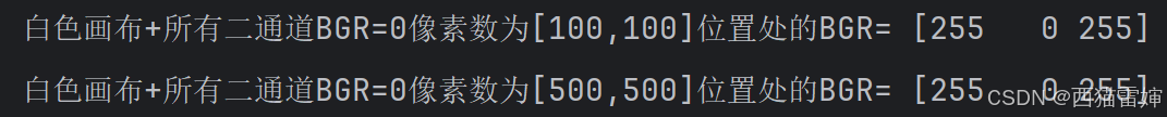

此时输出的图像为粉赤色,读取的像素点BGR为:
图6 白色画布+所有二通道值像素BGR值
由图6可见,各个像素点的BGR值都是[255 0 255],和图3所示的粉赤色图像相应像素点的BGR值读取效果一致。
