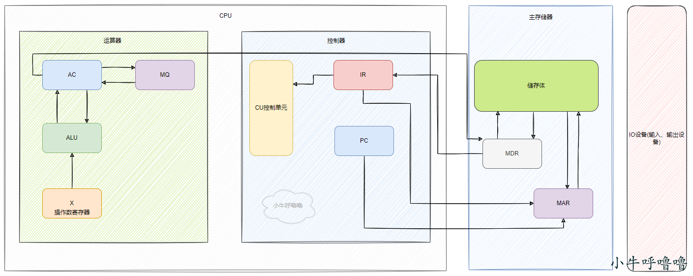

MAR、MDR
另外寄存器不只存在CPU中,存储器中也存在寄存器,比如MAR、MDR
  • MAR:存储器地址寄存器,用于存放将被访问的存储单元的地址。作用和AR类似
  • MDR:存储器数据寄存器,用于存放欲存入存储器中的数据或最近从存储器中读出的数据。作用和DR类似
其中MAR位数反映储存单元的个数,即最多能表示多少个不同的状态;MDR位数=储存字长=每个储存单元的大小
小结
将上面各个寄存器组合起来,我们可以画出一幅计算机更细化的组成图:
当存储器开始读操作的时候,存储器将指定地址单元内的指令读至MDR,再由MDR送至IR。
IR将指令中的操作码送到CU中,用来分析指令并发出各种微操作命令序列。再加指令中地址码送到MAR,用来去操作数
在CPU内部必须给ALU提供数据,因此ALU必须可直接访问MDR,ALU的外围还可以有另一些寄存器AC、MQ、X,这些寄存器用于ALU的输入、输出以及用于和MDR及用户可见寄存器交换数据。
在CPU的控制和状态寄存器中,还有用来存放程序状态字PSW的寄存器,该寄存器用来存放条件码和其他状态信息。在具有中断系统的机器中还有中断标记寄存器等等。
