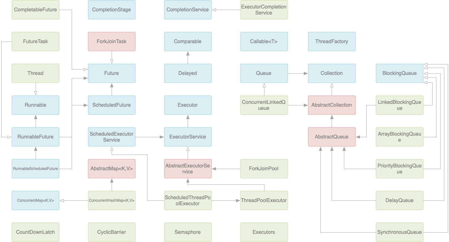

前面把线程相关的生命周期、关键字、线程池(ThreadPool)、ThreadLocal、CAS、锁和AQS都讲完了,现在就剩下怎么来用多线程了。而要想用好多线程,其实是可以取一些巧的,比如JUC(好多面试官喜欢问的JUC,就是现在要讲的JUC)。JUC就是java.util.concurrent的首字母缩写,它是Java并发工具包就是中提供的各种工具类的统称,主要分为几大类:
1、同步器;
2、线程安全的容器;
3、阻塞队列;
4、一些特殊的类。
他们都有各自适合应用场景。这里是并发工具包相关类的继承结构:
下面从同步器开始。

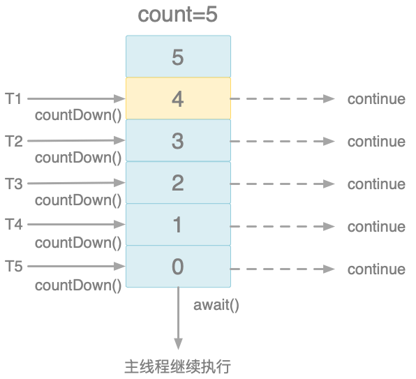

一、CountDownLatch
CountDownLatch的功能如果用图来表示的话,就会是这样的:
CountDownLatch实例代码:

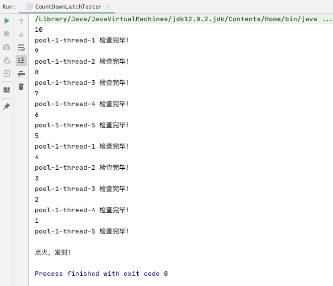

执行CountDownLatch的效果是:

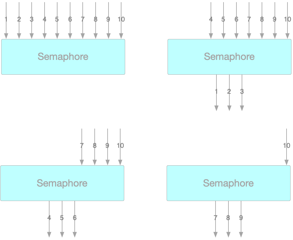

二、Semaphore
Semaphore的功能如果用图来表示的话,就会是这样的:
Semaphore实例代码:

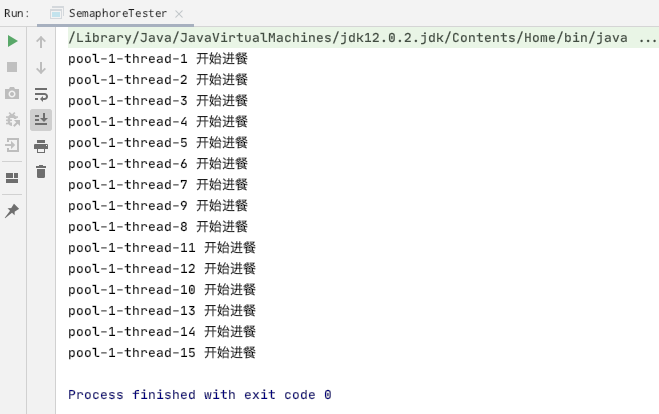

Semaphore执行后的效果是:

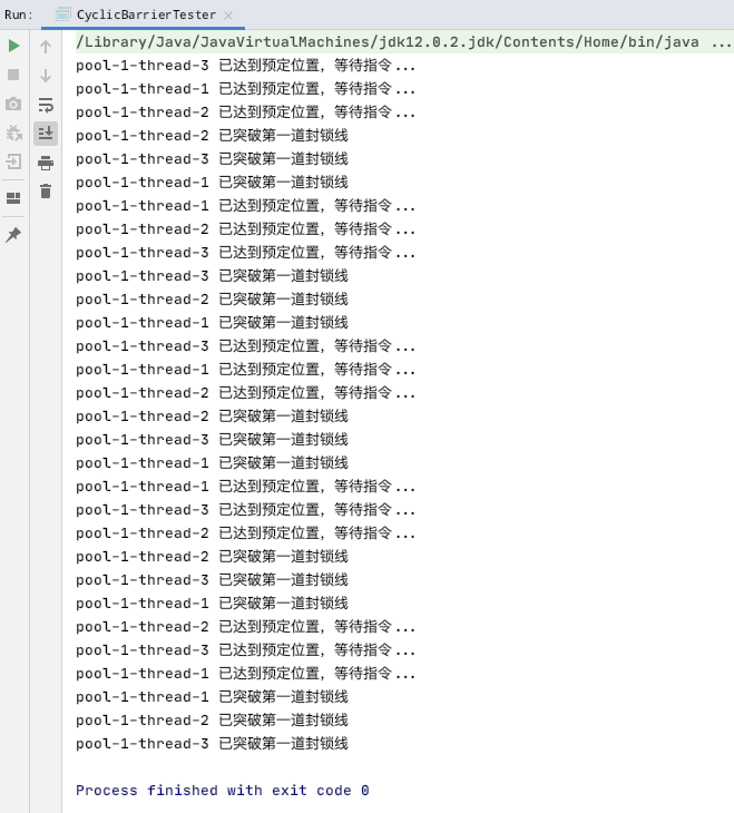

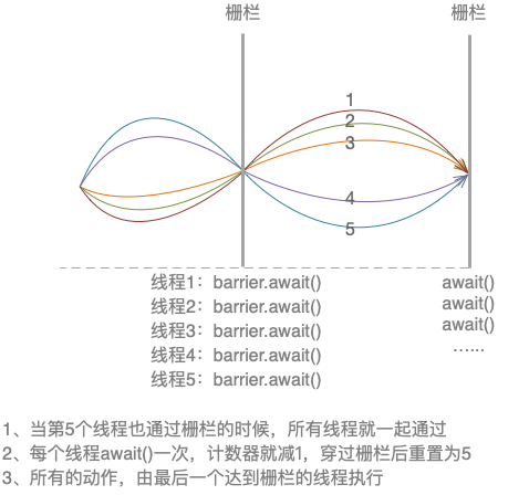

三、CyclicBarrier
CyclicBarrier的功能如果用图来表示的话,就会是这样的:
CyclicBarrier实例代码:
  1. /**
  2. * 栅栏
  3. *
  4. * @author 湘王
  5. */
  6. public class CyclicBarrierTester implements Runnable {
  7.     private final static CyclicBarrier barrier = new CyclicBarrier(3);
  8.     @Override
  9.     public void run() {
  10.         try {
  11.             Thread.sleep(1000);
  12.             System.out.println(Thread.currentThread().getName() + " 已达到预定位置,等待指令...");
  13.             // 只有最后一个线程执行后,所有的线程才能执行2
  14.             barrier.await();
  15.             Thread.sleep(1000);
  16.             // 2 所有线程都会执行的动作
  17.             System.out.println(Thread.currentThread().getName() + " 已突破第一道封锁线");
  18.         } catch (Exception e) {
  19.             e.printStackTrace();
  20.         }
  21.     }
  22.     public static void main(String[] args) {
  23.         ExecutorService executor = Executors.newFixedThreadPool(3);
  24.         for (int i = 0; i < 15; i++) {
  25.             executor.submit(new CyclicBarrierTester());
  26.         }
  27.         // 关闭线程池
  28.         executor.shutdown();
  29.     }
  30. }
CyclicBarrier执行后的效果是:

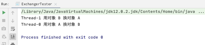

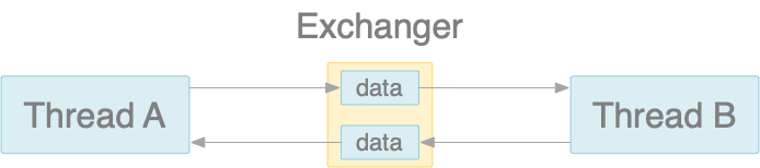

四、Exchanger
Exchanger的功能如果用图来表示的话,就会是这样的:
Exchanger实例代码:
  1. /**
  2. * 交换机
  3. *
  4. * @author 湘王
  5. */
  6. public class ExchangerTester implements Runnable {
  7.     Exchanger<Object> exchanger = null;
  8.     Object object = null;
  9.     public ExchangerTester(Exchanger<Object> exchanger, Object object) {
  10.         this.exchanger = exchanger;
  11.         this.object = object;
  12.     }
  13.     @Override
  14.     public void run() {
  15.         try {
  16.             Object previous = this.object;
  17.             this.object = this.exchanger.exchange(this.object);
  18.             System.out.println(Thread.currentThread().getName() + " 用对象 " + previous + " 换对象 " + this.object);
  19.         } catch (InterruptedException e) {
  20.             e.printStackTrace();
  21.         }
  22.     }
  23.     public static void main(String[] args) {
  24.         Exchanger<Object> exchanger = new Exchanger<Object>();
  25.         ExchangerTester tester1 = new ExchangerTester(exchanger, "A");
  26.         ExchangerTester tester2 = new ExchangerTester(exchanger, "B");
  27.         new Thread(tester1).start();
  28.         new Thread(tester2).start();
  29.     }
  30. }
Exchanger执行后的效果是:
