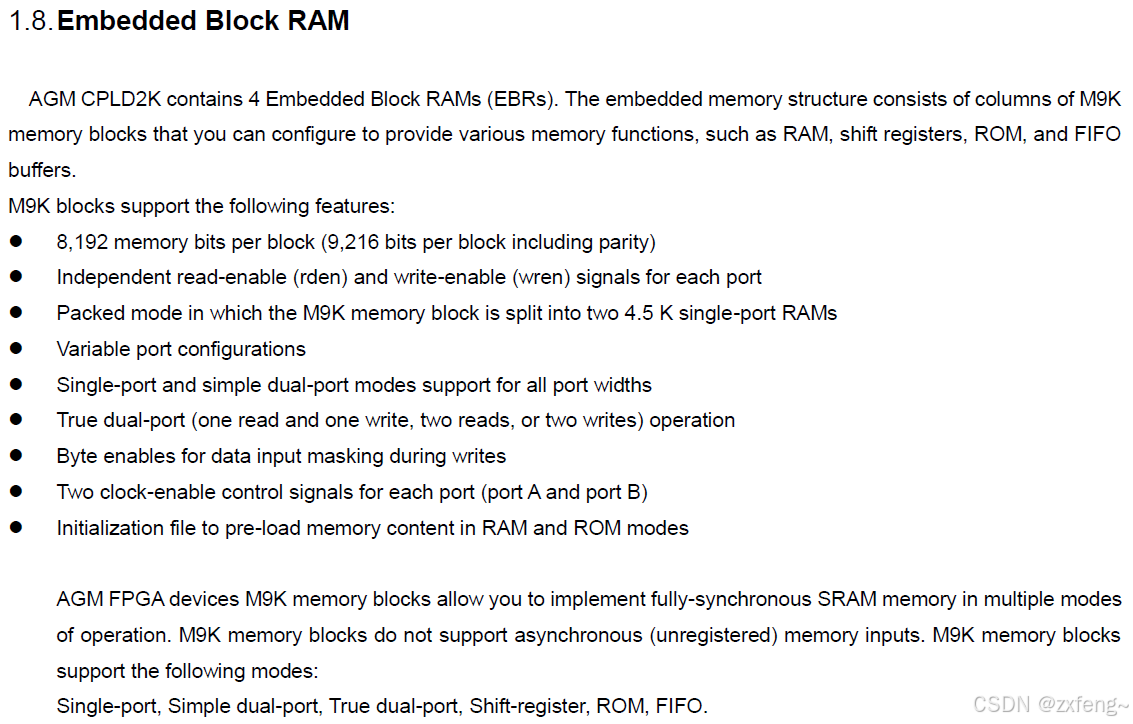

1. 概述
AG32 FPGA 包罗了 4 个 M9K 块,每个 M9K 块的容量为 8192 bits,总计为 4 个 M9K(4K bytes)。这使得 AG32 的内部存储非常适合嵌入式应用,能够有效地使用片上资源。
M9K 参数
参考自《AGRV2K_Rev2.0.pdf》。
2. M9K 的全同步存储限定
在M9K 参数先容中提到,M9K 不支持异步或非寄存器化的存储输入。这意味着,M9K 块只能用于全同步(fully-synchronous)的 SRAM 操作模式,全部读写操作必须依赖于时钟信号,而不能在没有时钟控制的情况下进行。这有助于确保操作的时序稳固性和数据的正确性。

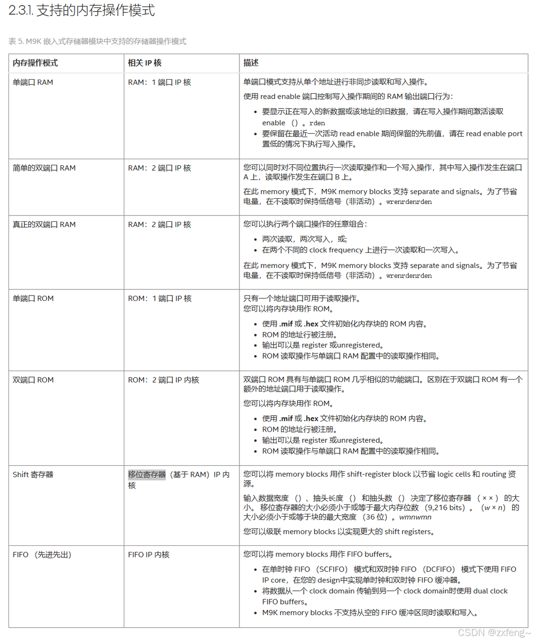

3. M9K 的使用模式
Altera官方文档指出,M9K 支持多种操作模式,具体模式可在官方链接中找到。常见的两种使用方式如下:

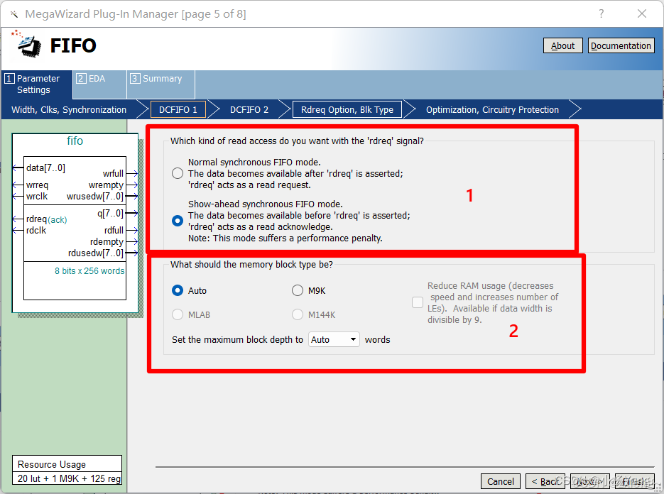

方式1:通过 IP 核进行存储控制
使用 IP 核(如 FIFO、RAM 等)可以灵活配置 M9K 资源。
可以在设置过程中选择不同的资源类型。例如下图中FIFO IP的配置:

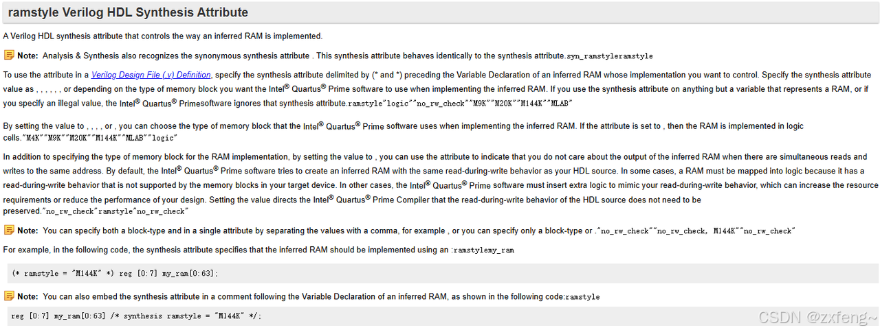

方式2:使用 ramstyle 合成属性
Verilog 中的 ramstyle 属性允许我们通过 HDL 代码来指定 FPGA 内部的存储资源。通过设置该属性,我们可以将寄存器数组映射到特定的 BRAM(Block RAM)资源上。
官方关于 ramstyle 的文档可以在这里找到,截图如下:
示例代码:
  • 在以下代码中,指定了my_ram应使用M144K内存块实现:
  1. (* ramstyle = "M144K" *) reg [0:7] my_ram[0:63];
  • 另外,也可以在推断RAM的变量声明之后的注释中嵌入合成属性:
  1. reg [0:7] my_ram[0:63] /* synthesis ramstyle = "M144K" */;
在上面两个例子中,my_ram 数组被指定为使用 M144K 块。

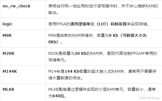

别的,Altera FPGA其他可用的存储类型包括(具体与FPGA型号有关):
通过这种方式,我们可以精确控制存储资源的使用,确保设计的存储需求与 FPGA 的硬件资源相匹配。

  • 在实际使用中,发现AG32的M9K只能通过IP核的情势进行调用,不支持ramstyle 合成属性。
