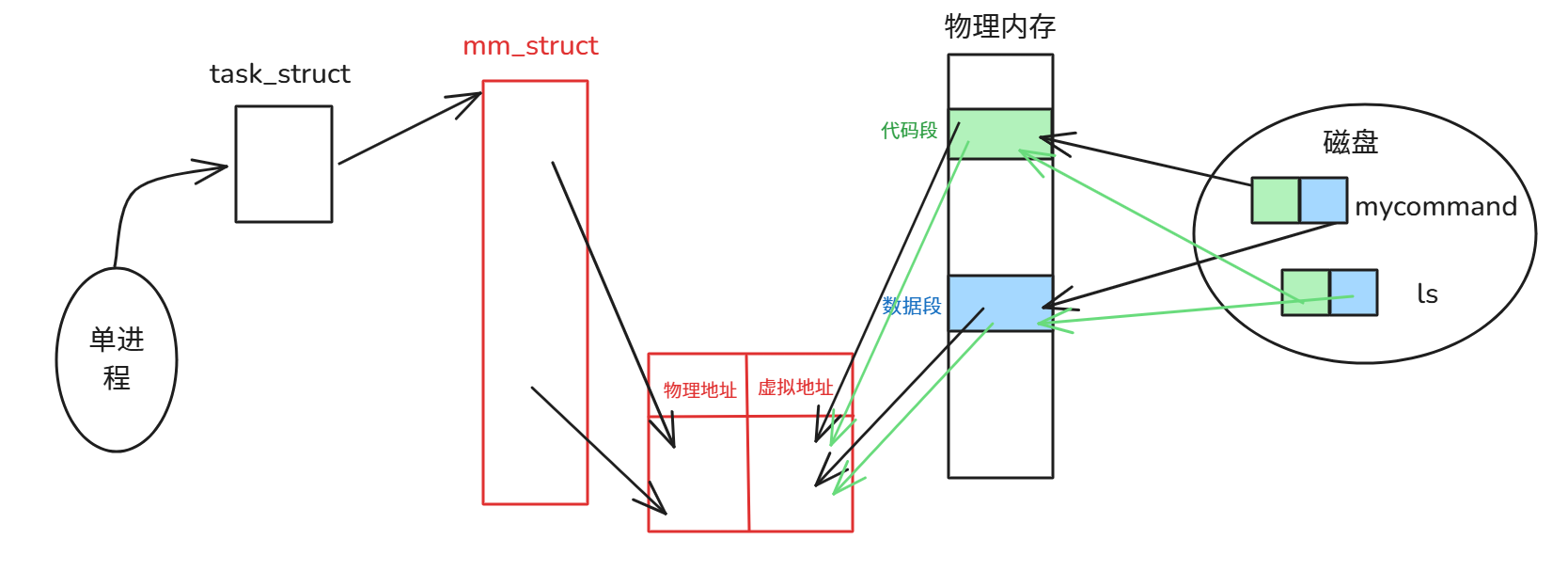

复制代码 这个程序被ls替换了。
一开始这个历程有自己的数据段和代码段,ls有自己的数据段和代码段,但是这里ls直接把mycommand的历程的代码段和数据段在内存中覆盖了,进而把页表中的虚拟地址也更改了。
这个就叫做历程替换,也就是历程替换的基本原理。

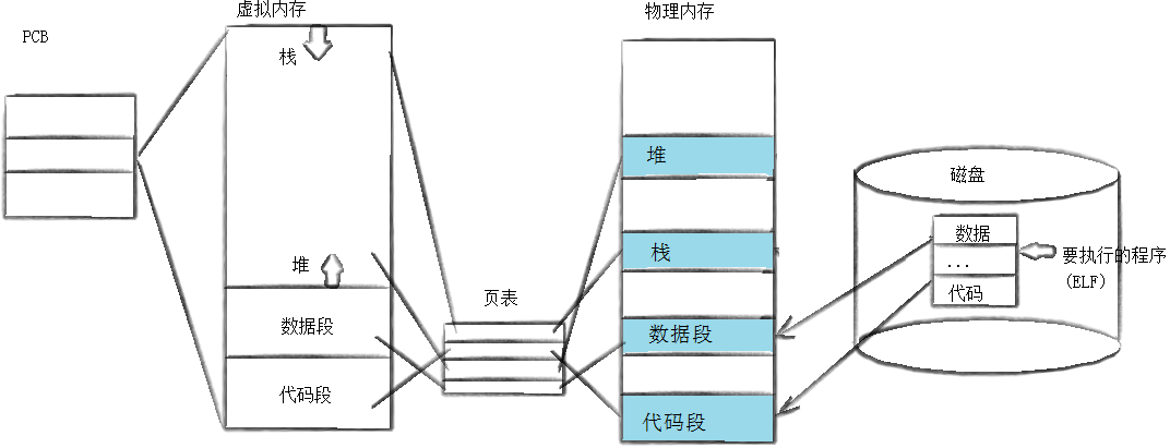

3.2 替换原理
用fork创建子历程后执行的是和父历程相同的程序(但有大概执行不同的代码分支),子历程往往要调用一种exec函数以执行另一个程序。当历程调用一种exec函数时,该历程的用户空间代码和数据完全被新程序替换,从新程序的启动例程开始执行。调用exec并不创建新历程,以是调用exec前后该历程的id并未改变。
