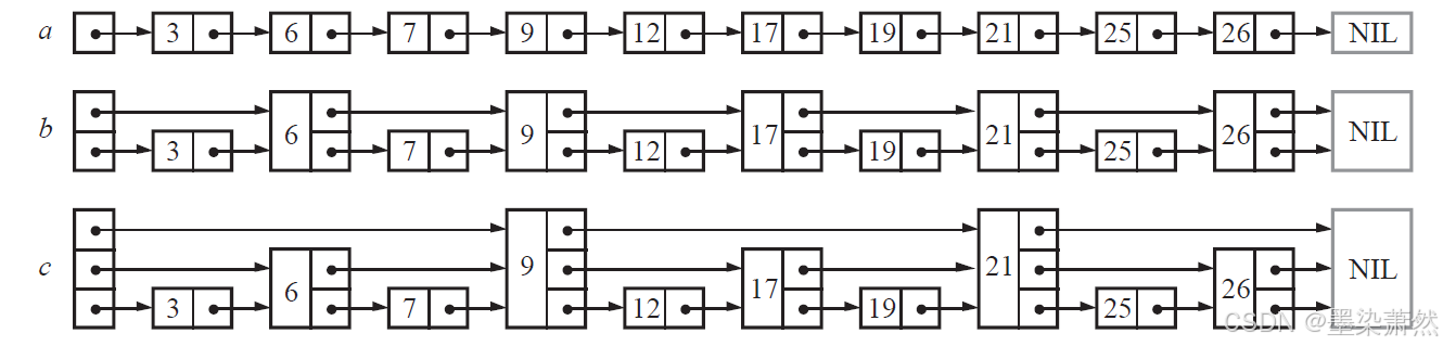

William Pugh开始的优化思路:
  • 假如我们**每相邻两个节点升高一层,增长一个指针,让指针指向下下个节点,**如下图所示。这样全部新增长的指针连成了一个新的链表,但它包罗的节点个数只有原来的一半。由于新增长的指针,我们不再必要与链表中每个节点逐个进行比较了,必要比较的节点数大概只有原来的一半。
  • 以此类推,我们可以在第二层新产生的链表上,继续为每相邻的两个节点升高一层,增长一个指针,从而产生第三层链表。如下图c,这样搜索服从就进一步进步了。
  • skiplist正是受这种多层链表的想法的启发而设计出来的。实际上,按照上面天生链表的方式,上面每一层链表的节点个数,是下面一层的节点个数的一半,这样查找过程就非常类似二分查找,使得查找的时间复杂度可以低落到O(log n)。但是这个布局在插入删除数据的时候有很大的问题,插入大概删除一个节点之后,就会打乱上下相邻两层链表上节点个数严酷的2:1的对应关系。假如要维持这种对应关系,就必须把新插入的节点后面的全部节点(也包括新插入的节点)重新进行调整,这会让时间复杂度重新蜕化成O(n)。
**skiplist的设计为了避免这种问题,做了一个大胆的处理,不再严酷要求对应比例关系,而是插入一个节点的时候随机出一个层数。这样每次插入和删除都不必要考虑其他节点的层数,这样就利益理多了。**细节过程入下图:

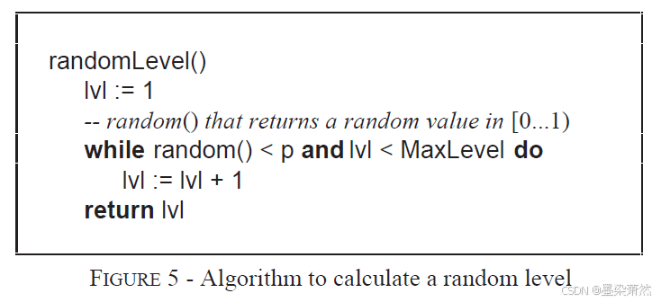

这里首先要细节分析的是这个随机层数是怎么来的。一样平常跳表会设计一个最大层数maxLevel的限定,其次会设置一个多增长一层的概率p。那么计算这个随机层数的伪代码如下图
在Redis的skiplist实现中,这两个参数的取值为:
  1. p = 1/4
  2. maxLevel = 32
根据前面randomLevel()的伪码,我们很容易看出,产生越高的节点层数,概率越低。定量的分析
如下:
  • 节点层数至少为1。而大于1的节点层数,满足一个概率分布。
  • 节点层数恰恰即是1的概率为1-p。
  • 节点层数大于即是2的概率为p,而节点层数恰恰即是2的概率为p(1-p)。
  • 节点层数大于即是3的概率为p^2,而节点层数恰恰即是3的概率为p^2*(1-p)。
  • 节点层数大于即是4的概率为p^3,而节点层数恰恰即是4的概率为p^3*(1-p)。
