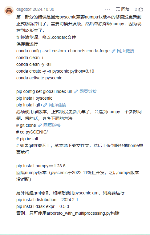

  • 参考论坛里某位大佬的批评,pyscenic存在一些版本的问题,故安装的时候必要举行一些降级处置处罚。
  1. mamba create -y -n pyscenic310 python=3.10 -vv
  2. mamba activate pyscenic310
  3. pip config set global.index-url http://mirror.xiyoucloud.pro:63333/repository/pypi/simple
  4. pip config set install.trusted-host mirror.xiyoucloud.pro
  5. pip config set global.timeout 6000
  6. # pip 从 git 源码仓库直接 install 。要求是这个github仓库内要有setup.py文件。【这里有可能需要魔法】
  7. pip install git+https://github.com/aertslab/pySCENIC
  8. pip install numpy==1.23.5
  9. pip install distributed==2024.2.1
  10. pip install dask-expr==0.5.3
  11. pip install numba==0.56.4

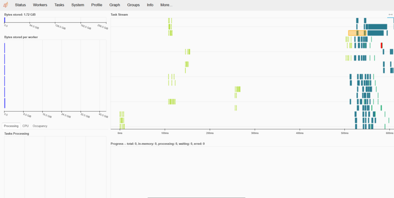

UserWarning: Port 8787 is already in use问题
  • Dask集群启动的时候,会启动一个web服务(web服务的可视化界面大概长下图这样,可以看到计算使命的资源使用环境以及使命拓扑图)对集群的运行举行数据的可视化,该服务监听8787端口,而Rstudio也是监听8787端口,二者就冲突了,但是这个不影响实际运行,因为Dask会随机选择一个未使用的端口来运行的。

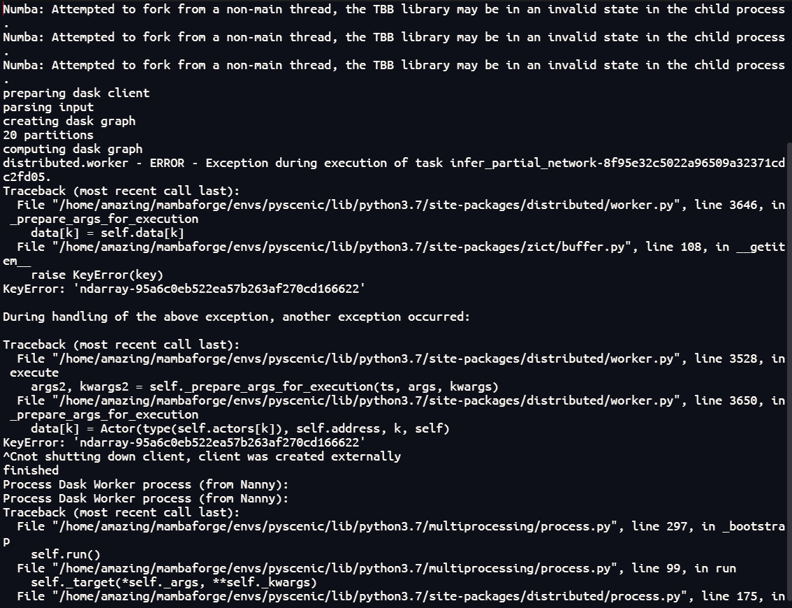

Distributed core Error, Cancelled Error,CommClosedError问题

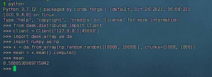

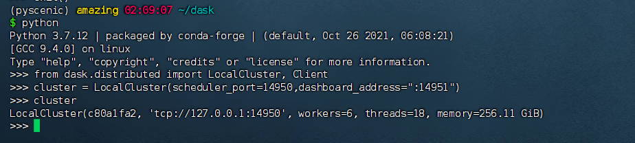

  • 这种报错为Dask的分布式运算调和失败导致运行报错,我们单独调用Dask库是没有问题的,服务端与客户端都能正常启动,也能调用多个核心举行并行计算。问题有大概出在pyscenic调用Dask的时候,有什么地方没处置处罚好,导致举行多线程运算的时候偶尔出错,下面给出验证在西柚云服务器运行Dask是否有问题的Demo,与pyscenic没有什么关系,大家看看即可。
  1. from dask.distributed import LocalCluster, Client
  2. # 创建一个本地的伪分布式集群,监听14951端口,这样就不会与Rstudio的8787端口冲突了
  3. cluster = LocalCluster(scheduler_port=14950,dashboard_address=":14951")
  1. from dask.distributed import Client
  2. # 创建Dask集群客户端
  3. client = Client("127.0.0.1:14950")
  4. # 使用Dask进行并行计算
  5. import dask.array as da
  6. import numpy as np
  7. # 创建一个大数组
  8. x = da.from_array(np.random.random((10000, 10000)), chunks=(1000, 1000))
  9. # 并行计算数组的平均值
  10. mean = x.mean().compute()

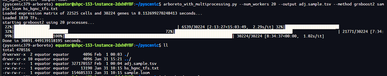

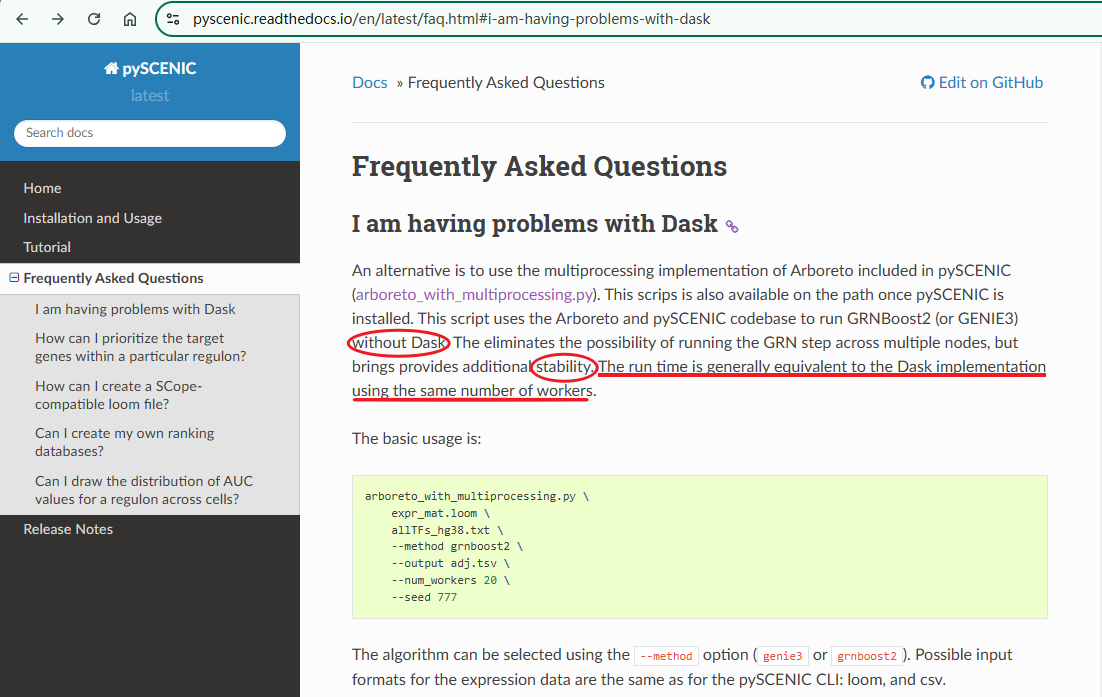

arboreto_with_multiprocessing运行
  • 如果是单机运行pyscenic,还可以使用arboreto_with_multiprocessing来运行。
    arboreto_with_multiprocessing.py文件在安装了pyscenic后就能直接使用了的,其特别适合单机运行的环境,因为不使用Dask,放弃了多服务器节点运行的能力,但是好处是依赖更少,更加稳定,可以制止出现上面说的Dask分布式运算调和失败导致运行报错。
  • Arboreto是pyscenic的一个依赖库,主要用于加速GRN推断,特别是使用多进程来并行化GENIE3或GRNBoost2算法。所以arboreto_with_multiprocessing.py应该只负责第一步的共表达网络推断,第二、第三步和方法一是一样的。

  1. mamba create -y -n pyscenic379-arboreto python=3.7.9 -vv
  2. mamba activate pyscenic379-arboreto
  3. mamba install -y numpy==1.19.5 -vv
  4. pip install pyscenic==0.12.0

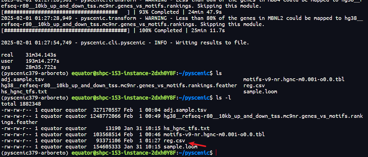

  5. # 第一步
  6. time arboreto_with_multiprocessing.py --num_workers 20 --output adj.sample.tsv --method grnboost2 sample.loom hs_hgnc_tfs.txt
  7. # 第二步
  8. time pyscenic ctx adj.sample.tsv hg38__refseq-r80__10kb_up_and_down_tss.mc9nr.genes_vs_motifs.rankings.feather --annotations_fname motifs-v9-nr.hgnc-m0.001-o0.0.tbl --expression_mtx_fname sample.loom --mode "dask_multiprocessing" --output reg.csv --num_workers 10 --mask_dropouts

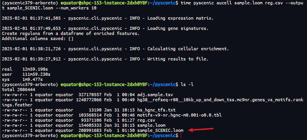

  9. # 第三步
  10. time pyscenic aucell sample.loom reg.csv --output sample_SCENIC.loom --num_workers 10

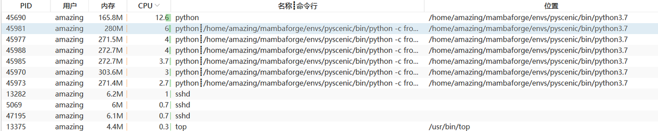

程序没有使用多核心问题

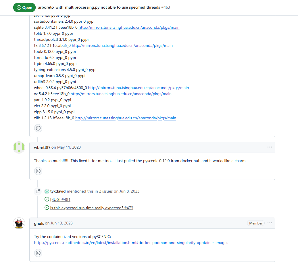

  • 此问题在仓库的issue(https://github.com/aertslab/pySCENIC/issues/463)中有提到,显着设置了num_workers为20,但是实际只有单核心在运行。有用户给出了办理方案是将pyscenic降级到0.12.0版本,实测可行。同时官方也指出了,可以使用容器化运行。

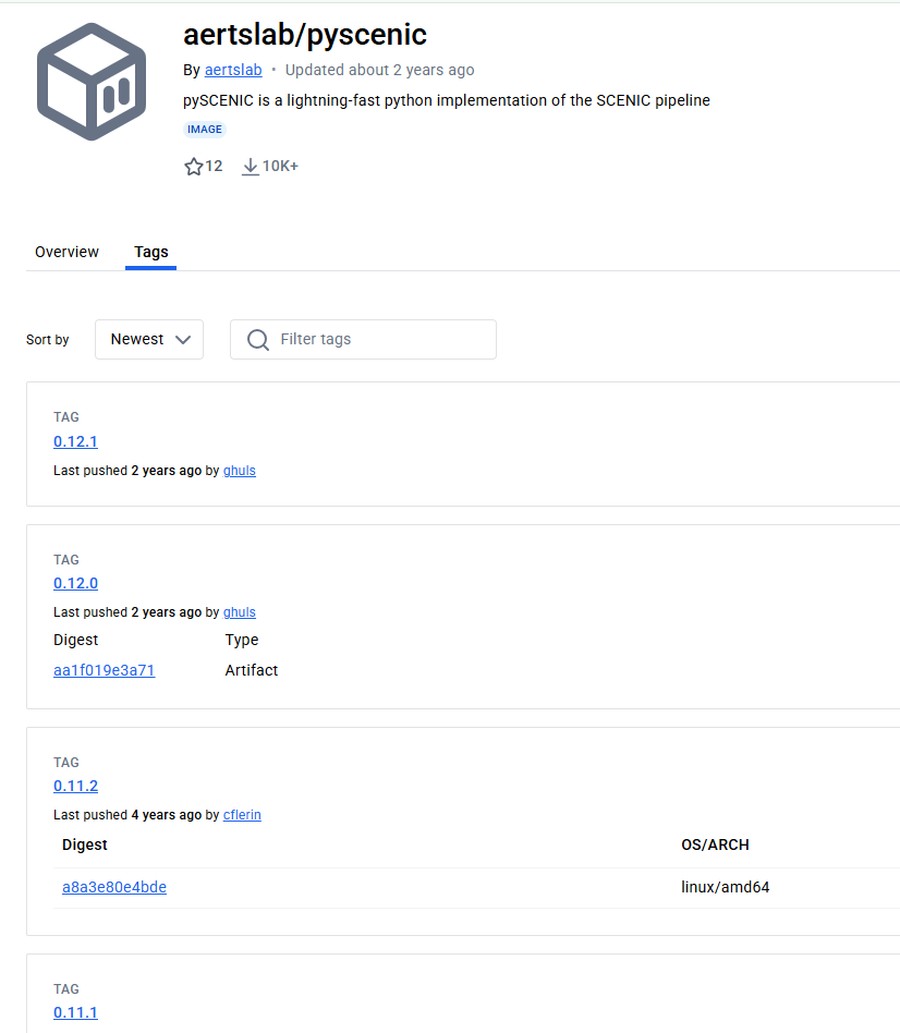

pyscenic的可用版本
  • pip
  • docker
环境配置与运行

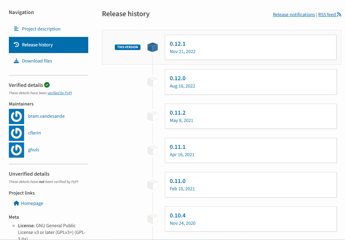

  • pyscenic的最新版本为0.12.1,维护时间是2年前,最近的几个版本分别是:0.12.1、0.12.0、0.11.2、0.11.1。
  • 由于国内网络问题,所以必要从西柚云的docker仓库(拉取之前必要举行docker仓库的配置,具体仓库用法:西柚仓库集合)中拉取对应的镜像,否则会出现拉取镜像超时报错的环境。

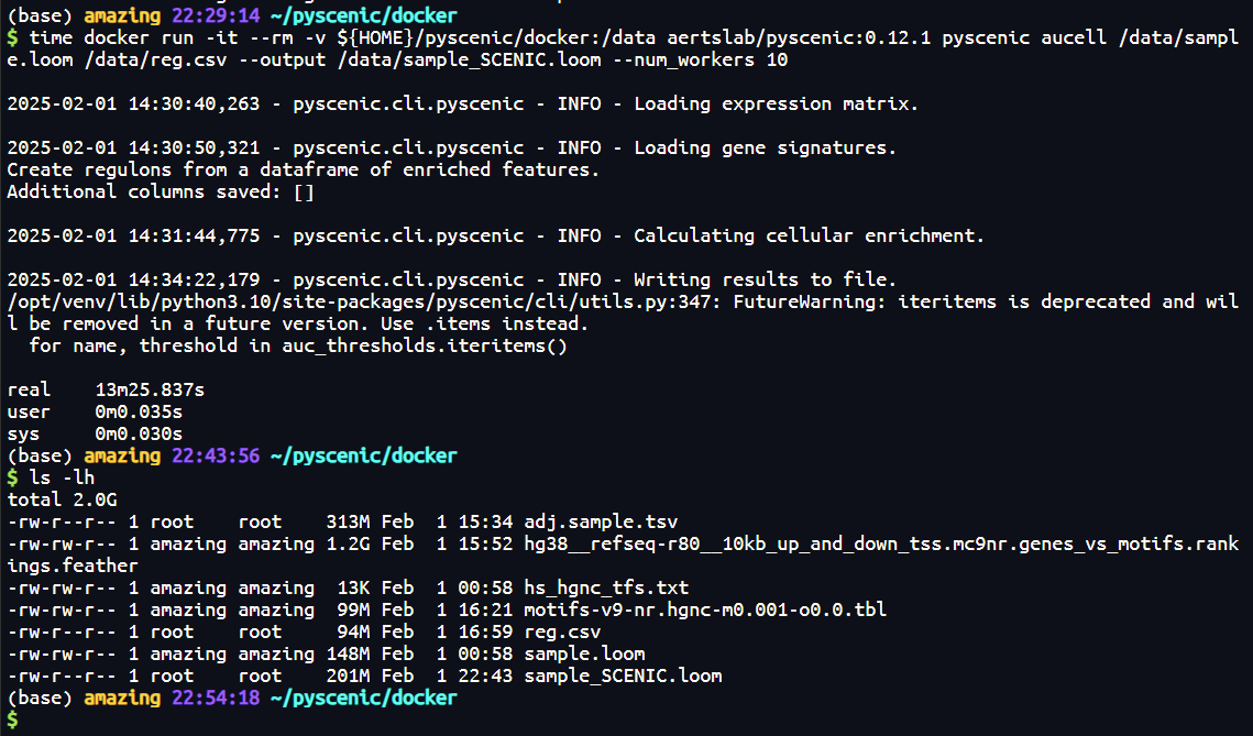

  1. sudo docker pull mirror.xiyoucloud.pro:63331/aertslab/pyscenic:0.12.1
  2. sudo docker tag mirror.xiyoucloud.pro:63331/aertslab/pyscenic:0.12.1 aertslab/pyscenic:0.12.1

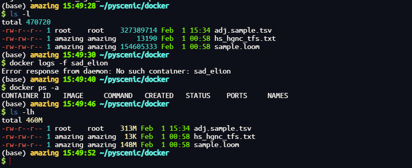

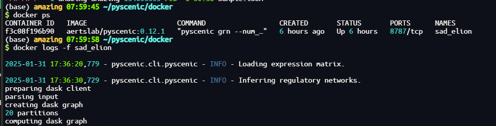

  3. # 第一步
  4. time docker run -it --rm -v ${HOME}/pyscenic/docker:/data aertslab/pyscenic:0.12.1 pyscenic grn --num_workers 20 -o /data/adj.sample.tsv --method grnboost2 /data/sample.loom /data/hs_hgnc_tfs.txt

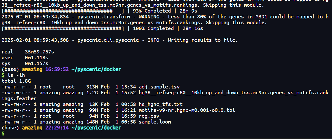

  5. # 第二步
  6. time docker run -it --rm -v ${HOME}/pyscenic/docker:/data aertslab/pyscenic:0.12.1 pyscenic ctx /data/adj.sample.tsv /data/hg38__refseq-r80__10kb_up_and_down_tss.mc9nr.genes_vs_motifs.rankings.feather --annotations_fname /data/motifs-v9-nr.hgnc-m0.001-o0.0.tbl --expression_mtx_fname /data/sample.loom --mode "dask_multiprocessing" --output /data/reg.csv --num_workers 10 --mask_dropouts
  7. # 第三步
  8. time docker run -it --rm -v ${HOME}/pyscenic/docker:/data aertslab/pyscenic:0.12.1 pyscenic aucell /data/sample.loom /data/reg.csv --output /data/sample_SCENIC.loom --num_workers 10
