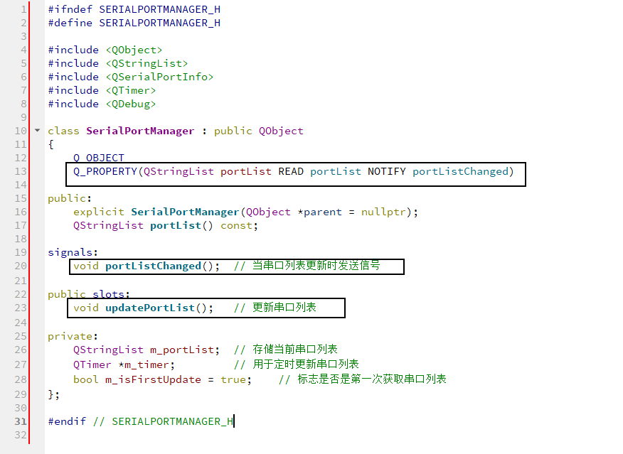

serialportmanager.h
  1. #ifndef SERIALPORTMANAGER_H
  2. #define SERIALPORTMANAGER_H
  3. #include <QObject>
  4. #include <QStringList>
  5. #include <QSerialPortInfo>
  6. #include <QTimer>
  7. #include <QDebug>
  8. class SerialPortManager : public QObject
  9. {
  10.     Q_OBJECT
  11.     Q_PROPERTY(QStringList portList READ portList NOTIFY portListChanged)
  12. public:
  13.     explicit SerialPortManager(QObject *parent = nullptr);
  14.     QStringList portList() const;
  15. signals:
  16.     void portListChanged();  // 当串口列表更新时发送信号
  17. public slots:
  18.     void updatePortList();   // 更新串口列表
  19. private:
  20.     QStringList m_portList;  // 存储当前串口列表
  21.     QTimer *m_timer;         // 用于定时更新串口列表
  22.     bool m_isFirstUpdate = true;    // 标志是否是第一次获取串口列表
  23. };
  24. #endif // SERIALPORTMANAGER_H

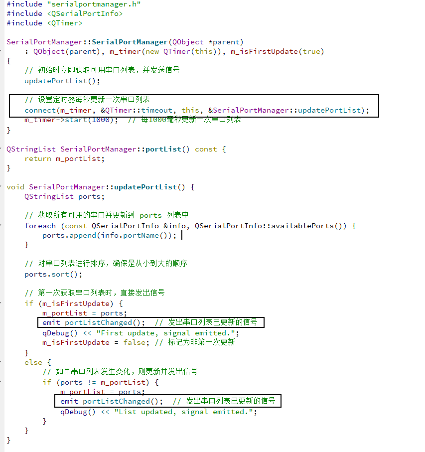

serialportmanager.cpp
  1. #include "serialportmanager.h"
  2. #include <QSerialPortInfo>
  3. #include <QTimer>
  4. SerialPortManager::SerialPortManager(QObject *parent)
  5.     : QObject(parent), m_timer(new QTimer(this)), m_isFirstUpdate(true)
  6. {
  7.     // 初始时立即获取可用串口列表,并发送信号
  8.     updatePortList();
  9.     // 设置定时器每秒更新一次串口列表
  10.     connect(m_timer, &QTimer::timeout, this, &SerialPortManager::updatePortList);
  11.     m_timer->start(1000);  // 每1000毫秒更新一次串口列表
  12. }
  13. QStringList SerialPortManager::portList() const {
  14.     return m_portList;
  15. }
  16. void SerialPortManager::updatePortList() {
  17.     QStringList ports;
  18.     // 获取所有可用的串口并更新到 ports 列表中
  19.     foreach (const QSerialPortInfo &info, QSerialPortInfo::availablePorts()) {
  20.         ports.append(info.portName());
  21.     }
  22.     // 对串口列表进行排序,确保是从小到大的顺序
  23.     ports.sort();
  24.     // 第一次获取串口列表时,直接发出信号
  25.     if (m_isFirstUpdate) {
  26.         m_portList = ports;
  27.         emit portListChanged();  // 发出串口列表已更新的信号
  28.         qDebug() << "First update, signal emitted.";
  29.         m_isFirstUpdate = false; // 标记为非第一次更新
  30.     }
  31.     else {
  32.         // 如果串口列表发生变化,则更新并发出信号
  33.         if (ports != m_portList) {
  34.             m_portList = ports;
  35.             emit portListChanged();  // 发出串口列表已更新的信号
  36.             qDebug() << "List updated, signal emitted.";
  37.         }
  38.     }
  39. }

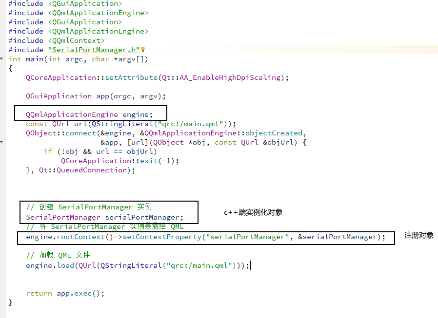

main.cpp
  1. #include <QGuiApplication>
  2. #include <QQmlApplicationEngine>
  3. #include <QGuiApplication>
  4. #include <QQmlApplicationEngine>
  5. #include <QQmlContext>
  6. #include "SerialPortManager.h"
  7. int main(int argc, char *argv[])
  8. {
  9.     QCoreApplication::setAttribute(Qt::AA_EnableHighDpiScaling);
  10.     QGuiApplication app(argc, argv);
  11.     QQmlApplicationEngine engine;
  12.     const QUrl url(QStringLiteral("qrc:/main.qml"));
  13.     QObject::connect(&engine, &QQmlApplicationEngine::objectCreated,
  14.                      &app, [url](QObject *obj, const QUrl &objUrl) {
  15.         if (!obj && url == objUrl)
  16.             QCoreApplication::exit(-1);
  17.     }, Qt::QueuedConnection);
  18.     // 创建 SerialPortManager 实例
  19.     SerialPortManager serialPortManager;
  20.     // 将 SerialPortManager 实例暴露给 QML
  21.     engine.rootContext()->setContextProperty("serialPortManager", &serialPortManager);
  22.     // 加载 QML 文件
  23.     engine.load(QUrl(QStringLiteral("qrc:/main.qml")));
  24.     return app.exec();
  25. }

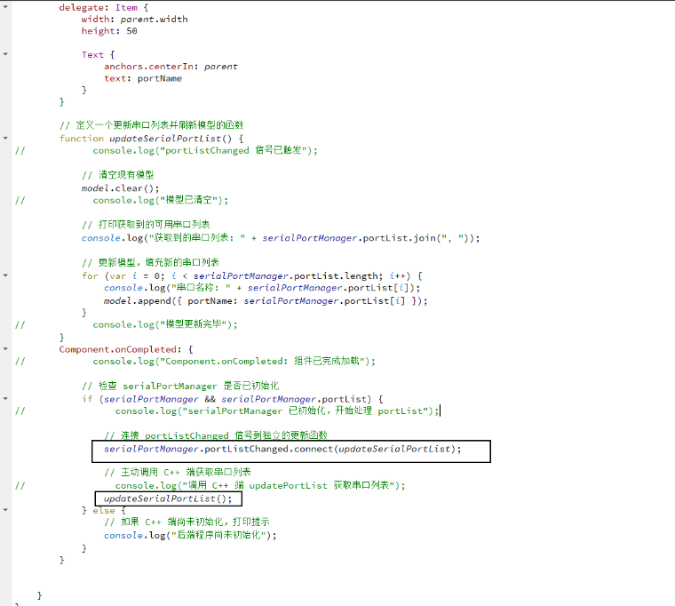

  25.         // 定义一个更新串口列表并刷新模型的函数
  26.         function updateSerialPortList() {
  27. //            console.log("portListChanged 信号已触发");
  28.             // 清空现有模型
  29.             model.clear();
  30. //            console.log("模型已清空");
  31.             // 打印获取到的可用串口列表
  32.             console.log("获取到的串口列表: " + serialPortManager.portList.join(", "));
  33.             // 更新模型,填充新的串口列表
  34.             for (var i = 0; i < serialPortManager.portList.length; i++) {
  35.                 console.log("串口名称: " + serialPortManager.portList[i]);
  36.                 model.append({ portName: serialPortManager.portList[i] });
  37.             }
  38. //            console.log("模型更新完毕");
  39.         }
  40.         Component.onCompleted: {
  41. //            console.log("Component.onCompleted: 组件已完成加载");
  42.             // 检查 serialPortManager 是否已初始化
  43.             if (serialPortManager && serialPortManager.portList) {
  44. //                console.log("serialPortManager 已初始化,开始处理 portList");
  45.                 // 连接 portListChanged 信号到独立的更新函数
  46.                 serialPortManager.portListChanged.connect(updateSerialPortList);
  47.                 // 主动调用 C++ 端获取串口列表
  48. //                console.log("调用 C++ 端 updatePortList 获取串口列表");
  49.                 updateSerialPortList();
  50.             } else {
  51.                 // 如果 C++ 端尚未初始化,打印提示
  52.                 console.log("后端程序尚未初始化");
  53.             }
  54.         }
  55.     }
  56. }

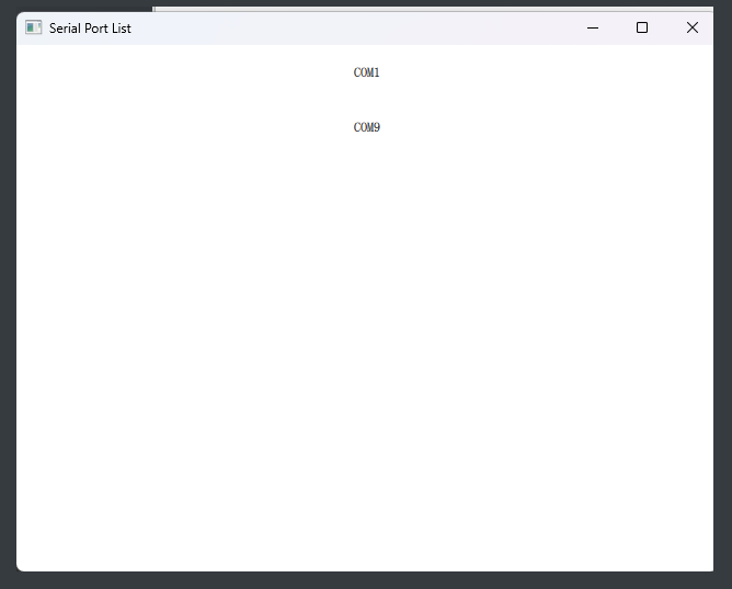

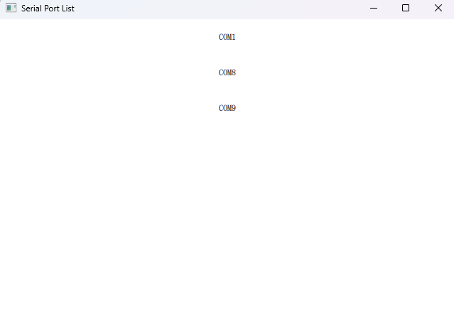

征象:
初始状态:
串口变化时:
