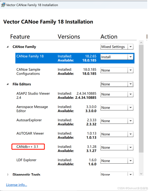

CANdb++安装分两种情况:
1.通过Vector官网直接下载CANdb++插件,安装链接:       Download | Vector
2.通过下载安装CANoe软件中自带的CANdb++插件。

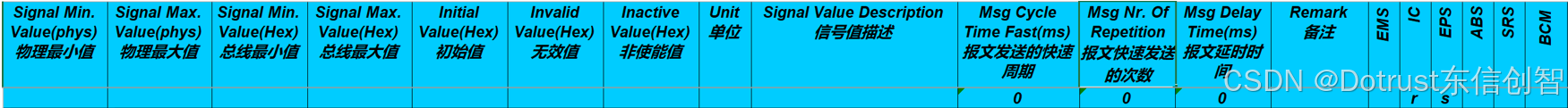

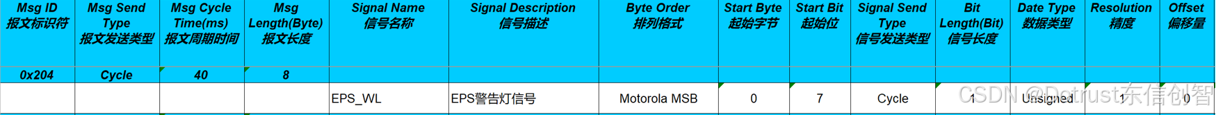

通过CANdb++创建DBC文件首先需要进行需求分析,以确定报文的计划目的。本文将以计划名为EPS_204的报文为例,帮助大家理解和操作。该报文包含信号EPS_WL及其相关属性。同时,需明确信号的发送和吸收节点。

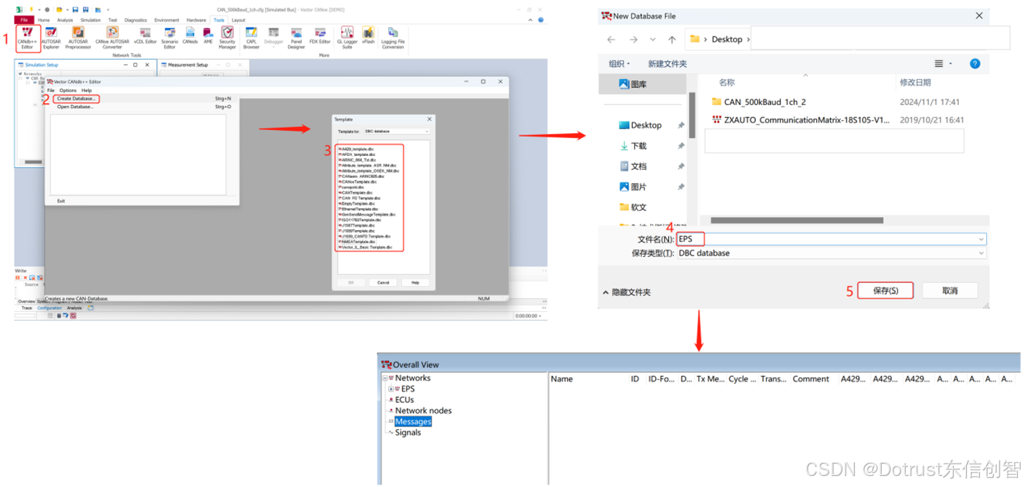

新建DBC文件
在CANdb++ Editor主界面中,选择File/Create Database来创建一个新的数据库。创建时,可以根据需要选择符合的Template。随后,指定命据库存储路径并为其定名。

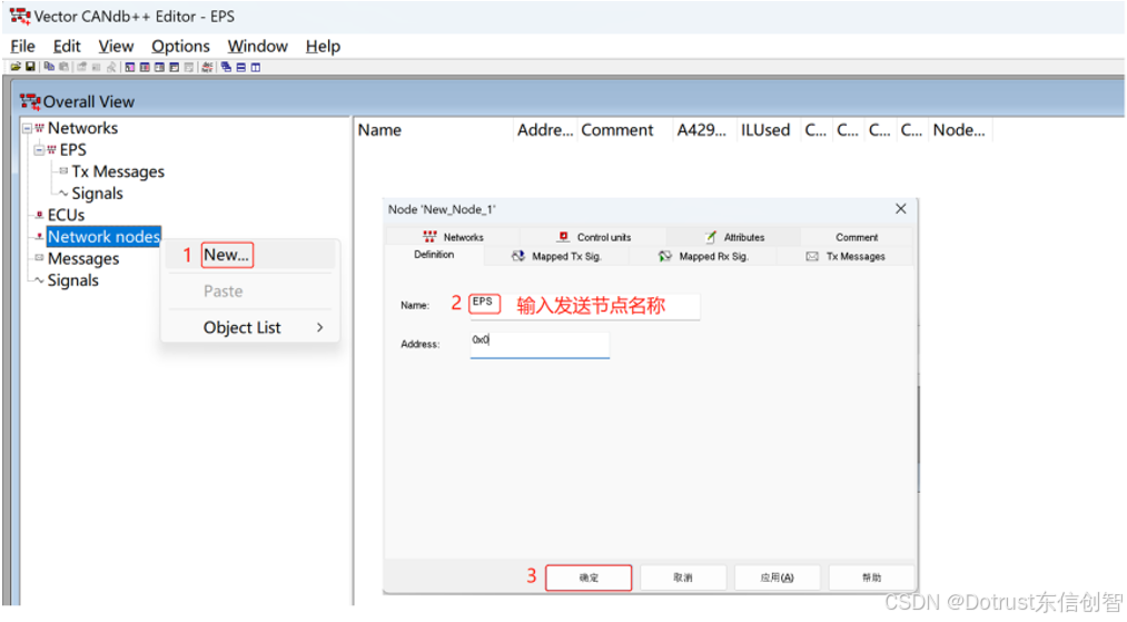

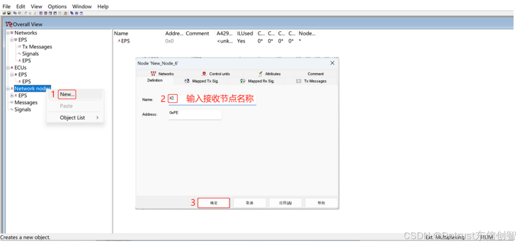

定义网络节点
选择“Network nodes”对象右键点击“New”,可定义网络节点的名称,根据矩阵描述添加发送节点EPS和吸收节点IC。

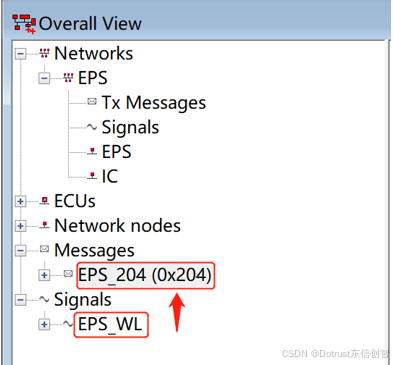

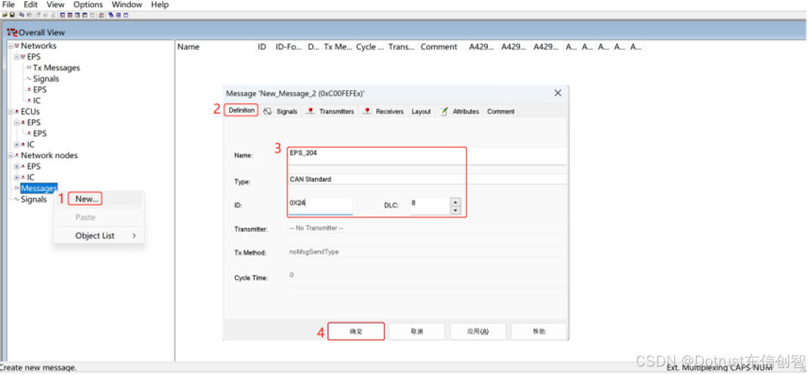

定义报文

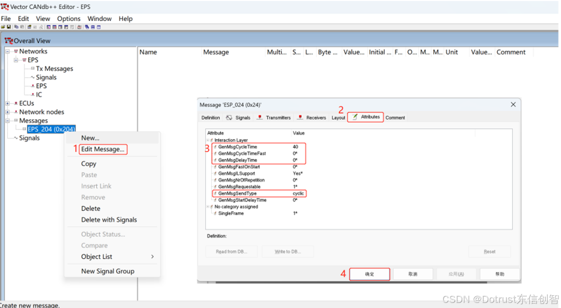

选择“Messages”右键点击“New”打开报文定义/编辑窗口,根据矩阵对报文的定义,添加报文EPS_204,设定其ID为0x24,数据长度为8。
根据矩阵需求设置报文发送范例、报文周期时间、发送的快速周期、快速发送次数和报文延迟时间。

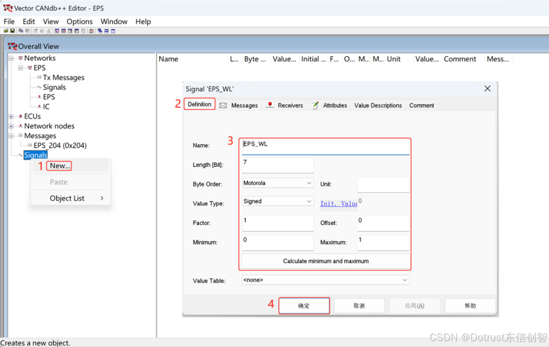

添加信号

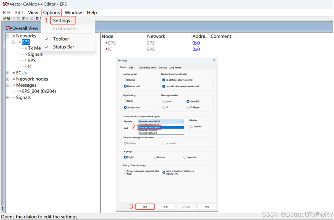

在信号编辑窗口根据矩阵对信号的定义,新建信号EPS_WL,并设置其属性,如信号长度、排列格式、数据范例、精度、偏移量及最大值和最小值。之后设置排列格式,根据矩阵确定排列格式为Motorola forward MSB。
Note:浅谈Intel和Motorola格式区别
在处置惩罚信号时,我们可以定义一个起始位(StartBit)和信号大小(SignalSize),然后从起始位向左延伸SignalSize 位。延伸的方式取决于字节序的编码方式:
  • Intel编码(小端字节序):从起始位开始向左延伸,如果当前字节的最左侧已到达边界,则切换到下一个字节的最右侧继续延伸。
  • Motorola编码(大端字节序):从起始位开始向左延伸,如果当前字节的最左侧已到达边界,则切换到上一个字节的最右侧继续延伸。
这个过程可以称为“神龙摆尾”,其中Intel向下摆,Motorola向上摆。

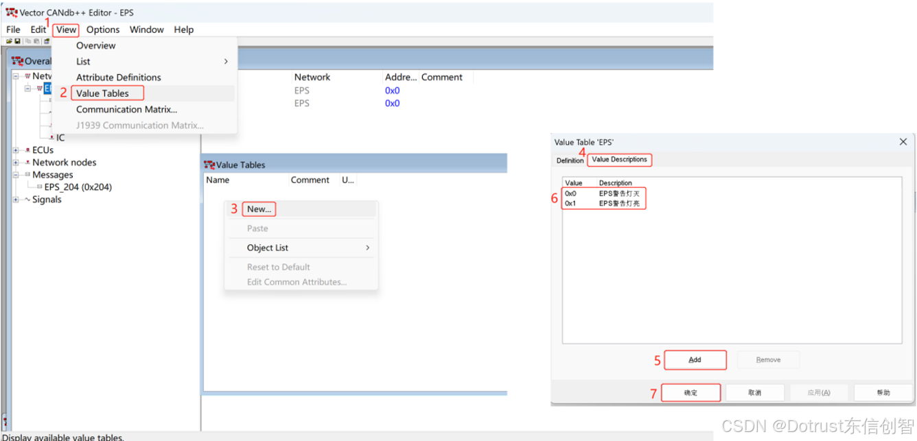

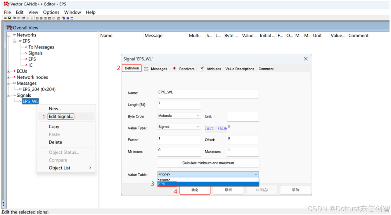

Value Table表
可以通过Value Table为信号值分配名称。在CANdb++ Editor主菜单中,选择View/Value Tables/New,打开对应视图,定义信号值描述。比方,值0x0和0x1分别对应“EPS告诫灯灭”和“EPS告诫灯亮”。然后,右键点击信号,选择Edit Signal,在信号编辑窗口的Value Table栏中选择已编辑的Value Table名称。

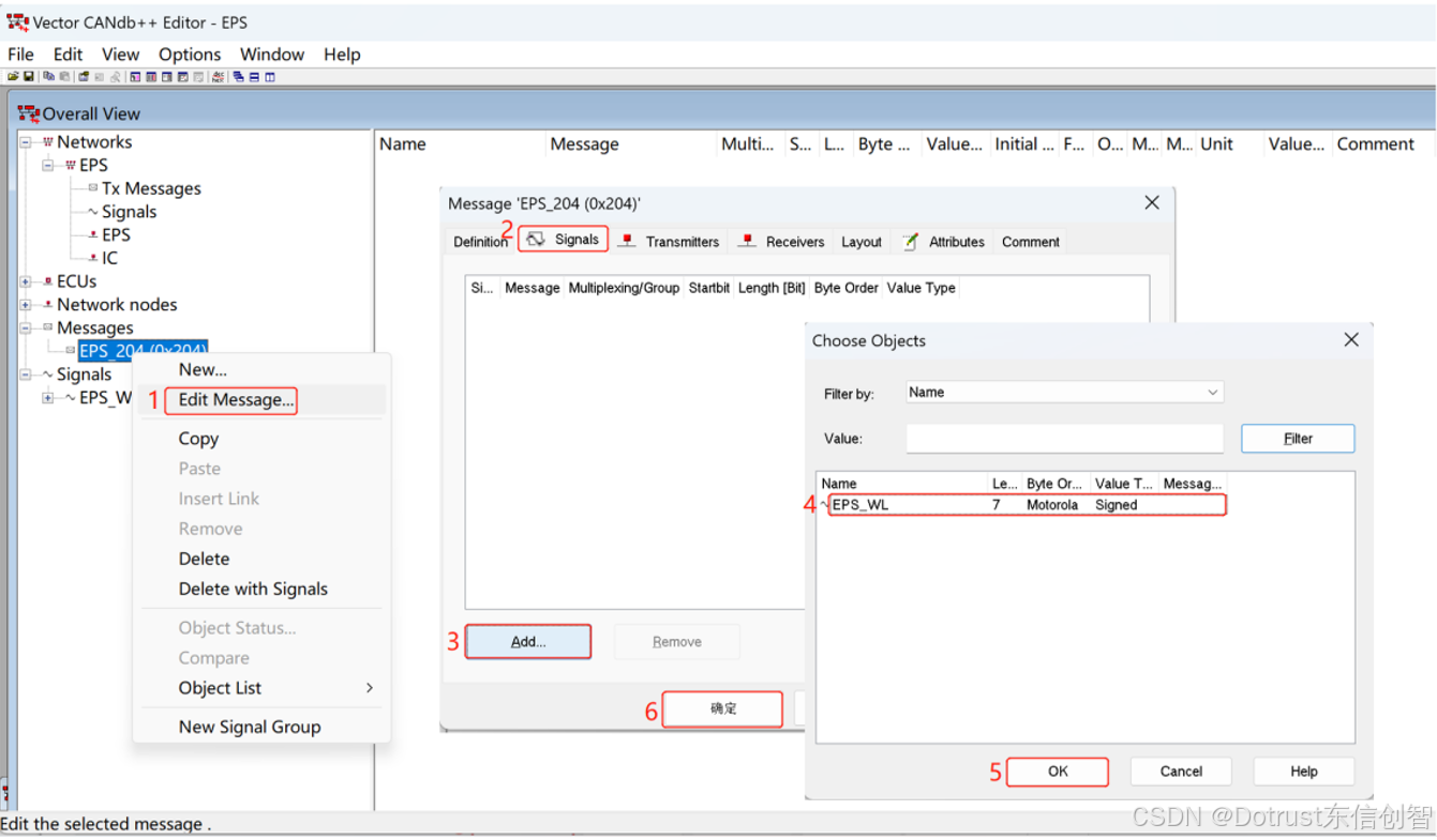

报文分配信号
打开报文编辑窗口,并切换为“Signals”视图,选择“Add”打开“Choose Objects”窗口,然后选取所需信号点击OK完成信号分配。

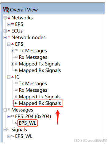

  • 网络节点分配报文

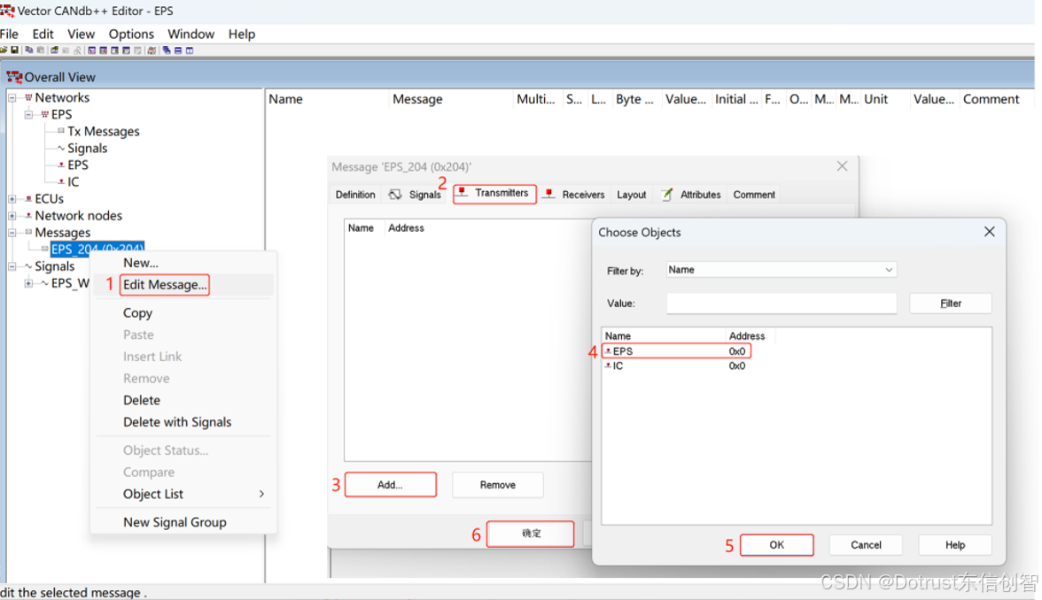

报文发送节点的匹配:打开报文编辑窗口,并切换为“Transmitters”视图点击Add,在“Choose Objects”窗口中选择发送节点EPS进行匹配,点击OK完成发送节点分配。
报文吸收节点的匹配:拖拽信号EPS_204下EPS_WL至Network nodes列表下指定IC节点的“Mapped Rx Signals”处开释,完成吸收节点的匹配。

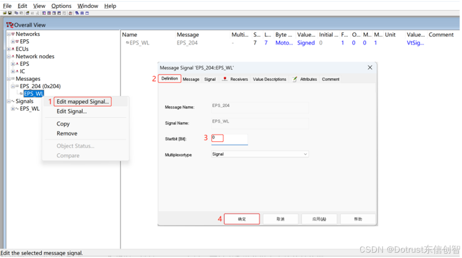

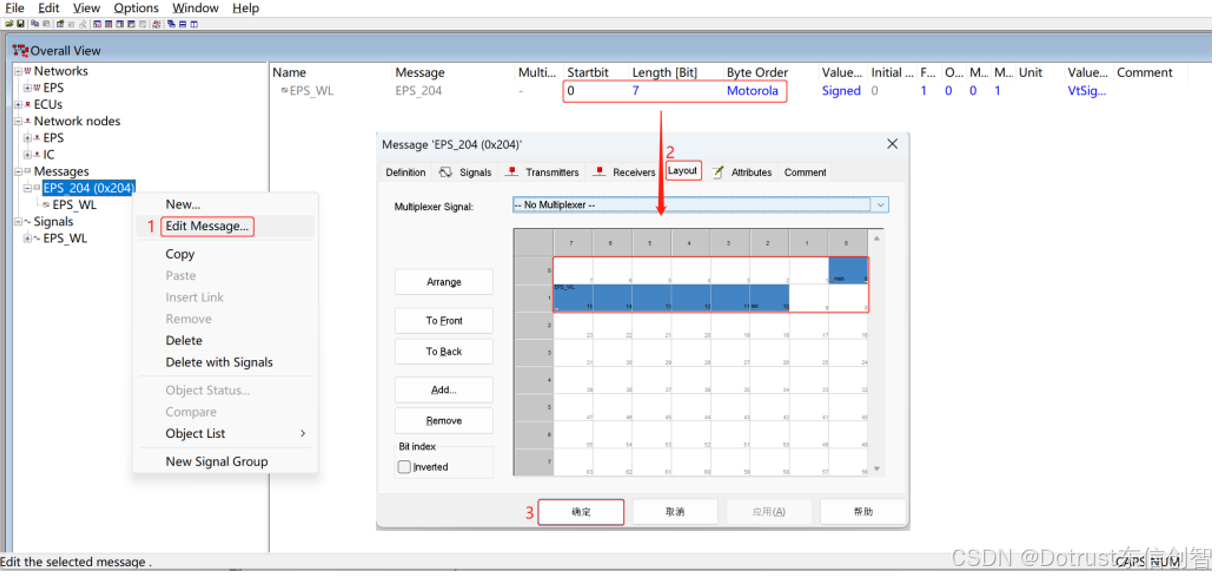

在Message列表中选择对应信号右键“Edit mapped Signal”,然后通过修改Startbit[Bit]值完成。(即矩阵中描述示例信号在报文数据场的起始位为0)
检查信号位置
当一条报文分配了多个信号时,需检查信号在报文中的定位,制止出现多个信号同时占用相同Bit位置的情况。可打开对应报文的编辑窗口,并切换到“Layout”视图。通过Layout结构,可以查看当前报文内的信号位置。

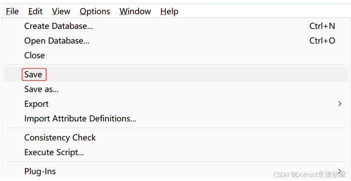

保存数据库
在CANdb++ Editor中编辑或修改数据库后,选择File/Save保存,并将文件保存在指定路径。

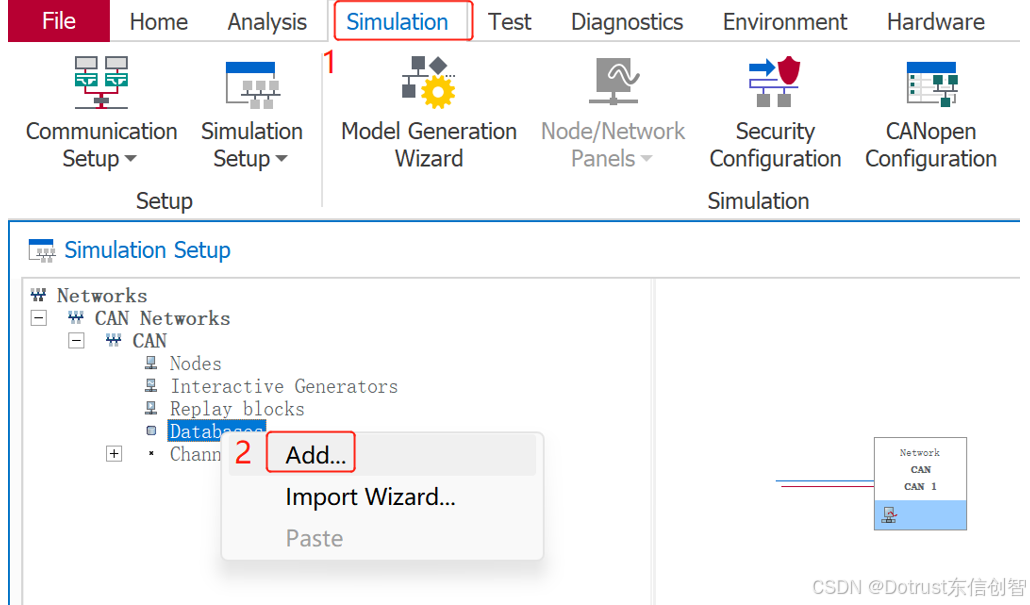

CANoe-Simulation-Simulation Setup中,在Networks下选中Databases右键Add添加指定路径下的DBC文件。通过添加DBC文件,我们可以利用CANoe的强大功能,对通过CAN网络传输的报文和信号进行及时监控监控和解析。

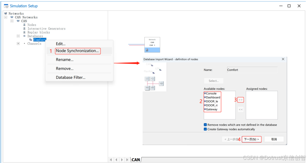

DBC节点同步的利用
在Simulation Setup界面找到所添加的数据库,右键点击并选择“Node Synchronization”将数据库中的节点同步到CAN网络中。

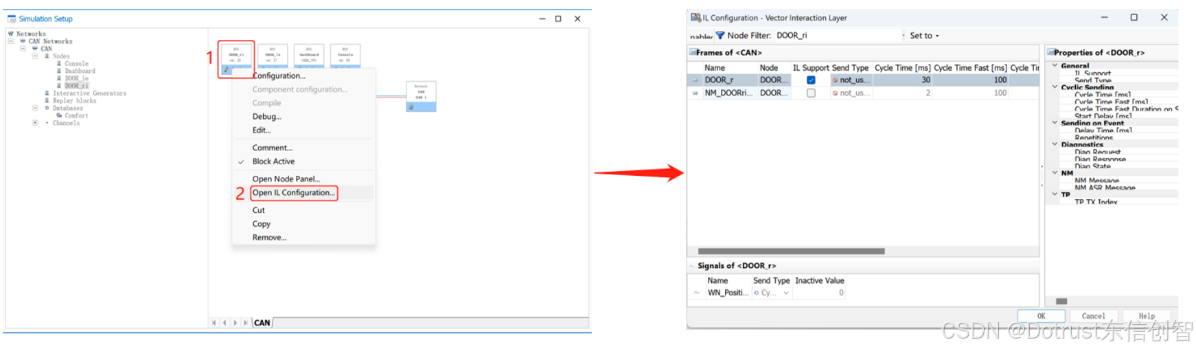

具体操作可在“Simulation Setup”界面中,选择指定的节点后,右键点击并选择“Open IL Configuration”打开相应的IL设置编辑器。在此编辑器中可以方便地调解报文的属性、信号的值以及传输频率等参数。
IL Configuration设置方式
  • 需要启用IL Support,并根据设置的发送方式(如周期性、事件触发等)激活报文的发送。当信号或报文满足预设条件时,便会自动发送相应的报文。
  • 通过右侧参数设置条目栏输入需求,比方:循环时间、延迟时间、诊断请求或诊断响应等。
  • 报文通过信号设置进行发送。由于信号与报文之间具有包含关系,发送时将以报文的情势进行传输。

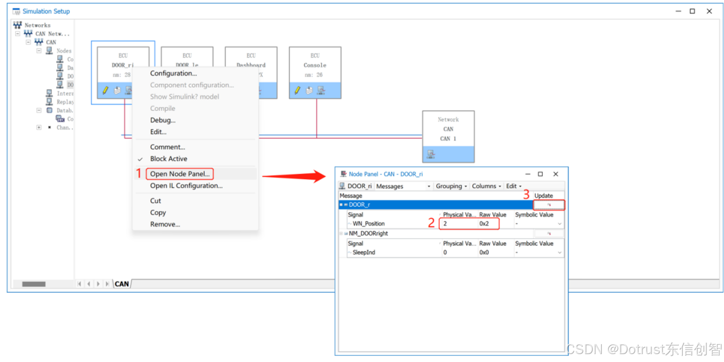

修改节点信号设置
在“Simulation Setup”界面中,选择指定的节点后,右键点击并选择“Open Node Panel”打开相应的IL设置编辑器。在此编辑器中,可以方便地调解信号的物理值和真实值,之后通过Update将调解的信号值发送到总线上。
