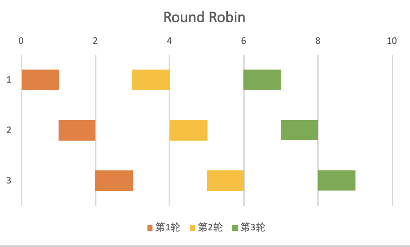

Round Robin(轮询负载均衡算法)
在所有负载均衡算法中,轮询负载均衡算法实现起来最简单,只需要一个变量表示当前位置并不断增加即可。

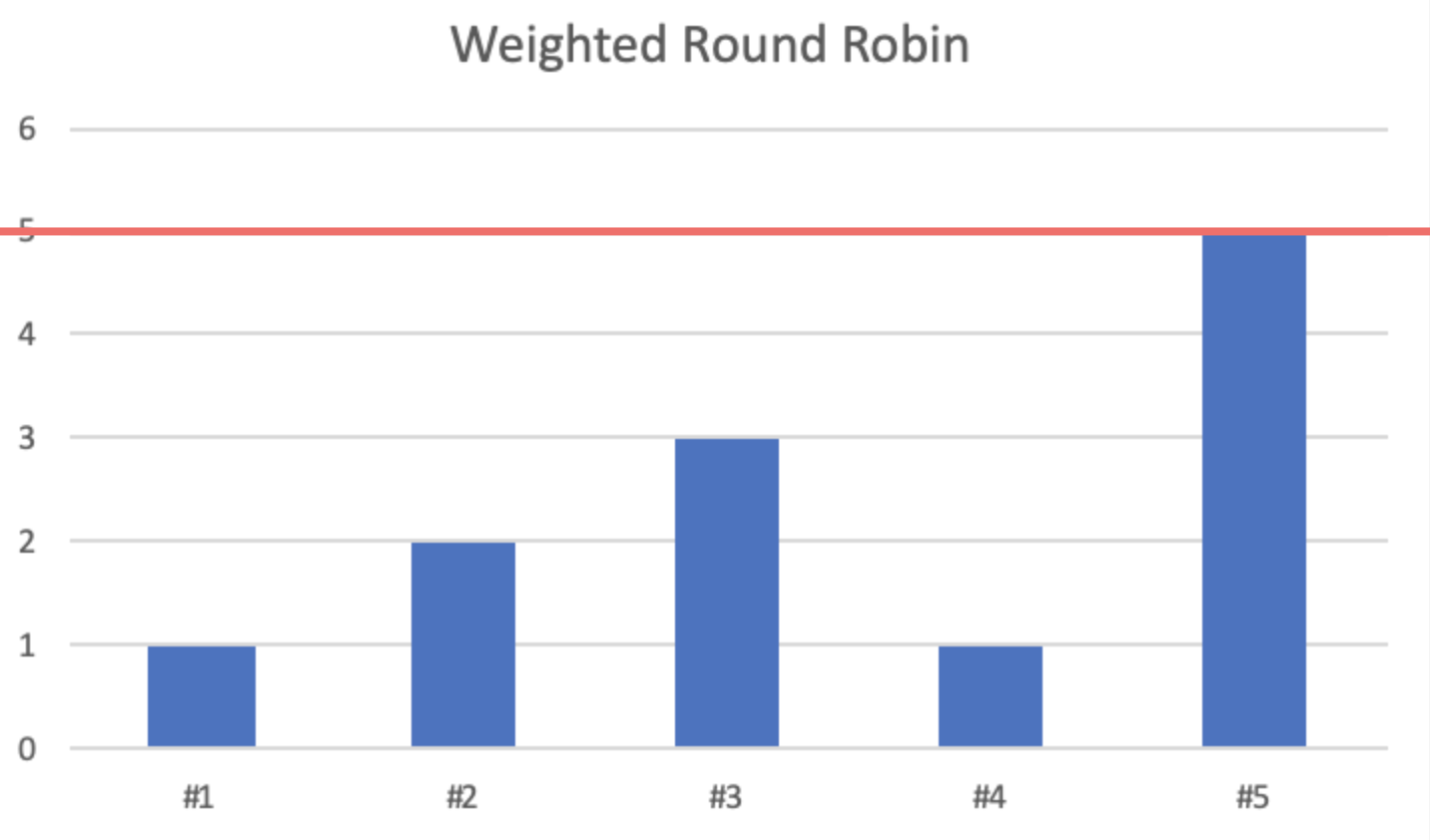

Weighted Round Robin(加权轮询负载均衡算法)
加权轮询负载均衡算法有很多主流的实现,并且各自都有各自的优点。虽然加权负载均衡产生任意符合全总分配比例分布的选择序列都是合适的,但在短时间窗口内是否能够选择尽可能多的节点提供服务仍是评价加权负载均衡实现的质量的关键指标。
数组展开方式
数组展开实现方式是一种适用空间换时间的策略,适用于较小的服务器集群或专用型负载均衡设备。它的优点是速度非常快,与Round Robin实现完全一致。它的缺点也很明显,当权重的总和很大时会带来很大的内存开销

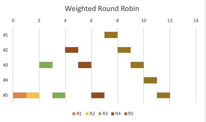

上界收敛选择方式
上界收敛选择方式提前计算出所有权重的最大值,并将初始上界设置为所有权重的最大值,接下来我们一轮一轮地去遍历所有实例,并找到权重大于等于上界的实例。当前轮遍历结束后,所有大于等于上界的元素都被选取到了,接下来开始尝试权重更低的节点,直到最后上界为0时,将其重新置为最大值。目前openresty (有人在issue #44上分析了这种算法)

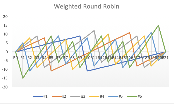

权重轮转实现
权重轮转算法中将会存储两个权重的值,一个是不会变化的原始权重,一个是会随着每次选择变化的当前权重。权重轮转实现中维护了一个循环不变量——所有节点的当前权重的和为0。每轮遍历过程中所有实例的有效权重都会增加它的原始权重,并选择出当前权重最高的节点。选择出权重最高的节点后将它的当前权重减去所有实例权重的总和,以避免它再次被选择。NGINX中加权轮询负载均衡算法使用此实现(NGINX)。这种算法的优势是它很平滑,低权重节点的等待时间较短,并且每轮权重轮转的最小正周期很小,是所有服务器实例权重的和。。
在NGINX中又叫做平滑加权负载均衡(Smooth Weighted Load Balancing,SWRR)。

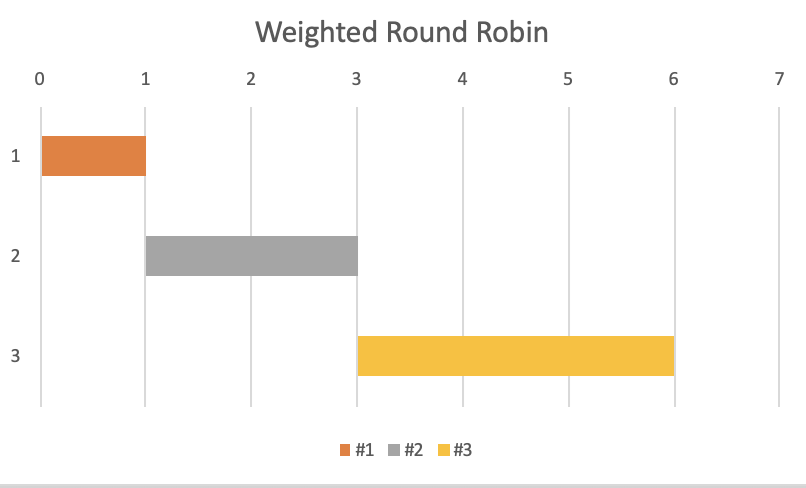

EDF(Earliest Deadline First)实现
EDF算法最早被用在CPU调度上,EDF是抢占式单处理器调度的最佳调度算法。EDF实现与权重轮转实现相似,引入了名为deadline的额外变量,可以认为权重越高的服务器实例完成任务的时间越快,那么在假设所有请求的成本相同时,所需要花费的时间是权重的倒数,所以可以很自然地选择可以最早空闲出来提供服务的服务器实例,并将任务分配给它。
实现EDF算法只需要将每个下游服务器实例与deadline绑定,然后以deadline为优先级维护到优先队列中,并不断取出队首元素,调整它的deadline,并将它重新提交到优先队列中。知名Service Mesh代理envoy使用了此方法实现加权负载均衡(envoy),以及蚂蚁开源网络代理mosn中也实现了此方法(mosn #1920
