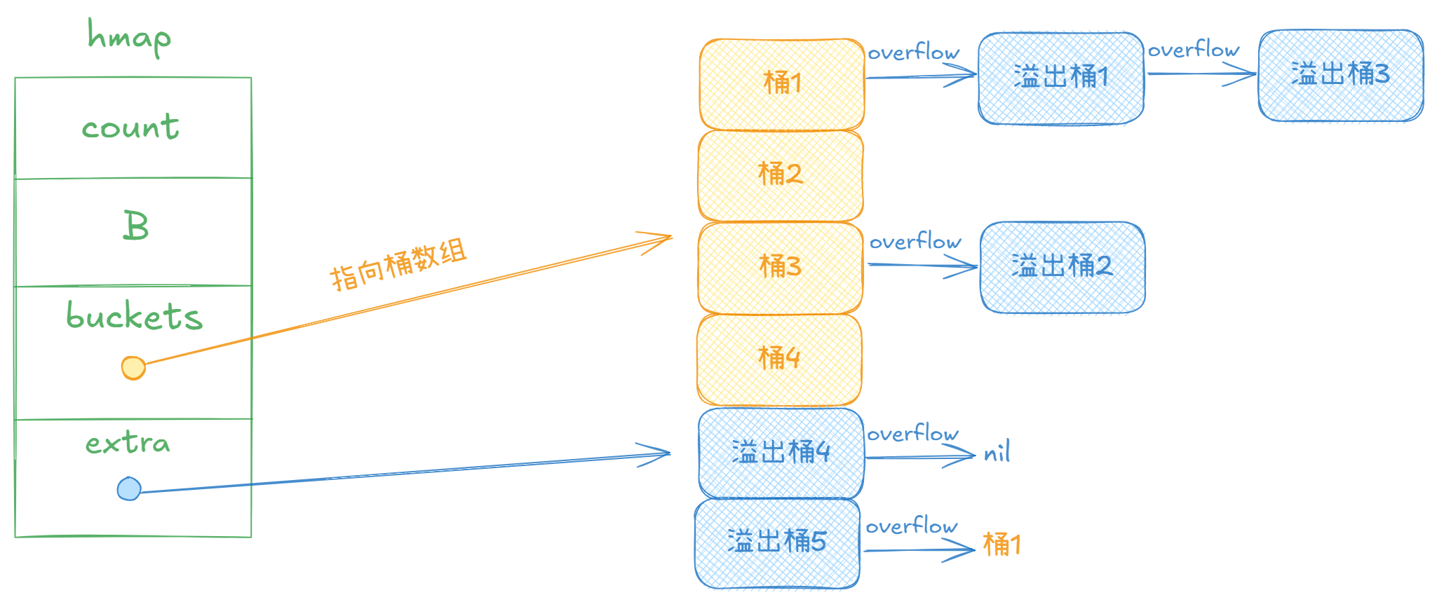

在这里,bucketCnt为8。若count= 4 {                nbuckets += bucketShift(b - 4)        //计算分配的总内存大小                sz := t.Bucket.Size_ * nbuckets        //将内存大小向上对齐到合适的大小,是内存分配的一个优化。                up := roundupsize(sz, t.Bucket.PtrBytes == 0)                if up != sz {            //调解桶数量,使得内存被充实使用                        nbuckets = up / t.Bucket.Size_                }        }        if dirtyalloc == nil {        //分配nbuckets个桶                buckets = newarray(t.Bucket, int(nbuckets))        } else {                //复用旧的内存                buckets = dirtyalloc                size := t.Bucket.Size_ * nbuckets                if t.Bucket.PtrBytes != 0 {                        memclrHasPointers(buckets, size)                } else {                        memclrNoHeapPointers(buckets, size)                }        }        if base != nbuckets {                //如果base和nbuckets的数量不同,阐明预分配了溢出桶,需要设置溢出桶链表        //指向第一个可用的预分配溢出桶,计算出溢出桶的起始位置                nextOverflow = (*bmap)(add(buckets, base*uintptr(t.BucketSize)))        //最后一个预分配的溢出桶的位置                last := (*bmap)(add(buckets, (nbuckets-1)*uintptr(t.BucketSize)))        //将最后一个溢出桶的指针设置为buckets,形成一个环形链表,用于背面的分配判断                last.setoverflow(t, (*bmap)(buckets))        }        return buckets, nextOverflow}[/code]makeBucketArray方法会根据初始的对数B来判断是否需要分配溢出桶。若B>=4,则需要预分配的溢出桶数量为2^(B-4)。确定好桶的总数后,会根据dirtyalloc是否为nil来判断是否需要新开发空间。最后会返回指向桶数组的指针以及指向首个溢出桶位置的指针。
当最后返回到上层的makemap方法中,最终创造出的map布局如图:

这里存在一个非常容易混淆的点:请注意,在最开始的makeBucketArray方法中,我们提及到了只有最后一个溢出桶它才设置了overflow指针,对于前面的溢出桶,overflow指针是nil,以是可以根据这个特性来判断当前的溢出桶是不是最后一个溢出桶。
用图来表示,每个桶经过了多次溢出桶扩展后的表状态,如下:

3、扩容机制
3.1、扩容类型
Gomap的扩容方式分为两种:
  • 等量扩容(Same-Size-Grow):如果map的溢出桶过多,导致查找性能下降,阐明KV分布不匀称,此时就会触发等量扩容,哈希表的桶数不会改变,但会重新分配K-V对的位置,目的是减少溢出桶的数量,增长KV的密度,让数据能平均分布。
  • 增量扩容(Double-Size-Grow):如果负载因子超标「count/2^B > loadFactor」,即KV对的数目凌驾了肯定上限,就会触发增量扩容,使得Buckets数量翻倍,让所有的KV对重新分配在新的桶数组中,目的是减少K-V对的密度,降低每个桶的KV数量,优化查询时间。
为什么说等量扩容是增长密度呢?
我们想,既然count是公道的,但是当前map导致了溢出桶过多,那么只可能是经过了多次删除操纵,导致出现了很多空位,比方「A——空——空——空——B」,如许子每次查找就很耗时了,于是等量扩容需要重新分配KV对的位置变为「A——B」,让数据更加紧凑。
3.2、扩容触发
在之前的写流程中,提及到以下代码会触发map的扩容:
  1. func (h *hmap) newoverflow(t *maptype, b *bmap) *bmap {
  2.         var ovf *bmap
  3.     //若表存在预分配溢出桶,则直接使用预分配的溢出桶。
  4.         if h.extra != nil && h.extra.nextOverflow != nil {
  5.                 if ovf.overflow(t) == nil {
  6.             // 不是最后一个预分配的溢出桶,直接移动 `nextOverflow` 指针
  7.                         h.extra.nextOverflow = (*bmap)(add(unsafe.Pointer(ovf), uintptr(t.BucketSize)))
  8.                 } else {
  9.              // 这是最后一个预分配的溢出桶,重置 overflow 指针
  10.                         ovf.setoverflow(t, nil)
  11.                         h.extra.nextOverflow = nil
  12.                 }
  13.         } else {
  14.         //创建一个新的溢出桶
  15.                 ovf = (*bmap)(newobject(t.Bucket))
  16.         }
  17.     //更新 h.noverflow 计数,跟踪 map 目前有多少个溢出桶。
  18.         h.incrnoverflow()
  19.         if t.Bucket.PtrBytes == 0 { //如果map只存储基本数据类型
  20.                 h.createOverflow() //创建overflow记录表
  21.                 *h.extra.overflow = append(*h.extra.overflow, ovf) //记录新的溢出桶
  22.         }
  23.         b.setoverflow(t, ovf) //把ovf连接到b这个桶的overflow指针
  24.         return ovf
  25. }
只有当map不处在扩容中,而且满足以下两个条件之一,触发扩容:
<ul>负载因子超标:当KV对的数目凌驾桶的数目,而且「KV对数目/桶数 > 负载因子」时,发生扩容
  1.         // store new key/elem at insert position
  2.         if t.IndirectKey() {
  3.                 kmem := newobject(t.Key)
  4.                 *(*unsafe.Pointer)(insertk) = kmem
  5.                 insertk = kmem
  6.         }
  7.         if t.IndirectElem() {
  8.                 vmem := newobject(t.Elem)
  9.                 *(*unsafe.Pointer)(elem) = vmem
  10.         }
  11.         typedmemmove(t.Key, insertk, key)
  12.         *inserti = top
  13.         h.count++
溢出桶过多:当溢出桶数量>桶数组的数量(B最大取15),则发生扩容
  1. done:
  2.         if h.flags&hashWriting == 0 {
  3.                 fatal("concurrent map writes")
  4.         }
  5.         h.flags &^= hashWriting
  6.         if t.IndirectElem() {
  7.                 elem = *((*unsafe.Pointer)(elem))
  8.         }
  9.         return elem
