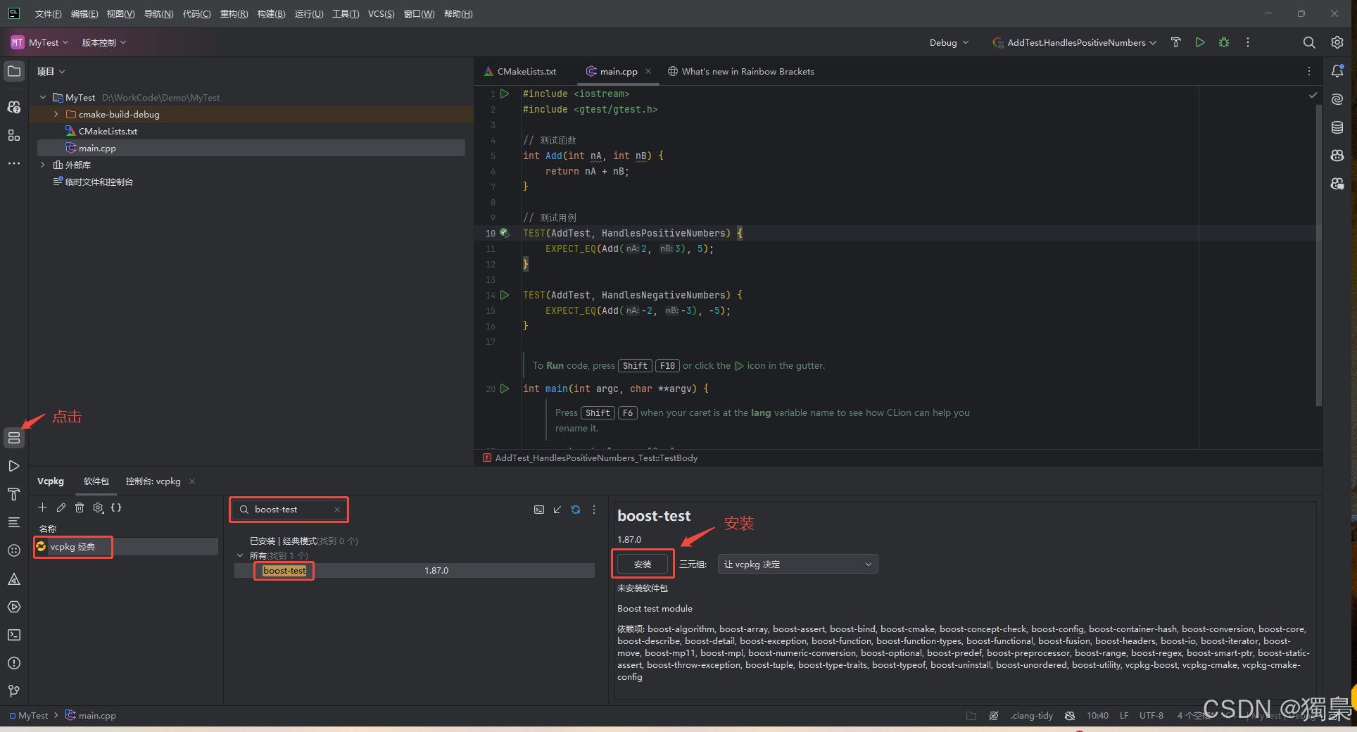

方法 1:使用包管理器安装(保举)
Windows(vcpkg)
直接使用 CLion 集成的 vcpkg安装 boost-test:
也可以通过下令来安装:

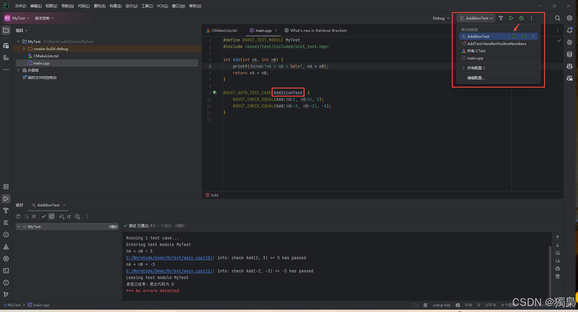

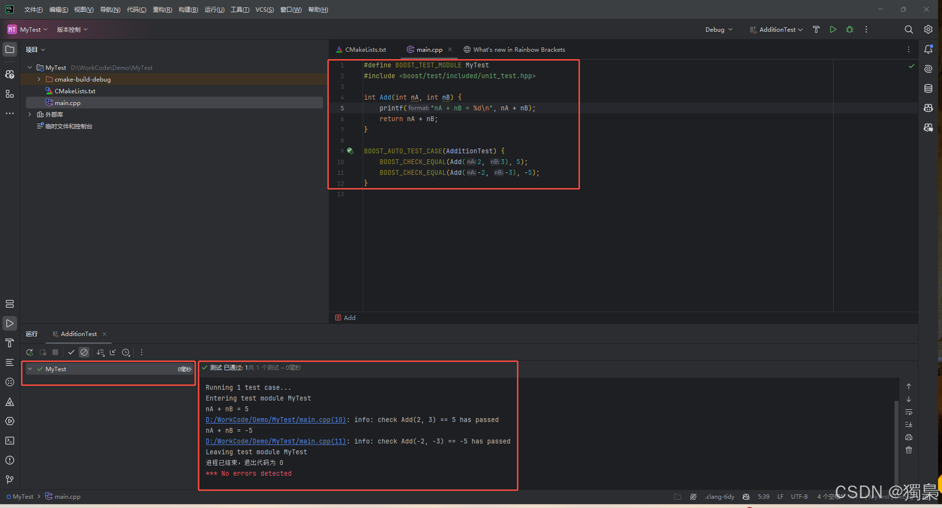

5. 运行 Boost.Test
方法 1:手动运行
  1. cmake --build .
  2. ./my_test
方法 2:CLion 直接运行
不需要额外的配置,可以直接运行:
