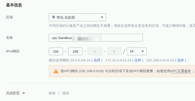

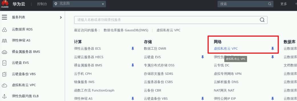

在正式开始前需要提前创建一下 VPC,位置入口如下所示。
在打开的页面配置如下信息,然后创建即可。
其中首要进行的修改是 基本名称子网名称

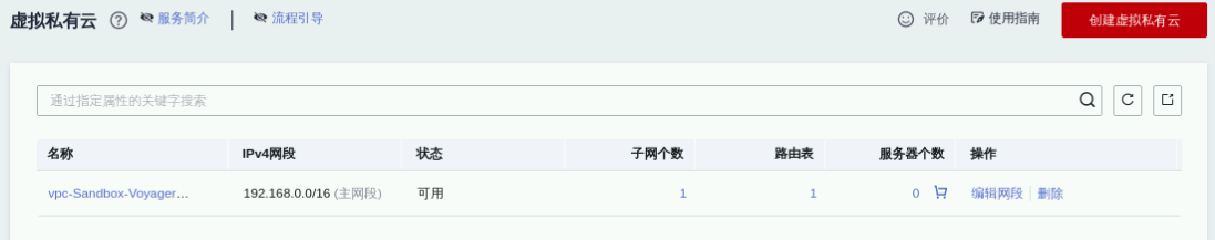

创建完毕之后的结果如下所示:

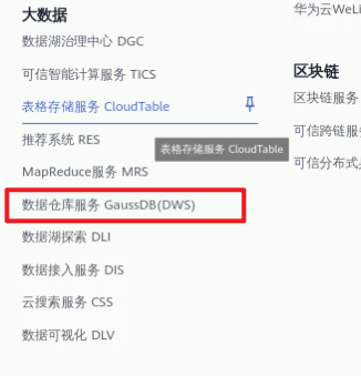

接下来就可以配置高斯数据库 DWS 了,功能入口地址为 大数据->数据仓库服务 GaussDB(DWS)

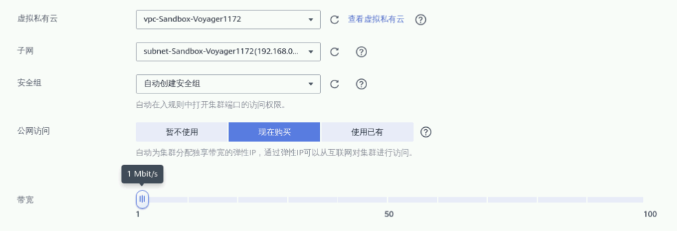

这里按照华为云提示输入即可,请注意购买一个公网 IP,否则后续实践不好操作。
虚拟私有云选择前文配置内容即可。
创建之后需要等 10 分钟所有的初始化实践,然后出现 可用 状态后,表示创建成功。

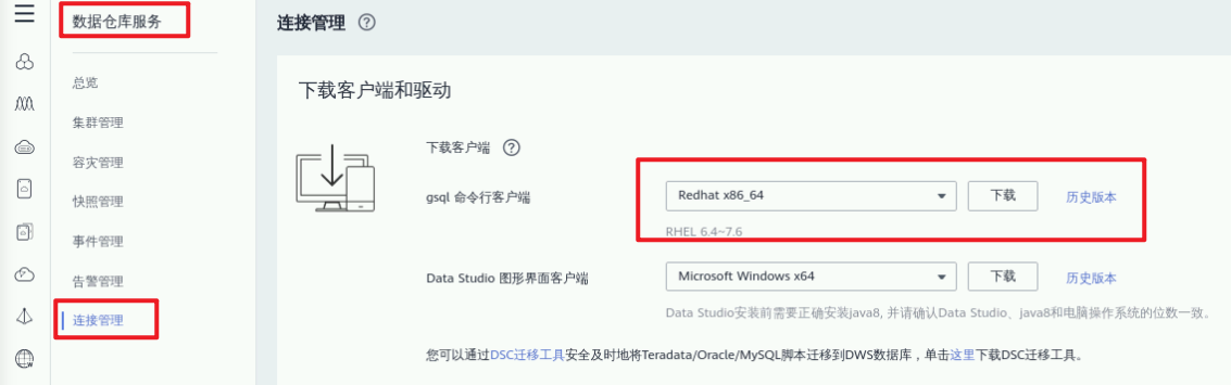

连接 gaussDB(DWS)
首先下载链接工具,下载完毕在 Download 目录对文件进行解压与链接操作。
  1. unzip dws_client_8.1.x_redhat_x64.zip
  2. source gsql_env.sh

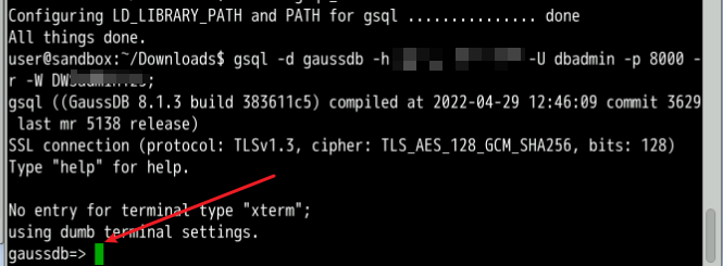

去 DWS 详情页拿到外网 IP,接下来就可以使用下述命令行进行连接。
  1. gsql -d gaussdb -h <DWS的公网IP> -U dbadmin -p 8000 -r -W <用户dbadmin密码>;
使用公网 IP 和密码登录之后,进入到 DWS 操作界面。

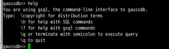

首先使用万能命令 help,得到下图所示内容。
其中出现了很多关键信息
  1. You are using gsql, the command-line interface to gaussdb.
  2. Type:  \copyright for distribution terms
  3.        \h for help with SQL commands
  4.        \? for help with gsql commands
  5.        \g or terminate with semicolon to execute query
  6.        \q to quit

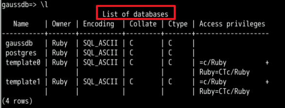

\l: 列出所有数据库

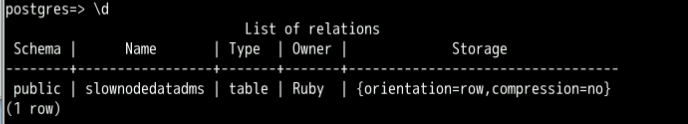

切换成功之后,会发现输入状态提示位置已经切换到新的数据库中。
  1. postgres=> \d
此时我们可以用 \d 查看当前数据库下的表
如果该数据库下没有表,则提示下述无关系。
  1. No relations found.

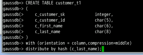

创建一个表
为了后续测试,我们需要创建一个数据表,使用命令与 MySQL 一致,具体如下:
  1. CREATE TABLE customer_t1
  2. (
  3.     c_customer_sk             integer,
  4.     c_customer_id             char(5),
  5.     c_first_name              char(6),
  6.     c_last_name               char(8)
  7. )
  8. with (orientation = column,compression=middle)
  9. distribute by hash (c_last_name);

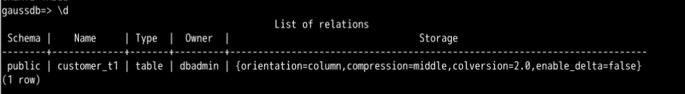

代码复制之后的结果如下所示,注意 => 和 ->:
然后回车运行建表脚本,得到下述内容,表示表创建完毕。
  1. CREATE TABLE
此时再使用 \d 就能得到刚刚建立的数据表了。

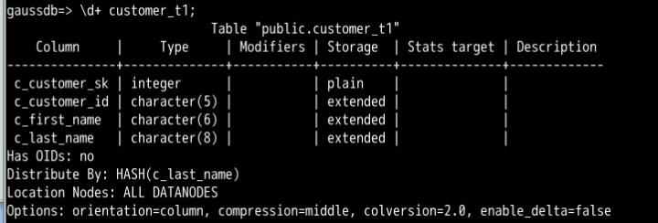

此时可以用 \d+ 命令查看表的属性
  1. \d+ customer_t1;
得到的结果如下所示:

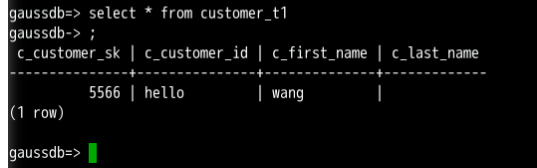

查询命令
  1. select * from customer_t1;

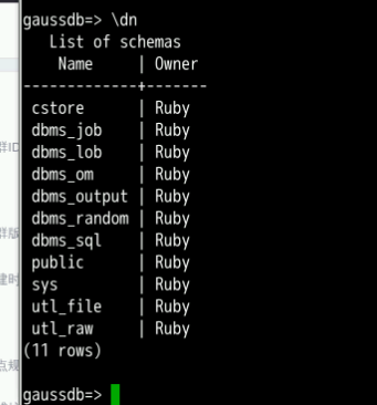

使用 \dn 可以查看所有 schema:

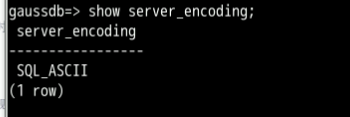

使用 show server_encoding; 可以查看数据库编码。

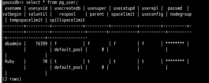

查看数据库用户
  1. select * from pg_user;

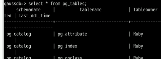

查看当前数据库拥有的表
  1. select * from pg_tables;
