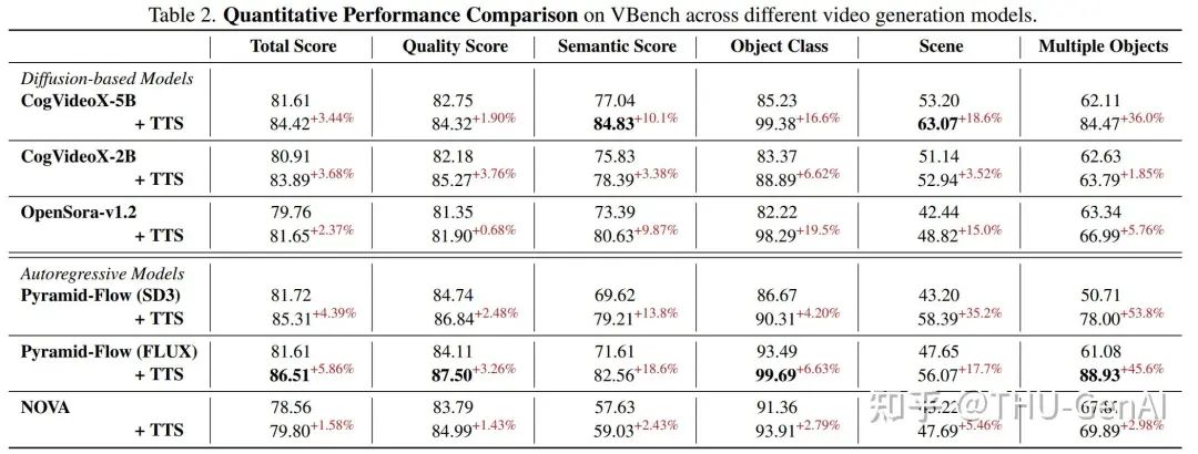

研究团队进行了大量 Test-Time Scaling 实行,利用不同的视频天生模子、VLM 模子进行测试,得到这些模子相比于基线在 VBench 上各方面指标的提升。
差别维度上 Test-Time Scaling 方法相比于基线的提升
实行结果表明,无论是基于 Diffusion 的模子还是 Autoregressive 范式的模子,都能够通过 Test-Time Scaling 方法实现天生视频性能的全面提升,而无需重新训练一个视频天生模子。
研究团队还注意到,利用差别的 VLM 作为 Verifier 对视频天生质量在多种维度的提升效果有所差别。
因此,为了更充分地发挥 Test-Time Scaling 的潜力并为后续增强 VLM 本领的探索提供思路,研究团队将差别的 Verifier 进行综合,用于 Test-Time Scaling 过程,发现在类似的 NFE (Number of Function Evaluations) 下 Multiple Verifier 相比于单个 Verifier 效果更好。差别 VLM 和视频天生模子对应的结果如下:
Multiple Verifier 与单个 Verifier Scaling Up 效果对比
