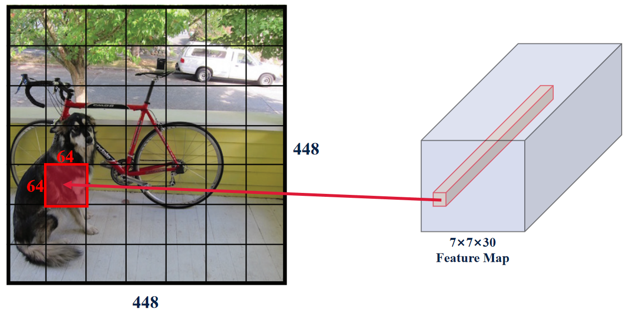

网格单元(grid cell)的概念及其作用
网格单元的划分: YOLOV1模子输出7×7分辨率大小的特性图,标志出输出特性图每个像素在原始图片上的对应区域,即将原始图片划分为7×7个小方格大小的图片区域块,每个区域块大小为64×64。
   将原始图片划分为7×7个小方格并不是真正的将图片划分为7×7块小图像区域,只不过是输出的特性图的分辨率大小为7×7,此中每个1×1的特性像素都有对应的图像区域。
  网格单元的作用: 每个grid cell预测多个边界框(YOLOV1中选择2个),预测结果包罗俩部门信息:
  • 边界框的根本信息:每个框固定包罗5个元素,分别为是中央坐标x和y,检测框的宽高w和h以及对应检测框的置信度c;
  • 多种别物体的概率值:类似于图像分类任务,根据现实的任务需求的差别,种别物体个数是不固定,因此YOLOV1最终的输出是5×2+种别物体个数,当前任务的是30=2×5+20。
当前任务的每个grid cell输出的数据维度为30×1,而7×7个方格输出的维度即为7×7×30,查抄框的个数为7×7×2。
   注意:这里一个grid cell只能预测一个物体种别,而不是一个检测框预测一个种别,由于俩个检测框通用(绑定)同一个多种别物体的概率值,后续的YOLO版本对其举行了改进。

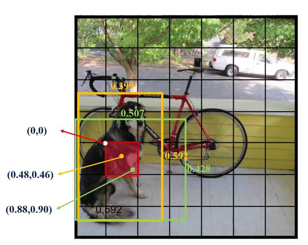

网格单元边界框位置解析: 赤色区域指定当前grid cell,白点表现当前grid cell左上角坐标(0,0);橙色和浅绿色代表当前grid cell的俩个边界框;橙色点和浅绿色表现这两个边界框的中央坐标,且中央坐标一定在当前grid cell内部;边界框左边和上边的差别颜色的值分别表现对应的边界框的高和宽。
   坐标值是颠末归一化后的值(在0-1之间),以左上坐标(0,0)的为坐标起始点参考;同样边界框的宽高也是颠末归一化后的值,表现边界框的宽高相对于原始图像的宽高(448×448)的比值。
网格单元边界框置信度解析: 置信度                                   C                              C                  C用于评估模子预测的边界框内包罗某个对象的可能性以及该边界框的正确性。
                                         C                            =                            Pr                            ⁡                            (                            O                                       b                               j                               e                               c                               t                                      )                            ×                            I                            O                                       U                                           p                                  r                                  e                                  d                                                      t                                  r                                  u                                  t                                  h                                                       C = \Pr (O{\rm{bject}}) \times IOU_{{\rm{pred}}}^{{\rm{truth}}}                     C=Pr(Object)×IOUpredtruth​
  • 包罗对象的可能性                                        P                            r                            (                            O                                       b                               j                               e                               c                               t                                      )                                  Pr (O{\rm{bject}})                     Pr(Object):指的是模子对于某个边界框内存在特定对象的确信程度,反映了模子认为该边界框确实包罗了某个对象的信心水平,认为在当前边界框内有一个或多个对象存在的概率。这个概率,并非指详细某个种别对象在边界框内的概率,而是任意一个种别对象在边界框内的概率,只要不是配景的;
  • 边界框的正确性                                        I                            O                                       U                                           p                                  r                                  e                                  d                                                      t                                  r                                  u                                  t                                  h                                                       IOU_{{\rm{pred}}}^{{\rm{truth}}}                     IOUpredtruth​:通过计算预测边界框与真实边界框(ground truth)之间的交并比(Intersection over Union, IoU)来衡量的,IoU是介于0到1之间的值,表现两个边界框重叠面积占它们归并面积的比例。值越接近1,说明预测的边界框与真实边界框越吻合。同时在非极大值抑制计算中IOU作为此中的重要指标。

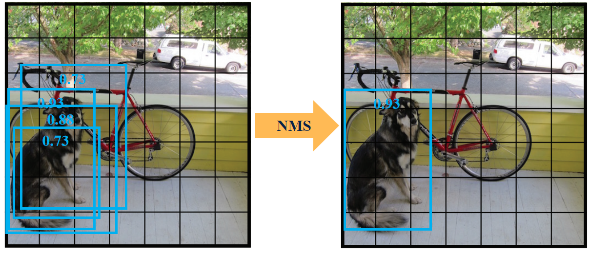

  非极大值抑制筛选: NMS(Non-Maximum Suppression)主要目的是在检测到的多个重叠边界框中选择最正确的一个作为最终结果,去除多余的重叠框。每个种别的全部边界框之间单独举行相互比较,差别种别边界框之间不会相互比较,而且差别种别间是并行处理的。
以检测狗为例,NMS算法流程:
  • 得分排序:根据每个边界框的置信度得分对全部框举行排序作为候选列表;
  • 选择最高分:选取得分最高的边界框作为一个确定有效的检测结果,到场到已选列表中成为已选框,并从候选列表中移除它;
  • 抑制操作:计算全部候选框与全部已选框之间的IoU。依次取出删除候选列表中的候选框,和全部已选框举行IoU比较,假设当前候选框与某个已选框的IoU大于设定的阈值,则认为这两个框高度重合,删除得分较低的那个框,保留得分高的框在已选列表中;反之,假设当前候选框与某个已选框的IoU小于设定的阈值,则将候选框到场到已选列表中成为新的已选框。
后处理总结: 全部输出的边界框颠末置信度阈值过滤和NMS过滤后得到最终确定有效的筛选结果。
