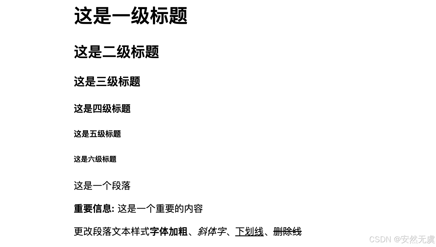

  • 文本内容: 使用<p>标签界说段落, <h1>到<h6>标签界说标题, <strong>、<del>和<em>标签可以用于强调文本.
  1. <h1>这是一级标题</h1>
  2. <h2>这是二级标题</h2>
  3. <h3>这是三级标题</h3>
  4. <h4>这是四级标题</h4>
  5. <h5>这是五级标题</h5>
  6. <h6>这是六级标题</h6>
  7. <p>这是一个段落</p>
  8. <p><strong>重要信息: </strong>这是一个重要的内容</p>
  9. <p>
  10.     更改段落文本样式<b>字体加粗</b>、<i>斜体字</i>、<u>下划线</u>、<s>删除线</s>
  11. </p>

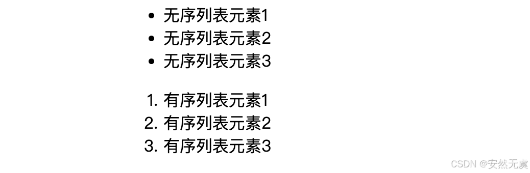

  • 列表: 使用<ul>和<li>标签创建无序列表, 使用<ol>和<li>标签创建有序列表.
  1. <ul>
  2.     <li>无序列表元素1</li>
  3.     <li>无序列表元素2</li>
  4.     <li>无序列表元素3</li>
  5. </ul>
  6. <ol>
  7.     <li>有序列表元素1</li>
  8.     <li>有序列表元素2</li>
  9.     <li>有序列表元素3</li>
  10. </ol>

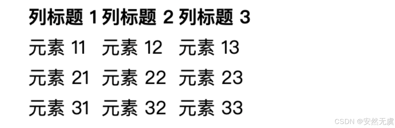

  • 表格: 使用<table>、<tr>、<td>、<th>等标签创建表格, <table>是表格标签的根元素, 然后是<tr>表格的行标签, 在<tr>(table row)内部是<td>(table data)与<th>(table header)
  1. <table>
  2.     <tr>
  3.         <th>列标题 1</th>
  4.         <th>列标题 2</th>
  5.         <th>列标题 3</th>
  6.     </tr>
  7.     <tr>
  8.         <td>元素 11</td>
  9.         <td>元素 12</td>
  10.         <td>元素 13</td>
  11.     </tr>
  12.     <tr>
  13.         <td>元素 21</td>
  14.         <td>元素 22</td>
  15.         <td>元素 23</td>
  16.     </tr>
  17.     <tr>
  18.         <td>元素 31</td>
  19.         <td>元素 32</td>
  20.         <td>元素 33</td>
  21.     </tr>
  22. </table>

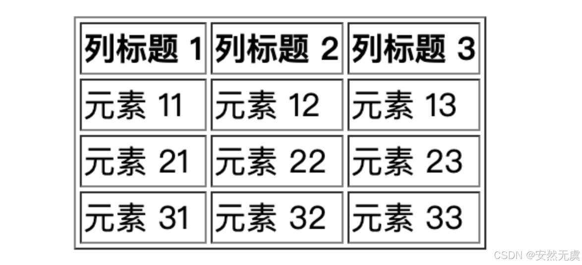

我们发现上面的表格并没有显示边框, 假如我们想让其显示边框只必要加上 border属性即可.
  1. <table border="1">
  2.     <tr>
  3.         <th>列标题 1</th>
  4.         <th>列标题 2</th>
  5.         <th>列标题 3</th>
  6.     </tr>
  7.     <tr>
  8.         <td>元素 11</td>
  9.         <td>元素 12</td>
  10.         <td>元素 13</td>
  11.     </tr>
  12.     <tr>
  13.         <td>元素 21</td>
  14.         <td>元素 22</td>
  15.         <td>元素 23</td>
  16.     </tr>
  17.     <tr>
  18.         <td>元素 31</td>
  19.         <td>元素 32</td>
  20.         <td>元素 33</td>
  21.     </tr>
  22. </table>

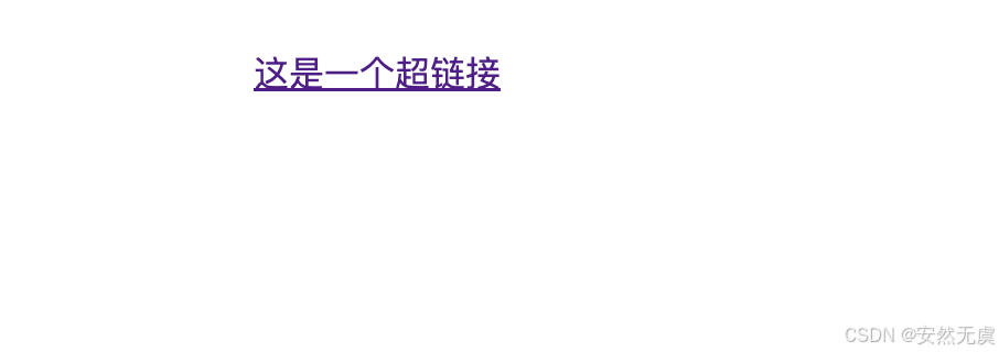

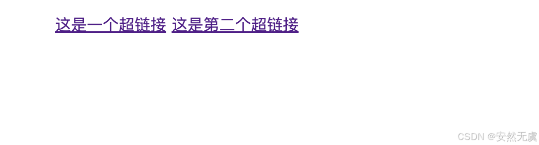

  1. <a href="https://blog.csdn.net/weixin_57544072?spm=1010.2135.3001.5343">这是一个超链接</a>
会这样显示:
点击这个链接就会去访问对应的网页.

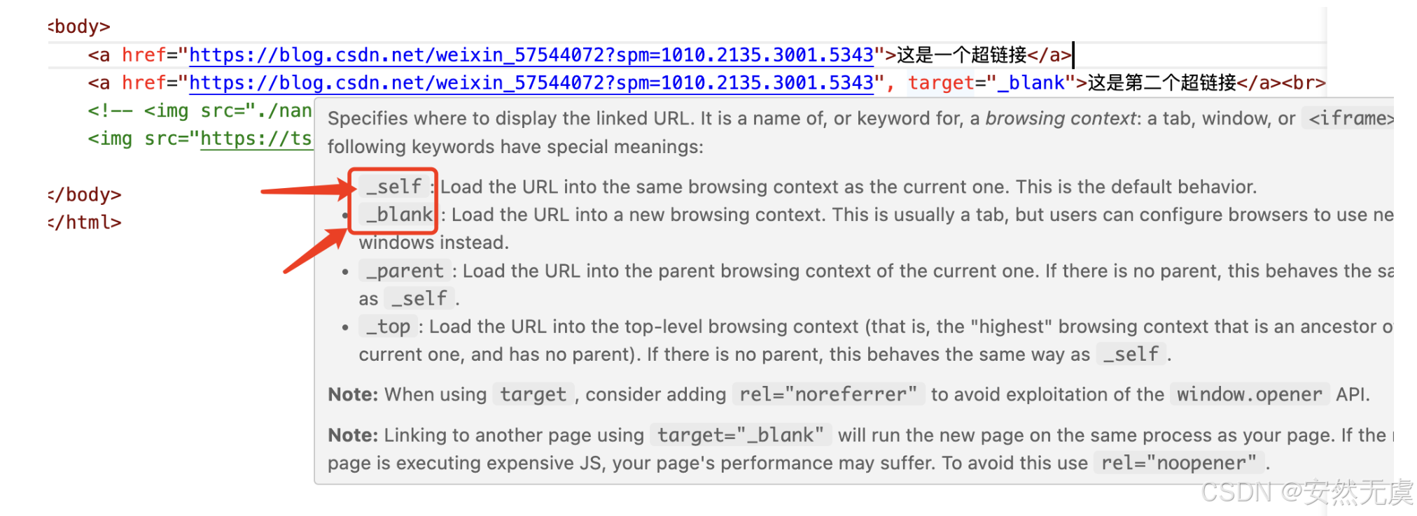

假如将代码改成这样:
  2. <a href="https://blog.csdn.net/weixin_57544072?spm=1010.2135.3001.5343", target="_blank">这是第二个超链接</a>
我们看<a>标签的target属性里面的值表示什么含义:
大概意思就是:
  • _self: 表示在当前页面打开这个链接.
  • _blank: 表示在新的页面打开这个链接.

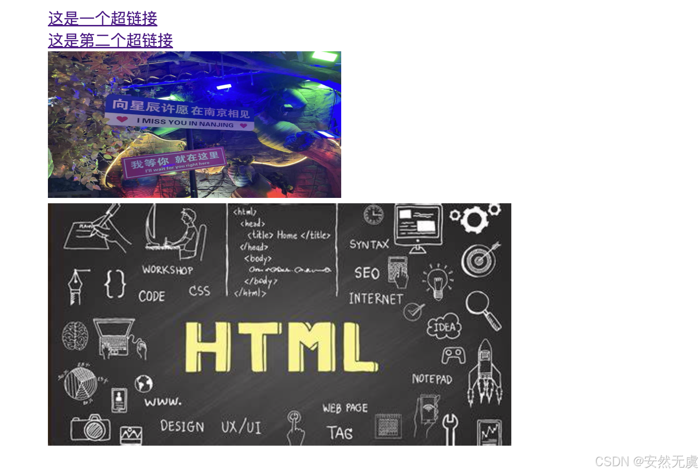

我们发现上面的两个链接在同一行, 并没有换行, 假如我们想换行, 可以在末尾加上<br>标签:
  2. <br><a href="https://blog.csdn.net/weixin_57544072?spm=1010.2135.3001.5343", target="_blank">这是第二个超链接</a>
  2. <br><a href="https://blog.csdn.net/weixin_57544072?spm=1010.2135.3001.5343", target="_blank">这是第二个超链接</a><br><img src="./nanjing.jpg", alt="在南京相见!", width="300", height="150"><br><img src="https://tse3-mm.cn.bing.net/th/id/OIP-C.jObaSN3cLBxsl2AKGpY14gHaD4?rs=1&pid=ImgDetMain", alt="图片"><br>
<img>标签的 alt 属性用于在没有找到图片的情况下显示一些类似于提示信息的语句(可设置自己想设置的). width和height属性用于设置图片的宽度和高度.

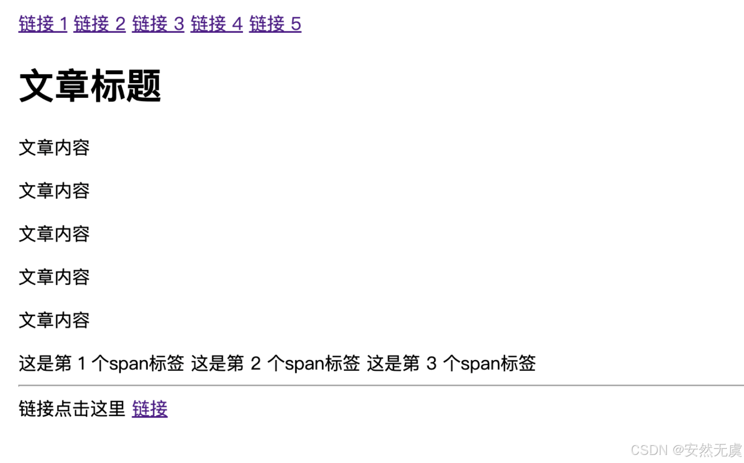

示例:
  • <div>标签没有语义, 经常用于创建页面的结构结构.
  • <span>用于内联样式化文本, 给文本的一部分应用样式大概标记
  • 上面这两个标签经常与CSS、JS一起搭配使用, 可以实现更加复杂的页面结构和样式化
  1. <body>
  2.     <div class="nav">
  3.         <a href="#">链接 1</a>
  4.         <a href="#">链接 2</a>
  5.         <a href="#">链接 3</a>
  6.         <a href="#">链接 4</a>
  7.         <a href="#">链接 5</a>
  8.     </div>
  9.     <div class="content">
  10.         <h1>文章标题</h1>
  11.         <p>文章内容</p>
  12.         <p>文章内容</p>
  13.         <p>文章内容</p>
  14.         <p>文章内容</p>
  15.         <p>文章内容</p>
  16.     </div>
  17.     <span>这是第 1 个span标签</span>
  18.     <span>这是第 2 个span标签</span>
  19.     <span>这是第 3 个span标签</span>
  20.     <hr>
  21.     <span>链接点击这里 <a href="#">链接</a></span>
  22.
  23. </body>

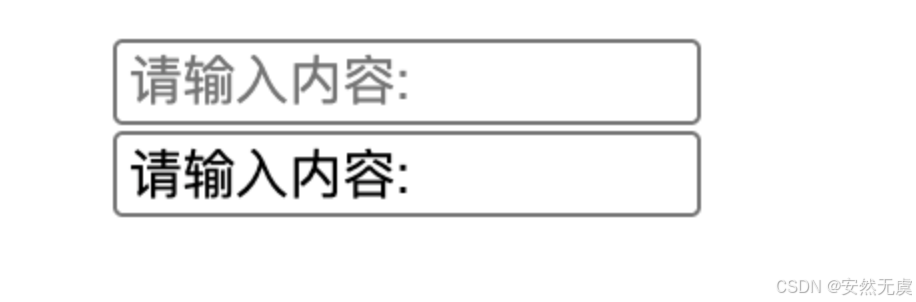

输入框
  1. <body>
  2.     <form>
  3.         <input type="text" placeholder="请输入内容: "><br>
  4.         <input type="text" value="请输入内容: "><br>
  5.     </form>
  6.
  7. </body>
  • placeholder属性: 表示的是提示信息, 并不是现实的值
  • value属性: 文本框中的默认值, 是真实存在于其中的值.

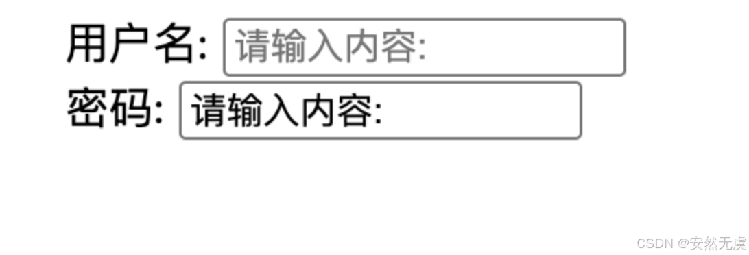

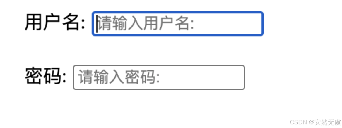

假如我们想在输入框中前面显示一些提示信息, 比如账号名和密码这些:
  1. <body>
  2.     <form>
  3.               <label>用户名: </label>
  4.         <input type="text" placeholder="请输入内容: "><br>
  5.               <label>密码: </label>
  6.         <input type="text" value="请输入内容: "><br>
  7.     </form>
  8.
  9. </body>

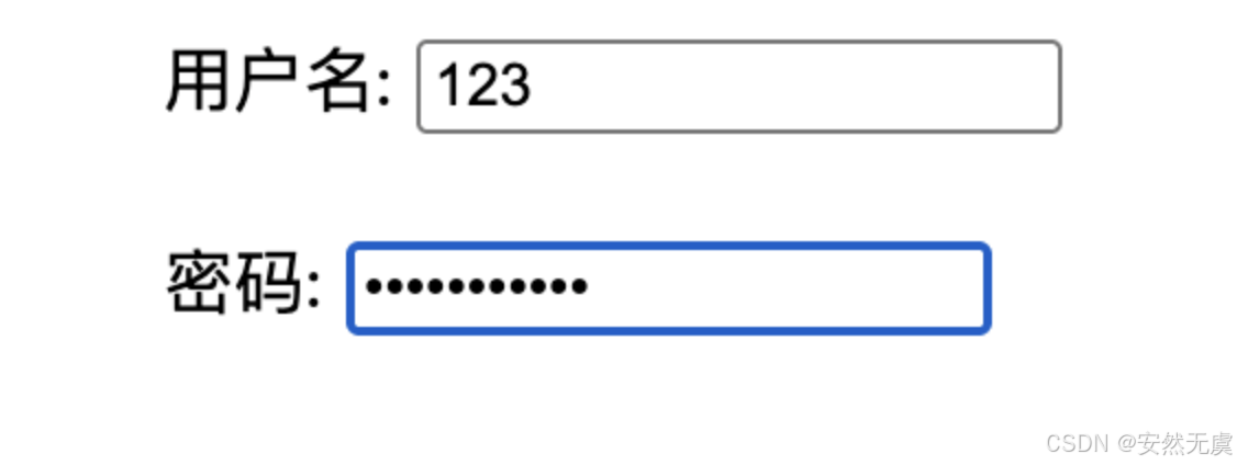

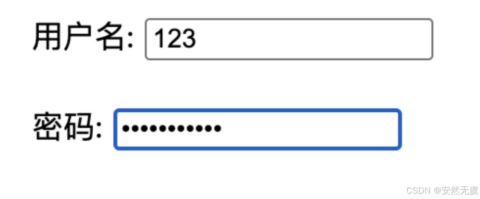

固然也可以用我们前面提到的 <span>标签代替上面的<label>, 能实现一样的效果.
  1. <body>
  2.     <form>
  3.         <label for="username">用户名: </label>
  4.         <input type="text" id="username" placeholder="请输入用户名: "><br><br>
  5.         <label for="pwd">密码: </label>
  6.         <input type="password" id="pwd" placeholder="请输入密码: "><br>
  7.     </form>
  8.
  9. </body>
上面的代码中:
  • label标签中的 for属性 用于将label标签与这里input表单元素关联起来, 当用户点击这个label标签时, 与之关联的表单元素(这里是<input>)会主动得到焦点. 例如点击用户名这个label标签, id为username的<input>框会主动被选中
  • 上面的密码范例有原来的text改为password, 好处是密码不可见

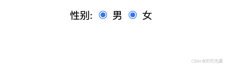

单选按钮
  1. <body>
  2.     <form>
  3.         <label>性别: </label>
  4.         <input type="radio"> 男
  5.         <input type="radio"> 女
  6.     </form>
  7.
  8. </body>
我们发现上面的单选按钮没有实现单选的功能, 必要这样改动:
  1. <body>
  2.     <form>
  4.         <input type="radio" name="gender"> 男
  5.         <input type="radio" name="gender"> 女
  6.     </form>
  7.
  8. </body>

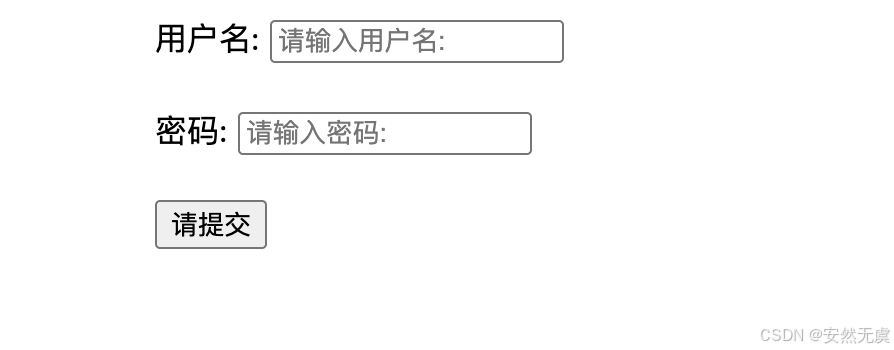

提交按钮
  1. <body>
  2.     <form action="#">
  6.         <input type="password" id="pwd" placeholder="请输入密码: "><br><br>
  7.         <input type="submit" value="请提交">
  8.     </form>
  9.
  10. </body>
这里必要说的是:
  • <form>标签的action属性用于指定表单数据提交的目的URL, 即用户点击提交按钮后, 表单中的数据将被发送到这个指定的地址.

  4. <input type="radio" name="gender" value="female"> 女
  5. <input type="checkbox" name="subscribe" value="yes"> 订阅

  1. <h2>用户注册</h2>
  2. <form action="/submit" method="post">
  4.   <input type="text"><br><br>
  5.
  6.   <label for="password">密码: </label>
  7.   <input type="password"><br><br>
  8.
  9.   <label for="email">电子邮件地址: </label>
  10.   <input type="text"><br><br>
  11.
  12.   <label for="age">年龄: </label>
  13.   <input type="number" width="5"><br><br>
  14.
  15.   <label>性别: </label>
  16.   <input type="radio" name="gender" value="male"> 男
  17.   <input type="radio" name="gender" value="female"> 女<br><br>
  18.
  19.   <label>最喜欢的编程语言: </label>
  20.   <input type="checkbox" name="languages" value="python"> Python
  21.   <input type="checkbox" name="languages" value="javascript"> JavaScript
  22.   <input type="checkbox" name="languages" value="java"> Java
  23.   <input type="checkbox" name="languages" value="cpp"> C++<br><br>
  24.
  25.   <input type="submit" value="提交">
  26. </form>
