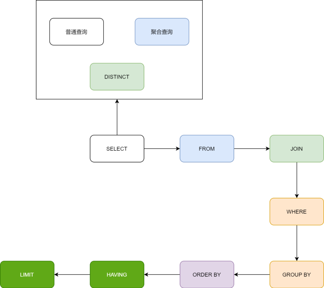

数据库的数据量是重要的影响因素,但是 SQL 语句本身更会影响实验的效率,规范的 SQL 语句是避免慢 SQL 的前提。根据下图可以看出,SQL 的实验顺序为:
- 起首实验 from、join 来确定表之间的毗连关系,得到初步的数据。
- 然后使用 where 关键字后面的条件对符合条件的语句举行筛选。
- from & join&where:用于确定要查询的表的范围,涉及到哪些表。
那么根据这个实验顺序,我们来看下 SQL 实验过程中常见的问题有哪些?

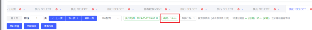

耗时4286ms,这里根据建表语句可以看到有索引【KEY test (test)】,如果我们根据索引字段来查询该条记录的话,看下实验结果怎样:

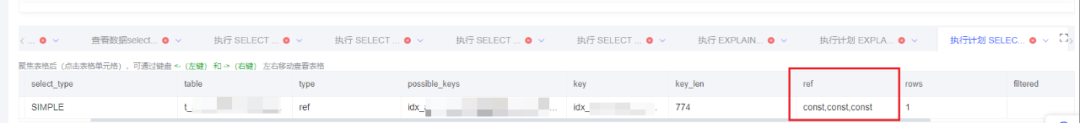

可以看到只必要16ms,索引对数据库效率的提升至关重要。我们可以根据 explain 关键字来分析一下 SQL 语句,比如刚才的案例,我们来看下相应的结果:
可以看到,直接根据非索引字段【result】查询,type 字段值为【ALL】,代表遍历全表,扫描行数为3144273,如果带上索引字段【test】,type 字段值为【ref】,代表匹配到单行记录值,扫描行数为1,显然通过索引查询效率得到了极大的提升。对于索引的使用会出现以下几种常见范例:

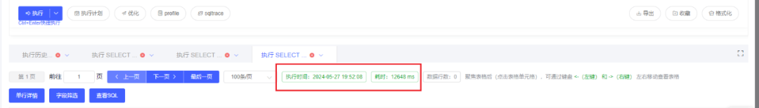

- select * from a where id in (select id from b) and time > '2024-03-29';
使用查询条件的同时还嵌套了查询语句,除此之外还夹杂了联合查询,语句已经比较复杂,我们来看下查询结果:
可以看到实验时间非常迟钝,达到12648ms,这个SQL的背景是用于业务对账,虽然使用的是离线数据库,但是仍然不能忽视它的风险,天天大量的实验这种复杂 SQL,还是对业务有一定的风险影响。思量到业务价值单一,复用性不高,我们可以直接冗余一份数据到单独的表里,避免复杂查询,直接一步到位解决对账带来的慢 SQL 问题。
