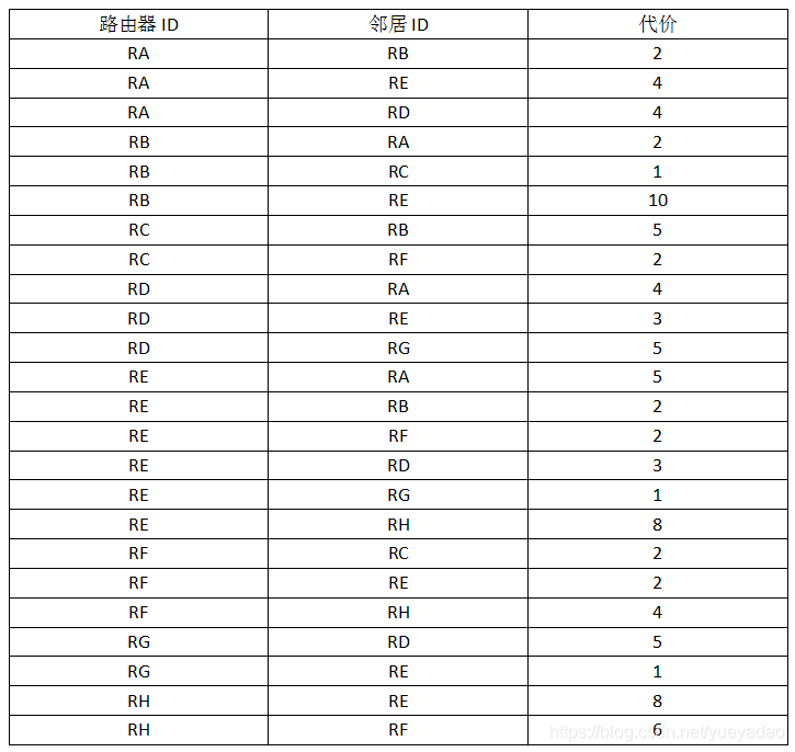

1. 链路状态数据库 (LSDB)
链路状态协议除了执行洪泛扩散链路状态告示(LSA)以及发现邻居等任务外,其第三个任务是创建链路状态数据库。链路状态数据库将接收到的 LSA 以一系列记录的情势存储。只管 LSA 中包罗年事、序列号及其他信息,但这些信息主要用于管理 LSA 的洪泛扩散进程。对于最短路径的决议进程而言,告示路由器 ID、毗连网络和邻居路由器以及网络与邻居相关联的代价,是至关重要的信息。
LSA 中包罗两类通用信息:
1.路由器链路信息:通过三元组(路由器 ID,邻居 ID,代价)来告示邻居路由器。其中,代价指的是该链路到邻居的代价。
2.末梢网络信息:使用三元组(路由器 ID,网络 ID,代价)来告示与路由器直接相连的末梢网络。

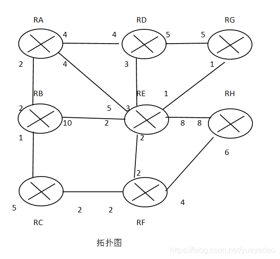

最短路径优先算法对路由器链路信息进行盘算,以构建到达每台路由器的最短路径树,随后使用末梢网络信息添加网络。
上述图示中的网络包罗路由器以及路由器之间的链路。为简化展示,图中未包罗末梢网络。需注意,部分链路两端的代价并不雷同。这是由于代价是依据接口的出站方向进行盘算的,且在一个网络中,所有链路的代价并非必须完全一致。例如,从路由器 RB 到路由器 RC 的链路代价为 1,而对于同一条链路,从 RC 到 RB 的代价则为 5。
以下为拓扑图所示网络的链路状态数据库的大致内容:

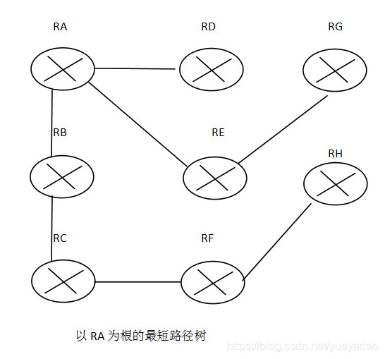

2.SPF 算法
SPF 算法中的三个数据库:
1.树数据库:通过向该数据库中添加链路,实现向最短路径树中添加分支。当算法执行完毕时,此数据库可以大概形貌最短路径树。
2.候选对象数据库:按照规定的顺序,从链路状态数据库中复制链路至该数据库,作为向树数据库添加的候选对象。算法结束时,该数据库为空。
3.链路状态数据库存储着网络中的所有链路。

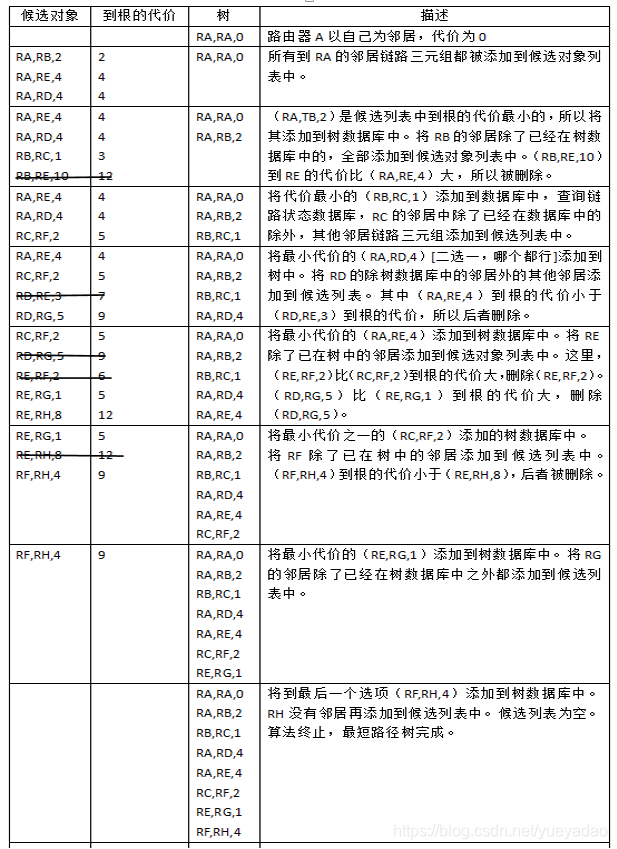

SPF 算法盘算过程:
第 1 步:路由器对树数据库进行初始化,将自身设定为树的根节点,其代价为 0。
第 2 步:检察链路状态数据库,将所有形貌通向根节点的路由器邻居链路的三元组添加至候选对象数据库中。
第 3 步:盘算从根节点到每条链路的代价,将候选对象数据库中代价最小的链路添加到树数据库中。若存在两条或多条链路到根节点的最小代价雷同,则选择其中一条进行添加。
第 4 步:检查已添加到树数据库中的邻居 ID,除了已经添加到树数据库中的三元组之外,将链路状态数据库中形貌路由器邻居的三元组全部添加到候选对象数据库中。
第 5 步:若候选对象数据库中仍有剩余表项,则返回第 3 步继承执行。若候选对象数据库为空,则终止算法。在算法终止时,树数据库中的每个单一的邻居 ID 表项将对应表示一台路由器,此时,最短路径树构建完成。
第 6 步:添加末梢网络,至此,SPF 算法执行完毕。
以拓扑图中的路由器 A 为例,盘算其最短路径树:

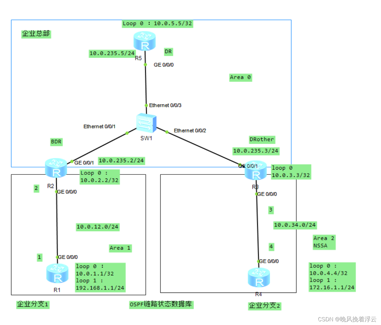

实验拓扑:

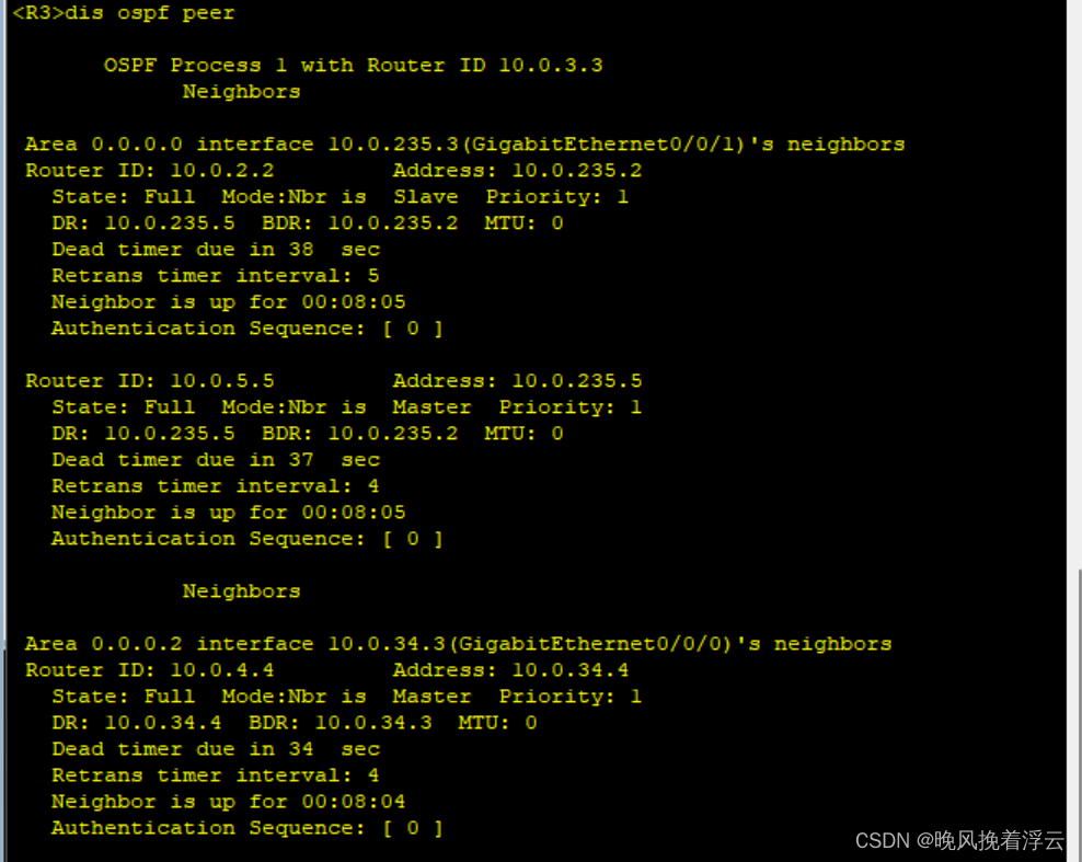

在 R3 上检察 OSPF 的指定路由器(DR)与备份指定路由器(BDR)的选举情况:
由上述效果可知,在 R2、R3、R5 组成的广播网络中,当前 R5 被选举为 DR,R2 被选举为 BDR。接下来检察每台路由器的路由表:

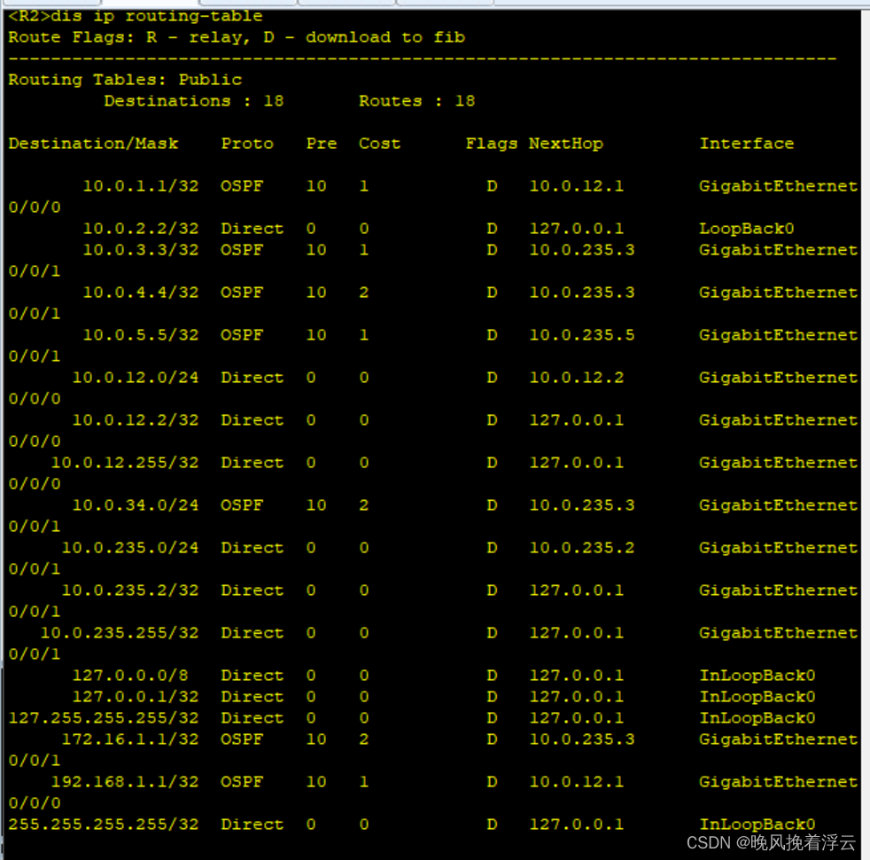

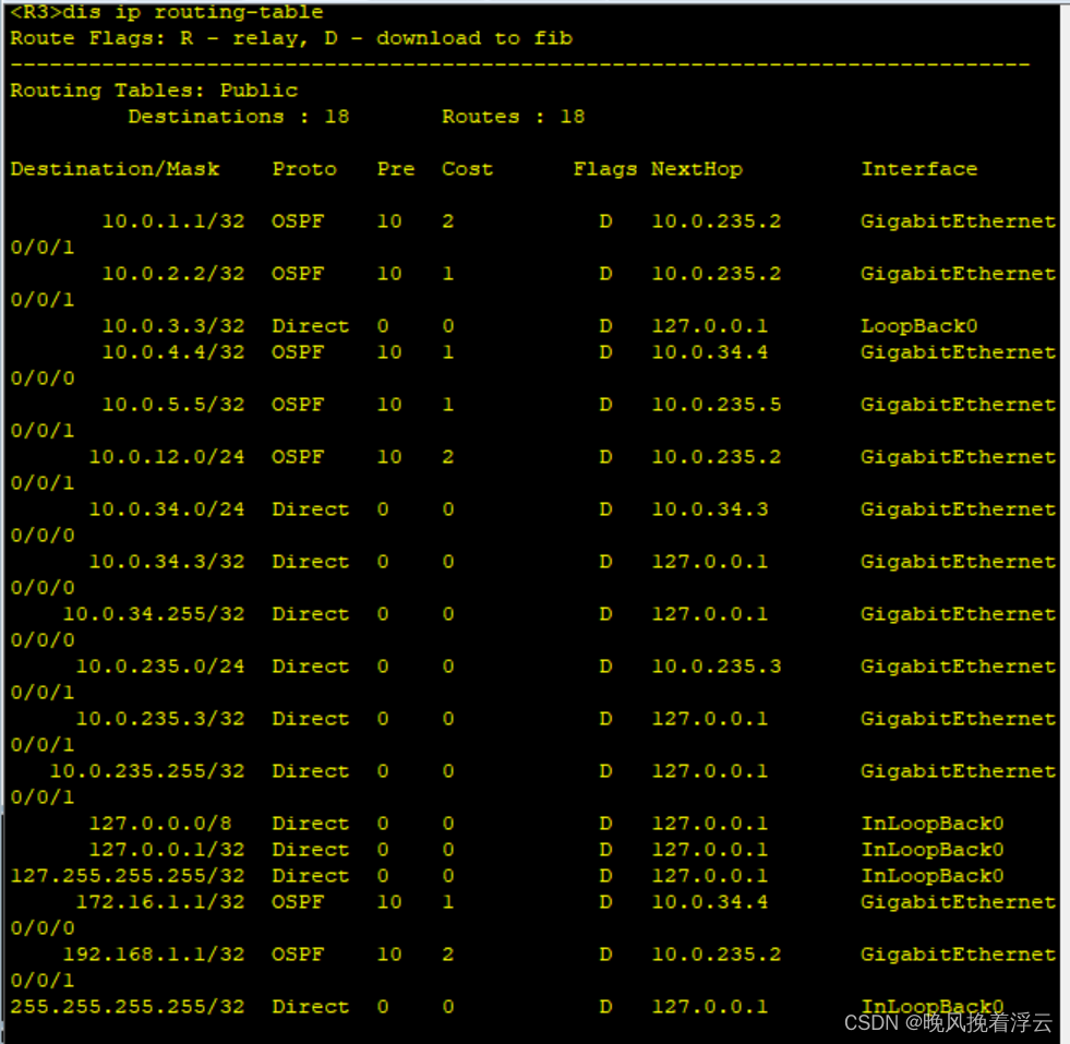

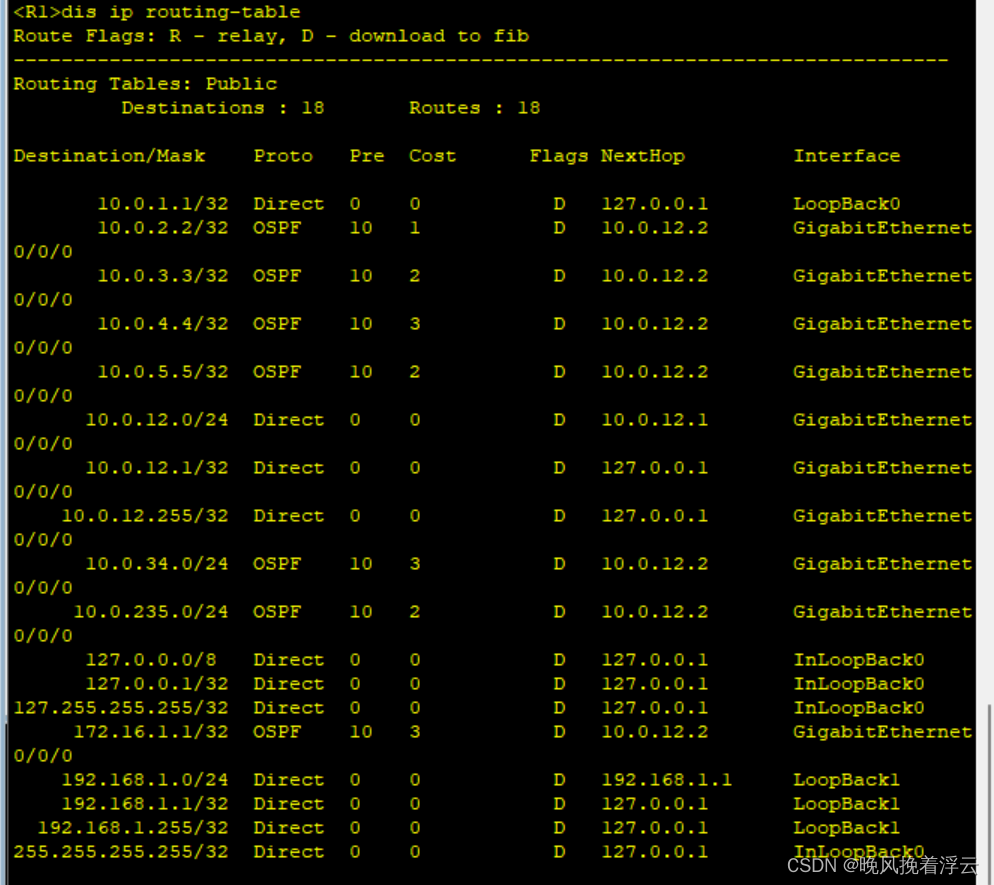

1.R1
2.R2
3.R3
4.R4
5.R5

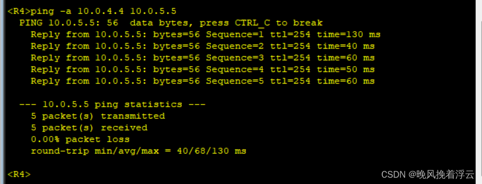

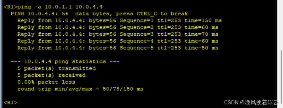

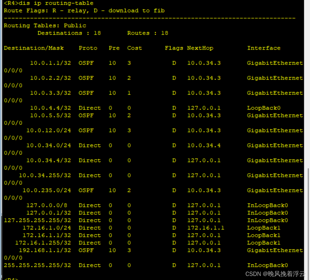

从上述路由表信息可以看出,每台路由器均已获取到非直连网络的路由条目。接下来使用 ping 命令检测网络的连通性:
由 ping 命令的效果可知,各个网段之间的通讯正常。

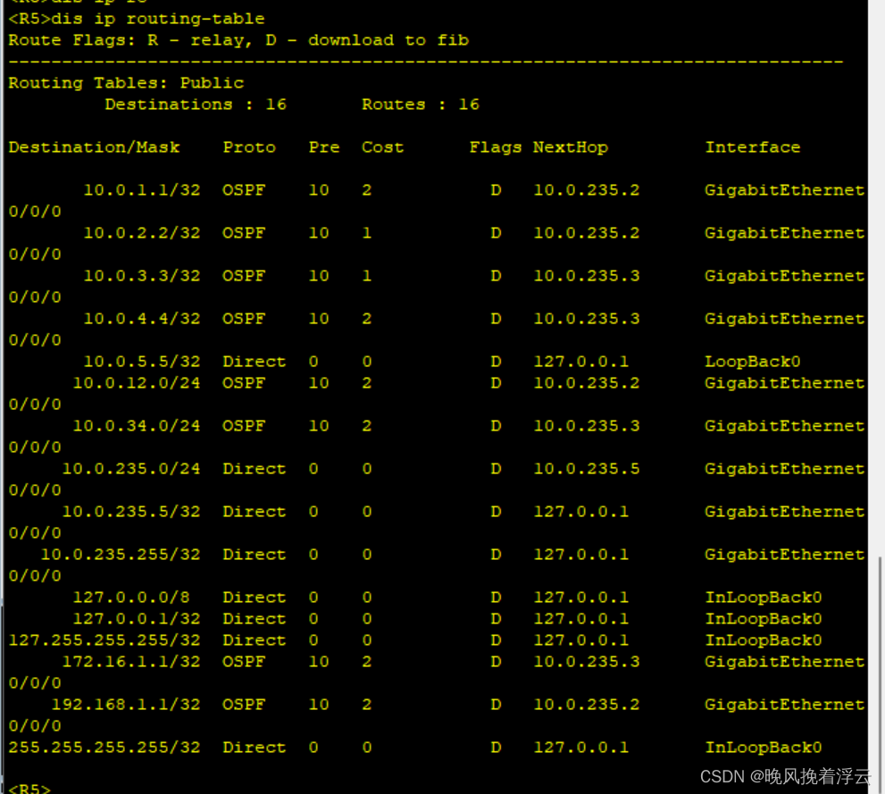

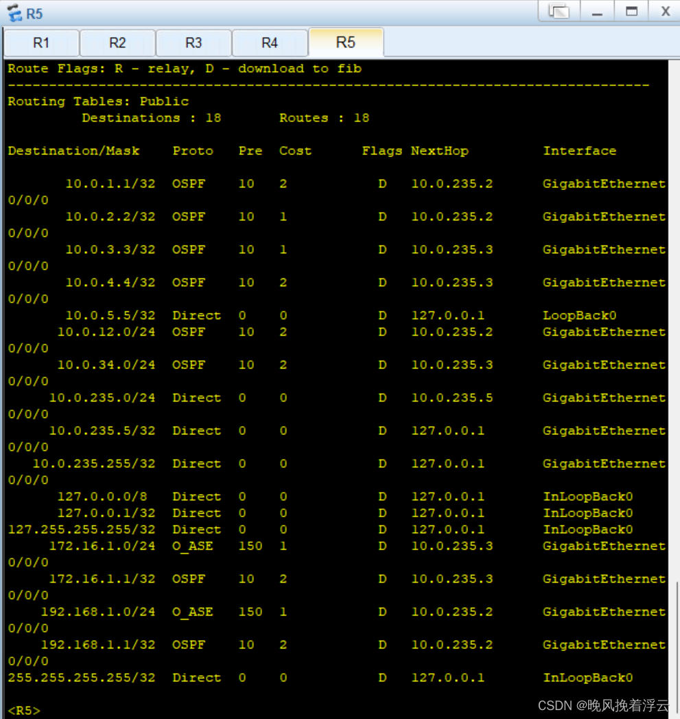

配置完成后,在 R5 上检察由 R1 和 R4 引入的两条路由:
从图中可以看出,在 R5 的路由表中,这两条路由都显示为 O_ASE,且优先级与开销也都雷同,不同之处是这两条路由的下一跳,由于它们是由不同的路由器发送给 R5 的。

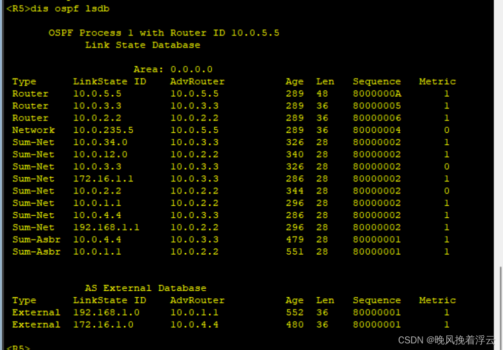

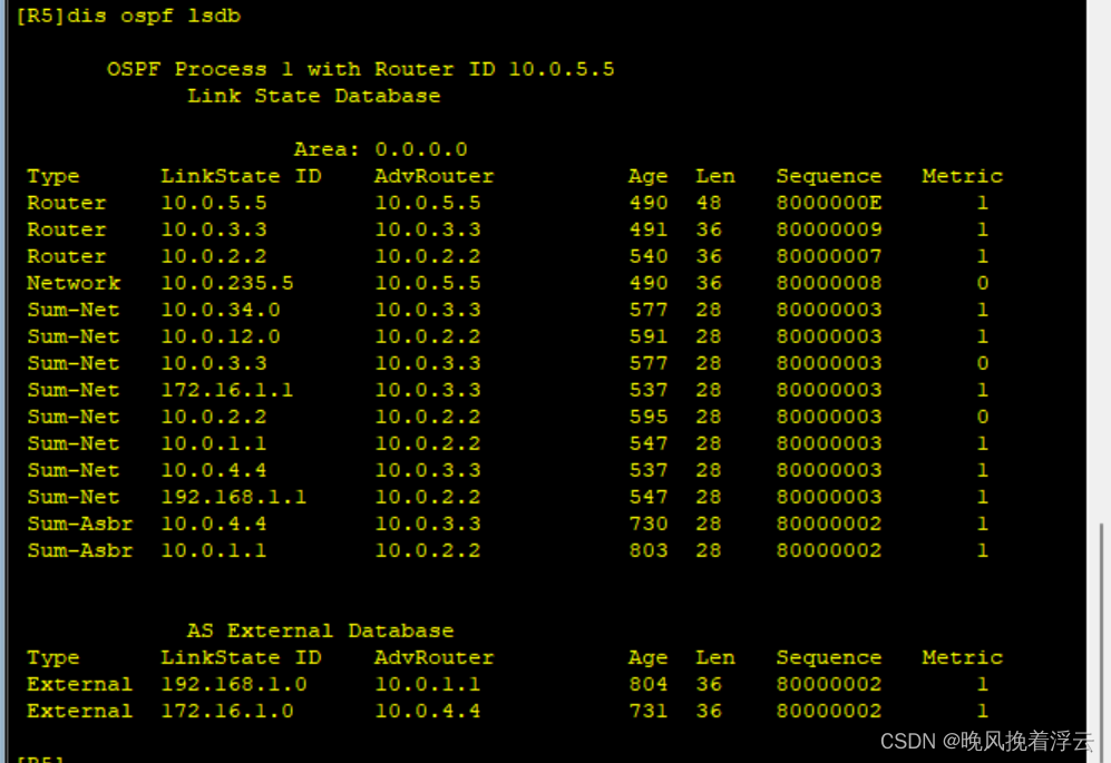

在区域 0 的 R5 上检察链路状态数据库(LSDB)。
可以看到,R5 的 LSDB 中共有 5 种 LSA,它们分别是路由器链路告示(Router LSA,或称 Type-1 LSA)、网络链路告示(Network LSA,或称 Type-2 LSA)、网络汇总链路告示(Sum-Net LSA,或称 Type-3 LSA,Network Summary LSA)、自治体系边界路由器汇总链路告示(Sum-Asbr LSA,或称 Type-4 LSA、ASBR Summary LSA)和外部链路告示(External LSA,或称 Type-5 LSA,AS External LSA)。

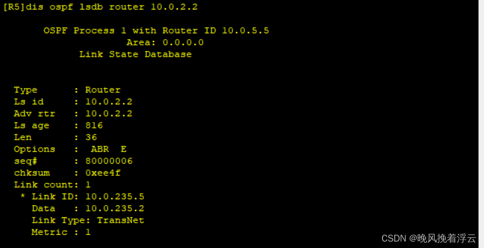

在 R5 上检察 Router-ID 为 10.0.2.2 产生的 Router LSA 的详细信息:
显示信息中的部分参数寄义如下:
-Type:在显示信息中,Type 表示 LSA 的类型,此处表示的是 Router LSA。不同类型的 LSA 作用和泛洪区域范围不同。Router LSA 形貌了路由器的直连链路或接口,泛洪范围为地点区域内部,以便本区域其他路由器了解其直连链路或接口的状态信息。
-Ls id:对于 Router LSA,Ls id 就是产生该 Router LSA 的路由器的 Router-ID。
-Adv rtr:Adv rtr 形貌了 LSA 由哪台路由器产生。对于 Router LSA 来讲,Adv rtr 就是产生该 Router LSA 的路由器的 Router-ID。
-Seq#:每条 LSA 都会维护一个 Seq#(序列号),产生这条 LSA 的路由器默认每 30 秒的周期泛洪这条 LSA,每次泛洪时,序列号加 1。LSA 的序列号越大,表明这条 LSA 越新。
-Chksum:chksum(校验和)用于校验 LSA 的完备性。所有的 LSA 都会生存在路由器的 LSDB 中,每 5 分钟会盘算一次。如果路由器收到同一条 LSA 且序列号雷同,则会比力它们的校验和,校验和越大,相应的 LSA 越新。
-Ls age:Ls age 指 LSA 的老化时间,表示 LSA 已经存活了多长时间,最大值为 3600 秒。当一台路由器产生一条 LSA 时,会将 LSA 的老化时间设置为 0。LSA 产生之后,无论是停留在路由器的 LSDB 内,还是在传递过程中,老化时间都会不断增加。为防止因 LSA 逾期造成路由回馈,路由器会每隔 30 分钟泛洪自己产生的 LSA。若序列号与校验和的比力都无法确定最新的 LSA 时,则会比力老化时间。在 LSDB 中,如果老化时间相差大于 15 分钟以上,则 Ls age 的值越小,说明 LSA 越新;如果相差在 15 分钟内,则认为两条 LSA 一样。
在上述显示信息中,Link count 以上的参数信息通常被称为 LSA 头部信息,Link count 及以下部分为具体的链路形貌信息。Link count 标识了这条 LSA 形貌的链路信息数量。对于点到点(P-2-P)链路类型,Link ID 是指链路上邻居接口的 IP 地址;对于传输网络(TranNet)链路类型,Link ID 是指 DR 接口的 IP 地址。Data 是指自身接口的 IP 地址,Link Type 是指接口的链路类型,Metric 是指路由器自己到达这条链路的 Cost 值。必要说明的是,OSPF 协议会把广播(Broadcast)和非广播多路访问(NBMA)这两种具有多路访问能力的网络都视为 TransNet 网络。
由上述信息可知,R2 的 Router LSA 形貌了自己毗连到某个 TransNet 网络,网络的 DR 接口的 IP 地址为 10.0.235.5(R5),自己使用 10.0.235.2 毗连到该网络中,且到达这个网络的 Cost 值为 1。

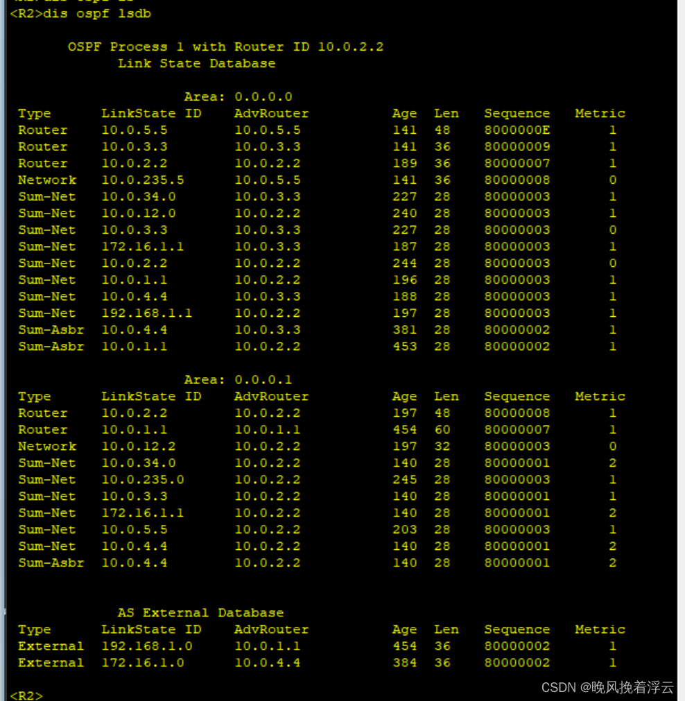

在 R2、R3、R5 上检察区域 0 的 LSDB:
可以发现,R2、R3、R5 的 LSDB 中区域 0 的 Router LSA 和 Network LSA 完全一样。

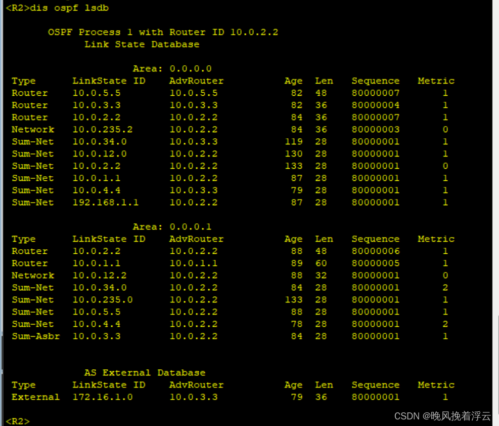

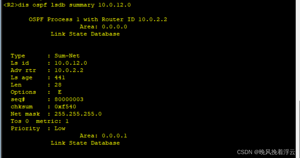

R2 同时毗连了区域 0 和区域 1,以是是一台 ABR 路由器。检察 R2 的 LSDB:
可以看到,R2 的区域 0 中有一条 LinkState ID 为 10.0.12.0 的 Sum-Net LSA,它的 AdvRouter 为 10.0.2.2。网段 10.0.12.0/24 本属于区域 1 的网络,现在被 ABR 路由器 R2 转换为 Sum-Net LSA 并泛洪到了区域 0 中。10.0.235.0/24 本属于区域 0 的网络,现在被 ABR 路由器 R2 转换为 Sum-Net LSA 并泛洪到了区域 1 中。现实上,Sum-Net LSA 是 ABR 使用自己相连区域的 Router-LSA 和 Network-LSA 盘算得到的路由信息。
在 R2 上检察 LinkState ID 为 10.0.12.1 的这条 Sum-Net LSA 的详细信息:
可以看到,这条 LSA 的 Type 为 Sum-Net,Ls id 表明目的网络地址为 10.0.12.0,Net mask 表明目的网络的掩码为 255.255.255.0,metric 表明 ABR 路由器 R2 去往目的网络的 Cost 值为 1。

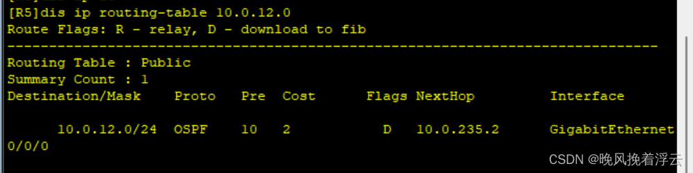

在 R5 上检察 LSDB,并检察路由表中关于 10.0.12.0/24 的路由信息:
可以看到,R5 的 LSDB 中存在 10.0.12.0 这条 Sum-Net LSA,R5 的路由表中关于 10.0.12.0/24 这条路由信息表明 R5 去往 10.0.12.0/24 的 Cost 为 2。R5 通过这条 Sum-Net LSA 得知网络中存在 10.0.12.0/24 网段,这个网段的 AdvRouter 为 10.0.2.2(R2),R2 到达 10.0.12.0/24 的 Cost 为 1,R5 和 R2 同属区域 0,以是 R5 可以通过 Router LSA 和 Network LSA 盘算出自己到 R2 的 Cost 为 1。因此,R5 可以盘算出自己到 10.0.12.0/24 的 Cost 值为 1 + 1 = 2。
区域间的路由是根据 Sum-Net LSA,并联合 Router LSA 及 Network-LSA 盘算出来的。对于某个区域的一台 OSPF 路由器来说,它无需了解其他区域的链路状态信息,但可以通过 Sum-Net LSA 并联合 Router-LSA 及 Network-LSA 盘算出区域间路由。盘算区域间路由时,采用的不再是链路状态算法,而是距离矢量算法。

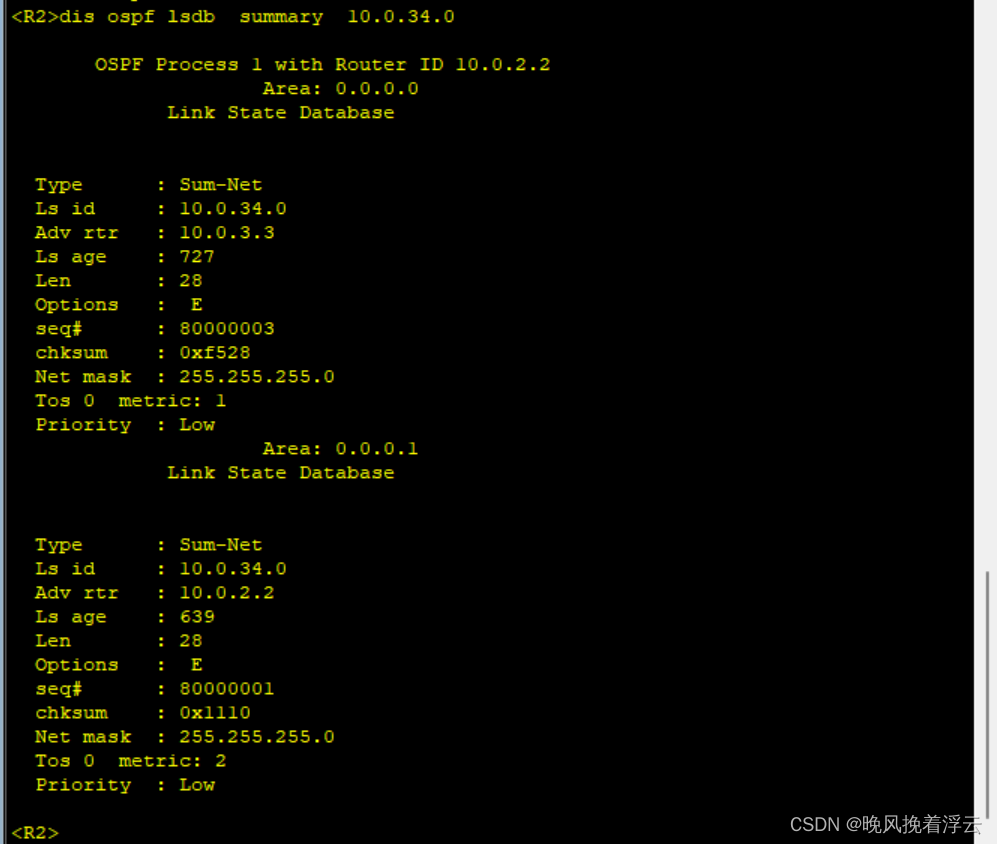

在 R2 上检察 LinkState ID 为 10.0.34.0/24 这条 LSA 的信息:
可以看到,10.0.34.0/24 属于区域 2 的网络,ABR 路由器 R3 将关于 10.0.34.0/24 的路由信息以 Sum-Net LSA 的方式告示进了区域 0,Cost 为 1。然后,ABR 路由器 R2 又继承将此信息以 Sum-Net LSA 的方式告示进了区域 0。
对于 ABR 来说,如果在自己相连的某个区域的 LSDB 中存在某条 Sum-Net LSA,而且这条 Sum-Net LSA 的 AdvRouter 不是自己的 Router-ID 时,就会将这条 Sum-Net LSA 的 AdvRouter 修改为自己的 Router-ID,并重新盘算自己到达这条 Sum-Net LSA 的 Cost 值,然后将其泛洪到与自己相连的其他区域中。

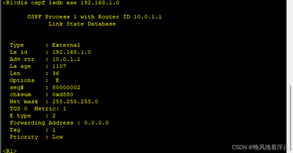

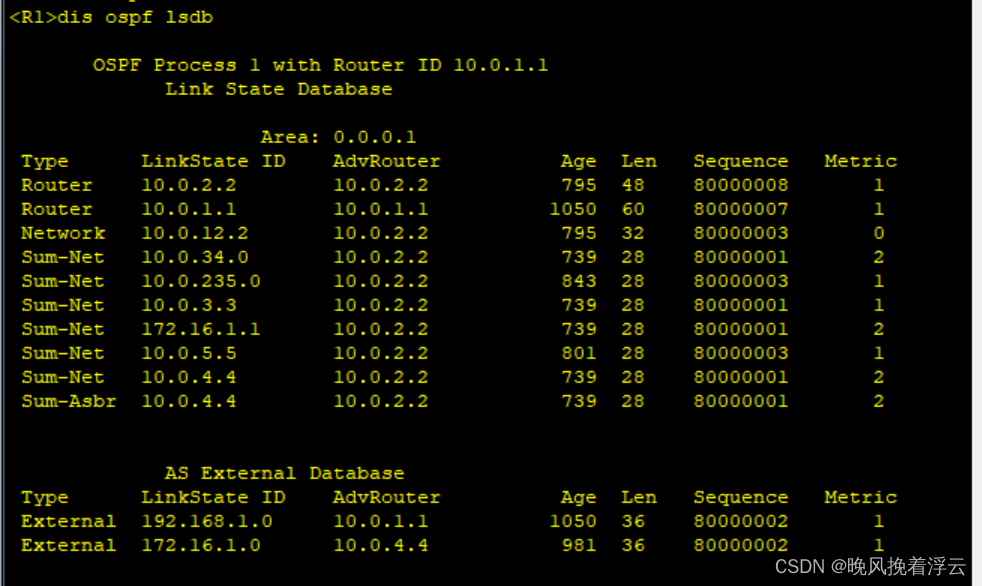

R1 的 Loopback 1 是外部路由,被 ASBR 路由器 R1 引入到了 OSPF 网络中,检察 R1 的 LSDB:
可以看到,R1 的 LSDB 中存在一条 Type 为 External,LinkState ID 为 192.168.1.0,AdvRouter 为 10.0.1.1 的 LSA。在 R1 上检察这条 LSA 的其他信息:
可以看到,这条 LSA 的 Type 是 External,AdvRouter 为 10.0.1.1(R1)。这条 LSA 现实上是一条目的网络为 192.168.1.0/24 的 AS 外部路由,显示信息中的 E Type(External Type)的值为 2。
External LSA 可以在整个 AS 内部泛洪(但不能泛洪到 Stub 区域、Totally Stub 区域、NSSA 区域和 Totally NSSA 区域中),在泛洪过程中其各个参数不会改变。检察 R2、R3、R4、R5 的 LSDB 中是否也存在这条 LSA。

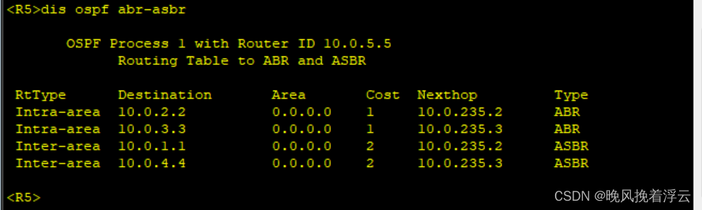

在 R5 上使用 display ospf abr-asbr 命令检察到达 ABR 和 ASBR 的 Cost 值:
可以看到,从 R5 到达 ABR 路由器 R2 的 Cost 值为 1,从 R5 到达 ASBR 路由器 R1 的 Cost 值为 2。由此可见,R5 实在是通过 Router LSA 和 Network LSA 先盘算出到达 ABR 路由器 R2 的 Cost 值,然后加上 Sum-Asbr LSA 所表示的从 ABR 路由器 R2 到达 ASBR 路由器 R1 的 Cost 值。

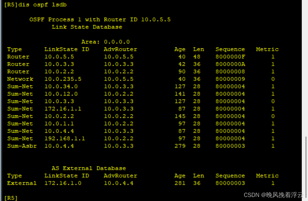

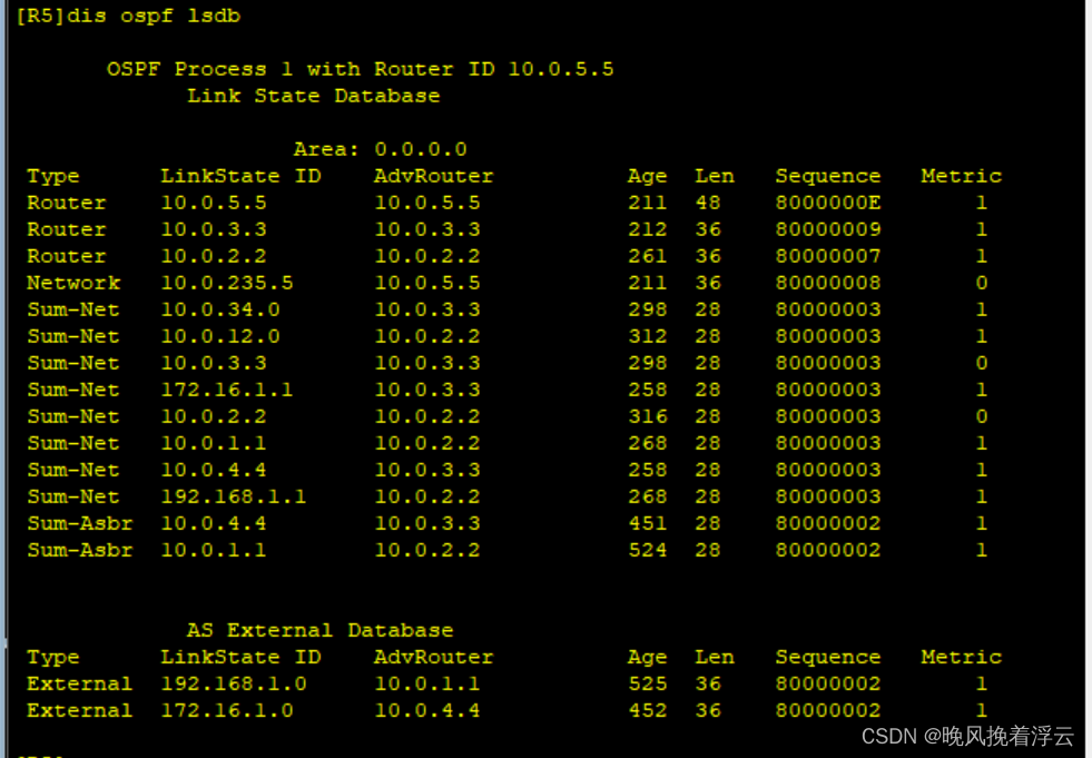

在 R5 上检察 LSDB:

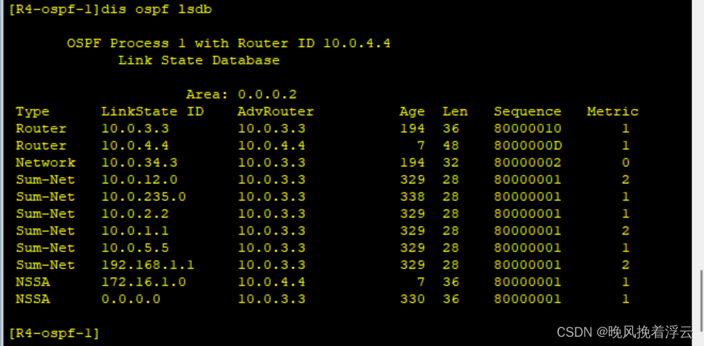

R4 为 NSSA 区域的 ASBR,检察 R4 的 LSDB:

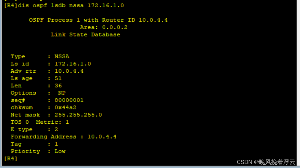

可以看到,R4 为外部路由 172.16.1.0 产生了相应的 NSSA LSA。在 R4 上检察这条 LSA 的详细信息:
可以注意到,NSSA LSA 的参数信息基本上和 External LSA 雷同。
NSSA LSA 是特别类型的 LSA,只会出现在 NSSA 区域中,不能泛洪到其他任何区域。那么其他区域的路由器如何盘算去往 NSSA LSA 所表示的外部网络的路由呢?
原来,NSSA 区域的 ABR 会将 NSSA LSA 转换为 External LSA,并泛洪到其他区域。

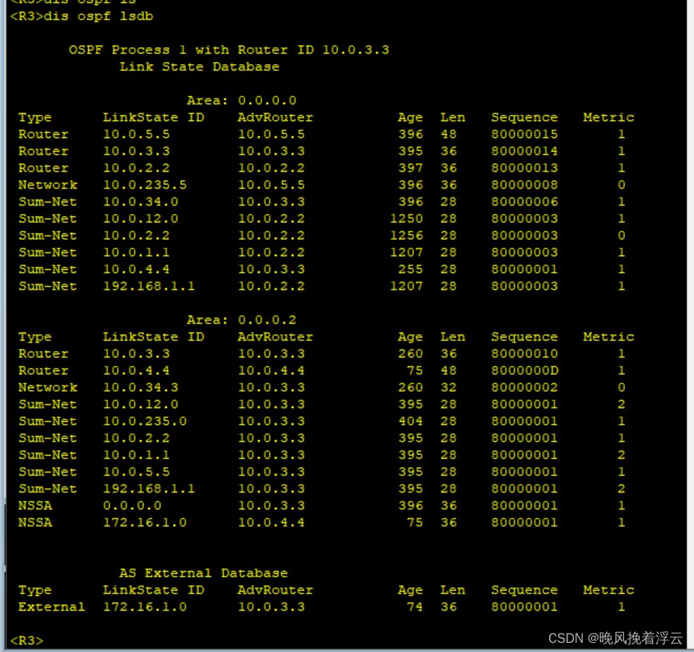

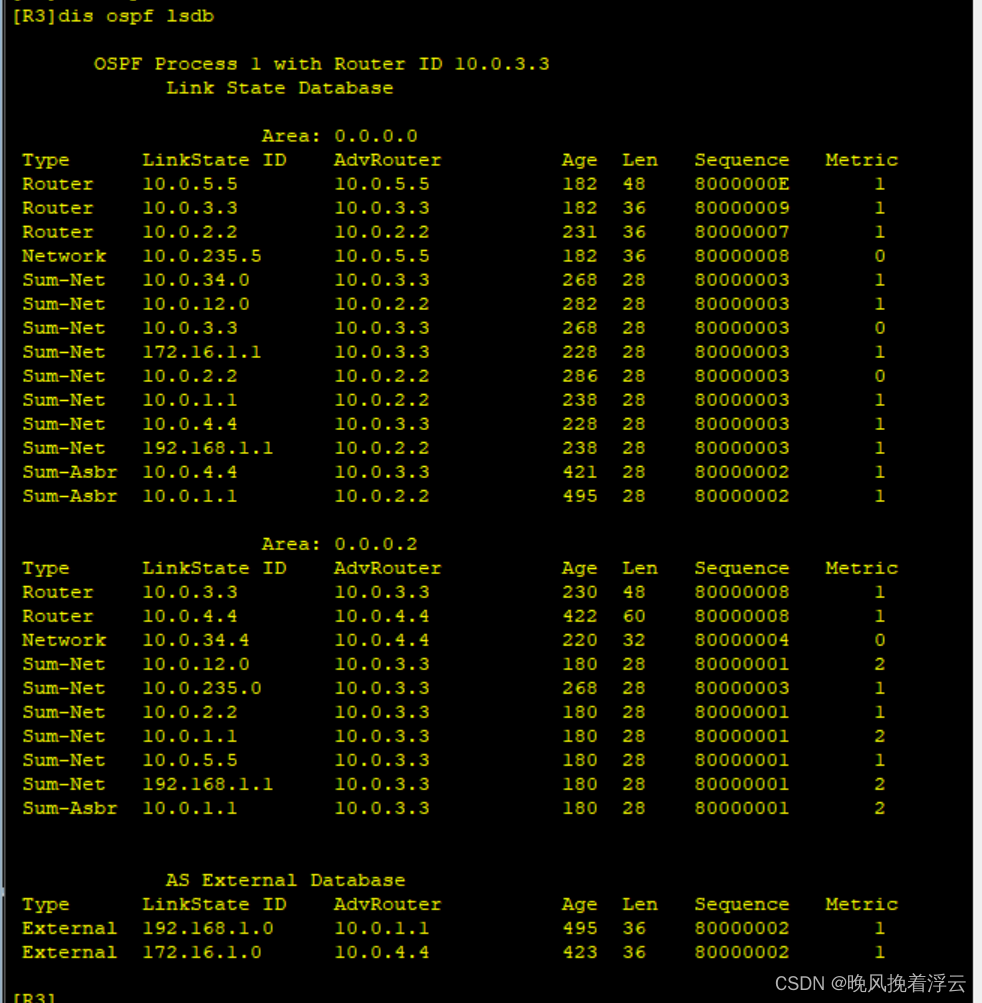

R3 为 NSSA 区域的 ABR 路由器,在 R3 上检察 LSDB 信息:
可以看到,由 10.0.4.4 产生的 NSSA LSA 被 R3 转换成了 External LSA,并泛洪到其他区域。
