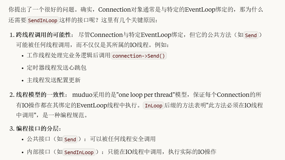

   为啥connection模块还必要一些InLoop的接口 connection不就在EventLoop模块中吗 不是已经绑定了线程了吗?
那不能直接把这个send放入私有接口内里吗?
    std::bind(&Connection::SendInLoop, this, in, len)不理解这个代码
