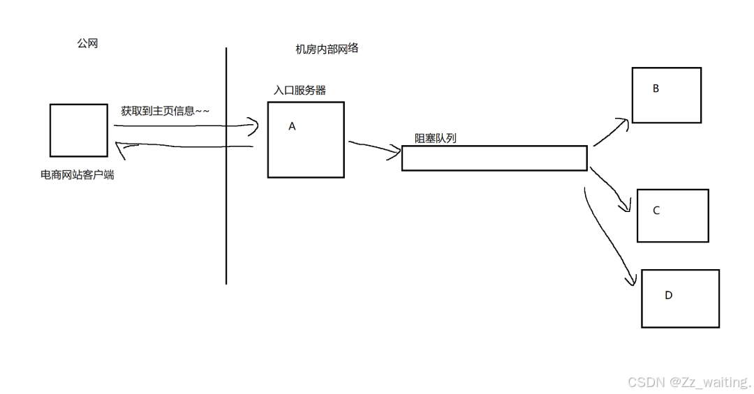

现实开发中,经常会涉及到“分布式系统”,即服务器整个功能不是由一个服务器全部完成的,而是每个服务器负责一部分功能,通过服务器之间的网络通讯,最终完成整个功能。

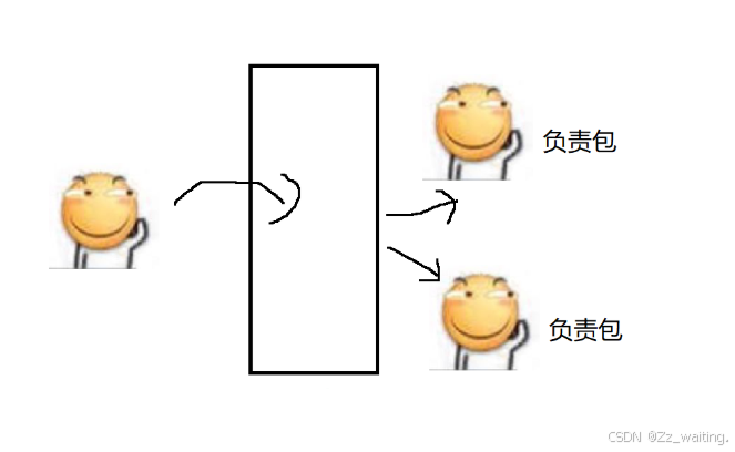

上述模型中:A 和 B,A 和 C 之间的耦合性是比力强的!!!A 的代码中就需要计划到一些和 B 相干的操作,B 的代码中也涉及到一些和 A 的操作。同样的,A 的代码中也需要计划和 C 的操作,C 的代码也涉及到和 A 的操作。别的,假如 B 或者 C “挂了”,此时对于 A 的影响就很大,A 也可能就跟着 “挂” 了。
引入生产者消费者模型,就可以低落上述耦合度:
A 和 B,A 和 C 之间都不是直接交互了,而是通过队列在中心举行传话。此时,A 的代码中,只需要和队列交互就可以了,A 是并不知道 B 和 C 的存在的,同样的,B C 的代码,也只需要和队列举行交互,他们也是不知道 A 的存在的。
假如 B C “挂了”,对于 A 的影响是微乎其微的...假设后续假如要增长一个 D,A 的代码也是不用发生任何变革的。

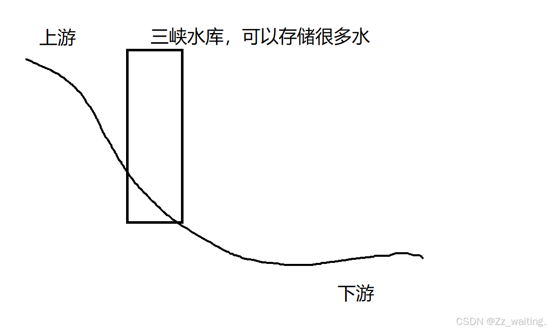

在讲代码之前,让我们先用一个栗子,来引入削峰填谷:
   三峡水坝,大家应该都直到,是一个非常牛 x 的工程。
  它的此中一项工作,就是可以使得上流的水流,按照固定的速率往下流去放水。
  如下图所示:

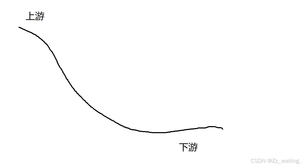

  假如上游的降雨量突然增大,那上游的洪水,就会以一个极其快的速度冲向下游,对中下游,造成很大的冲击,从而引起洪灾。三峡工程呢,就是在中心,建立了一个水库。
  有了这个三峡水库之后,即使上游的水,非常的湍急,但在冲向下游的途中被三峡水库给拦住了,三峡大坝本身就是一个水库,可以存储许多的水,然后,我们就可以举行调控,使得三峡按照一定的速率,往下游放水。
  即:上游降雨骤增,三峡大坝就可以关闸蓄水。
          上游降雨骤减,三峡大坝就可以开闸放水。
  上面的栗子就是对削峰填谷的大概比喻。(此地方谓的 峰 和 谷,都不是长时间连续的,而是短时间内所出现的...)

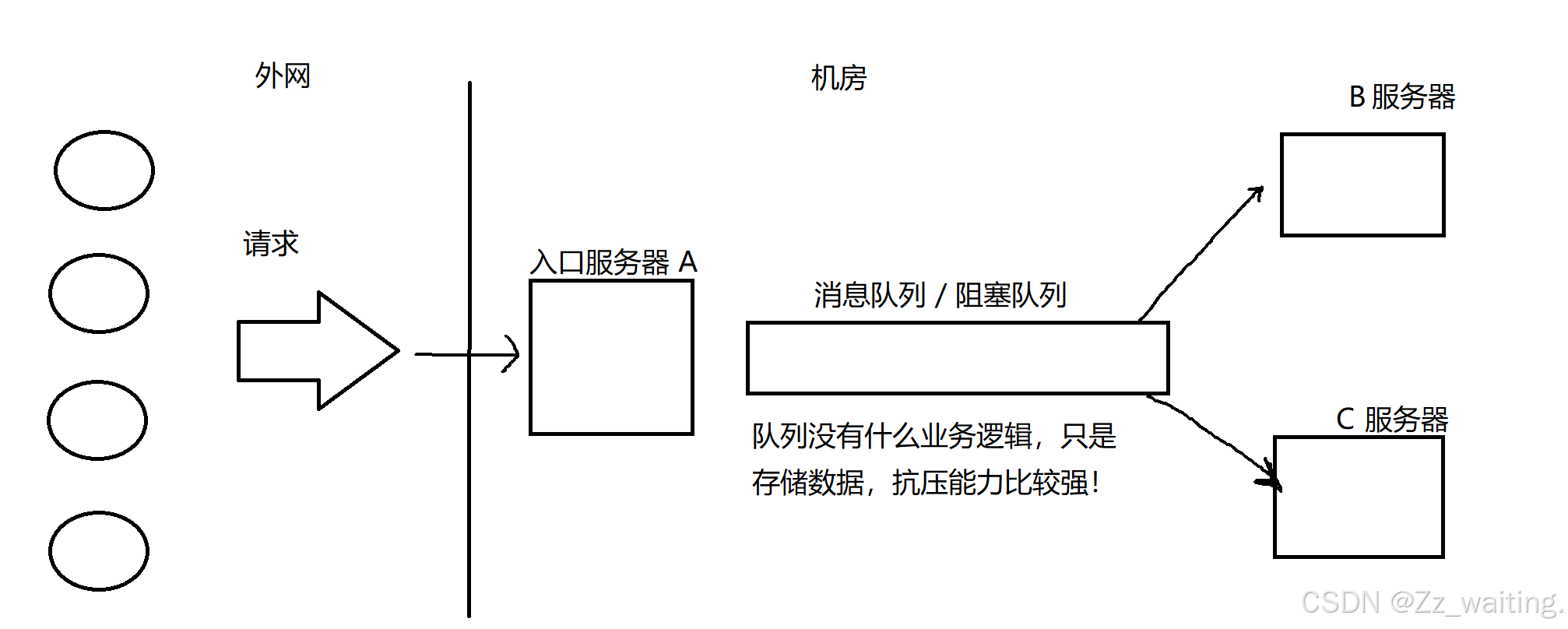

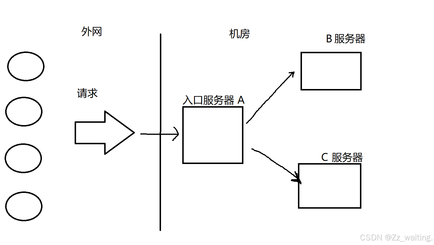

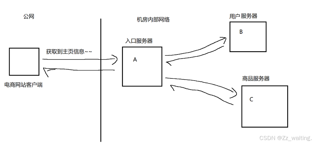

回到代码中,以我们的工作举栗子:
上面是一个分布式系统的大抵模型,但我们要思量到的是,当外网的哀求突然增多时,即入口服务器 A 接收到的哀求数目增长许多,A 的压力就会变大,但因为 A 做的工作一般比力简朴,每个哀求消耗的资源是比力少的,但是 B 和 C 服务器就不一定了,他们的压力同样会很大,且假设:B 是用户服务器,需要从数据库中找到对应的用户信息,C 是商品服务器,也需要从数据库找到对应的商品,还需要一些规则举行匹配,过滤等等...
A 的抗压能力比力强,B C 的抗压能力比力弱(他们需要完成的工作可能更加复杂,每个哀求消耗的资源多...) ==》 一旦外界的哀求出现突发的峰值,就会直接到导致 B C 服务器挂了...
那为什么,当哀求多的时候,服务器就会挂了呢???
服务器处理每个哀求,都是需要消耗硬件资源的!!!(包括但不限于 cpu 内存 硬盘 网络带宽等等...)即使一个哀求消耗的资源比力少,但也无法承受住,同时会有许多的哀求,加到一起来,如许消耗的总资源就多了。 ==》 上述任何一种硬件资源达到瓶颈,服务器都会挂(即客户端给服务器发出哀求,但服务器不会再举行相应返回了)....
   外界客服端发起的哀求的数目,并不是固定的,有多少哀求,是属于‘客户的请问“。有多少的哀求,都是属于”客户的举动“...
  我们就可以使用阻塞队列 / 消息队列了(阻塞队列:是以数据结构的视角命名的。消息队列:是基于阻塞队列实现服务器程序的视角命名的)...
当在 A 与 B C 之间添加一个阻塞队列之后,因为阻塞队列的特性,即使外界的哀求出现峰值,也是由队列来承担峰值的哀求,B 和 C(下游)仍然可以按照之前的速度来获得哀求,如许就可以有效的防止 B 和 C 被高峰值的冲击导致服务器”挂了“。
   补充:当哀求太多的时候,接收哀求的服务器也会挂的。哀求一直往上增长,A 肯定也会有顶不住的时候,也可以给 A 前面再加一个阻塞队列,但当哀求进一步的增长,队列也是可能挂的...(引入更多的硬件资源,避免上述情况...)

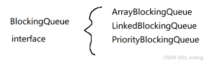

Java 尺度库中提供了线程的阻塞队列的数据结果:
BlockingQueue 是一个总的 interface(接口),下面有三个详细的实现类:ArrayBlockingQueue LinkedBlockingQueue PriorityBlockingQueue

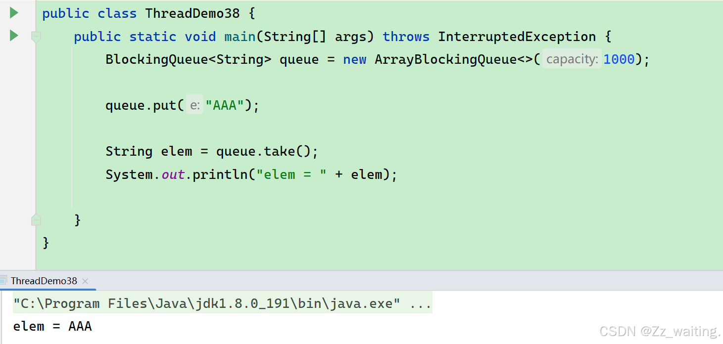

代码示例如下:
留意:使用 put 和 offer 一样都是入队列,但是 put 是带有阻塞功能的,offer 是没有阻塞功能的(队列满了之后就会返回 false),take 方法是用来出队列的,也是带有阻塞功能的。
但在阻塞队列中,并没有提供带有阻塞功能的,获取队首元素的方法。

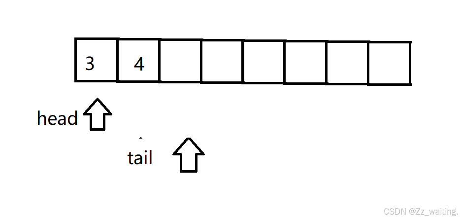

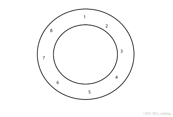

我们可以基于数组来实现其数据结构(环形队列)

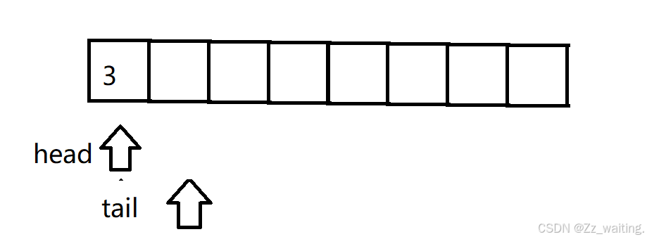

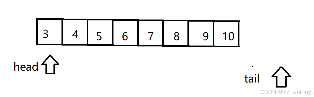

环形队列:有两个指向头尾的引用 head 和 tail
每次插入数据的时候,将数据插入 tail 的位置,然后 tail 向后走
一直如许走
直到数组满了之后

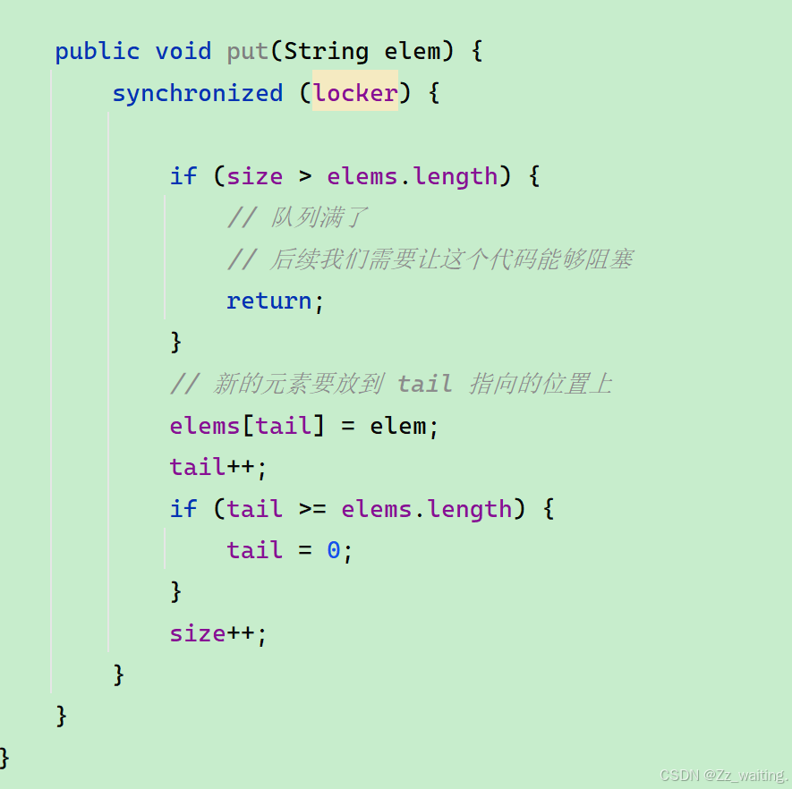

因为我们要实现的是环形队列,以是要判断是否为满:
        1. 浪费一个格子,tail 最多走到 head 的前一个位置。
        2. 引入 size 变量

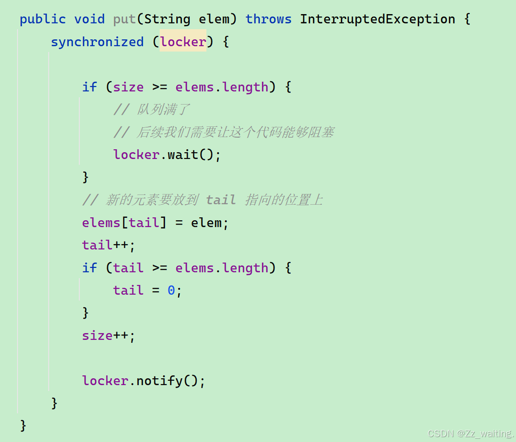

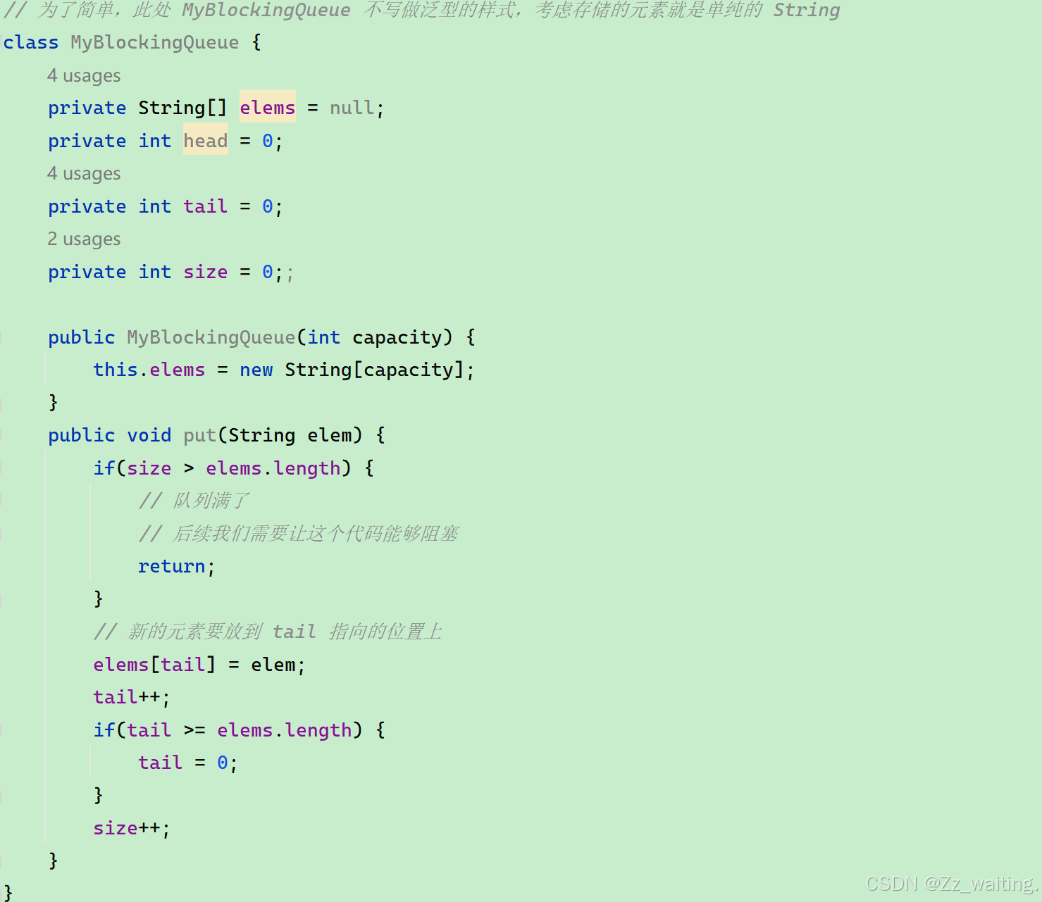

代码实现:(put 方法中,使用 size 来判断队列是否为满)
在 put 方法中的判断是否为满中,是由两种写法的,第一中就是我们上述所示:if(tail >= elems.length) 第二种是 tail = tail % elems.length,即(假如 tail < length,此时求余的量,就是 tail 原来的值,假如 tail == length,求余的值就是 0)
上述两种方法都能满足我们的目的,那怎样评价某个代码段好还是不好呢?
        1. 开发效率(代码是否轻易被理解)
        2. 运行效率(代码执行速度快不快)
让我们分析上面两种代码,if 代码,只要是个程序员,就认识 if 条件(大门生都认识...),但不理解 % 的,还是可能的,尤其是,在差异编程语言中,% 的作用可能还不一样...
而且,if 是条件跳转语句(执行速度非常快),大多情况下,并不会触发方法体中的赋值。但 % 本质上是除法运算指令,除法运算,是属于比力低效的指令(CPU 更加擅长盘算 + -,盘算 * / 的速度要比 + - 逊色一些),而且,第二种代码,是会百分百触发赋值操作的,运行效率会更低一些...

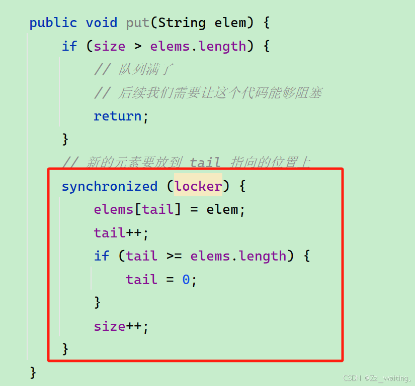

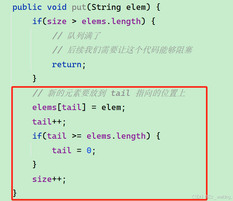

引入锁,办理线程安全问题

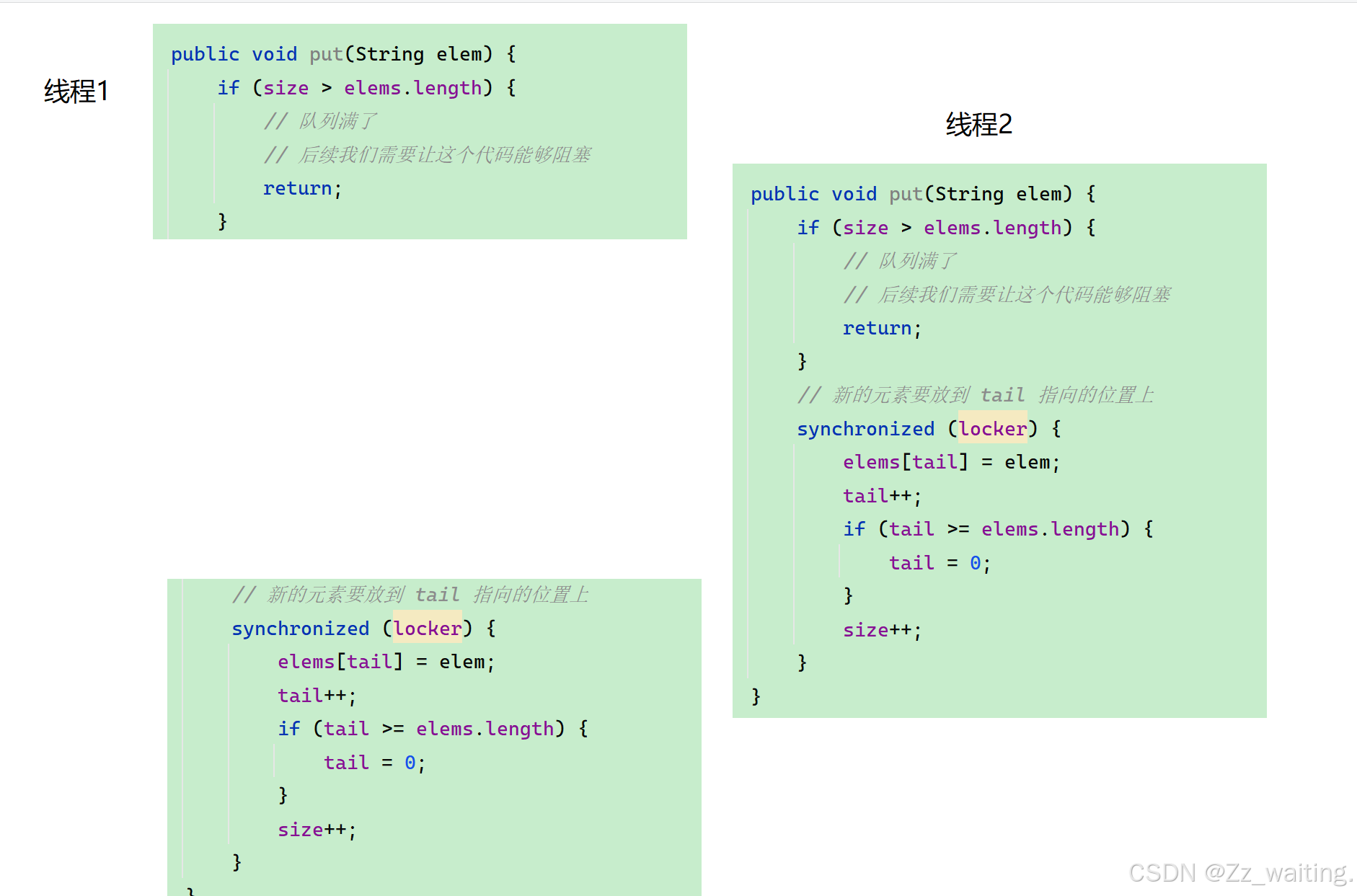

在 put 方法中,使得队列阻塞的代码先不提,就后面的代码:
均是写操作,这几个代码都必须用锁包裹起来。

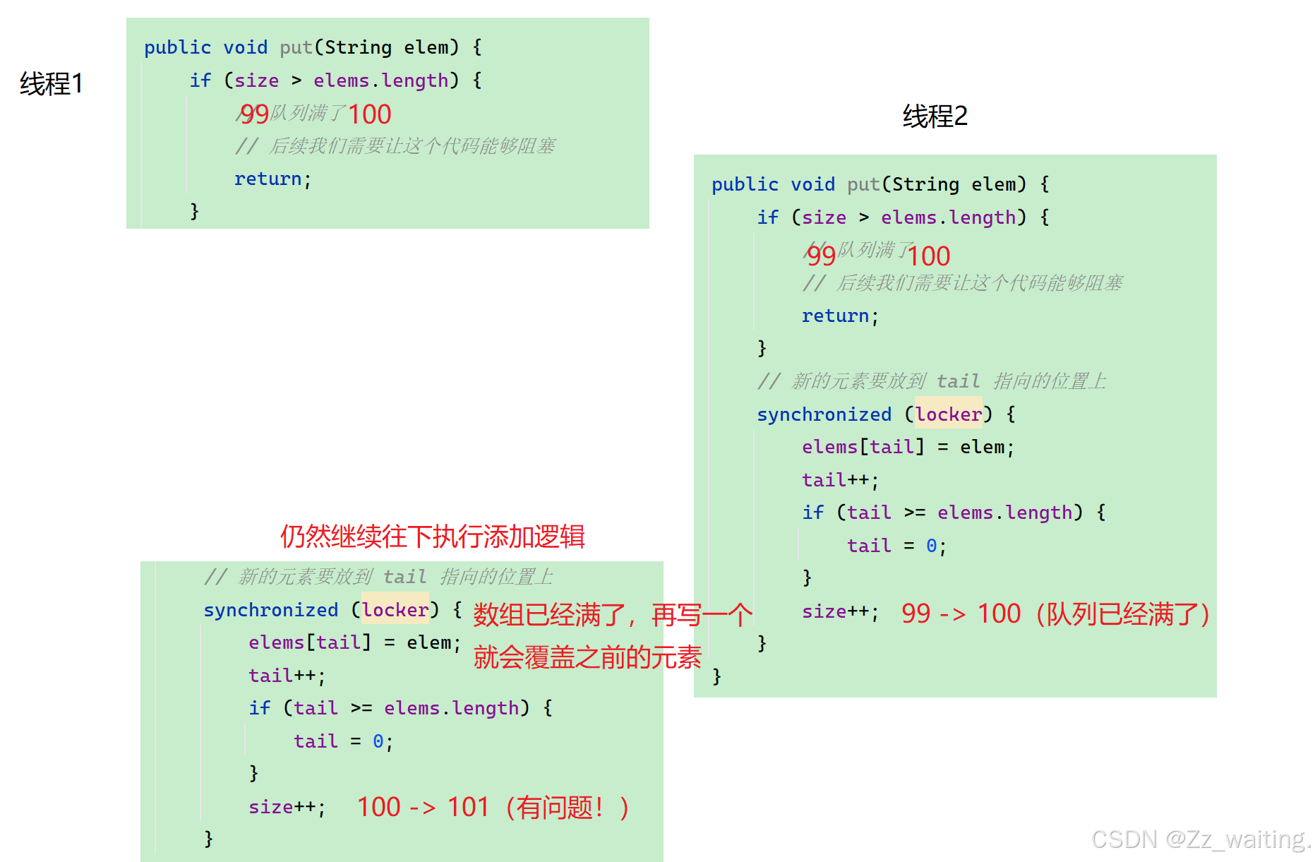

上述直接如许加锁,是线程安全的吗?
如下图为两个线程,假如随机调度成如许的情况
并且,此时这个 put 恰好是添加最后一个元素,就会出现下面的情况:
以是我们的 synchronized 是需要加在最外面的,锁加到这里和加到方法上,本质上就都是一样的

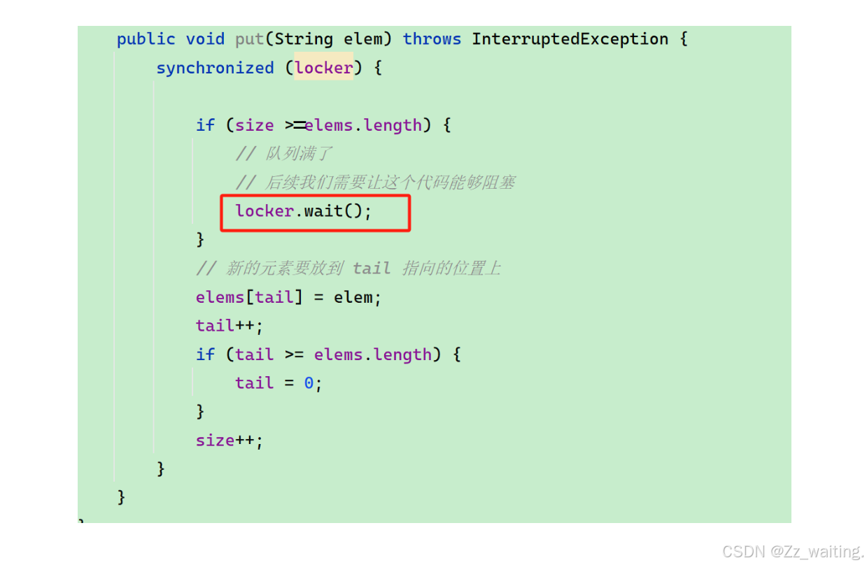

阻塞部分的代码:
提起阻塞,我们就要想到使用 wait 来举行阻塞。
把 wait 加入到 if 的函数体中,巧了,恰好这个 if 在 synchronized 的内部!!!

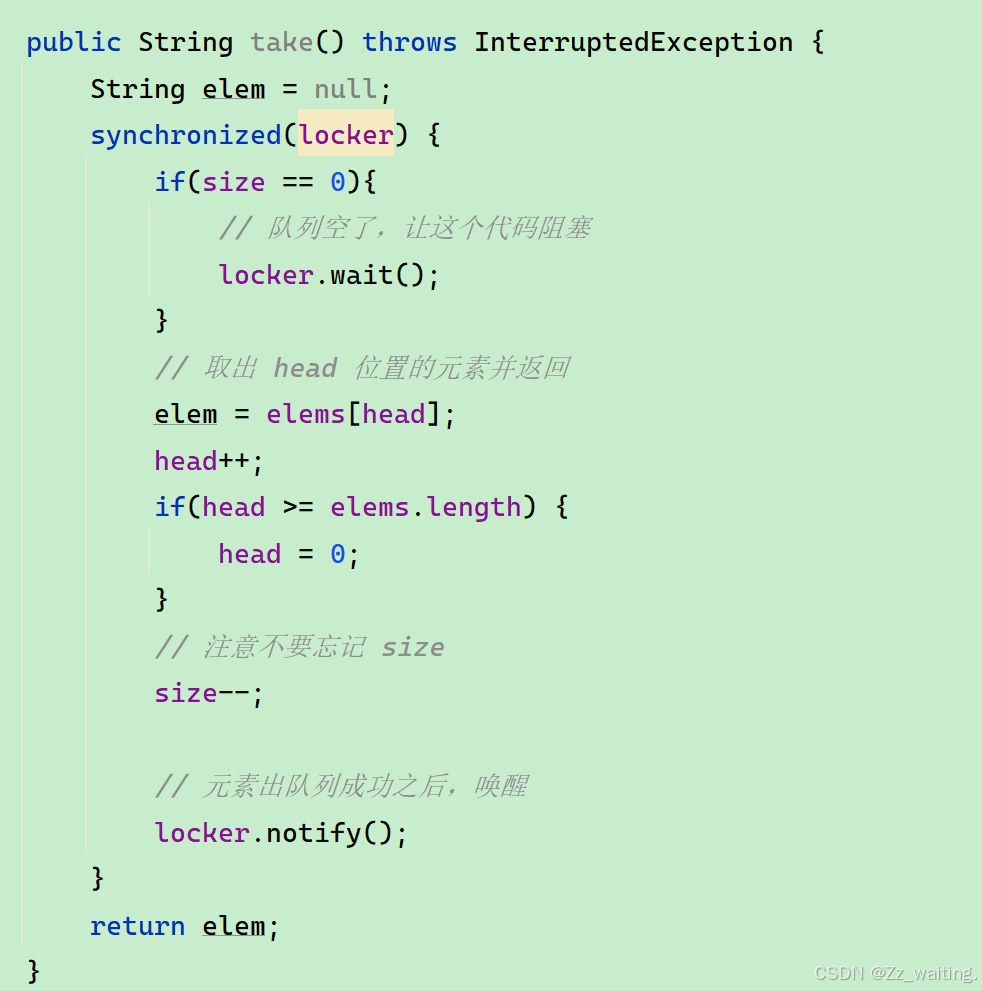

光有 wait 还不够,还需要有其他线程来对 wait 举行唤醒操作(队列假如没有满,就可以举行唤醒操作了)。这里有个问题是,什么叫做”队列不满“呢?什么情况下,是队列不满呢? ==》 出队成功,就是队列不满!对于满了的队列,就是在出队列成功之后唤醒。同样的,队列空了,再出队列,同样也需要阻塞(take 方法),同样是在另一个入列成功后的线程中唤醒...
 put 代码
take 代码

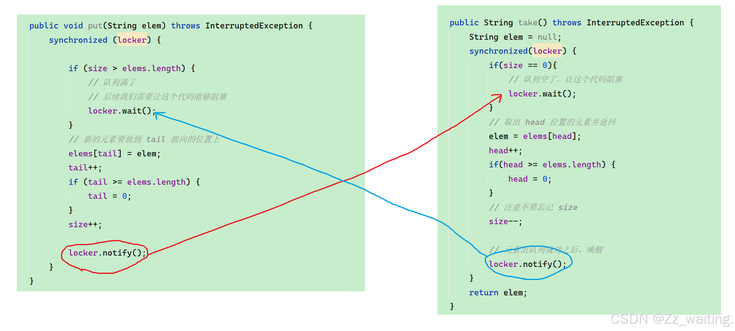

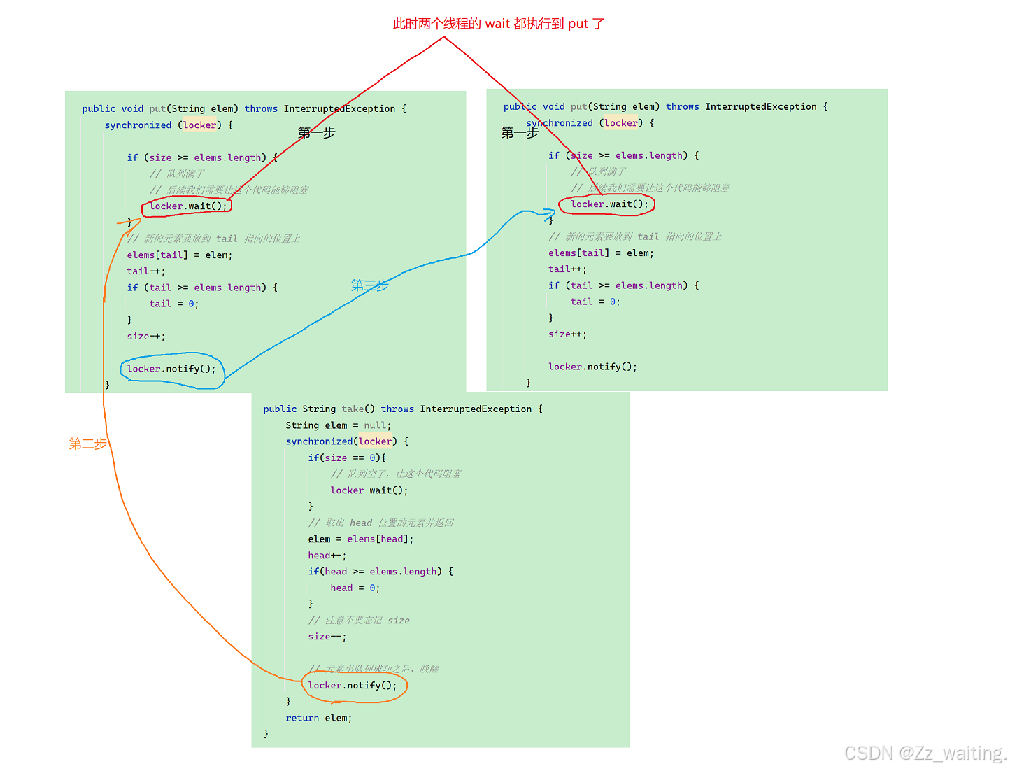

如许看起来,wok,似乎线程太安全了,锁也上了,操蛋的情况也排除了,我们的渴望是,take 操作中的唤醒操作,将 wait 方法中的 wait 成功唤醒,wait 方法中的 notify 将 take 中的 wait 唤醒。但是!
可能会出现下图的情况:
差异线程之间的,put 和 take 方法中的 notify 可能会不正确的将错误的 wait 给唤醒。
或者出现如下情况:入队列的唤醒操作,把其他线程的入队列的 wait 唤醒了。在第一步中,两个 wait 都执行到 put 了(留意:wait 之后会有三步操作,第一步就是释放锁,以是可以出现两个 wait 都执行到 put 了),第二步,有一个 take 方法执行到了 notify,将此中一个 put 的 wait 唤醒了,然后这个 put 操作向下执行代码,执行到 notify 之后,将另一个 put 方法的 wait 唤醒了...
如上两种,又是不符合我们预期的两种 bug,并且似乎还很麻烦,锁的对象又必须是 locker 这一个对象,假如我们界说两个 locker1 和 locker2,那又无法实现锁竞争 ==》 线程不安全了...怎样办理呢?

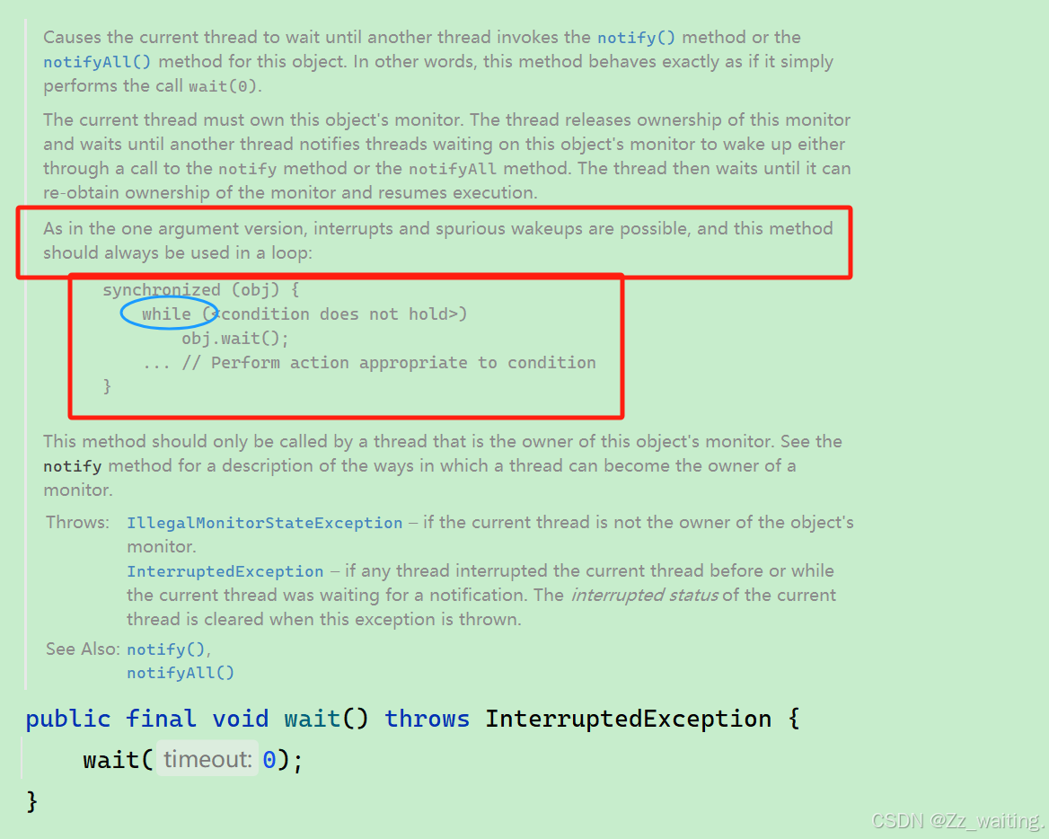

Java 尺度库也是推荐,wait 要 搭配 while 举利用用,多 N 次确认操作!!!
上面英文的大概意思是: wait 可能被提前唤醒,即明明条件还没满足,就被唤醒了,以是经常是一个循环,以是我们可以使用 while 举行确认操作!

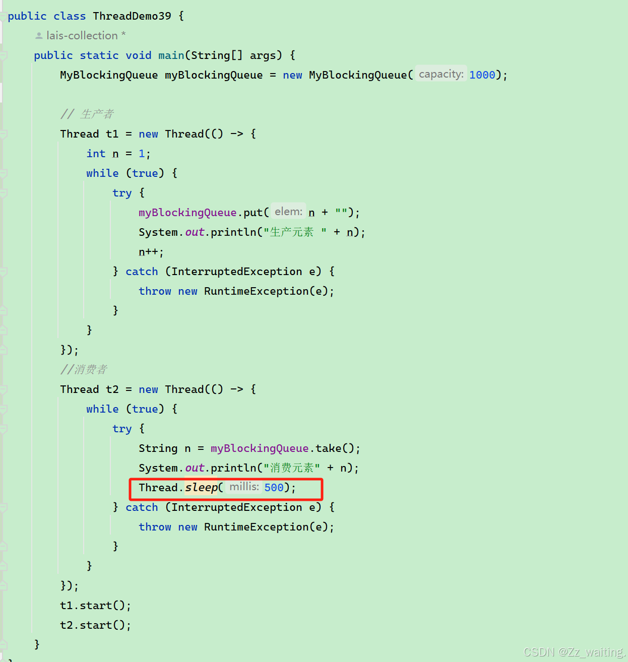

基于阻塞队列,写一个简朴的生产者消费者模型

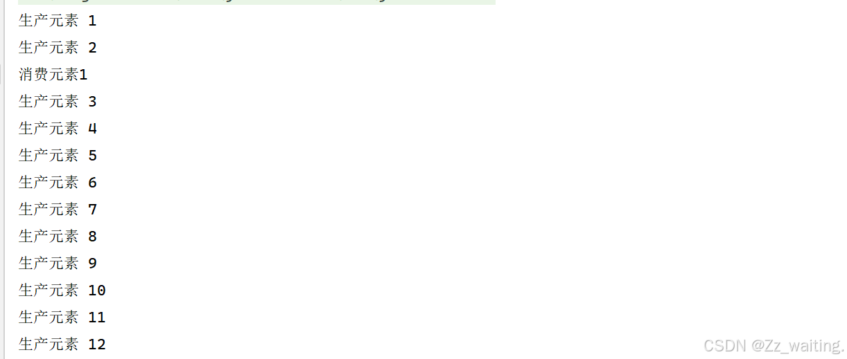

前言:在现实的开发中,生产者消费者模型,往往是多个生产者和多个消费者。这里的生产者和消费者往往不仅仅是一个线程,也可能是一个独立的服务器程序,甚至是一组服务器程序...但最核心的仍然是阻塞队列,使用 synchronized 和 wiat / notify 达到线程安全 and 阻塞

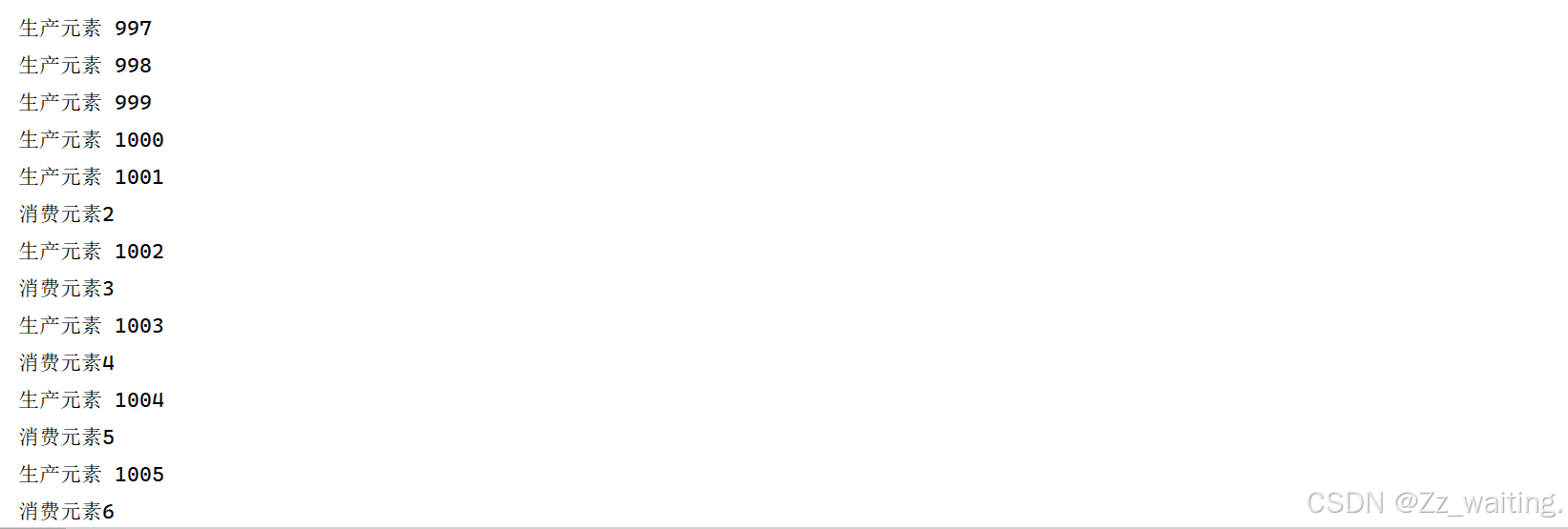

如下图,在 t2 中有 Thread.sleep(500) ==》 这对应的是生产者非常快,消费者非常慢的情况,即生产者生产 1000 个之后,消费者消费一个,生产者生产一个...
运行如下:
