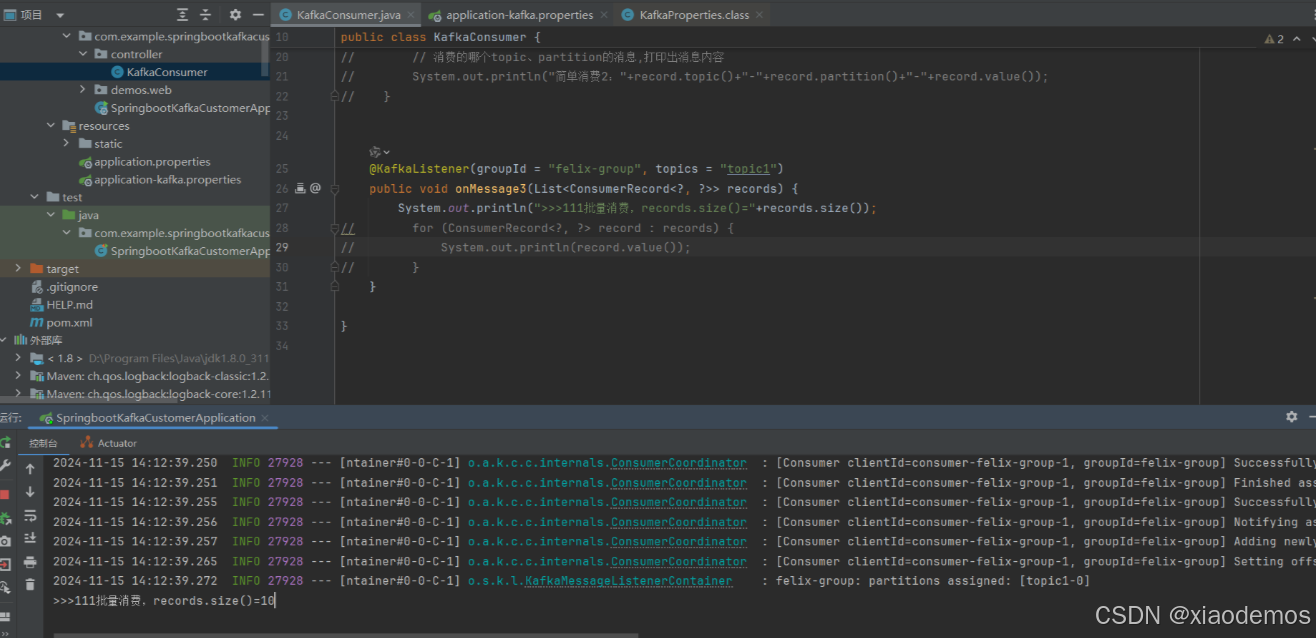

  提问:怎么测试才气有这个批量消耗的体现呢?
  好题目。
  回答:先把消耗者服务关闭,让生产者那边往同一个分区发多个消息,再把消耗者打开,你就会发现“批量消耗”效果出现了
  “批量消耗”效果如下:(生产者举行for循环了10次发送)
