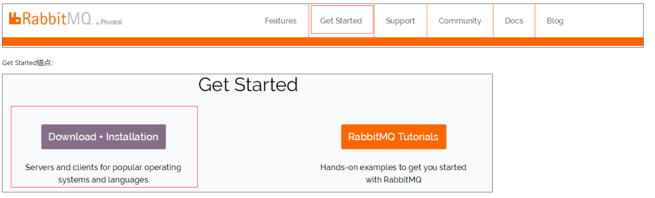

2.RabbitMQ安装
起首,我们访问官网【https://www.rabbitmq.com/】,点击Get Started。
然后,网站会自动跳转到当前首页Get Started的锚点位置,如下图:
然后我们点击DownLoad+Installation,进入到下载界面。
在下载页面中,我们找到安装指南,然后在点击官网保举的Windows体系的安装包,如下图:
