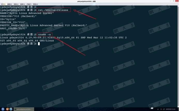

1.检察体系信息
  1. [pdsyw@pdsyw1024 桌面]$ cat /etc/os-release
  2. [pdsyw@pdsyw1024 桌面]$ uname -a
cat /etc/os-release:检察体系发行版信息,包罗版本号、ID 等。
uname -a:表现内核版本、硬件架构、主机名等团体体系信息。
这一步重要是确认当前操作体系的版本和内核版本,以便后续判定所需的软件包或设置策略是否兼容。

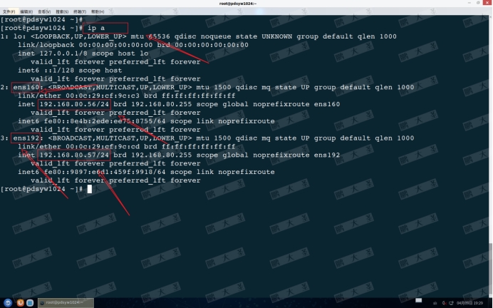

2.检察网卡信息
  1. [root@pdsyw1024 ~]# ip a
ip a:表现体系中全部网络接口(包罗物理网卡、虚拟网卡、回环接口等)的 IP 设置、MAC 地址、状态(UP/DOWN)等。通过这一步,可以相识到网卡的名称(如 ens160, ens192),确认它们是否已经有 IP等,为后续 Bond 设置做准备。

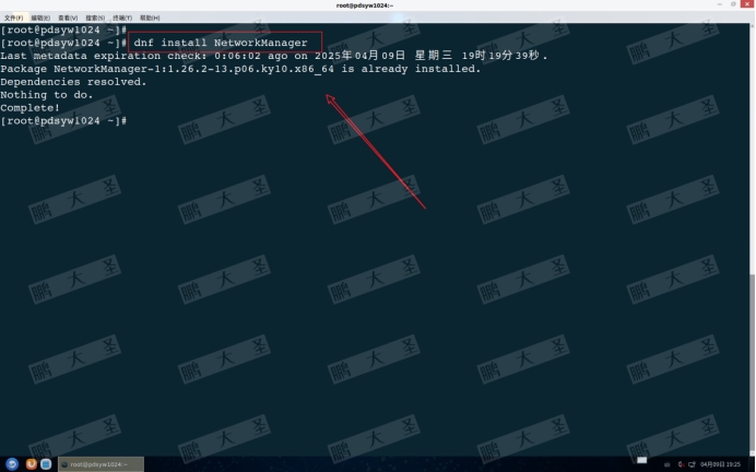

3.安装NetworkManager
  1. [root@pdsyw1024 ~]# dnf install NetworkManager
dnf install NetworkManager:如果体系中尚未安装或缺失此包,可以通过此下令安装 NetworkManager。一般默认都会安装 NetworkManager。但如果是极简镜像,可能需要手动安装。NetworkManager 提供了 nmcli 下令,使我们能够用更现代、灵活的方式管理网络连接。

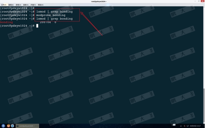

4.确认内核模块
  1. [root@pdsyw1024 ~]# lsmod | grep bonding
  2. [root@pdsyw1024 ~]# modprobe bonding
  3. [root@pdsyw1024 ~]# lsmod | grep bonding
lsmod | grep bonding:检察体系是否已经加载了 bonding 模块。
modprobe bonding:如果未加载,就通过 modprobe 手动加载;加载后再 lsmod | grep bonding 看看是不是已经进入内核模块列表。
bonding 是实现链路聚合(Bond)的关键内核模块,没有它就无法举行 Bond 设置。

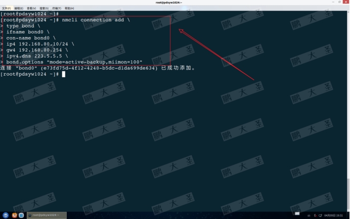

5.创建Bond主连接
  1. [root@pdsyw1024 ~]# nmcli connection add \
  2. \> type bond \
  3. > ifname bond0 \
  4. > con-name bond0 \
  5. > ip4 192.168.80.10/24 \
  6. > gw4 192.168.80.254 \
  7. > ipv4.dns 223.5.5.5 \
  8. > bond.options "mode=active-backup,miimon=100"
  9. 连接 "bond0" (e73fd75d-4f12-4248-b5dc-d1da699de634) 已成功添加。
type bond:告诉 NetworkManager 创建的是一个 Bond 类型连接。
ifname bond0 con-name bond0:将该连接的接口名和连接名都指定为 bond0。
ip4 192.168.80.10/24:给 bond0 分配静态 IP 地址 192.168.80.10,掩码是 /24 (255.255.255.0)。
gw4 192.168.80.254:设置网关为 192.168.80.254。
ipv4.dns 223.5.5.5:设置 DNS 为 223.5.5.5。
bond.options "mode=active-backup,miimon=100":
mode=active-backup 指定了主备模式(只用一个网卡做流量,另一条网卡仅在故障时顶上)。
miimon=100 表现每 100 ms 检测一次链路状态。
这样就创建了一个 “Bond 主接口”,它在体系里会成为一个新的虚拟网卡 bond0,而且拥有 IP、网关和 DNS 设置。

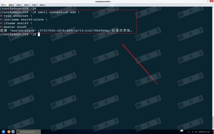

6.创建并设置附属(Slave1)连接
  2. > type ethernet \
  3. > con-name ens160-slave \
  4. > ifname ens160 \
  5. > master bond0
  6. 连接 "ens160-slave" (57037856-3d79-4895-a733-c16179b8969a) 已成功添加。
type ethernet:附属网卡是物理以太网类型。
con-name ens160-slave:给连接一个自定义名称(便于区分这是给 ens160 网卡用的,附属到 bond0)。
ifname ens160:表现这是针对物理网卡 ens160 的设置。
master bond0:将 ens160 绑定到 bond0 主连接作为附属。
通过这一步,NetworkManager 会记录“ens160 这块网卡属于 bond0”,让其不再独立分配 IP,而是受 bond0 控制。

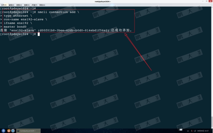

7.创建并设置附属(Slave2)连接
  3. > con-name ens192-slave \
  4. > ifname ens192 \
  5. > master bond0
  6. 连接 "ens192-slave" (d00f01b8-3bee-42db-b0d0-814ebd1f56e2) 已成功添加。
与第 6 步类似,只是更换了网卡名称为 ens192,让它也成为 bond0 的附属。

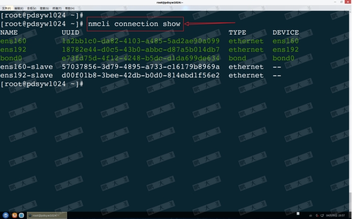

8.检察全部连接
  1. [root@pdsyw1024 ~]# nmcli connection show
罗列体系中已创建的全部连接。会看到 ens160, ens192, bond0, ens160-slave, ens192-slave 五条连接(前两者为旧的独立网卡连接,后者为新建的 bond 相关连接)。

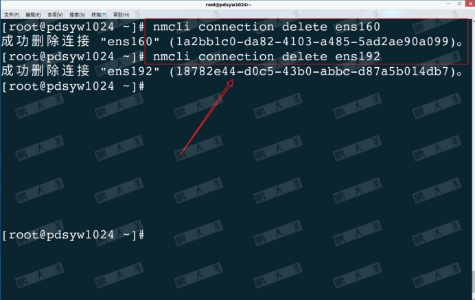

9.彻底删除旧连接(不推荐)
  1. [root@pdsyw1024 ~]# nmcli connection delete ens160
  2. [root@pdsyw1024 ~]# nmcli connection delete ens192
这两条下令删除了体系中本来针对 ens160 / ens192 的独立连接。这样做的结果是:只保留 ens160-slave 和 ens192-slave 可以绑定到 bond0,而不会再有同名的旧连接来冲突。之所以说“不推荐”是因为偶然我们大概想保留原有连接设置以作参考,或者只想暂时停用而不删除。

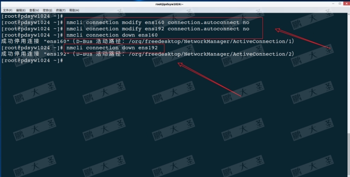

10.仅禁用自动连接而不删除(推荐)
  1. [root@pdsyw1024 ~]# nmcli connection modify ens160 connection.autoconnect no
  2. [root@pdsyw1024 ~]# nmcli connection modify ens192 connection.autoconnect no
  3. [root@pdsyw1024 ~]# nmcli connection down ens160
  4. [root@pdsyw1024 ~]# nmcli connection down ens192
前两条下令让旧的 ens160、ens192 连接在开机或网线插拔时不再自动激活。这样可以制止它们和新的 ens160-slave / ens192-slave 产生冲突。后两条下令是手动停止当前活跃的 ens160、ens192 连接,让它们立即下线。停用后,我们的 bond0 才可以接管 ens160、ens192。

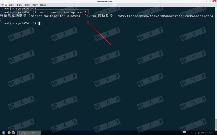

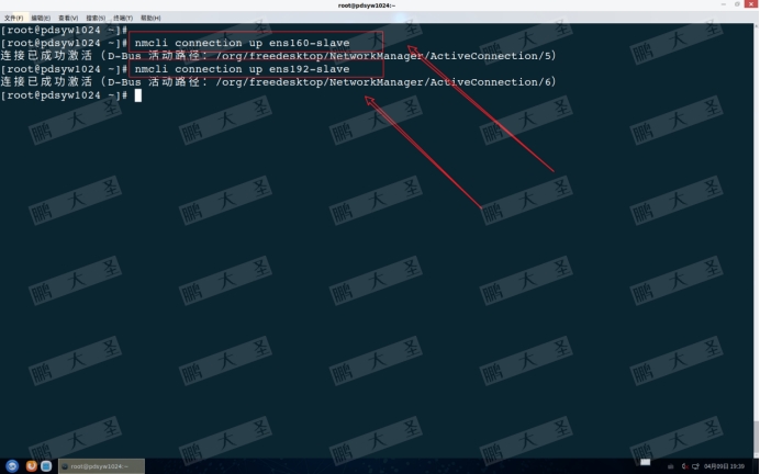

11.激活bond0连接
  1. [root@pdsyw1024 ~]# nmcli connection up bond0
启动(激活)bond0 主连接。此时它会等待附属网卡上线,如果没有附属,那么 bond0 会暂时表现“master waiting for slaves”。
12.激活附属连接
  1. [root@pdsyw1024 ~]# nmcli connection up ens160-slave
  2. [root@pdsyw1024 ~]# nmcli connection up ens192-slave
分别启动 ens160-slave、ens192-slave 两个连接,让物理网卡 ens160、ens192 加入 bond0。
这样 bond0 就得到了现实物理链路,MII Status 应能变为 “up”。

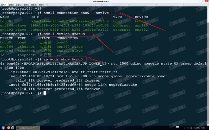

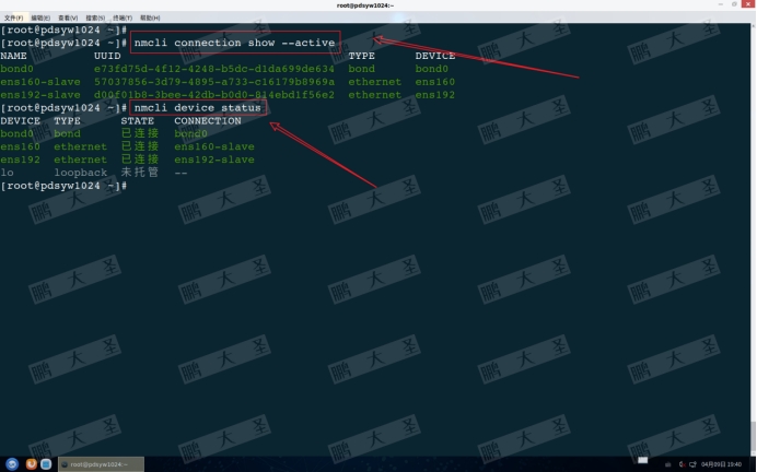

13.检察状态
  1. [root@pdsyw1024 ~]# nmcli connection show --active
  2. [root@pdsyw1024 ~]# nmcli device status
nmcli connection show --active:检察当前全部“已激活”的连接;
nmcli device status:检察每个网卡 (DEVICE) 关联的连接以及管理状态。
可以确认bond0 是否为 “已连接”;ens160、ens192 是否已连接到各自的附属连接(ens160-slave, ens192-slave)。

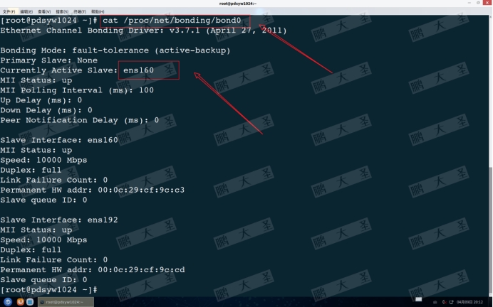

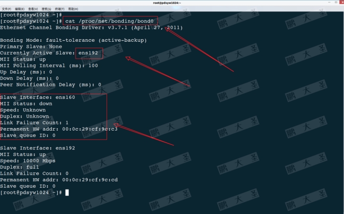

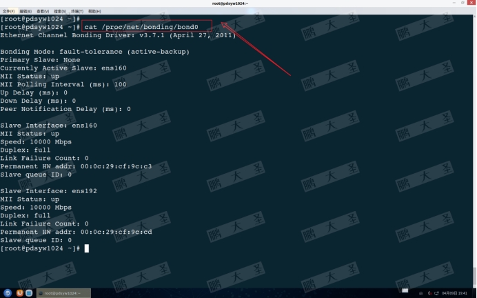

14.检察Bond内核信息
  1. [root@pdsyw1024 ~]# cat /proc/net/bonding/bond0
这是检察内核中 bond0 装备的具体信息的关键下令。可以看到:Bonding Mode、Currently Active Slave、MII Status、Speed、Link Failure Count 等。这里如果 “MII Status: up”,说明物理链路正常;Currently Active Slave: ens160 表现当前是 ens160 在自动工作(active-backup 模式下)。

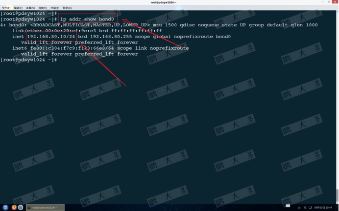

15.检察bond0网卡
  1. [root@pdsyw1024 ~]# ip addr show bond0
表现 bond0 这个虚拟网卡的 IP、MAC、状态等信息。如果 state UP 而且能看到分配好的 192.168.80.10/24,说明这个 IP 生效了。

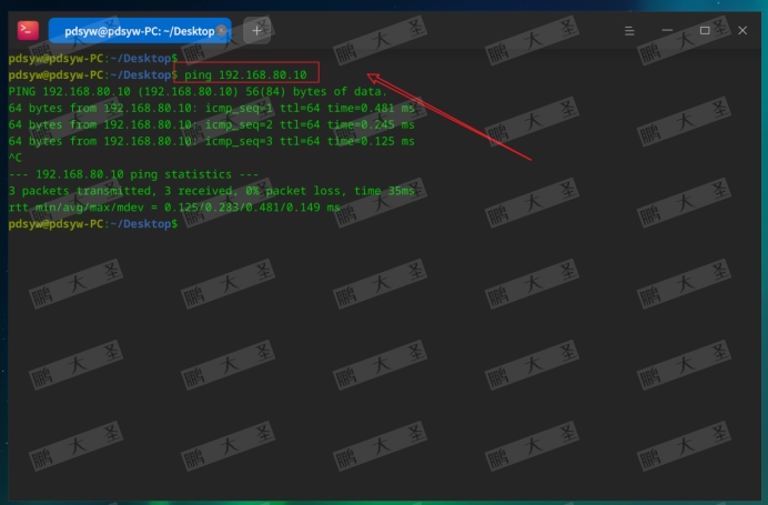

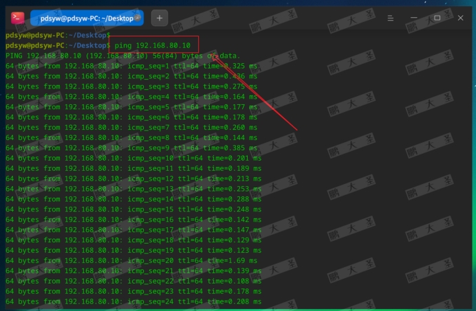

16.在其他终端上测试连通性
  1. pdsyw@pdsyw-PC:~/Desktop$ ping 192.168.80.10
从另一台机器(或同一台机器上其他网络情况) ping 192.168.80.10,验证是否可以正常相应。
如果能正常 ping 通,代表 bond0 这条虚拟网卡的网络访问已经设置乐成了。

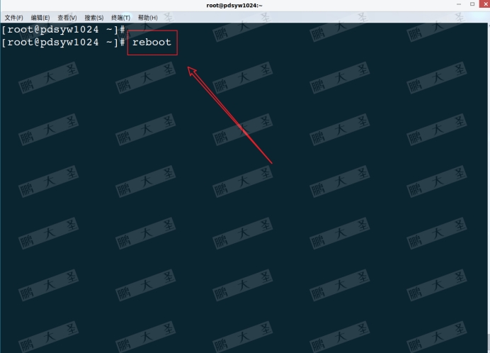

17.重启测试
  1. [root@pdsyw1024 ~]# reboot
让服务器重启,以验证开机后是否还能保持正确的 Bond 设置和连接状态。

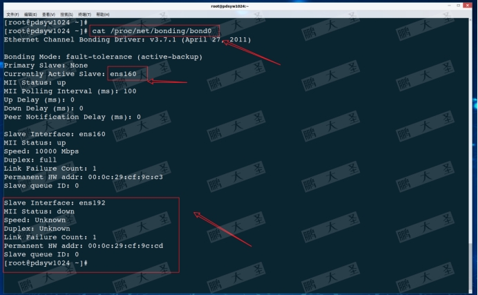

20.测试网卡
20.1.当ens160网卡状态非常
当人为断开 ens160 网线或者在虚拟机管理界面禁用 ens160 时,会看到:
ens160 的 MII Status: down
Currently Active Slave: ens192
在 active-backup 模式下,bond0 会把流量切换到另一块网卡 (ens192),保证网络连续性。
