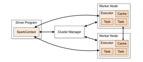

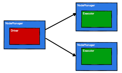

Spark 框架的核心是一个盘算引擎,整体来说,它接纳了标准 master-slave 的结构。

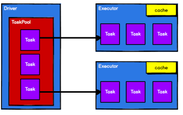

如下图所示,它展示了一个 Spark 执行时的基本结构。图形中的 Driver 表示 master,负责管理整个集群中的作业任务调度。图形中的 Executor 则是 slave,负责实际执行任务。
2.核心组件
由上图可以看出,对于 Spark 框架有两个核心组件:
Driver
Spark 驱动器节点,用于执行 Spark 任务中的 main 方法,负责实际代码的执行工作。
Driver 在 Spark 作业执行时主要负责:
将用户程序转化为作业(job)
在 Executor 之间调度任务(task)
跟踪 Executor 的执行情况
通过 UI 展示查询运行情况
实际上,我们无法准确地描述 Driver 的定义,由于在整个的编程过程中没有看到任何有关Driver 的字眼。所以简单理解,所谓的 Driver 就是驱使整个应用运行起来的程序,也称之为Driver 类。

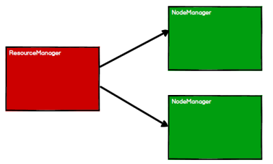

Spark 集群的独立部署环境中,不需要依靠其他的资源调度框架,自身就实现了资源调度的功能,所以环境中还有其他两个核心组件:Master 和 Worker,这里的 Master 是一个进程,主要负责资源的调度和分配,并进行集群的监控等职责,雷同于 Yarn 环境中的 RM, 而Worker 呢,也是进程,一个 Worker 运行在集群中的一台服务器上,由 Master 分配资源对数据进行并行的处理和盘算,雷同于 Yarn 环境中 NM。

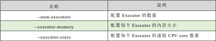

Executor 与 Core
Spark Executor 是集群中运行在工作节点(Worker)中的一个 JVM 进程,是整个集群中的专门用于盘算的节点。在提交应用中,可以提供参数指定盘算节点的个数,以及对应的资源。这里的资源一般指的是工作节点 Executor 的内存巨细和使用的虚拟 CPU 核(Core)数量。
应用程序相关启动参数如下:

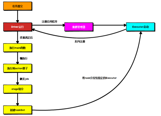

4.提互换程
所谓的提互换程,其实就是开辟人员根据需求写的应用程序通过 Spark 客户端提交给 Spark 运行环境执行盘算的流程。在差别的部署环境中,这个提交过程基本雷同,但是又有渺小的区别,这里不进行详细的比较,但是由于国内工作中,将 Spark 引用部署到Yarn 环境中会更多一些,所以这里提到的提互换程是基于 Yarn 环境的。
Spark 应用程序提交到 Yarn 环境中执行的时候,一般会有两种部署执行的方式:Client和 Cluster。两种模式主要区别在于:Driver 程序的运行节点位置。
Yarn Client 模式
Client 模式将用于监控和调度的 Driver 模块在客户端执行,而不是在 Yarn 中,所以一般用于测试。
Driver 在任务提交的本地机器上运行
Driver 启动后会和 ResourceManager 通讯申请启动 ApplicationMaster
ResourceManager 分配container,在符合的 NodeManager 上启动 ApplicationMaster,负责向 ResourceManager 申请 Executor 内存
ResourceManager 接到 ApplicationMaster 的资源申请后会分配 container,然后ApplicationMaster 在资源分配指定的 NodeManager 上启动 Executor 进程
Executor 进程启动后会向 Driver 反向注册,Executor 全部注册完成后 Driver 开始执行main 函数
之后执行到 Action 算子时,触发一个 Job,并根据宽依靠开始划分 stage,每个 stage 天生对应的 TaskSet,之后将 task 分发到各个 Executor 上执行。

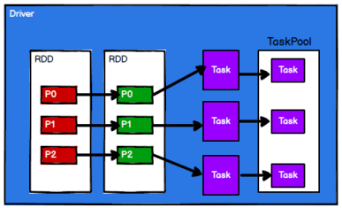

3.执行原理
从盘算的角度来讲,数据处理过程中需要盘算资源(内存 & CPU)和盘算模型(逻辑)。执行时,需要将盘算资源和盘算模型进行协调和整合。
Spark 框架在执行时,先申请资源,然后将应用程序的数据处理逻辑分解成一个一个的盘算任务。然后将任务发到已经分配资源的盘算节点上, 按照指定的盘算模型进行数据盘算。最后得到盘算结果。
RDD 是 Spark 框架中用于数据处理的核心模型,接下来我们看看,在 Yarn 环境中,RDD的工作原理:
1)启动 Yarn 集群环境
2)Spark 通过申请资源创建调度节点和盘算节点
3)Spark 框架根据需求将盘算逻辑根据分区划分成差别的任务
4)调度节点将任务根据盘算节点状态发送到对应的盘算节点进行盘算
从以上流程可以看出 RDD 在整个流程中主要用于将逻辑进行封装,并天生 Task 发送给Executor 节点执行盘算。

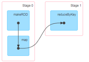

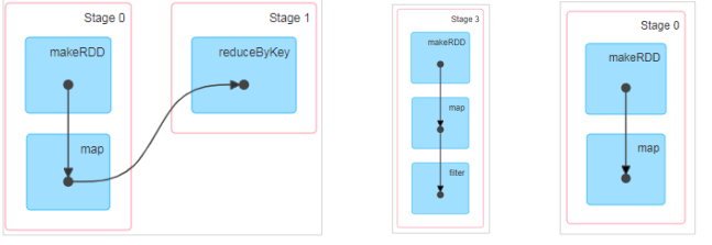

5) RDD 阶段划分
DAG(Directed Acyclic Graph)有向无环图是由点和线组成的拓扑图形,该图形具有方向,不会闭环。例如,DAG 纪录了 RDD 的转换过程和任务的阶段。
6) RDD 任务划分
RDD 任务切分中间分为:Application、Job、Stage 和 Task
Application:初始化一个 SparkContext 即天生一个 Application;
Job:一个 Action 算子就会天生一个 Job;
Stage:Stage 等于宽依靠(ShuffleDependency)的个数加 1;
Task:一个 Stage 阶段中,最后一个 RDD 的分区个数就是 Task 的个数。
注意:Application->Job->Stage->Task 每一层都是 1 对 n 的关系。

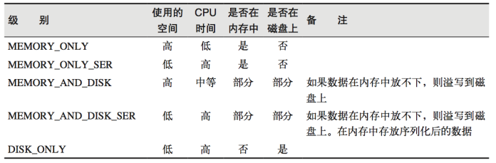

6.RDD持久化
1) RDD Cache 缓存
RDD 通过 Cache 或者 Persist 方法将前面的盘算结果缓存,默认情况下会把数据以缓存在 JVM 的堆内存中。但是并不是这两个方法被调用时立刻缓存,而是触发背面的 action 算子时,该 RDD 将会被缓存在盘算节点的内存中,并供背面重用。
缓存有可能丢失,或者存储于内存的数据由于内存不敷而被删除,RDD 的缓存容错机制保证了纵然缓存丢失也能保证盘算的准确执行。通过基于 RDD 的一系列转换,丢失的数据会被重算,由于 RDD 的各个 Partition 是相对独立的,因此只需要盘算丢失的部分即可,并不需要重算全部 Partition。

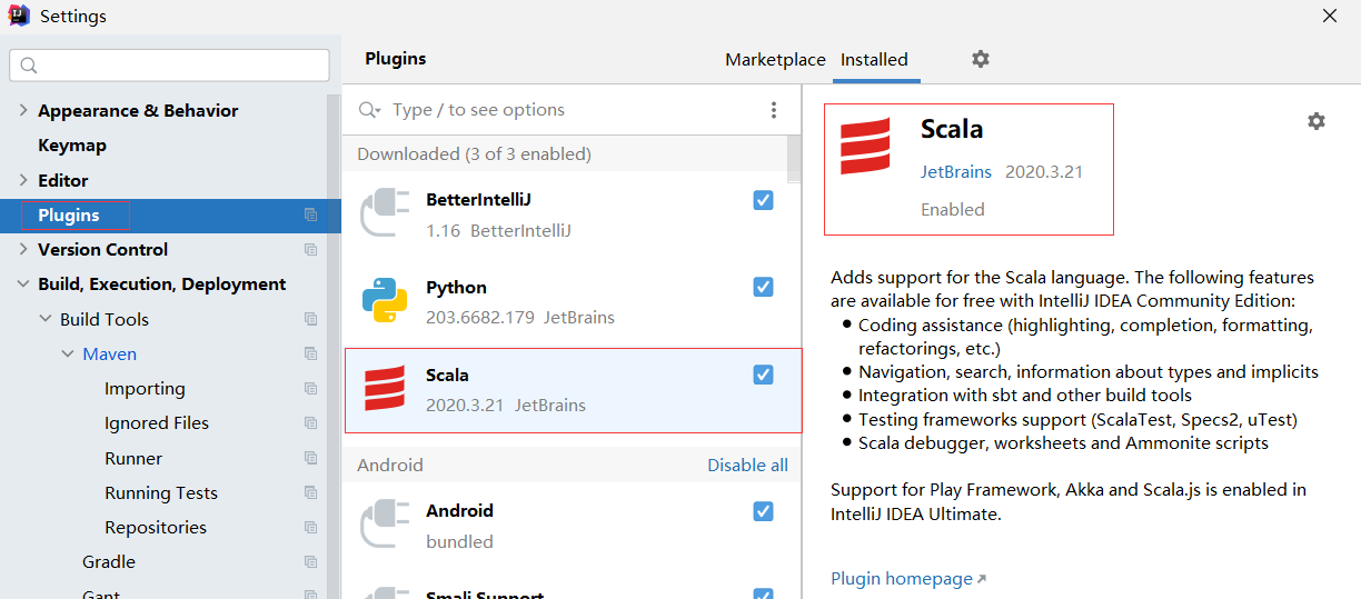

添加Scala插件
Spark 由 Scala 语言开辟的,所以接下来的开辟所使用的语言也为 Scala,当前使用的 Spark 版本为 3.0.0,默认接纳的 Scala 编译版本为 2.12,所以后续开辟时,我们依然接纳2.12的scala版本。开辟前请保证 IDEA 开辟工具中含有 Scala 开辟插件
File—Settings—plugins

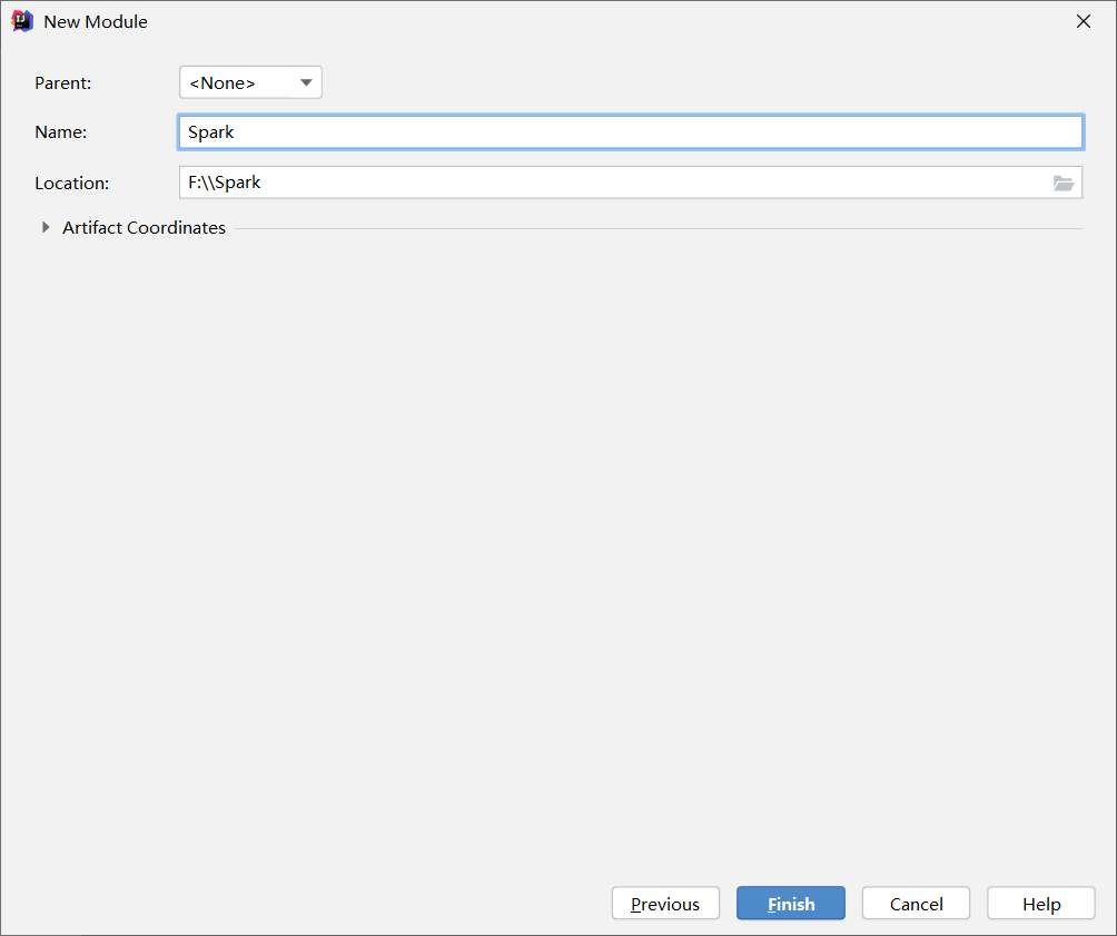

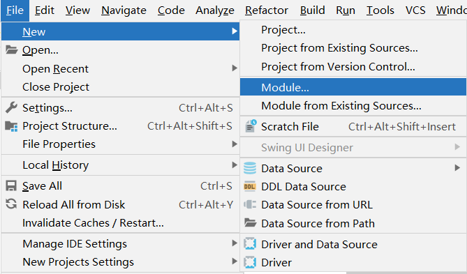

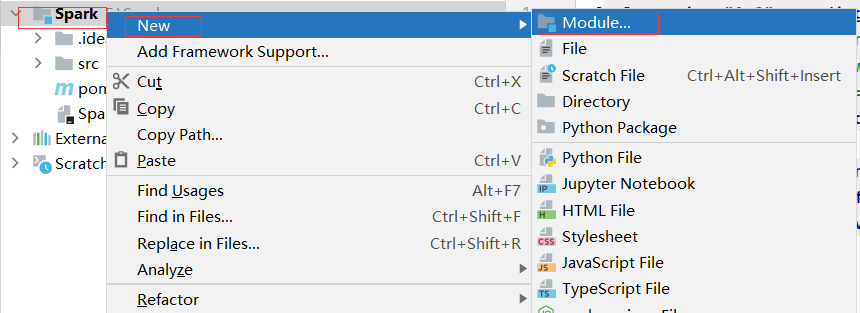

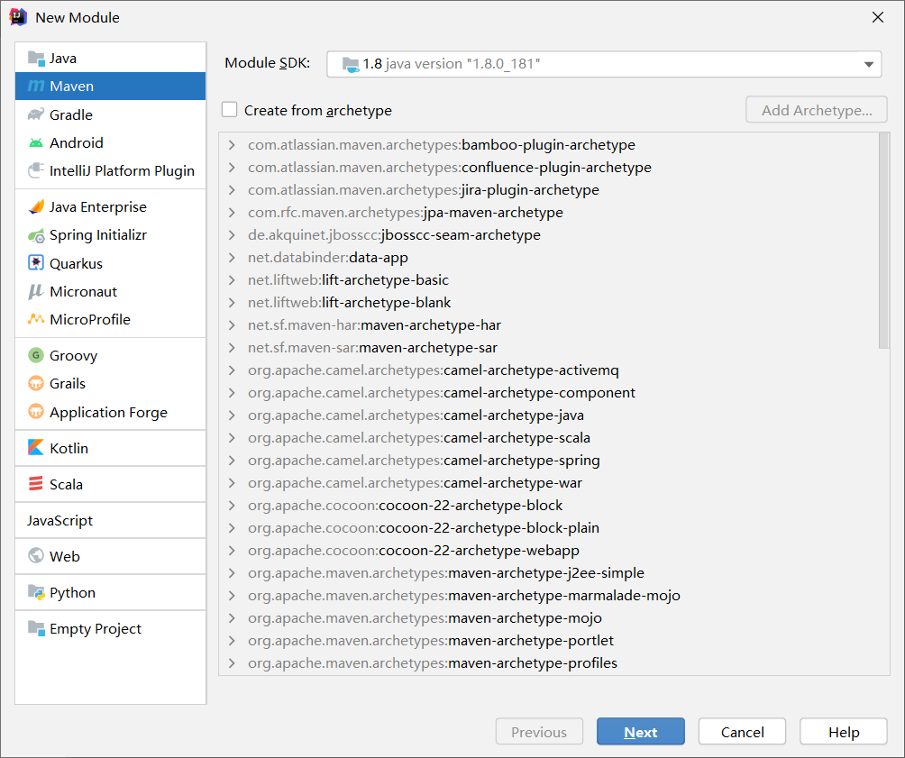

1.创建Maven项目
2.在pom.xml中添加依靠

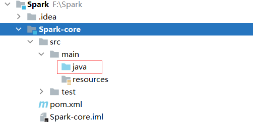

3.创建Spark-core子模块
4.将spark-core当中的java文件夹重命名为scala。

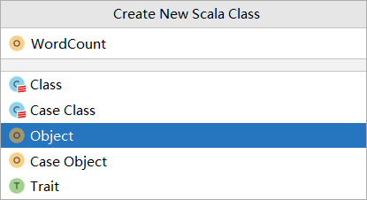

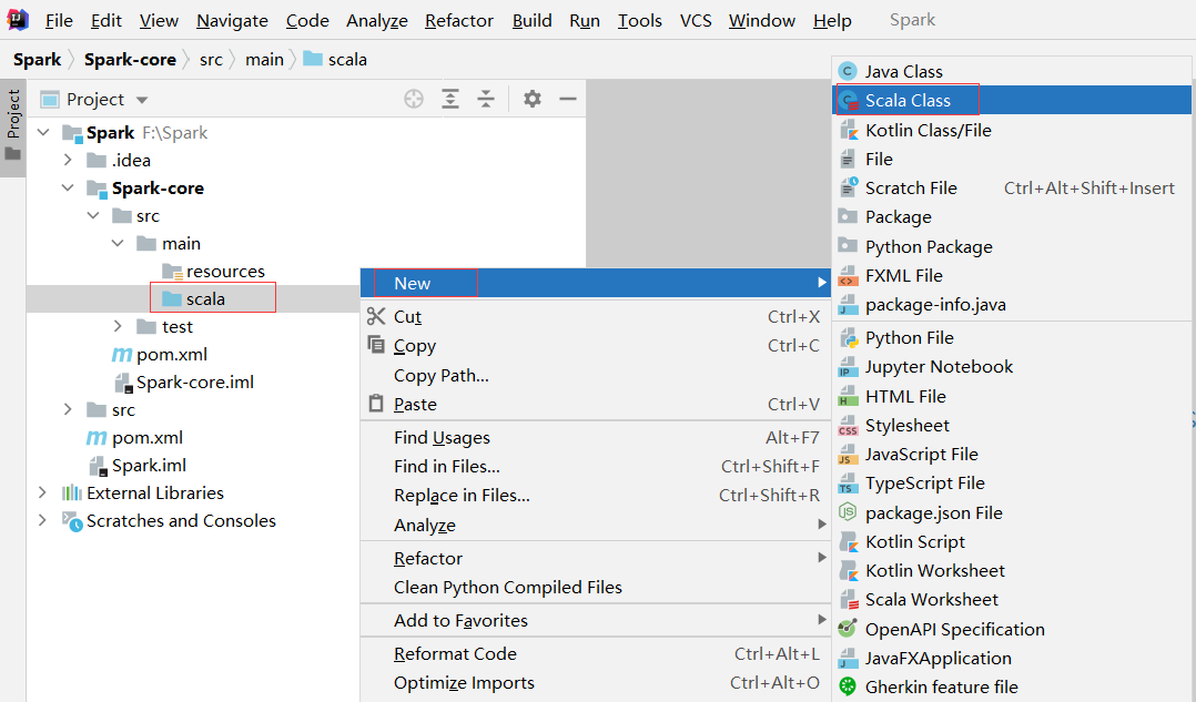

5.在scala文件夹中创建Scala的object程序。
6.编写wordCount的spark程序

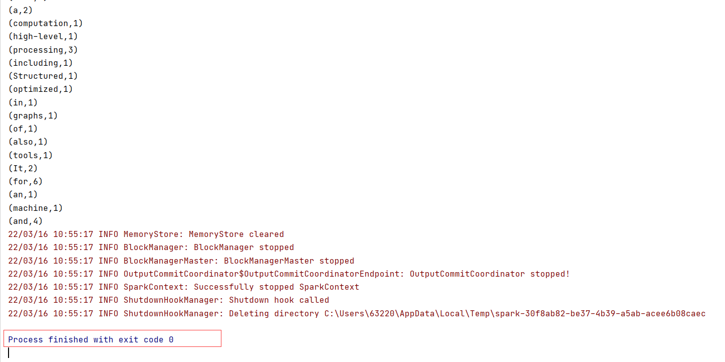

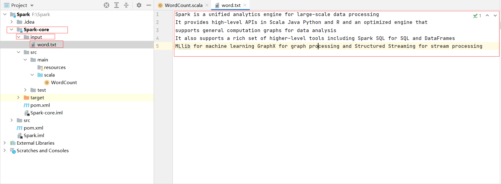

    7.在Spark-core中创建名为input的文件夹,在此文件夹中创建word.txt文件,并在文件中添加需要进行统计的语句。
    测试文本:
    Spark is a unified analytics engine for large-scale data processing
    It provides high-level APIs in Scala Java Python and R and an optimized engine that
    supports general computation graphs for data analysis
    It also supports a rich set of higher-level tools including Spark SQL for SQL and DataFrames
    MLlib for machine learning GraphX for graph processing and Structured Streaming for stream processing

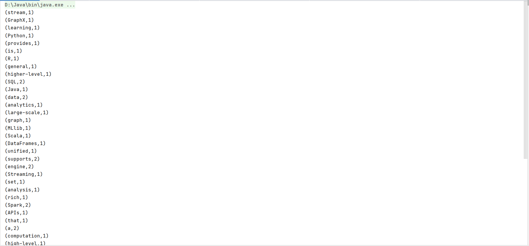

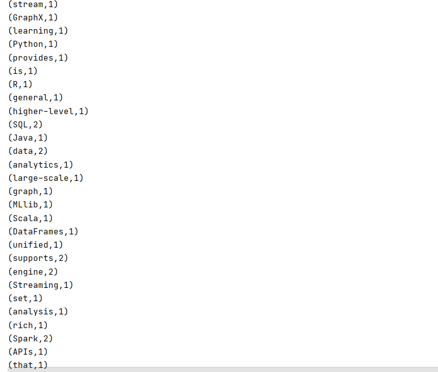

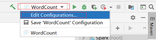

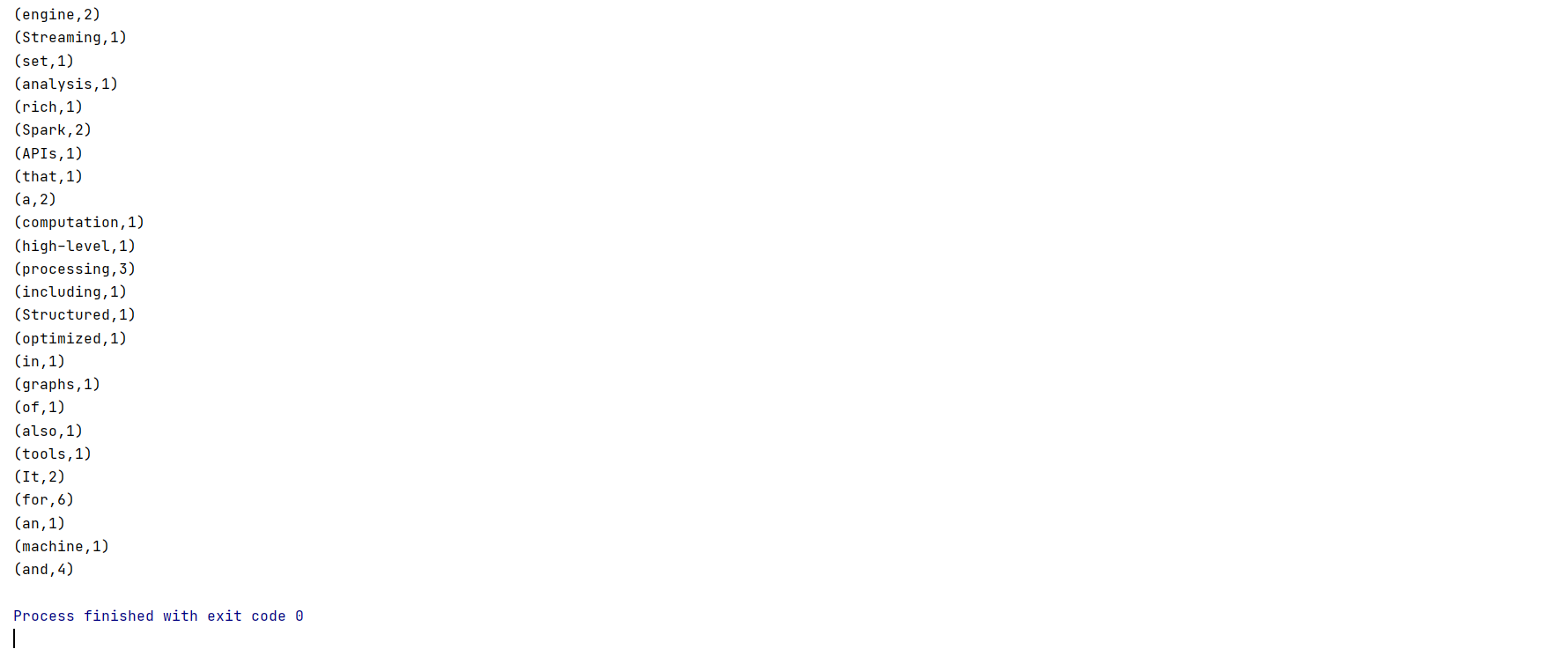

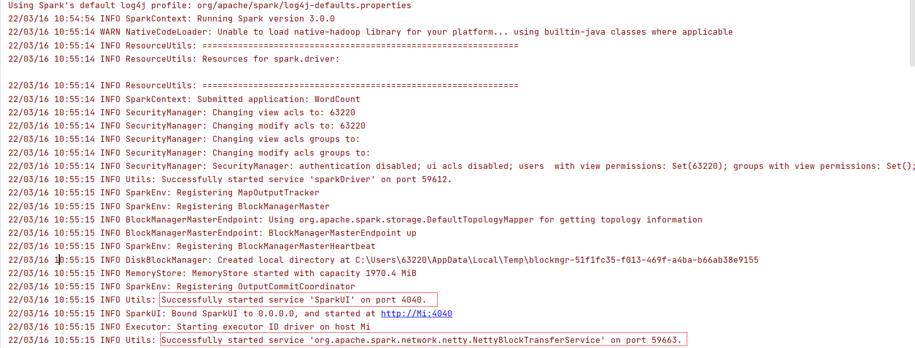

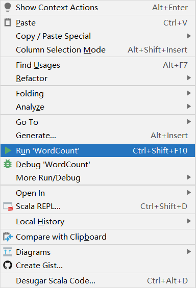

    8.运行编写好的WordCount程序

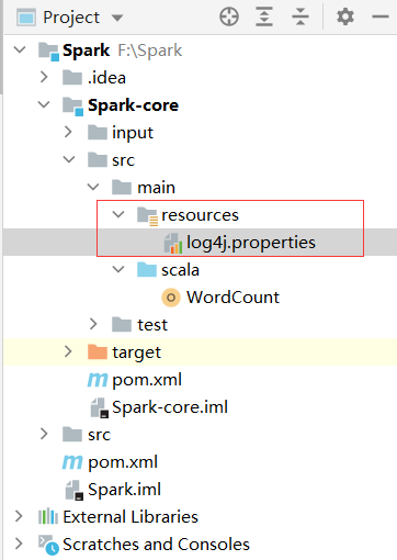

    9.设置日记文件
    执行过程中,会产生大量的执行日记,假如为了能够更好的查看程序的执行结果,可以在项
    目标 resources 目录中创建 log4j.properties 文件,并添加日记设置信息:

    log4j.logger.org.apache.hadoop.hive.ql.exec.FunctionRegistry=ERROR
    10.设置完成后重新执行代码

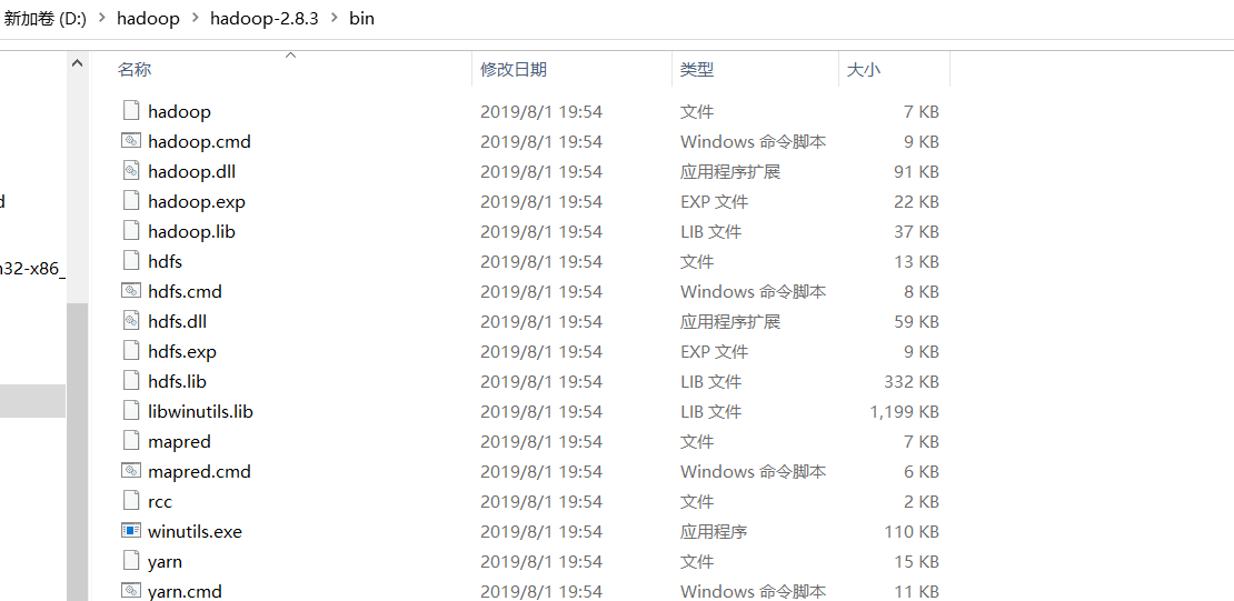

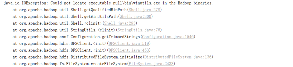

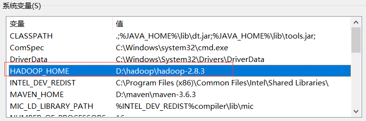

    假如本机操作体系是 Windows,在程序中使用了 Hadoop 相关的东西,好比写入文件到 HDFS,则会遇到如下异常:
    出现这个问题的原因,并不是程序的错误,而是 windows 体系用到了 hadoop 相关的服 务,办理办法是通过设置关联到 windows 的体系依靠就可以了
    首先确保在本地磁盘中有hadoop的相关内容且设置了环境变量
    然后在Idea中设置 Run Configuration,添加 HADOOP_HOME 变量
