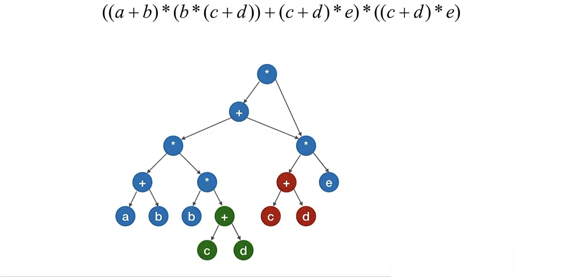

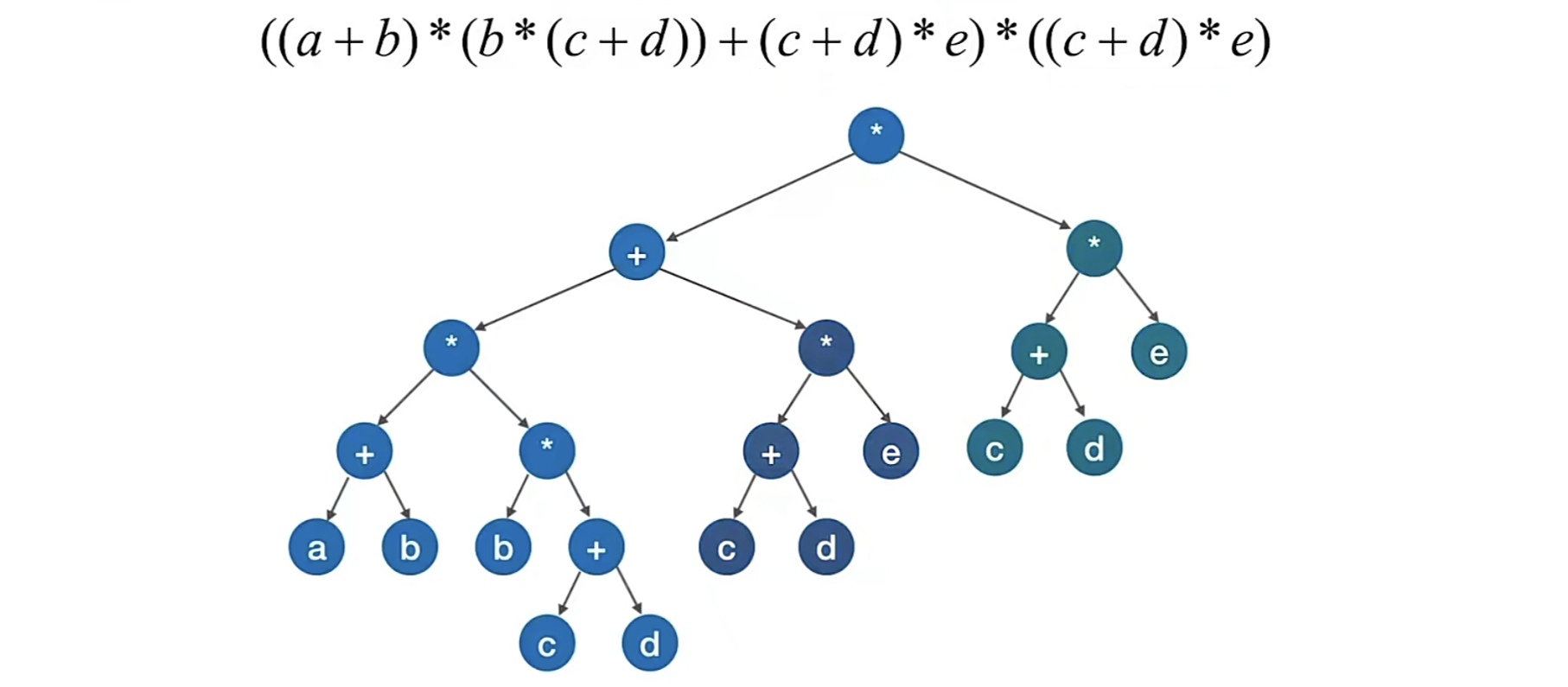

最上面的中缀表达式显然就是先根遍历这个树。那么看这个树能发现什么?发现其实有很多重复的是不,比如下面深蓝色和绿色部分,长得一毛一样:
所以可以把它俩归并,如许可以省很多空间。但是归并后发现还有可以归并的,比如下面的绿色和红色部分:
所以再次归并。归并完之后我们发现没有能归并的了,这就是我们刚刚谁人表达式的终极缩减形态:

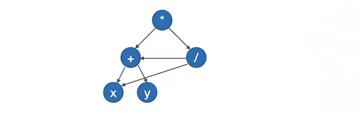

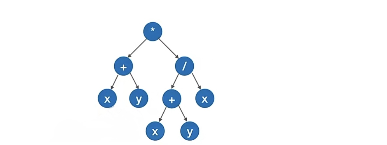

有个真题就是这么出的(2019年),它问你用有向无环图描述表达式 ((x+y)(x+y)/x) ,需要的顶点个数至少是多少个,额。先来画这个图:
然后我们找可以归并的地方,发现左下角那一小坨可以归并,归并后两个x也可以归并,最终形态就是如许:
所以需要5个顶点。

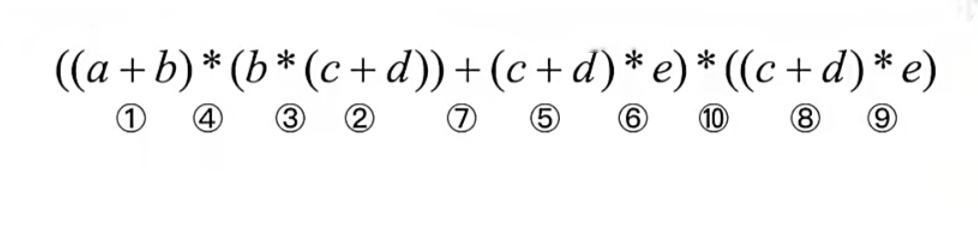

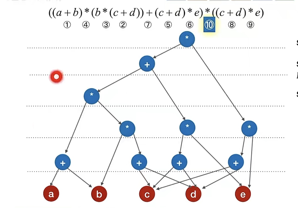

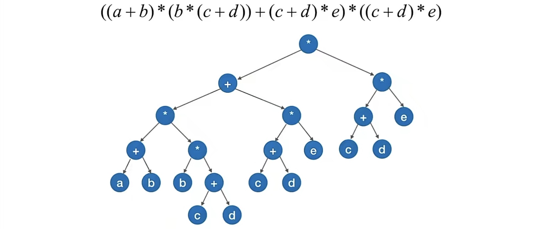

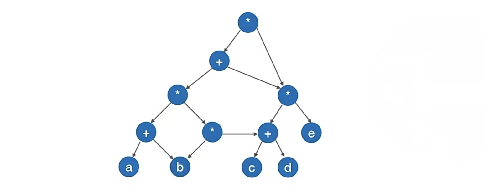

比如下面这个表达式,我们发现操作数只有a,b,c,d,e,排成一排,再标出运算符生效顺序如下:
然后再根据上面的步调分层加入运算符:

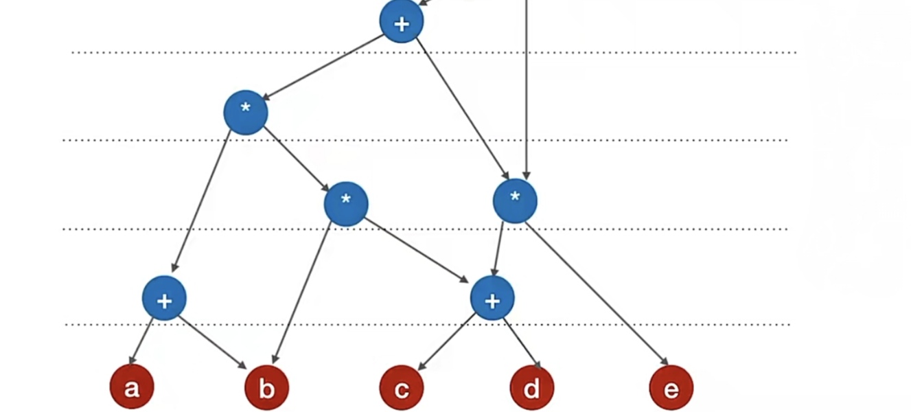

接着我们再看每一层有没有可以归并的运算符,记着,只看当前层,从下往上一层一层归并,不可以跨层!
我们发现要归并的其实只有从下往上数的第二层和第三层,这两层分别每层归并如下:
这就是我们刚刚谁人表达式的终极形态。

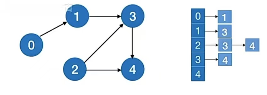

比如下面这个图,你怎么找到这个图的做事的先后顺序?
按照肉眼看,肯定是知道起首0和2是没有限制的,可以直接做;但是1和3和4不一样,1只有等0做完了才气做(由于它有一条来自0的入边),3只有等1和2做完了才气做(由于它有两条入边,一条来自1,一条来自2),4只有等2和3做完了才气做(同理,它有一条来自1的入边,有一条来自3的入边)。

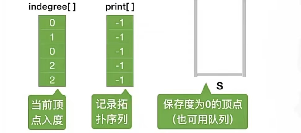

复制代码 当然里面出现了 indegree数组、print数组,这两个数组一个记录当前顶点的入度,一个记录拓扑序列:
当前顶点的入度数组就是初始入度,拓扑序列数组初始都是 -1。

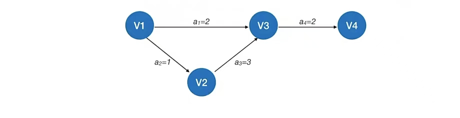

什么意思呢?就看我们上面谁人图,只有v1 代表的事件发生后,a1 和a2 代表的活动才气开始;只有当a3 和a3 代表的活动都已经竣事时,v3 顶点代表的时间才气发生
a1 活动和a2 活动是可以并行举行的,它们没有先后顺序。
在AOE网中仅有一个入度为0的顶点,称为开始顶点(源点),它标示整个工程的开始;
也仅有一个出度为0的顶点,称为竣事顶点(汇点),它体现整个工程的竣事。
2.关键路径
2.1 先容
从源点到汇点的有向路径可能有多条,所有路径中,具有最大路径长度的路径称为关键路径,而把关键路径上的活动称为关键活动。
比如上面这个图,从源点到汇点的有向路径有多条,v1——>v3——>v4,还有v1——>v2——>v3——>v4,这两条中最大的是v1——>v2——>v3——>v4,它的路径长度是6,是最大长度的路径,所以这条路上的就是关键路径,这条关键路径上的活动a1、a3、a4就是关键活动。
完成整个工程的最短时间就是关键路径的长度,若关键活动不能按时完成,则整个工程的完成时间就会延长。
由于你要想完成整个工程,那就得每个活动都完成,所以最长的那条也得完成,它就是你需要完成这个工程的时间,它影响了你的工程的工期。
事件 vk 的最早发生时间 ve(k) ——决定了所有从 vk 开始的活动能够开工的最早时间
活动 ak 的最早发生时间 e(k) ——指该活动弧的起点所体现的事件的最早发生时间
比如上面谁人图,v1的最早发生时间就是0,由于它前面没有指向它的需要发生的东西,v2的最早发生时间是1,v3的最早发生时间是2。v3的最早发生时间,一个是要a2执行完,一个是要a3执行完,所以v3的最早发生时间就是4,那么v4的最早发生时间就是6
活动a1的最早发生时间是0,a2的最早发生时间是0,a3的最早发生时间是1,a4的最早发生时间是4。
事件 vk 的最迟发生时间 vl(k) ——它是指在不推迟整个工程完成的前提下,该事件最迟必须发生的时间
活动 ak 的最迟发生时间 l(k) ——它是指该活动弧的尽头所体现事件的最迟发生时间与该活动所需时间之差
再比如上面谁人图,如果我们要在6这个时间完成这个工程,那么从后往前推,v3的最迟发生时间就是4,v2的最迟发生时间就是1,v1的最迟发生时间就是0。
活动a4的最迟发生时间是4,a1的最迟发生时间是2,a3的最迟发生时间是1,a2的最迟发生时间是0。
那么一个活动的最早发生时间和最迟发生时间,在关键路径上是一样的,在非关键路径上可能不一样,所以会有个概念叫活动ai的时间余量d(i)=l(i)-e(i),体现在不增加完成整个工程所需总时间的情况下,活动a(i)可以拖延的时间
若一个活动的时间余量为0,则阐明该活动必须要如期完成,d(i)=0即l(i)=e(i)的活动ai是关键活动
比如我们上面的谁人图中,a2,a3,a4就是关键活动。a1不是关键活动,a1从时间0或者时间2开始都可以,都不会影响工期。

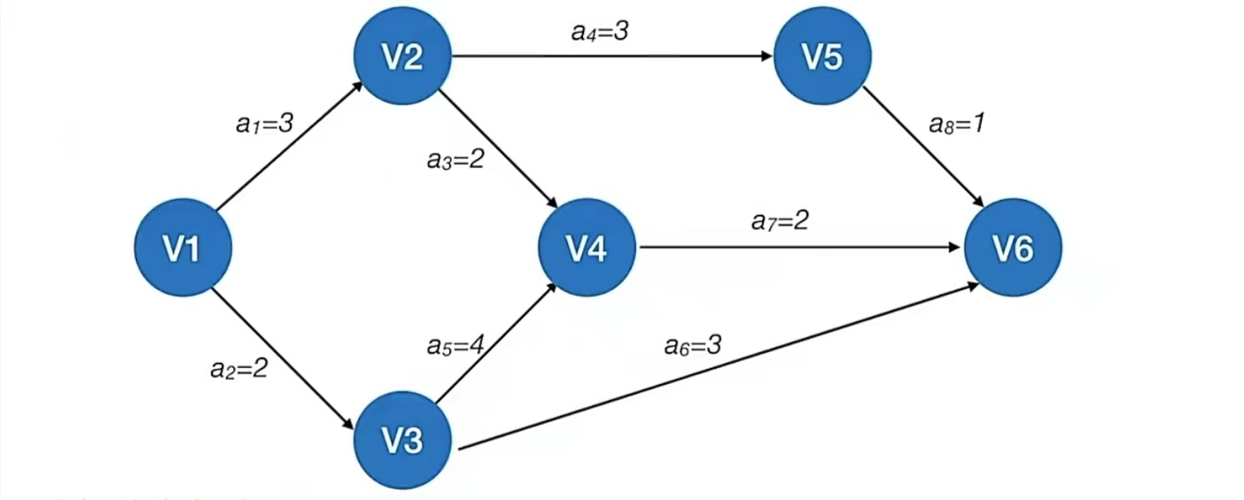

比如下面这个AOE网:
按照上述步调求关键路径:
① 求所有事件的最早发生时间 ve()
按照拓扑排序序列,依次求各个顶点的ve(k):
ve(源点)=0
ve(k) = Max{ve(j) + Weight(vj,vk)},vj为vk的恣意前驱
拓扑序列: v1, v3, v2, v5, v4, v6
ve(1) = 0
ve(3) = 2
ve(2) = 3
ve(5) = 6
ve(4) = max{ ve(2) + 2 ,ve(3) + 4 } = 6
ve(6) = max{ ve(5) + 1 ,ve(4) + 2 ,ve(3) + 3 } = 8
v1v2v3v4v5v6ve(k)032668 ② 求所有事件的最早发生时间 vl()
按照逆拓扑排序序列,依次求各个顶点的vl(k):
vl(汇点)=ve(汇点)
vl(k) = Min{vl(j) + Weight(vk,vj)},vj为vk的恣意后继
逆拓扑序列: v6, v5, v4, v2, v3, v1
ve(6) = 8
ve(5) = 7
ve(4) = 6
ve(2) = min{ vl(5) - 1 ,vl(4) - 2 } = 4
ve(3) = min{ vl(4) - 4 ,vl(6) - 3 } = 2
ve(1) = 0
v1v2v3v4v5v6ve(k)032668vl(k)042678 ③ 求所有活动的最早发生时间 e()
若边<vi , vj > 体现活动ai ,则有 e(i) = ve(k)
意思就是,活动(边)的最早发生时间就是它的顶端的最发生时间。
所以:
a1a2a3a4a5a6a7a8e(k)00332266 ④求所有活动的最迟发生时间 l()
若边<vi , vj > 体现活动ai ,则有 l(i) = vl(k) - weight(vk,vj )
所以:
a1a2a3a4a5a6a7a8e(k)00332266l(k)10442567 ⑤求所有活动的时间余量 d()
d(i)=0 的活动就是关键活动,由关键活动可得关键路径
a1a2a3a4a5a6a7a8e(k)00332266l(k)10442567d(k)10110301 关键活动:a2,a5,a7
关键路径: v1,v3,v4,v6
