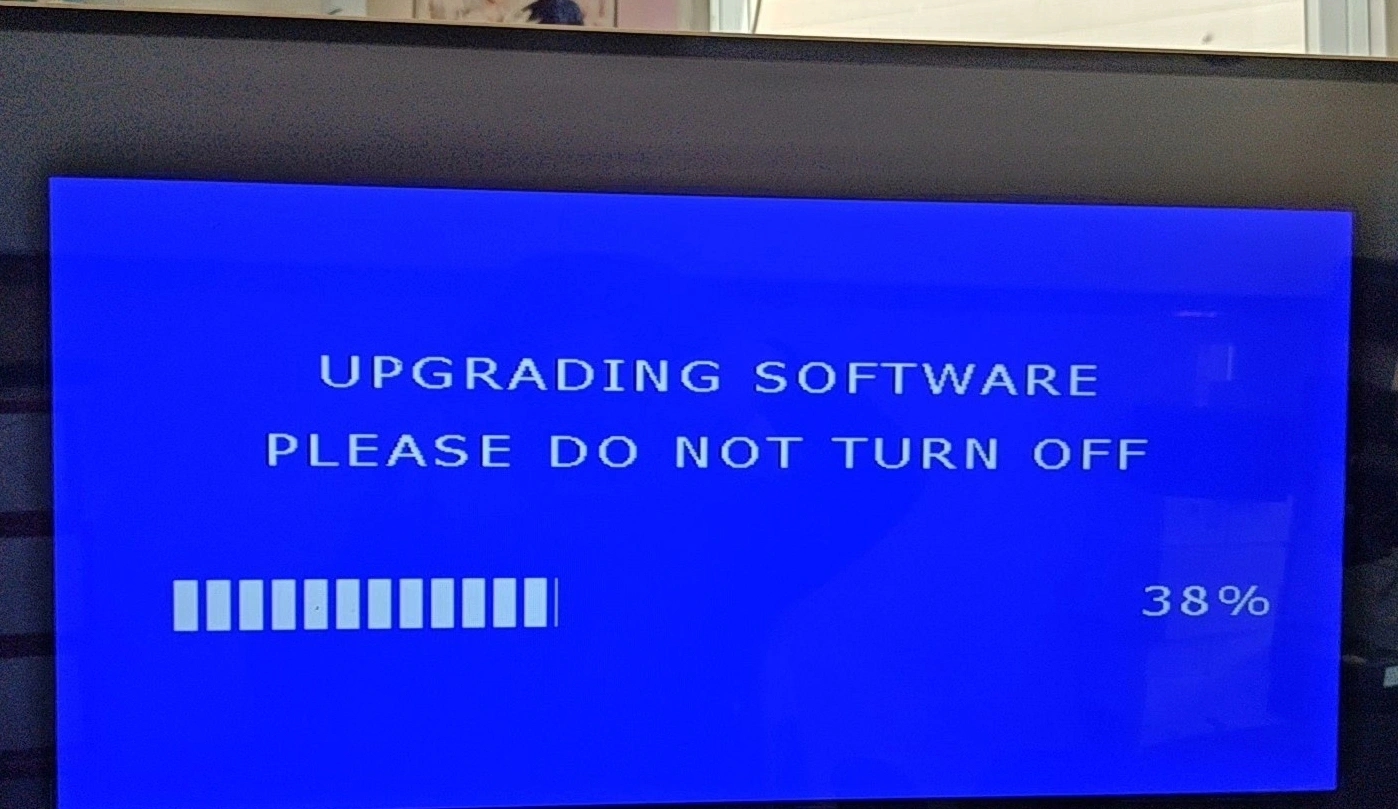

刷机前预备:
预备一个8G或一下容量的优盘将其格式化为fat32格式;(牢记不要用做过电脑系统的优盘,不然刷机直接变砖);
优盘卡刷强刷刷机,用一个usb2.0的8G以下U盘,fat32,2048块单分区格式化(强刷对U盘非常非常挑剔,usb2.0的4G U盘兼容的多,8G的少,大于8G和用读卡器的鲜有见能刷成的);
教程1
将文件保存在U盘的第一目录下 不要放在任何文件夹中;
机顶盒关机情况下;
插在机顶盒靠近网口的USB 上;
打开机顶盒电源 其他不要任何操纵 自动刷机;
刷机完成后 复兴一下出厂设置 暗码10086;
教程2
将文件为:MstarUpgrade_ANP.bin的固件直接复制到U盘主目录下;
盒子链接电视 电源按钮不要打开,预备好遥控,优盘插入机顶盒USB一号口,
然后电源按钮重新开启,开始刹时 不停的按遥控上的 音量+ 键 随后出现刷机进度条,
此时可停止遥控按键 等待刷机完成即可,当看到安卓开机logo则表示刷机完成,
此时拔掉U盘;
3.如需安装电视app 请将你下载好的电视app复制到U盘里,然后插入机顶盒 随后会弹出优盘提示
然后进去安装即可;
4.如需进入设置功能,请按遥控的设置键进入;暗码是10086
教程3
2.或者将MstarUpgrade_ANP.bin重命名为MstarUpgrade.bin(反过来重命名也可以)放到U盘根目录中,开机时频繁点按遥控器音量+,自动重启升级”
