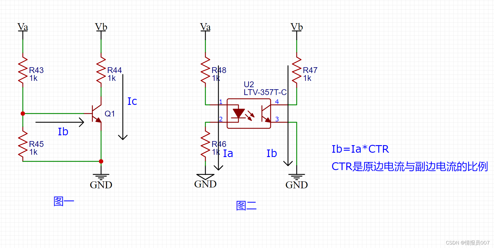

1.什么是光耦?
①图一:Ic受控于Ib,间接受控于Ia
②如果Va和Vb是隔离的两个电压体系该咋控制?可以利用光耦来控制,让两边建立关系
2.光电耦合器的基本原理
①是以光为前言来传输电信号的器件,通常把发光器(红外线发光二极管LED)与受光器(光敏半导体管,光敏电阻),封装在同一管壳里。
②当输入端加电信号时发光器发出光线,受光器接受光线之后就产生光电流,从输出端流出,从而实现“电→光→电”转换。
③它具有体积小、寿命长、无触点、抗干扰能力强、输出与输入之间绝缘、单向传输信号等优点,在数字电路上得到广泛应用。
3.常见光耦有两种:线性光耦(模仿电路)和非线性光耦(逻辑电路)
4.须要注意的因素:①传输比②隔离电压③输入输出电压、电流

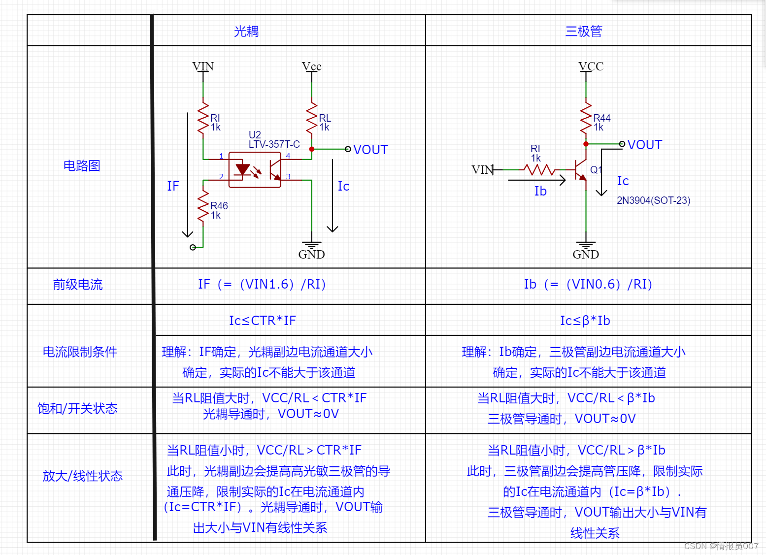

5.光耦与二极管的区别

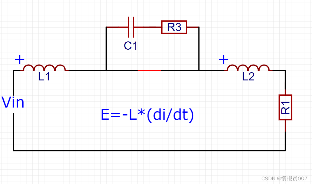

①触点的开合会产生电弧(电火花),影响继电器的寿命。

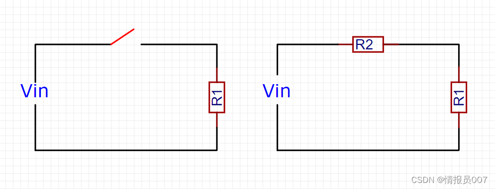

(1)理想情况下,继电器触点是一个呆板开关,在当开关闭合时,输入电压全部加到负载R1上;开关将要断开的一刹时,开关和触点直接相称于一个非常大的电阻R2,R2>>R1,电压Vin全部加到触点之间。
(2)思量寄生电感情况下,继电器触点是一个呆板开关,当开关闭合后,由于寄生电感感量非常小,输入电压全部加在负载R1上;当开关将要断开的一刹时,开关和触点之间相称于一个非常大的电阻R2,此时回路上在开关关闭的一刹时电流由额定电流变成0(电流变化率非常大),所以一样平常会把电压控制在200V或更小的电压,时间长了火花会造成触点氧化,低落继电器寿命;从断开到闭合的一刹时,同样会产生火花拉弧(触点间的等效电阻刹时从很大变到很小)
(3)RC消弧
断开时:开关从闭合到断开的时段内,也是C1通过R3充电时段(电压变化缓慢),触点之间的电压变化也缓慢,触点之间的电流也将变化缓慢,寄生电感感应的反向电压比较小。
闭合时:开关从断开到闭合的时段内,是C1通过R3和开关放电的时段(电压变化缓慢),同理,寄生电感感应的反向电压比较小。
注:R和C的经验选值:几欧姆到几百欧姆,几纳法到上百纳法
②线圈两头的反向感应电压大概击穿元器件
