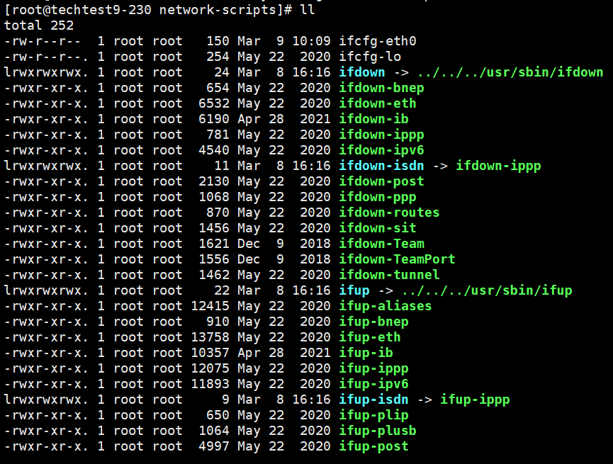

查看操作系统信息:cat /etc/os-release
切换cd /etc/sysconfig/network-scripts/ 进入网络配置文件目次
ll查看目次:ifcfg-eth0
vim ifcfg-eth0编辑配置文件

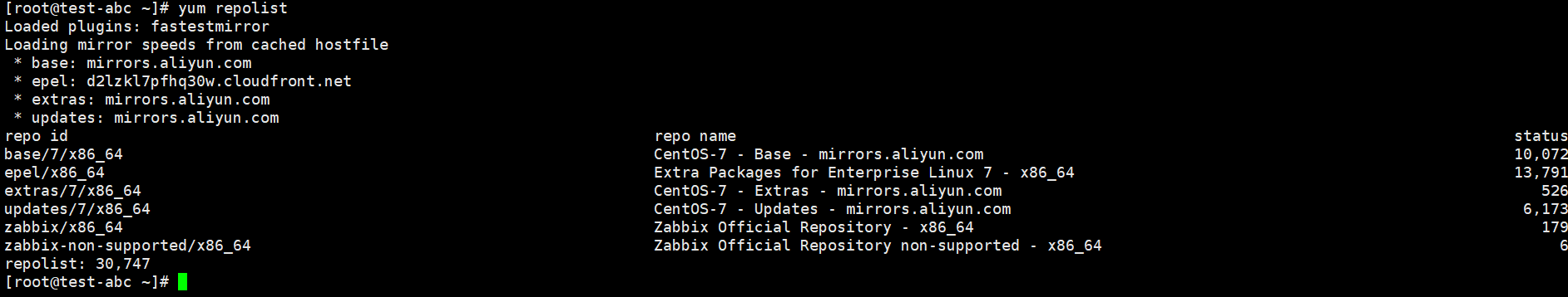

配置yum源
查看当前源:yum repolist
配置国内安装docker的阿里云在线源
  1. [root@test-abc ~]#yum install yum-utils -y
  2. [root@test-abc~]#yum-config-manager --add-repo http://mirrors.aliyun.com/docker-ce/linux/centos/docker-ce.repo
  3. [root@test-abc ~]# yum clean all && yum makecache

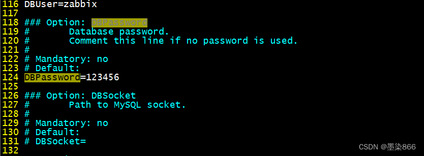

修改配置文件
  1. # yum install zabbix-server-mysql zabbix-agent
启动服务

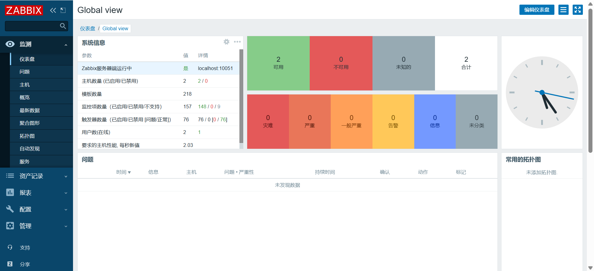

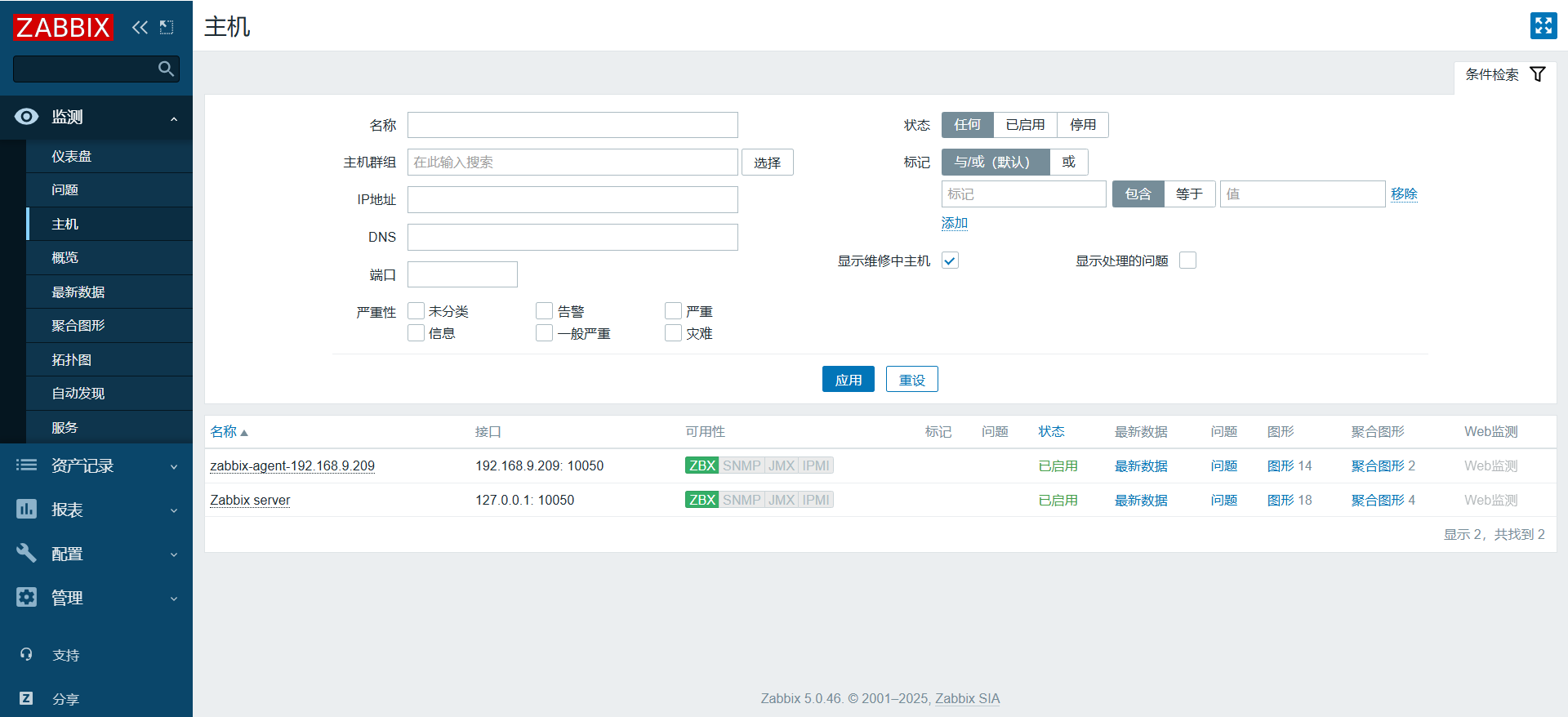

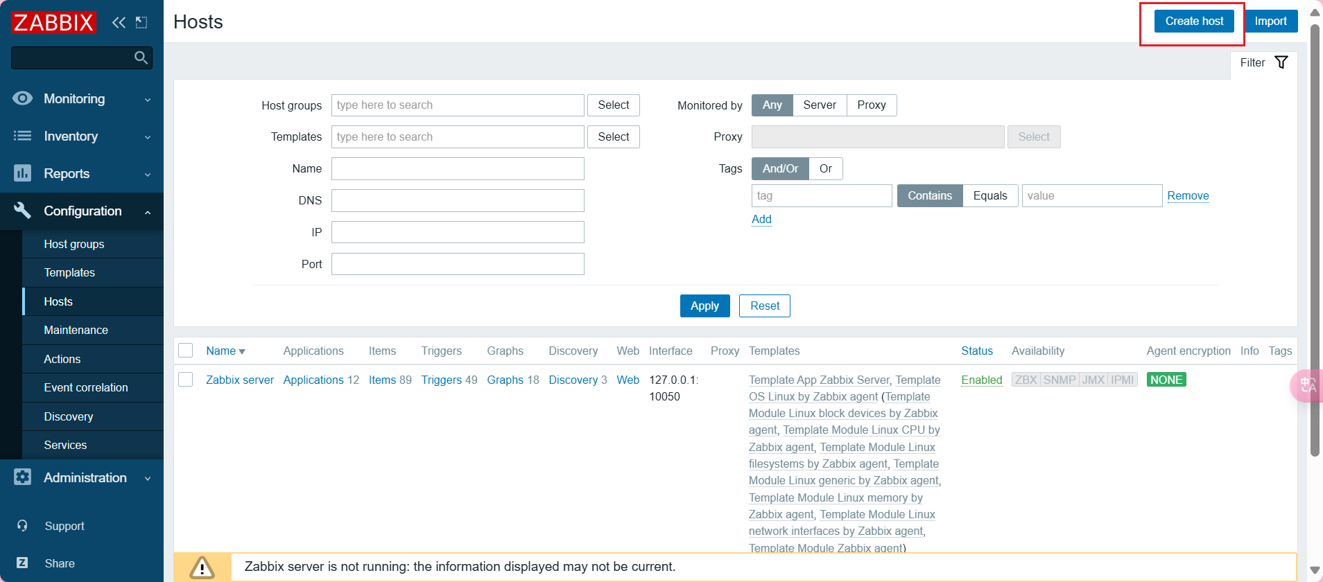

192.168.9.208/zabbix访问
默认用户名:Admin
默认密码:zabbix

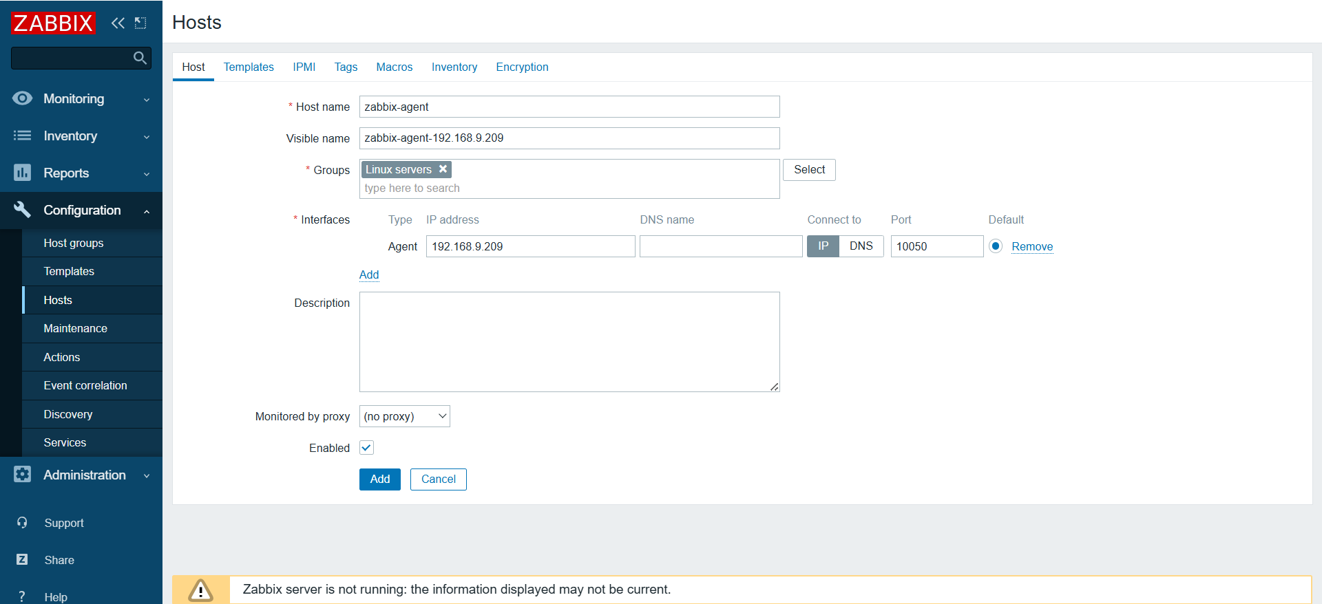

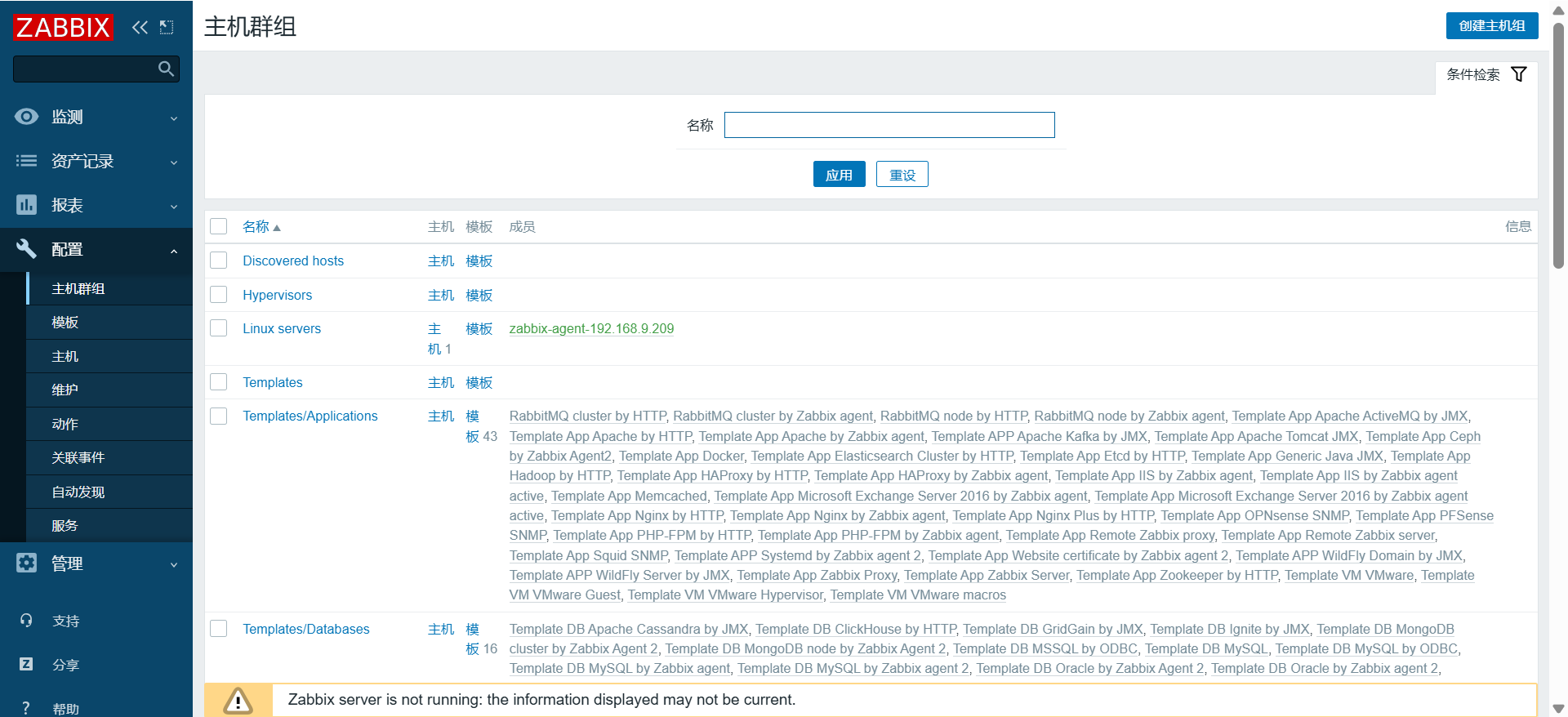

创建主机群组
创建主机
查看是否监控到:
  1. CentOS7的SCL源在2024年6月30日停止维护了。 当scl源里面默认使用了centos官方的地址,无法连接,需要替换为其他的云。
  2. 1.重命名原来的文件:
  3. cd /etc/yum.repos.d/
  4. mv CentOS-SCLo-scl.repo CentOS-SCLo-scl.repo.bak
  5. mv CentOS-SCLo-scl-rh.repo CentOS-SCLo-scl-rh.repo.bak
  6. vim CentOS-SCLo-scl-rh.repo
  7. 2. 粘贴以下内容:
  8. [centos-sclo-rh]
  9. name=CentOS-7 - SCLo rh
  10. baseurl=https://mirrors.aliyun.com/centos/7/sclo/x86_64/rh/
  11. gpgcheck=1
  12. enabled=1
  13. gpgkey=file:///etc/pki/rpm-gpg/RPM-GPG-KEY-CentOS-SIG-SCLo
  14. 3.重新执行安装命令:
  15. yum install zabbix-server-mysql zabbix-agent

zabbix的使用
自界说监控项模板
  1. # yum install zabbix-web-mysql-scl zabbix-apache-conf-scl
