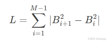

P12134 [蓝桥杯 2025 省 B] 画展部署 - 洛谷
画展策展人小蓝和助理小桥为即将举办的画展准备了 N 幅画作,其艺术价值分别为 A1​,A2​,…,AN​。他们需要从这 N 幅画中挑选 M 幅,并按照肯定顺序部署在展厅的 M 个位置上。如果随意挑选和分列,艺术价值的变化可能会过于突兀,导致观众的观展体验不敷流畅。
为了优化部署,他们查阅了《画展部署指南》。指南指出,理想的画展应使观众在欣赏画作时,艺术价值的过渡只管平缓。指南发起,选择并分列 M 幅画,应使艺术价值的变化程度通过一个数值 L 来权衡,且该值越小越好。数值 L 的界说为:
此中 Bi​ 表现展厅第 i 个位置上画作的艺术价值。
现在,他们盼望通过精心挑选和分列这 M 幅画作,使 L 到达最小值,以提升画展的整体和谐性。请你帮他们计算出这个最小值是多少。

从小到大排序,然后实验所有选一连m个的方式,双指针
  1. #include <bits/stdc++.h>
  2. using namespace std;
  3. #define int long long
  4. #define endl '\n'
  5. using u32 = unsigned;
  6. using i64 = long long;
  7. using u64 = unsigned long long;
  8. using PII = pair<int,int>;
  9. const int N=1e5+5;
  10. void solve() {
  11.         int n,m;
  12.         cin>>n>>m;
  13.         vector<int>a(n);
  14.         for(int i=0;i<n;i++){
  15.                 cin>>a[i];
  16.         }
  17.         sort(a.begin(),a.end());
  18.         int sum=0;
  19.         for(int i=0;i<m-1;i++){
  20.                 sum+=a[i+1]*a[i+1]-a[i]*a[i];
  21.         }
  22.         int ans=sum;
  23.         for(int i=0,j=m-1;j<n-1;i++,j++){
  24.                 sum-=a[i+1]*a[i+1]-a[i]*a[i];
  25.                 sum+=a[j+1]*a[j+1]-a[j]*a[j];
  26.                 //cout<<sum<<endl;
  27.                 ans=min(ans,sum);
  28.         }
  29.         cout<<ans;
  30. }
  31. signed main() {
  32.         ios::sync_with_stdio(false);
  33.         cin.tie(nullptr);
  34.
  35.         solve();
  36.
  37.         return 0;
  38. }
