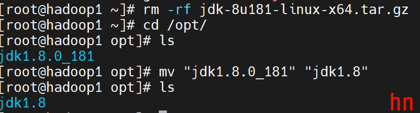

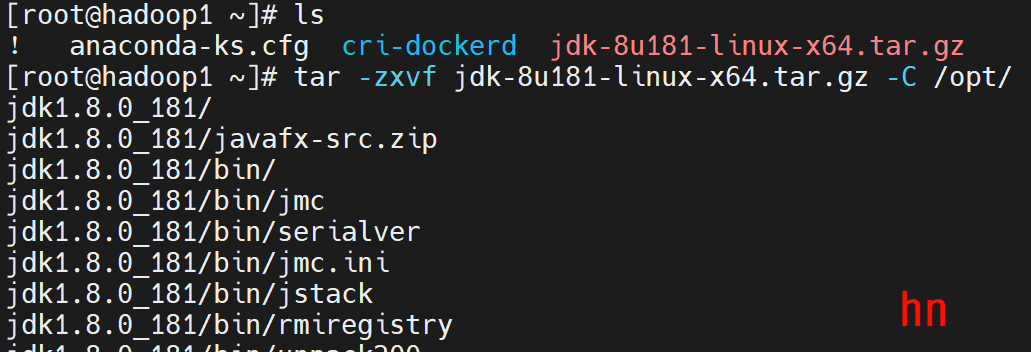

2.解压缩后目次如下,删除压缩包节省空间,并改名方便操作
tar -zxvf jdk-8u181-linux-x64.tar.gz -C /opt/
rm -rf jdk-8u181-linux-x64.tar.gz
mv "jdk1.8.0_181" "jdk1.8"

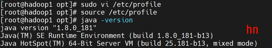

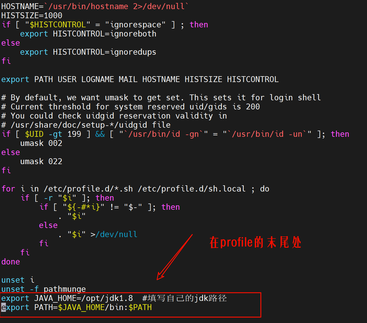

3.配置情况变量
sudo vi /etc/profile
export JAVA_HOME=/opt/jdk1.8 #填写自己的jdk路径
export PATH=$JAVA_HOME/bin:$PATH
4.情况收效
source /etc/profile
5.检察版本确认安装
java -version

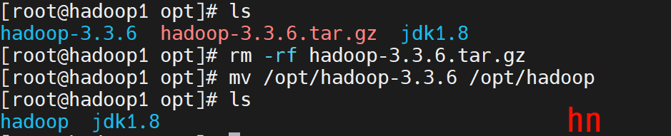

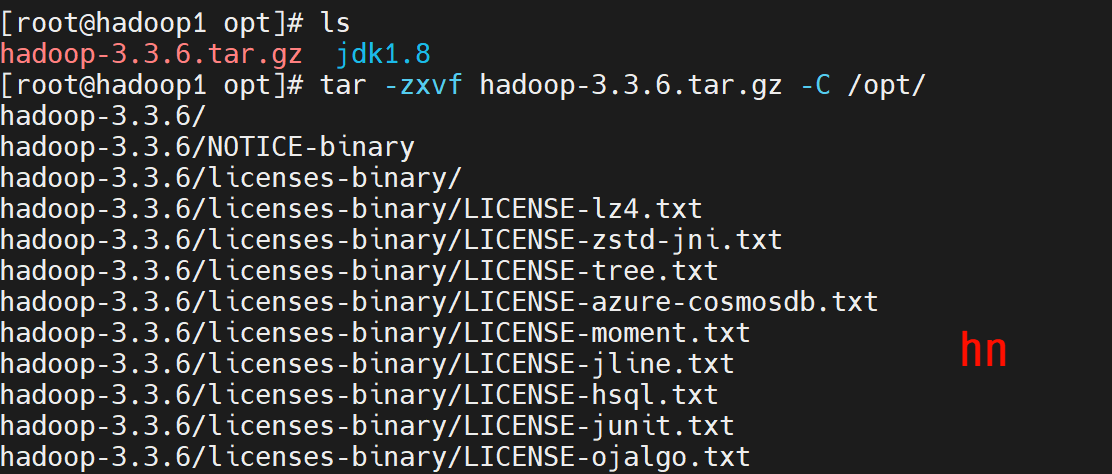

3.检查下载再解压,解压后可以删掉压缩包节省空间,进行改名
# 检查是否wget成功
ls
# 解压缩
tar -zxvf hadoop-3.3.6.tar.gz -C /opt/
# 删除压缩包节省空间
rm -rf hadoop-3.3.6.tar.gz
#修改名字
mv /opt/hadoop-3.3.6 /opt/hadoop

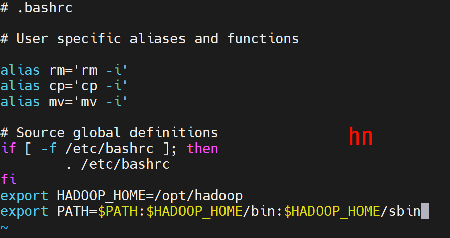

4.配置情况变量,使其收效
# 配置环境变量(编辑 ~/.bashrc 或 ~/.zshrc)
vim ~/.bashrc
export HADOOP_HOME=/opt/hadoop
export PATH=$PATH:$HADOOP_HOME/bin:$HADOOP_HOME/sbin
# 使配置生效
source ~/.bashrc

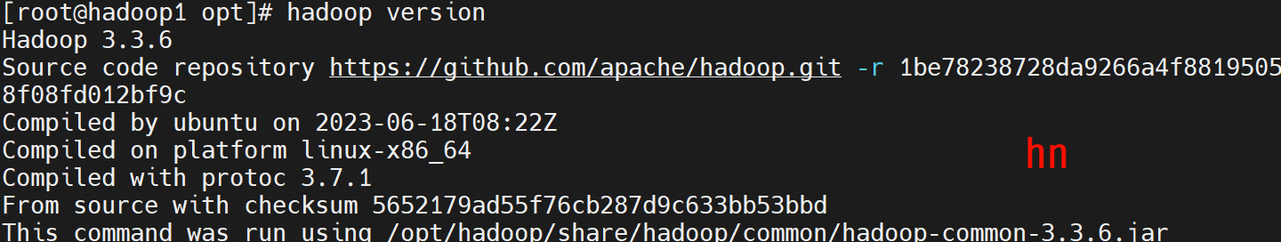

5.检查hadoop版本,验证是否安装成功
hadoop version

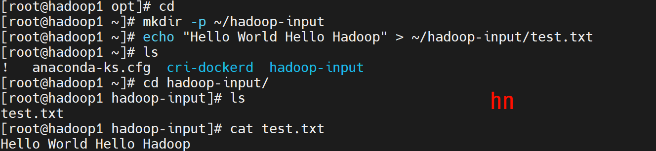

1.创建测试脚本
# 创建输入目录(注意是创建在在root目录下)
mkdir -p ~/hadoop-input
# 写入测试文本
echo "Hello World Hello Hadoop" > ~/hadoop-input/test.txt
# 检查是否写入
cd ~
ls
cd hadoop-input
ls
cat test.txt

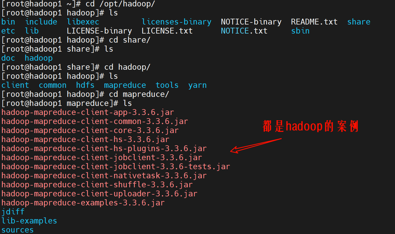

2.检察hadoop提供的案例(只是告诉你hadoop案例放在哪里而已,可以不操作)
cd /opt/hadoop
#查看目录,里面有个share,存放这hadoop的默认案例
cd share/hadoop/mapreduce
ls

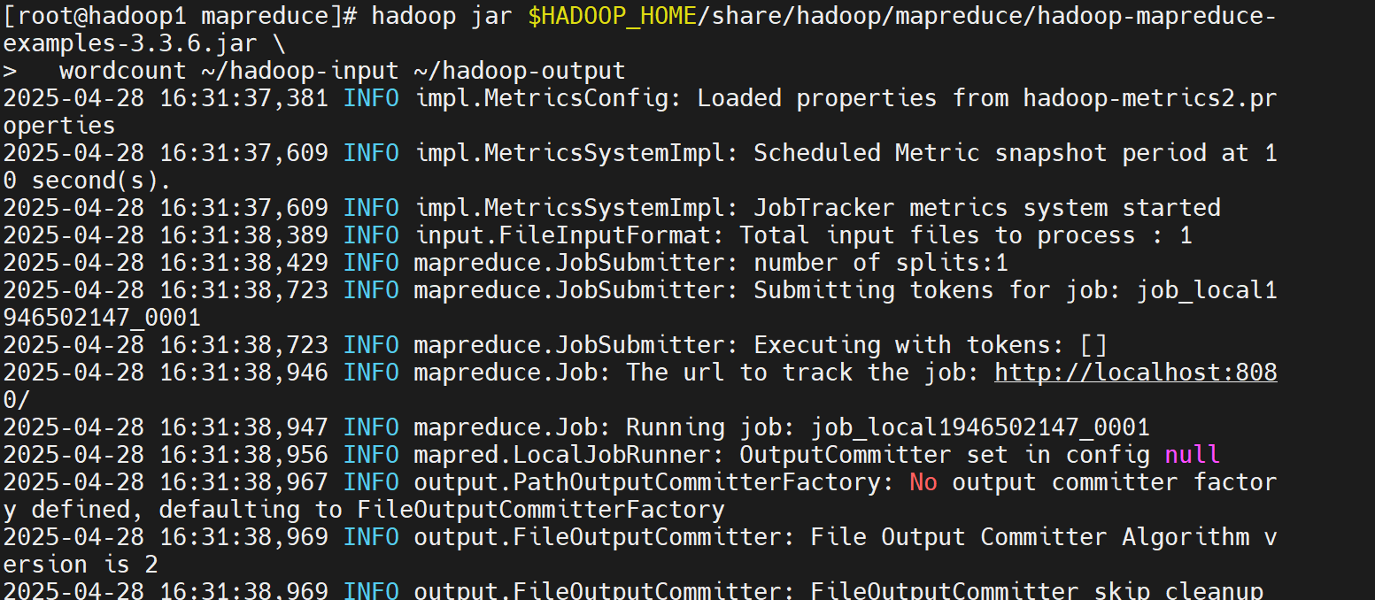

3. 实行 WordCount,出现successfully字样,此时统计完成
hadoop jar $HADOOP_HOME/share/hadoop/mapreduce/hadoop-mapreduce-examples-3.3.6.jar \
wordcount ~/hadoop-input ~/hadoop-output

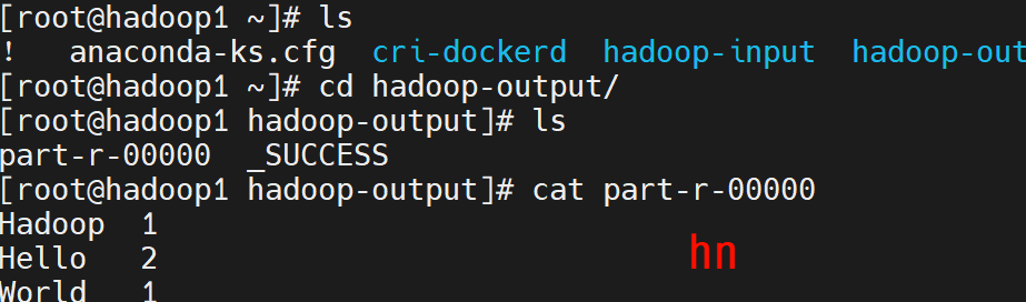

4.检察统计结果
cd ~
cd hadoop-output
ls
cat part-r-00000
单机部署完成
