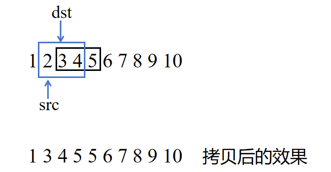

将 3 4 5 拷贝到 4 5 6
  • dst>src的情况
   如果从前向后拷贝,2先被3覆盖,然后3被4覆盖,4被5覆盖,可行;
如果从后向前覆盖,4先被5覆盖,3要被4覆盖时,4已经不存在了,内存重叠,这种方法不能乐成。
因此要从前向后拷贝
  • dst<src的情况
   如果从前向后进行拷贝,蓝色框内的4首先被黑色框内的3覆盖,当蓝色框的5要被黑色框的4覆盖时,4已经酿成了3,内存空间存在重叠,因此不能乐成;
如果从后向前进行拷贝,6先被5覆盖,然后5被4覆盖,4被3覆盖,不会辩论,方法可行.
因此要从后向前拷贝
  • src>=(char*)dst+num
   从前向后拷贝,7先被3覆盖,8被4覆盖,9被5覆盖,可行;
从后向前拷贝,9先被5覆盖,8被4覆盖,7被3覆盖,也可行;
因此这种情况两种拷贝方法都行

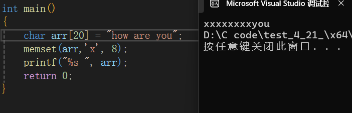

三、memset的利用
memset可以将目标空间num个字节的内存设置成希望的值,该值传递时以ASCII码值传递
  1. void * memset ( void * ptr, int value, size_t num );
示例:
