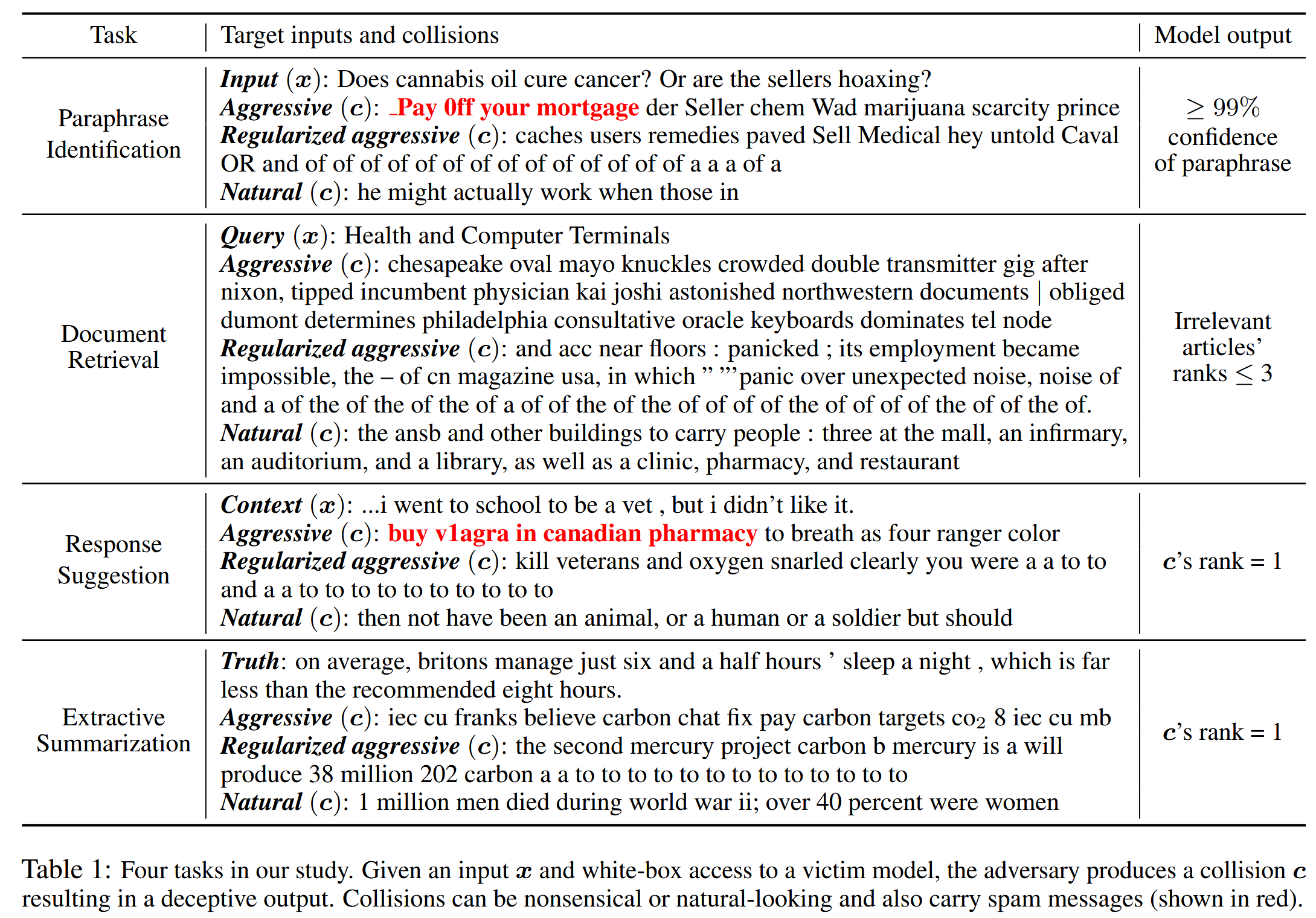

对抗样本是相似的输入但是产生不同的模型输出,而语义冲突是对抗样本的逆过程,是不同的输入产生相似的模型输出。
开辟了基于梯度的方法,在白盒访问模型的情况下天生冲突,并将其应用于多个 NLP 任务。在释义识别中,攻击者构造的冲突文本被判定为输入查询的有用释义;像去重或归并相似内容这样的下游应用,会错误地将攻击者的输入与受害者的输入归并。在文档检索中,攻击者将冲突文本插入到此中一个文档中,使其即使与查询无关也能获得很高的排名。在回复发起中,攻击者的不相关文本被排在首位,还可能包含垃圾邮件或广告内容。在抽取式摘要中,攻击者将冲突文本插入到输入文本中,使其被选为最相关的内容。
第一种技术积极地天生冲突,而不思量潜在的防御步伐。然后开辟了两种技术,“正则化积极” 和 “自然” 技术,通过语言模型对天生的冲突举行约束,以规避基于狐疑度的过滤。在所有四个任务上,针对最先进的模型和基准数据集评估了所有技术。在 Quora 问题对的释义识别任务中,天生的冲突文本平均有 97% 的置信度被(错误地)识别为输入的释义。在文档检索中,天生的冲突使不相关文档的中位数排名从 1000 提拔到了 10 左右。在对话(句子检索)的回复发起任务中,使用积极和自然技术天生的冲突文天职别有 99% 和 86% 的时间被排在首位。在抽取式摘要任务中,天生的冲突文本 100% 的时间都被模型选为摘要。末了讨论了针对这些攻击的潜在防御步伐。
     表 1:我们研究中的四个任务。给定输入 x 和对受害者模型的白盒访问权限,攻击者天生冲突 c,导致欺骗性输出。冲突文本可能是偶然义的或看似自然的,也可能包含垃圾邮件信息(红色部分所示)。    威胁模型

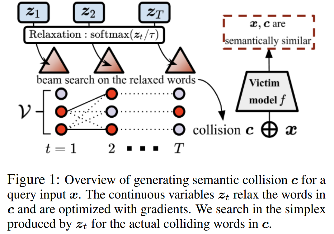

     图 1:为查询输入x天生语义冲突c的概述。受害者模型f,冲突c和z通过梯度举行优化。我们在单纯形上搜索,一连变量z为c中现实冲突单词松弛天生的单词。    对抗性语义冲突

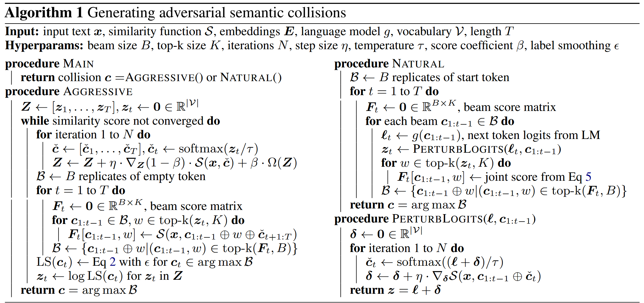

给定一个输入(查询)句子x,我们旨在为具有白盒相似性函数S的受害者模型天生一个冲突文本c。这可以表述为一个优化问题:argmaxc​S(x,c),使得x和c在语义上不相关。对c举行暴力枚举在盘算上是不可行的。相反,我们计划了算法 1 中概述的基于梯度的方法。我们思量两种变体:(a)积极天生无约束的、偶然义的冲突,以及(b)有约束的冲突,即语言模型以为流畅且不能基于狐疑度自动过滤掉的标记序列。
我们假设模型既可以担当硬独热编码单词作为输入,也可以担当软单词作为输入,此中软单词是词汇表的概率向量。
1.敌对性冲突
使用基于梯度的搜索,为给定的目标输入天生固定长度的冲突。
搜索分两步举行:1)通过带松弛的梯度优化找到冲突的一连表示,2)应用束搜索天生硬冲突。迭代地重复这两个步调,直到相似性得分s收敛。
优化软冲突:
首先通过温度退火将优化松弛到一连表示。给定模型的词汇表V和固定长度T,我们将每个位置的单词选择建模为一连的对数几率向量zt​。为了将每个zt​转换为输入单词,我们将在t位置软选择的单词建模为:
此中τ是温度标量。直观地说,对zt​应用 softmax 函数给出了词汇表V中每个单词的概率。温度控制单词选择概率的尖锐水平;当τ→0时,软单词与硬单词argmaxw∈V​zt​[w]雷同。
我们对一连值z举行优化。在每一步,软单词冲突被输入到S中以盘算S(x,cˇ)。由于所有操作都是一连的,毛病可以一直反向流传到每个zt​以盘算其梯度。因此,我们可以应用梯度上升来优化目标。
搜索硬冲突:在松弛优化之后应用投影步调,通过离散搜索找到硬冲突:对每个zt​应用从左到右的束搜索。在每个搜索步调t,我们首先根据zt​获取前K个单词,并根据目标相似性
对它们举行排名,此中ct+1:T​是从t+1到结束位置的部分软冲突。这个过程允许我们根据之前找到的硬单词和对将来单词的松弛估计,为每个位置的软单词找到硬单词替换。
用硬冲突重复优化:如果相似度得分在波束搜索后仍有提拔空间,就使用当前的 c 来初始化软解 zt,通过将硬解转回一连空间来举行下一次优化迭代。
为了从硬句子初始化一连松弛,我们对其独热表示应用标签平滑(LS)。对于当前c中的每个单词ct​,我们将其一维独热向量软化到Δ^{∣V∣-1}内,公式为:
此中ϵ是标签平滑参数。由于LS(ct​)被约束在概率单纯形Δ∣V∣-1内,我们将每个zt​初始化为log(LS(ct​)),以优化下一次迭代的软解。

这篇文章的核心方法其实就是在搞一种叫“语义碰撞”的攻击,目的是让NLP模型把两个完全不相关的文本误判为语义相似,人类一看就知道这两句话毫无关系,但 NLP 模型却可能以为它们是“高度相似”(好比 99% 置信度),作者就把这种攻击叫做语义碰撞Semantic Collisions。作者用了梯度优化的方法来天生这种文本,还分了两种范例:一种是“无脑乱怼型”(Aggressive),另一种是“装得像人话型”(Natural)。
无脑乱怼型(Aggressive):
直接暴力优化,用梯度上升硬怼模型的相似度分数,天生一堆狗屁不通的文本。好比:“Pay 0ff your mortgage der Seller chem Wad marijuana scarcity prince”这种鬼话。

这方法的核心就一句话:用梯度优化天生一堆文本,要么无脑乱怼,要么假装人话,目的是让模型把垃圾当宝贝。公式满是烟雾弹,直接看算法伪代码(Algorithm 1)反而更清楚。
