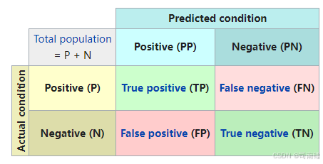

1. 指标说明
(1) AccuracyClassification(准确率)
• 计算方式:accuracy_score(y_true, y_pred)
• 作用:
权衡模型正确预测的样本比例(包括所有种别)。
公式:
                                         Accuracy                            =                                                   TP                                  +                                  TN                                                      TP                                  +                                  TN                                  +                                  FP                                  +                                  FN                                                       \text{Accuracy} = \frac{\text{TP} + \text{TN}}{\text{TP} + \text{TN} + \text{FP} + \text{FN}}                     Accuracy=TP+TN+FP+FNTP+TN​
• 适用场景:
种别分布平衡时有用,但在种别不平衡时可能误导(例如多数类占比过高)。
(2) PrecisionClassification(准确率,宏平均)
• 计算方式:precision_score(y_true, y_pred, average='macro')
• 作用:
权衡模型预测为正的样本中实际为正的比例,按种别计算后取宏平均(各种别权重雷同)。
公式(单种别):
                                         Precision                            =                                       TP                                           TP                                  +                                  FP                                                       \text{Precision} = \frac{\text{TP}}{\text{TP} + \text{FP}}                     Precision=TP+FPTP​
• 适用场景:
关注减少误报(FP),例如垃圾邮件分类中避免将正常邮件误判为垃圾邮件。
(3) RecallClassification(召回率,宏平均)
• 计算方式:recall_score(y_true, y_pred, average='macro')
• 作用:
权衡实际为正的样本中被正确预测的比例,宏平均。
公式(单种别):
                                         Recall                            =                                       TP                                           TP                                  +                                  FN                                                       \text{Recall} = \frac{\text{TP}}{\text{TP} + \text{FN}}                     Recall=TP+FNTP​
• 适用场景:
关注减少漏报(FN),例如疾病诊断中避免漏诊。
(4) F1Classification(F1分数,宏平均)
• 计算方式:f1_score(y_true, y_pred, average='macro')
• 作用:
准确率和召回率的调和平均值,平衡两者。
公式(单种别):
                                         F                            1                            =                            2                            ×                                                   Precision                                  ×                                  Recall                                                      Precision                                  +                                  Recall                                                       F1 = 2 \times \frac{\text{Precision} \times \text{Recall}}{\text{Precision} + \text{Recall}}                     F1=2×Precision+RecallPrecision×Recall​
• 适用场景:
需要同时分身准确率和召回率,尤其在种别不平衡时。
(5) ROCAUC(ROC曲线下面积,宏平均)
• 计算方式:roc_auc_score(y_true, y_proba, average='macro', multi_class='ovr')
• 作用:
通过多分类的One-vs-Rest计谋计算AUC,权衡模型对差别种别的区分本领。
• 适用场景:
需要评估模型在差别阈值下的团体性能(如二分类或多分类概率输出)。
(6) AverageAccuracy(平均精度,AA)
• 计算方式:
对每个种别的准确率单独计算后取平均(忽略种别样本数差异)。
• 作用:
避免多数类主导团体准确率,更关注少数类的表现。
• 与Accuracy的区别:
• Accuracy:所有样本的全局正确率。
• AA:每个种别的正确率平均(更公平评估种别不平衡数据)。
(7) Kappa(Cohen’s Kappa系数)
• 计算方式:cohen_kappa_score(y_true, y_pred)
• 作用:
权衡模型预测与真实标签的同等性,扫除随机猜测的影响。
公式:
                                         κ                            =                                                                p                                     o                                              −                                               p                                     e                                                                  1                                  −                                               p                                     e                                                                   \kappa = \frac{p_o - p_e}{1 - p_e}                     κ=1−pe​po​−pe​​
其中 (p_o) 是观察同等率,(p_e) 是随机同等率。
• 适用场景:
需要评估模型预测是否显著优于随机猜测(例如医学诊断或评估者间同等性)。
