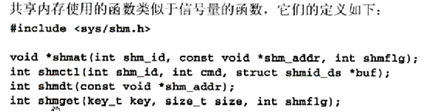

四、共享内存
4.1 共享内存的原理和优势
共享内存是一种高效的进程间通讯方式,它允许差别进程直接访问同一块物理内存区域,制止了数据的多次拷贝,从而提高了数据传输的效率。
  1. //a.c
  2. #include <stdio.h>
  3. #include <stdlib.h>
  4. #include <string.h>
  5. #include <unistd.h>
  6. #include <sys/shm.h>
  7. int main()
  8. {
  9.     // 创建共享内存
  10.     int shmid = shmget((key_t)1234, 128, IPC_CREAT | 0600);
  11.     if (shmid == -1)
  12.     {
  13.         perror("shmget");
  14.         exit(1);
  15.     }
  16.     // 获取共享内存
  17.     char* s = (char*)shmat(shmid, NULL, 0);
  18.     if (s == (char*)-1)
  19.     {
  20.         perror("shmat");
  21.         exit(1);
  22.     }
  23.     while (1)
  24.     {
  25.         char buff[128] = {0};
  26.         fgets(buff, 128, stdin);
  27.         strcpy(s, buff);
  28.         if (strncmp(buff, "end", 3) == 0)
  29.         {
  30.             break;
  31.         }
  32.     }
  33.     // 分离共享内存
  34.     shmdt(s);
  35.     exit(0);
  36. }
  1. //b.c
  7. int main()
  8. {
  9.     // 创建共享内存
  12.     {
  14.         exit(1);
  15.     }
  16.     // 获取共享内存
  19.     {
  21.         exit(1);
  22.     }
  23.     while (1)
  24.     {
  25.         if (strncmp(s, "end", 3) == 0)
  26.         {
  27.             break;
  28.         }
  29.         printf("s=%s", s);
  30.         sleep(1);
  31.     }
  32.     // 分离共享内存
  33.     shmdt(s);
  34.     // 销毁共享内存
  35.     shmctl(shmid, IPC_RMID, NULL);
  36.     exit(0);
  37. }
