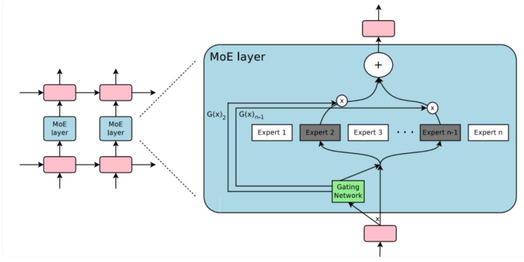

MoE 是基于 Transformer 架构的模子,主要由两个核心部分组成:

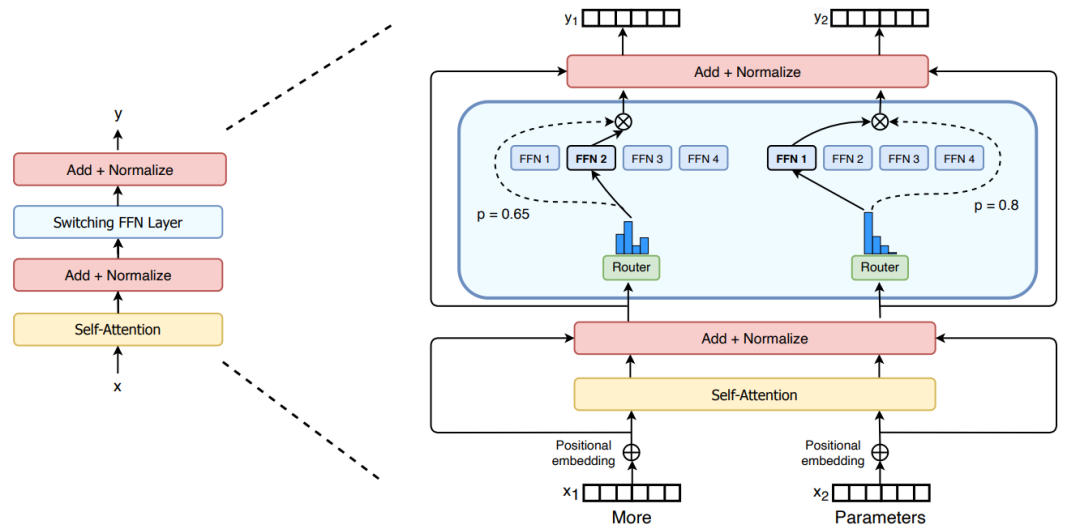

  • 稀疏 MoE 层:取代传统 Transformer 的前馈网络(FFN)层。MoE 层由多个“专家”(如 8 个)组成,每个专家是一个独立的神经网络,通常是 FFN,也可以是更复杂的结构,甚至是嵌套的 MoE 形成层级式结构。
  • 门控网络或路由:决定哪些 Token 由哪个专家处理。比方,“More”可能被分配给第二个专家,而“Parameters”可能被分配给第一个。偶然,一个 Token 甚至可以被多个专家处理。路由方式由可学习的参数控制,并与整个模子一同训练,是 MoE 关键机制之一。

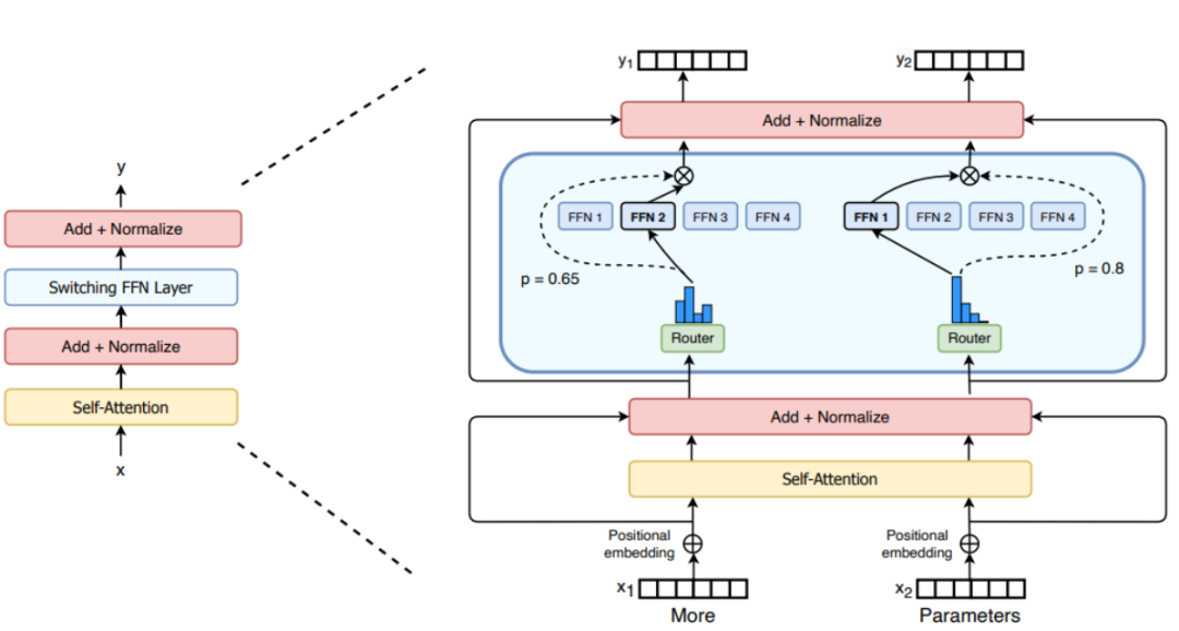

上图来自 Switch Transformers 论文,展示了 MoE 层的结构。简朴来说,MoE 通过将 Transformer 中的前馈网络(FFN)层更换为由门控网络和多个专家组成的 MoE 层。

那我们应该如何办理这个题目呢?一个可学习的门控网络 (G) 决定将输入的哪一部分发送给哪些专家 (E):
在这种设置下,虽然所有专家都会对所有输入进行运算,但通过门控网络的输出进行加权乘法操作。但是,假如 G (门控网络的输出) 为 0 会发生什么呢?假如是这种环境,就没有必要计算相应的专家操作,因此我们可以节流计算资源。那么一个典范的门控函数是什么呢?一个典范的门控函数通常是一个带有 softmax 函数的简朴的网络。这个网络将学习将输入发送给哪个专家。
Shazeer 等人的工作还探索了其他的门控机制,此中包罗带噪声的 Top-K 门控 (Noisy Top-K Gating)。这种门控方法引入了一些可调整的噪声,然后保留前 k 个值。具体来说:

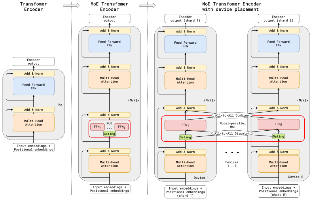

Transformer 类模子明确表明,增加参数数量可以提高性能,因此谷歌使用 GShard 实验将 Transformer 模子的参数量扩展到超过 6000 亿并不令人惊讶。
GShard 将在编码器息争码器中的每个前馈网络 (FFN) 层中的更换为使用 Top-2 门控的混合专家模子 (MoE) 层,GShard 的工尴尬刁难实用于 MoE 的并行计算模式也做出了紧张贡献。下图展示了编码器部分的结构。这种架构对于大规模计算非常有效: 当扩展到多个设备时,MoE 层在不同设备间共享,而其他所有层则在每个设备上复制。
为了保持负载平衡和训练服从,GShard 的作者除了引入了上一节中讨论的类似辅助丧失外,还引入了一些关键变化:
  • 随机路由: 在 Top-2 设置中,始终选择排名最高的专家,但第二个专家是根据其权重比例随机选择的。
  • 专家容量: 我们可以设定一个阈值,界说一个专家能处理多少Token。假如两个专家的容量都达到上限,Token就会溢出,并通过残差连接传递到下一层,或在某些环境下被完全抛弃。
专家容量是 MoE 中最紧张的概念之一。为什么必要专家容量呢?因为所有张量的外形在编译时是静态确定的,无法提前知道多少Token会分配给每个专家,因此必要一个固定的容量因子。

只管混合专家模子 (MoE) 显示出了很大的潜力,但它们在训练和微调过程中存在稳固性题目。Switch Transformers 是一项非常激动民气的工作,它深入研究了这些话题。作者甚至在 Hugging Face 上发布了一个 1.6 万亿参数的 MoE,拥有 2048 个专家,实现了与 T5-XXL 相比 4 倍的预训练速度提拔。
就像在 GShard 中一样,作者用混合专家模子 (MoE) 层更换了前馈网络 (FFN) 层。Switch Transformers 提出了一个 Switch Transformer 层,它吸收两个输入 (两个不同的Token) 并拥有四个专家。与最初使用至少两个专家的想法相反,Switch Transformers 采用了简化的单专家战略。这种方法的效果包罗:

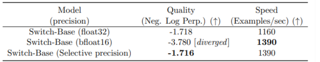

作者还实验了混合精度的方法,比方用 bfloat16 精度训练专家,同时对别的计算使用全精度进行。较低的精度可以减少处理器间的通信成本、计算成本以及存储张量的内存。然而,在最初的实验中,当专家和门控网络都使用 bfloat16 精度训练时,出现了不稳固的训练现象。这种不稳固性特殊是由路由计算引起的,因为路由涉及指数函数等操作,这些操尴尬刁难精度要求较高。因此,为了保持计算的稳固性和准确性,保持更高的精度是紧张的。为了减轻不稳固性,路由过程也使用了全精度
使用混合精度不会降低模子质量并可实现更快的训练

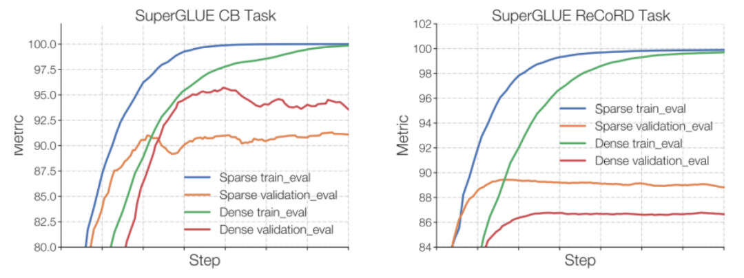

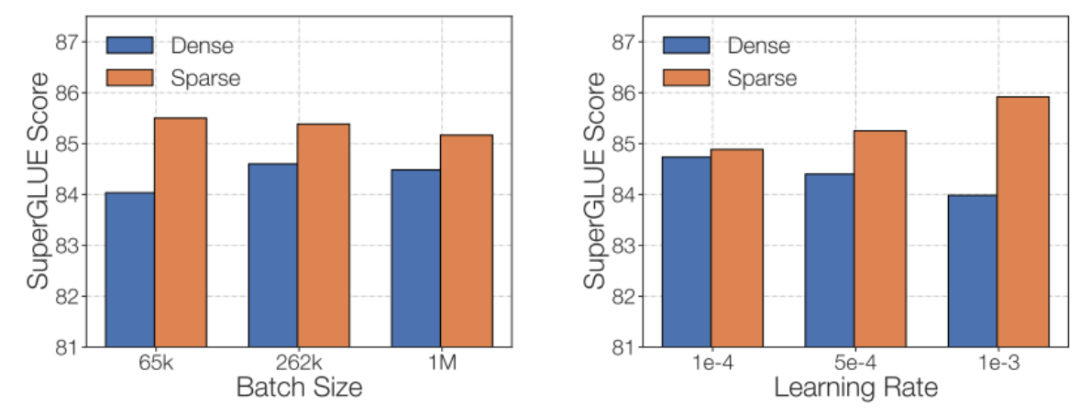

Switch Transformers 的作者观察到,在相同的预训练狐疑度下,稀疏模子在下游使命中的表现不如对应的稠密模子,特殊是在重理解使命 (如 SuperGLUE) 上。另一方面,对于知识密集型使命 (如 TriviaQA),稀疏模子的表现非常出色。作者还观察到,在微调过程中,较少的专家的数量有助于改善性能。另一个关于泛化题目确认的发现是,模子在小型使命上表现较差,但在大型使命上表现精良。
在小使命 (左图) 中,我们可以看到显着的过拟合,因为稀疏模子在验证会合的表现要差得多。在较大的使命 (右图) 中,MoE 则表现精良。

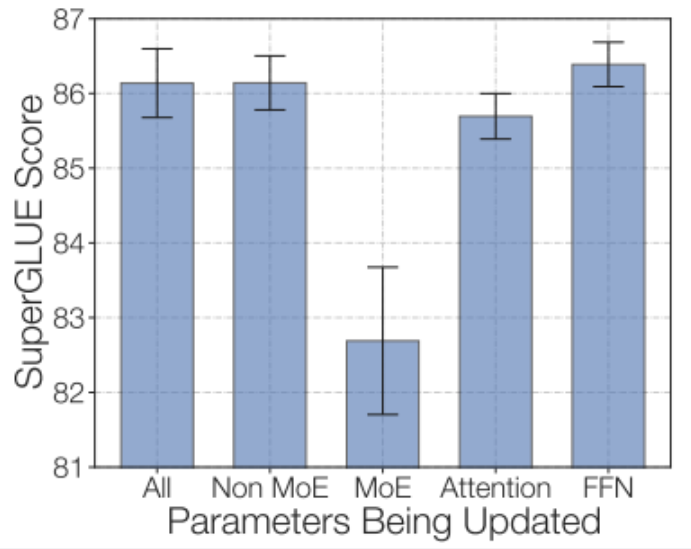

4)一种可行的微调战略是实验冻结所有非专家层的权重。实践中,这会导致性能大幅下降,但这符合我们的预期,因为混合专家模子 (MoE) 层占据了网络的主要部分。我们可以实验相反的方法: 仅冻结 MoE 层的参数。实验结果显示,这种方法险些与更新所有参数的效果相称。这种做法可以加速微调过程,并降低显存需求
在微调稀疏混合专家模子 (MoE) 时必要考虑的最后一个题目是,它们有特殊的微调超参数设置——比方,稀疏模子通常更适合使用较小的批量巨细和较高的学习率,这样可以获得更好的训练效果

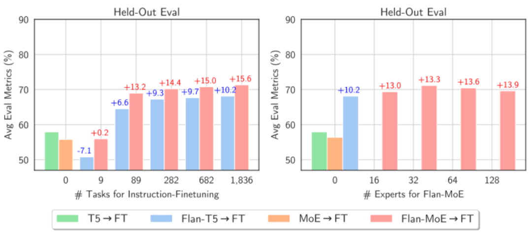

此时,您可能会对人们微调 MoE 中遇到的这些挑衅而感到沮丧,但最近的一篇论文 “MoEs Meets Instruction Tuning” (2023 年 7 月) 带来了令人兴奋的发现。这篇论文进行了以下实验:
  • 单使命微调
  • 多使命指令微调
  • 多使命指令微调后接单使命微调
当研究者们对 MoE 和对应性能相称的 T5 模子进行微调时,他们发现 T5 的对应模子表现更为出色。然而,当研究者们对 Flan T5 (一种 T5 的指令优化版本) 的 MoE 版本进行微调时,MoE 的性能显著提拔。更值得注意的是,Flan-MoE 相比原始 MoE 的性能提拔幅度超过了 Flan T5 相对于原始 T5 的提拔,这意味着 MoE 模子可能从指令式微调中获益更多,甚至超过了稠密模子。别的,MoE 在多使命学习中表现更佳。与之前关闭 辅助丧失 函数的做法相反,现实上这种丧失函数可以资助防止过拟合。

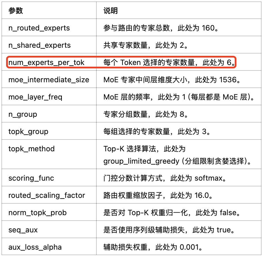

DeepseekV2 模子的 MOE 参数如下:
  1. {
  2.   // 部分参数省略
  3. "hidden_act": "silu",
  4. "hidden_size": 5120,
  5. "initializer_range": 0.02,
  6. "intermediate_size": 12288,
  7. "model_type": "deepseek_v2",
  8. "moe_intermediate_size": 1536,
  9. "moe_layer_freq": 1,
  10. "n_group": 8,
  11. "n_routed_experts": 160,
  12. "n_shared_experts": 2,
  13. "norm_topk_prob": false,
  14. "num_experts_per_tok": 6,
  15. "num_hidden_layers": 60,
  16. "num_key_value_heads": 128,
  17. "topk_group": 3,
  18. "topk_method": "group_limited_greedy",
  19. }
混合专家(MoE)参数分析:

  61.     # head_dim、heads and hidden_size config
  62.     v_head_dim: int = 128
  63.     qk_nope_head_dim: int = 128
  64.     qk_rope_head_dim: int = 64
  65.     hidden_size: int = 5120
  66.     num_attention_heads: int = 128
  67.     num_key_value_heads: int = 128
  68.
  69.     attention_bias: bool = False
  70.     attention_dropout: float = 0.1
  71.     # rope config
  72.     rope_theta: float = 10000
  73.     # 3, MOE Config
  74.     n_group: int = 8
  75.     n_routed_experts: int = 160
  76.     num_experts_per_tok: int = 6
  77.     topk_group: int = 3
  78.     routed_scaling_factor: float = 1.0
  79.     scoring_func: str="softmax"
  80.     topk_method: str="greedy"
  81.     norm_topk_prob: bool = True
  82. # 初始化配置
  83. config = DeepseekV2Config()
  84. # 模拟输入,CPU 电脑可直接跑,去除了 cuda 设备限制代码
  85. device = torch.device("cuda"if torch.cuda.is_available() else"cpu")
  86. hidden_states = torch.randn(32, 64, 5120, device=device)
  87. # 创建模块
  88. moe_gate = MoEGate(config)  # 半精度推理
  89. # gate 网络推理
  90. topk_idx, topk_weight, _ = moe_gate(hidden_states)
  91. print("topk_idx shape ", topk_idx.shape) # 32 * 64 = 2048 个 tokens
  92. print("topk_weight shape", topk_weight.shape)
  93. """
  94. # 输出如下,表示每个 token 会激活 6 个专家参与计算
  95. topk_idx shape  torch.Size([2048, 6])
  96. topk_weight shape torch.Size([2048, 6])
  97. """

稀疏 VS 稠密,如何选择?
稀疏混合专家模子 (MoE) 实用于拥有多台呆板且要求高吞吐量的场景。在固定的预训练计算资源下,稀疏模子通常可以或许实现更优的效果。相反,在显存较少且吞吐量要求不高的场景,稠密模子则是更合适的选择。

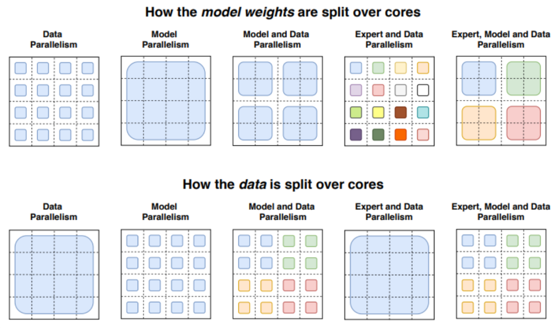

让我们扼要回首一下并行计算的几种形式:
  • 数据并行: 相同的权重在所有节点上复制,数据在节点之间分割。
  • 模子并行: 模子在节点之间分割,相同的数据在所有节点上复制。
  • 模子和数据并行: 我们可以在节点之间同时分割模子和数据。注意,不同的节点处理不同批次的数据。
  • 专家并行: 专家被放置在不同的节点上。假如与数据并行结合,每个节点拥有不同的专家,数据在所有节点之间分割。
在专家并行中,专家被放置在不同的节点上,每个节点处理不同批次的训练样本。对于非 MoE 层,专家并行的行为与数据并行相同。对于 MoE 层,序列中的Token被发送到拥有所需专家的节点。Switch Transformers 论文中展示如何使用不同的并行技术在节点上分割数据和模子的插图,如下所示。
