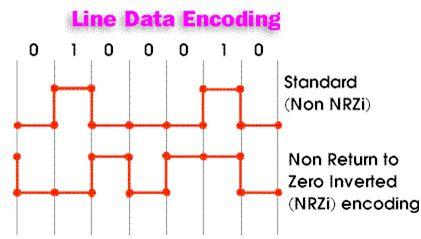

- NRZ 编码(Non-return-to-zero Code),也叫不归零编码。
从上图可以看到,每一位信号都不需要“归零”了,被浪费的带宽收回了,但又失去了应有的自同步特性,让我们感觉又回到了出发点,这个同步的问题先不研究,继承看下面的编码规则。

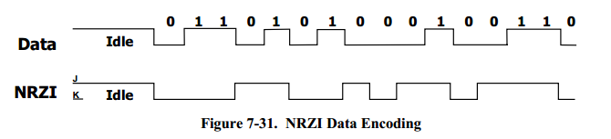

- NRZI 编码(Non-Return-to-Zero Inverted Code),也叫反向不归零编码。
NRZI编码与NRZ编码的区别就是NRZI用翻转来表现一个逻辑,而信号保持不变来表现另一个逻辑。而在USB传输的编码中采用的是NRZI格式,电平翻转代表逻辑0,电平不变代表1。
下图是NRZI与NRZ的对比图例:
也就是说, NRZI 编码是以变化来作为逻辑的,在信号传递中,许多时候都是111011,100011这种连续1大概连续0的情况出现,这种编码可以大大淘汰信号翻转频率、低沉EMI。
从上面的了解,NRZ和NRZI都失去了自同步特性,不过还是可以通过一些技巧来处置处罚。
三.如何同步信号(怎么得到时间卡尺)
在USB中,每个数据包的最开始处都有一个同步域(SYNC),其值为00000001,在颠末NRZI编码后,就是一串方波,接收方通过同步头来盘算发送方的频率,以便用这个频率来继承采样数据信号。用人话说就是,发送一个方便测试频率样例给对方,对方测试测试就知道多快的频率了。。
NRZI编码中,每当逻辑0时就会进行电平翻转,前7个0会触发连续7次电平翻转,形成明显的信号颠簸,第8个1保持电平不变,结束翻转。

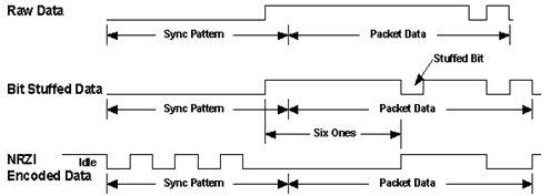

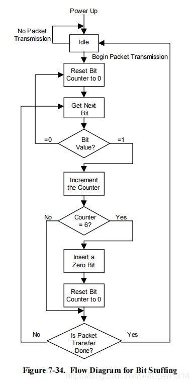

一旦电平长时间保持不变时,假设我们发送发送一位个逻辑1,纵然传输的是100个逻辑1,但接收方与发送方的频率相差了100分之1,那么也还是存在可能把数据收罗成为99大概101。而USB中采用了Bit-Stuffing位添补处置处罚,即在连续发送6个1背面会插入1个0,强制使发送信号进行翻转,从而让接收方调整频率,同步接收。而接收方在接收时只要接收到连续的6个1后,直接将背面的0删除即可恢复数据的原貌。
下图是原始数据、位添补数据、NRZI编码数据的一个图例:
而接收方只需要将上面担当到的NRZI编码数据进行译码,再进行位反添补即可还原为原始数据了。
