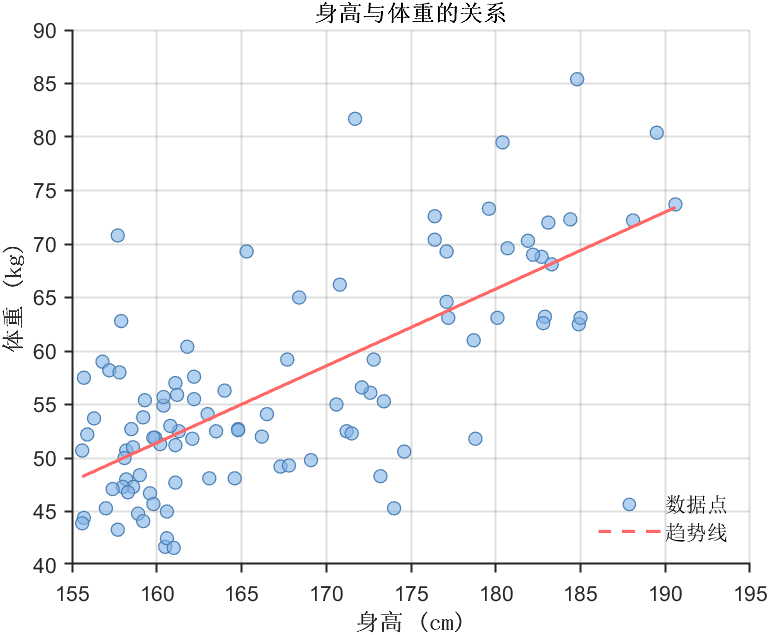

1. 根本二维散点图绘制
      只要两个数值变量,比如“身高”和“体重”,用最基础的 scatter() 函数就能搞定。
      以下是相关代码实现:
  1. % 读取数据并保留原始列名,使得原本中文列名不被修改,以下用调取excel表格为例
  2. data = readtable('散点图制作.xlsx', 'sheet', 'sheet1', 'VariableNamingRule', 'preserve');
  3. x = data.('身高');
  4. y = data.('体重');
  5. % 创建图形窗口
  6. figure('Color', 'w');
  7. % 绘制较小圆点的散点图,以下数据大小可以按需更改
  8. scatter(x, y, 40, ...  % 点大小改为40(点较小,可以按照需求更改)
  9.     'MarkerEdgeColor', [0.3 0.5 0.7], ...% 点的边缘颜色设为蓝灰色
  10.     'MarkerFaceColor', [0.5 0.7 0.9], ...% 点的填充颜色为淡蓝色
  11.     'MarkerFaceAlpha', 0.6, ...% 点的透明度设置为 0.6
  12.     'LineWidth', 0.6);  % 线条粗细
  13. hold on
  14. % 拟合数据后,添加趋势线(浅红虚线)
  15. p = polyfit(x, y, 1);
  16. yfit = polyval(p, x);
  17. plot(x, yfit, '--', 'Color', [1 0.4 0.4], 'LineWidth', 1.5);% 颜色粗细也均可更改
  18. % 标签和标题字体大小与类型(字体略小,可自我调整)
  19. xlabel('身高 (cm)', 'FontSize', 11,'FontWeight', 'bold','FontName', '宋体')
  20. ylabel('体重 (kg)', 'FontSize', 11,'FontWeight', 'bold','FontName', '宋体')
  21. title('身高与体重的关系', 'FontSize', 13, 'FontWeight', 'bold','FontName', '宋体')
  22. % 图例(去边框,略小字体)
  23. legend({'数据点', '趋势线'}, 'Location', 'southeast', 'Box', 'off', 'FontSize', 10)
  24. % 网格和坐标轴美化
  25. grid on
  26. box off
  27. set(gca, 'FontSize', 10, 'LineWidth', 1, 'TickDir', 'out')
散点图实现:

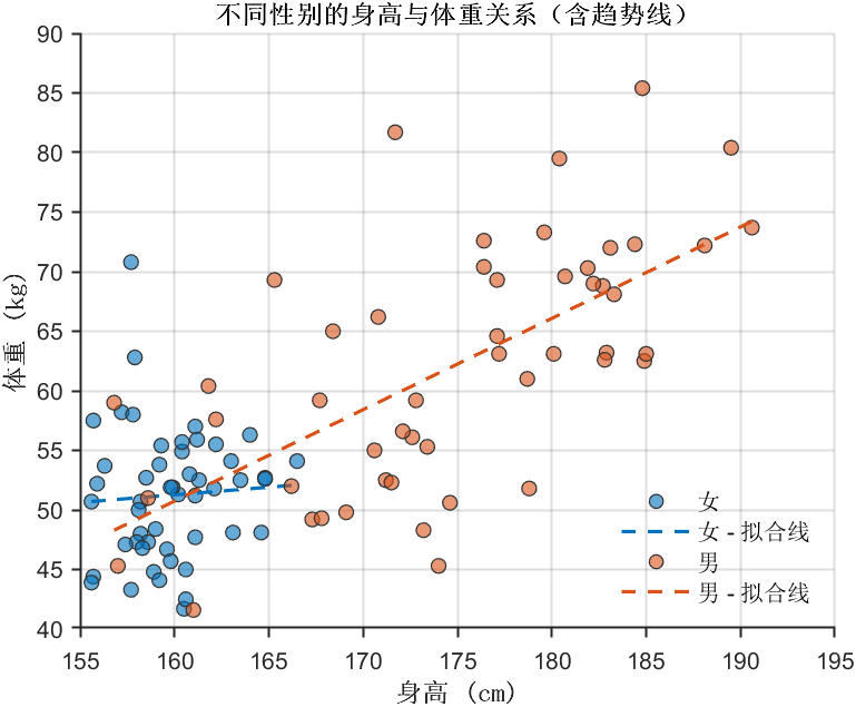

 2. 按种别分组着色的散点图绘制
        需要有两个数值变量,比如“身高”和“体重”,再加上一个分类变量(比如“性别”),就可以通过循环搭配 scatter() 函数,轻松画出按种别分组着色的散点图。不同种别的数据点用不同颜色区分,既直观又雅观,得当展示各类数据在二维数值变量上的分布差异。
        以下是相关代码实现:
  2. data = readtable('散点图制作.xlsx', 'sheet', 'sheet2', 'VariableNamingRule', 'preserve');
  3. x = data.('身高');
  4. y = data.('体重');
  5. group = data.('性别');  % 分类变量提取,按照实际情况修改
  6. % 获取唯一类别标签
  7. groups = unique(group);
  8. colors = lines(length(groups));
  9. % 创建图形窗口
  10. figure('Color', 'w');
  11. hold on;
  12. % 按类别绘制散点图并添加拟合线
  13. for i = 1:length(groups)
  14.     idx = strcmp(group, groups{i});  % 当前类别的数据索引
  15.     % 绘制较小圆点的散点图,以下数据大小可以按需更改
  16.     scatter(x(idx), y(idx), 40, ...
  17.         'MarkerEdgeColor', [0.2 0.2 0.2], ...
  18.         'MarkerFaceColor', colors(i, :), ...
  19.         'MarkerFaceAlpha', 0.6, ...
  20.         'LineWidth', 0.6, ...
  21.         'DisplayName', groups{i});  % 设置图例
  22.     % 拟合线(每组单独)
  23.     p = polyfit(x(idx), y(idx), 1);
  24.     xfit = linspace(min(x(idx)), max(x(idx)), 100);
  25.     yfit = polyval(p, xfit);
  26.     plot(xfit, yfit, '--', ...
  27.         'Color', colors(i, :), ...
  28.         'LineWidth', 1.5, ...
  29.         'DisplayName', [groups{i} ' - 拟合线']);
  30. end
  31. % 坐标轴标签和标题(字体可按需修改)
  32. xlabel('身高 (cm)', 'FontSize', 11, 'FontWeight', 'bold', 'FontName', '宋体')
  33. ylabel('体重 (kg)', 'FontSize', 11, 'FontWeight', 'bold', 'FontName', '宋体')
  34. title('不同性别的身高与体重关系(含趋势线)', 'FontSize', 13, 'FontWeight', 'bold', 'FontName', '宋体')
  35. % 图例
  36. legend('Location', 'southeast', 'Box', 'off', 'FontSize', 10)
  37. % 网格和坐标轴美化
  38. grid on
  39. box off
  40. set(gca, 'FontSize', 10, 'LineWidth', 1, 'TickDir', 'out')
散点图实现:

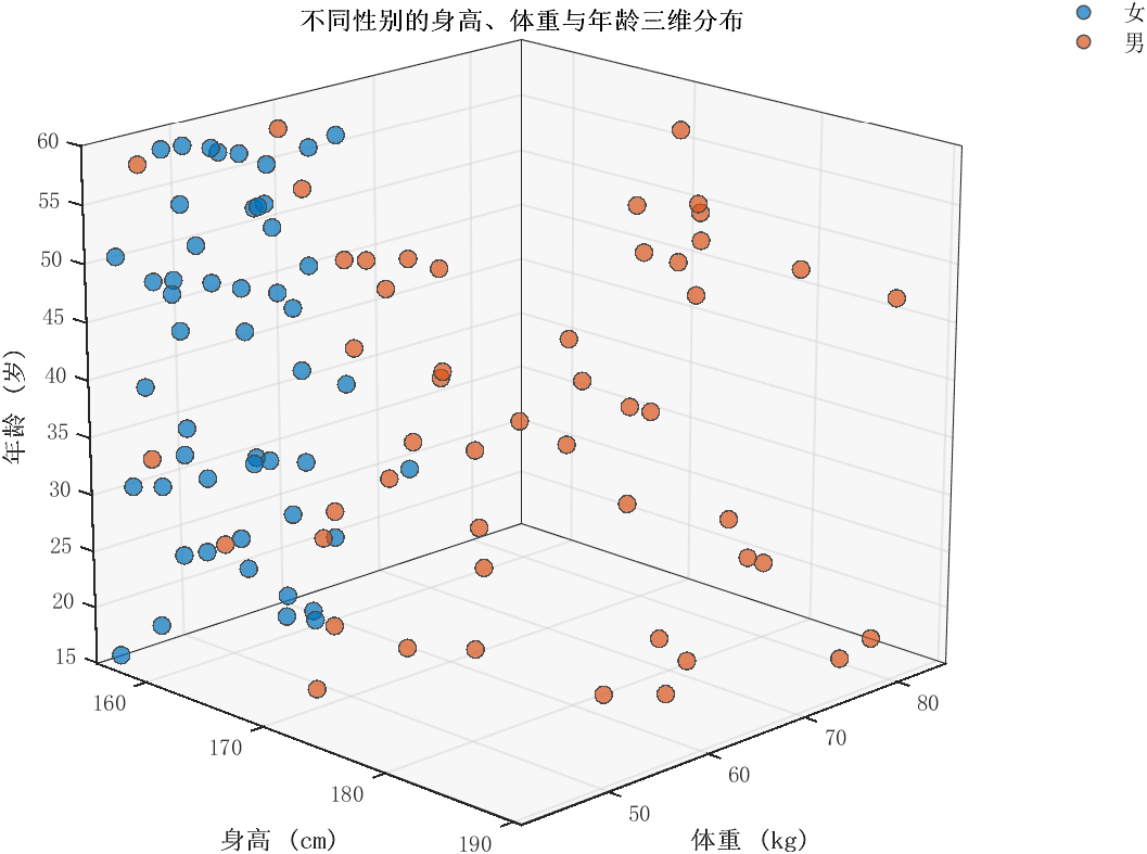

3. 三维散点图的绘制
       需要有三个数值变量,比如“身高”、“体重”和“年事”,再加上一个分类变量(比如“性别”),就可以通过循环搭配 scatter3() 函数,轻松绘制出按种别分组着色的三维散点图。不同种别的数据点用不同颜色标识,在三维空间中直观展示出变量之间的立体分布关系,特别得当用来观察多变量之间的团结趋势与种别间的结构差异。
        以下是相关代码实现:
  2. data = readtable('散点图制作.xlsx', 'sheet', 'sheet3', 'VariableNamingRule', 'preserve');
  3. x = data.('身高');
  4. y = data.('体重');
  5. z = data.('年龄');      % 增加的第三个数值变量
  6. group = data.('性别');  % 分类变量
  7. % 类别和颜色
  8. groups = unique(group);
  9. colors = lines(length(groups));
  10. % 图形窗口
  11. figure('Color', 'w', 'Position', [100 100 800 600]);
  12. hold on;
  13. ax = gca;
  14. ax.Color = [0.97 0.97 0.97];
  15. ax.GridColor = [0.8 0.8 0.8];
  16. ax.GridAlpha = 0.4;
  17. % 绘制三维散点图,以下数据可以按需修改
  18. for i = 1:length(groups)
  19.     idx = strcmp(group, groups{i});
  20.     scatter3(x(idx), y(idx), z(idx), 60, ...
  21.         'MarkerEdgeColor', [0.3 0.3 0.3], ...
  22.         'MarkerFaceColor', colors(i,:), ...
  23.         'MarkerFaceAlpha', 0.7, ...
  24.         'LineWidth', 0.7, ...
  25.         'DisplayName', groups{i});
  26. end
  27. % 标签和标题字体大小与类型(字体略小,可自我调整)
  28. xlabel('身高 (cm)', 'FontSize', 12, 'FontWeight', 'bold', 'FontName', '宋体');
  29. ylabel('体重 (kg)', 'FontSize', 12, 'FontWeight', 'bold', 'FontName', '宋体');
  30. zlabel('年龄 (岁)', 'FontSize', 12, 'FontWeight', 'bold', 'FontName', '宋体');
  31. title('不同性别的身高、体重与年龄三维分布', ...
  32.     'FontSize', 14, 'FontWeight', 'bold', 'FontName', '宋体');
  33. legend('Location', 'northeastoutside', 'Box', 'off', 'FontSize', 10);
  34. % 美化坐标轴
  35. view(45, 20);
  36. grid on;
  37. box on;
  38. rotate3d on;
  39. axis tight;
  40. set(gca, 'FontSize', 10, 'FontName', '宋体', 'LineWidth', 1, 'TickDir', 'out');
  41. camproj perspective;
散点图实现:
