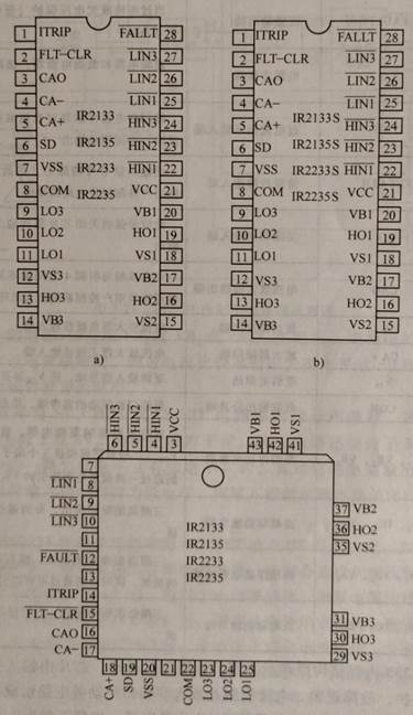

IR2233是IR2133/IR2233/IR2235 系列驱动芯片中的一种,是专为高电压、高速度的电力MOSFET和IGBT驱动而设计的。该系列驱动芯片内部集成了相互独立的三组板桥驱动电路,可对上下桥臂提供死区时间,特殊得当于三相电源变换等方面的应用。其内部集成了独立的运算放大器可通过外部桥臂电阻取样电流构成模仿反馈输入。该芯片还具有故障电流保护功能和欠电压保护功能,可关闭6个输出通道。同时,芯片能提供具有锁存的故障信号输出,此故障信号可由外部信号扫除。各通道良好的延迟时间匹配简化了其在高频领域的应用。
IR2233系列有标准双列直插式DIP-28、双列扁平表面贴装式SOIC-28及方形PLCC-44贴装等三种封装情势,其引脚排列下图所示:
现以DIP-28为例分析IR2233各引脚的名称、功能及用法,如下表所示
引脚
符号
名称
功能或用法
22、23、24
HINI、HIN2、HIN3
高端逻辑输入端
三路高端逻辑输入、低电平有效、接用户控制脉冲形成电路,对应三路高端输出
25、26、27
LIN1、LIN2、LIN3
低端逻辑输入端
三路低端逻辑输入、低电平有效、接用
